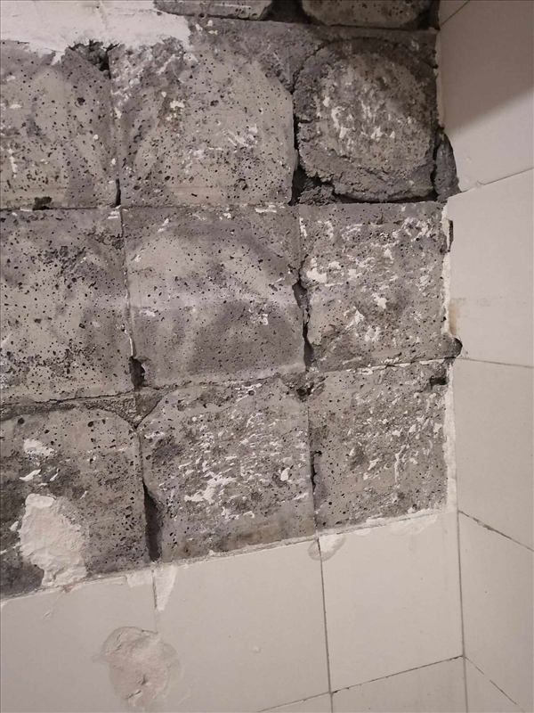

J'ai voulu arracher de la faïence et j'ai ça en dessous. On dirait que ça a été collé avec des plots de béton  :heink:  C'est l'horreur à enlever, j'ai pas "arraché du carrelage", j'ai "effrité du carrelage". Je n'ai pas enlevé un seul morceau de plus de 1cm². Au perfo ça part pas, j'y suis allée au marteau et au burin.
https://rehost.diberie.com/Picture/Get/r/250178
Le mur d'en face c'était collé normalement à la colle à carrelage sur le mur, c'est parti tout seul.
C'est quoi ce truc ?

Posté le 28-01-2024 à 22:39:08  profilanswer
Fibro ciment chargé à l'uranium, t'es mort :o
