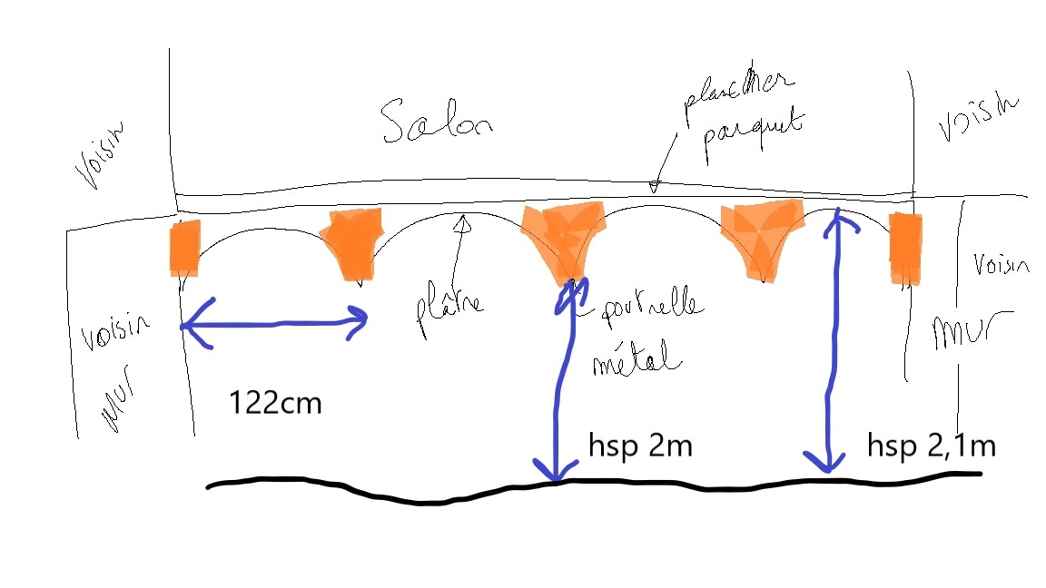

nasdak a écrit :
C'est plutot l'inverse!
La tu as deja des repères droits sur lequels tu peux  t'appuyer, tu as combien entre chaque voute?
J'ai 122cm entre les poutrelles métal et hsp de 2m pour le moment

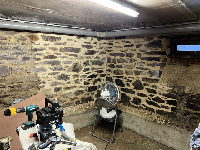

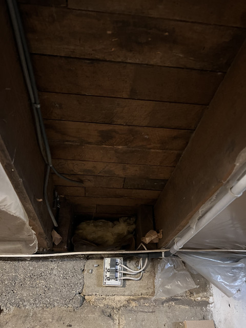

Schlakevuk a écrit :
Hello les brico,
J'ai commencé à mettre au propre une partie de mon sous sol pour me construire mon atelier de rêve. C'est une maison de ville des années 30, les murs en pierre sont directement sur le trottoir, il y a mal pas d'infiltration d'humidité par là (que j'ai en bonne partie réglé en débouchant la descente de gouttière qui était intégralement rempli de boue...). Les premiers centimètres de mortier d'effritaient, au moindre contact ils tombaient en poussière, j'ai commencé à refaire des joints pour les rendre plus propre. Il reste des remontées capillaire par la dalle béton mais ca reste acceptable.
Prochaine étape, le plafond. C'est directement le plancher du rez-de-chausser sur solive. L'ancien propriétaire avait mis un peu de laine de verre entre chaque solive (espacé de 40cm), et agrafé un film plastique dessus. Il y a pleine de trace d'humidité sur ce film, probablement dû à de l'eau qui a traversé le vieux plancher d'origine (disjoint) lors du ménage ou de verres renversés.
Je vais virer les 2 et les remplacer.
Pour l'isolation, je pensais à soit de la laine de bois comme j'ai pu le faire dans d'autres parties de la maison, soit de la laine de roche (comme celle-ci, 100m R = 2.5)qui a l'avantage d'être imputrescible s'il devait y avoir de l'eau à nouveau, qu'en pensez vous ? Pas besoin tant que ca d'isolation thermique, le sous sol n'est pas trop froid, il doit y faire dans les 12 degrés en ce moment, quand il fait -3° à 2° dehors et que la maison est à 19°). Avec une pose à nouveau entre solive, la pièce ne faisant que 2.04m de haut ce qui est déjà limite pour travailler le bois avec de grands panneaux.
Coté parement, il y a plusieurs réseaux qui passe au plafond, un peu d'électricité dans des gaines PVC, et le chauffage (photo plus bas). J'hésite entre
- directement des plaques OSB vissées dans les solives en repassant le réseau élec en dessous, pour perdre le moins de hauteur possible, mais avec plus de difficulté pour poser l'isolation et l'OSB.
- remettre des tasseaux perpendiculaires pour pouvoir tenir l'isolation, laisser un espace pour les gains électriques et servir base de fixation pour les plaques d'OSB
- Mettre des suspentes, plus simple probablement, mais en faisant descendre encore plus et la galère possible d'arriver au niveau des tubes PVC où passe le chauffage.
Qu'en pensez-vous ? Et coté eau, mieux vaut OSB ou placo (hydro ?) qui est aussi une option ?
Merci pour vos conseils !
Les murs mis au propre, et au fond le réseau de chauffage qui passe dans les tubes de PVC
https://i.ibb.co/3SJLGtd/IMG-0811.jpg
aucun de tous cas.
Perso pour garder le plus de hauteur, je viserai des tasseau sur les côtés des solive.
Comme ça, l'isolant "reposera" dessus et tu pourras viser ton OSB en dessous a fleur des solives.

n°69918630
nasdak
Posté le 13-01-2024 à 19:20:53  profilanswer
Aucun intérêt ça fait plein de decoupes en plus super chiantes! Bcp plus simple de visser l'osb sur les solives !

n°69918641
andre1980
Les gros nichons vaincront
Posté le 13-01-2024 à 19:22:36  profilanswer
Tu gagnes 1% de HSP avec ma méthode  :o
Et en plus, ça pose pas de soucis si le bas de ces solives ne sont pas à la même hauteur (flèche avec le temps, section différente, etc...).
Message édité par andre1980 le 13-01-2024 à 19:22:52
