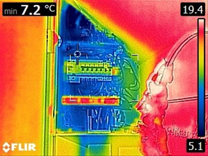

Location de camera thermique très instructive :o
J'ai vu qu'un dormant de fenêtre était pas assez en compression dans une chambre, que les prises électriques étaient des bonnes entrées d'air (je vais mettre des boitiers bbc même si la maison ne l'est pas)
Mon pont thermique dans l'extension est bien présent mais le toit semble correctement isolé. On refera l'isolation quand on en sera à cette pièce sur les travaux :o
Par contre je ne sais pas comment enlever ces 2 entrées d'air dans le tableau elec :
https://rehost.diberie.com/Picture/Get/r/236070
En bas ça vient du sous sol garage et en haut ça par sous les toits mais il doit manquer de l'isolation.
J'ai vu qu'on pouvait mettre de la mousse expensive mais ça me paraît crado et si je veux retirer des fils ça va être galère.
Une idée?

Carbon'R
Fahren macht frei
Posté le 12-01-2024 à 07:45:19  profilanswer
De la mousse expansive au milieu d'un tableau électrique, what could go wrong ?

mystiko
Posté le 12-01-2024 à 07:54:53  profilanswer
Pas dans le tableau mais au niveau des gaines qui arrivent/partent.
Mais de toute façon j'ai pas envie de faire ça et j'en appelle aux experts pour avoir mieux :o

trashfrann
Maître Poireau
Posté le 12-01-2024 à 07:57:27  profilanswer
Tu parles des GTL, les grosses goulottes ?
Perso je fous un peu de laine de verre/roche/ce que j'ai sous la main au niveau de l'entrée pour couper le flux d'air (le plus loin du tableau possible)
Mais mon tableau est dans une buanderie donc à l'arrivée, c'est un peu osef :o
Une idée?
Tu roules un chiffon en boudin et tu le glisse dans la gaine sur 20cm. Ca fera bouchon...
