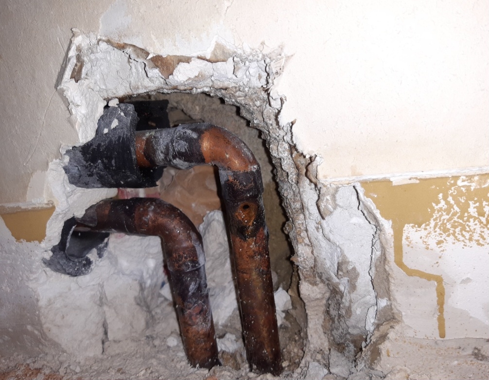

Moins impressionnant mais dans le genre travaux non prévus à traiter en urgence, l'annecdote perso c'est intervention plomberie sur le circuit de chauffage ( en novembre, sinon c'est pas drôle) avec fuite importante suite au démontage d'une plinthe, pour raffraichir un mur:
https://rehost.diberie.com/Picture/Get/f/236184
La plinthe était clouée, un clou rentrait justement dans un tube de chauffage invisible car dans le mur. Le tout devait être assez étanche pour les 1.5bar, car je pense que cette plinthe a été clouée il y a facile 20-30ans...
Bien sûr la photo c'est après avoir ouvert ba13 plus agrandi le  trou dans le parpaing pour y voir, mais il y a eu le petit bug dans la tête quand j'ai entendu un bruit d'eau apparaître après avoir tiré sur la plinthe et s'atténué en la repoussant...
Ca m'apprendra à acheter une maison de museau... :o

Difficile de voir dans le mur... :o
Mais il n'y avait pas de trace d'humidité à l'étage du dessous avant le démontage de la plinthe.
Pourtant, quand j'ai retiré le clou, j'ai bien vu que l'eau était capable de se trouver un chemin.. :o
Flickr Instagram SiteWeb
pas mal  [:stancw]
à la fois du bol pendant 30ans et pas de bol au demontage  [:al zheimer]
n°69913885
edhelas
'Pendant' nous… le déluge ?
Posté le 12-01-2024 à 16:50:26  profilanswer
Du coup t'as reposé une nouvelle plinthe en prenant soin de remettre le clou au même endroit :o ?
C'était ça le plus difficile ! :o

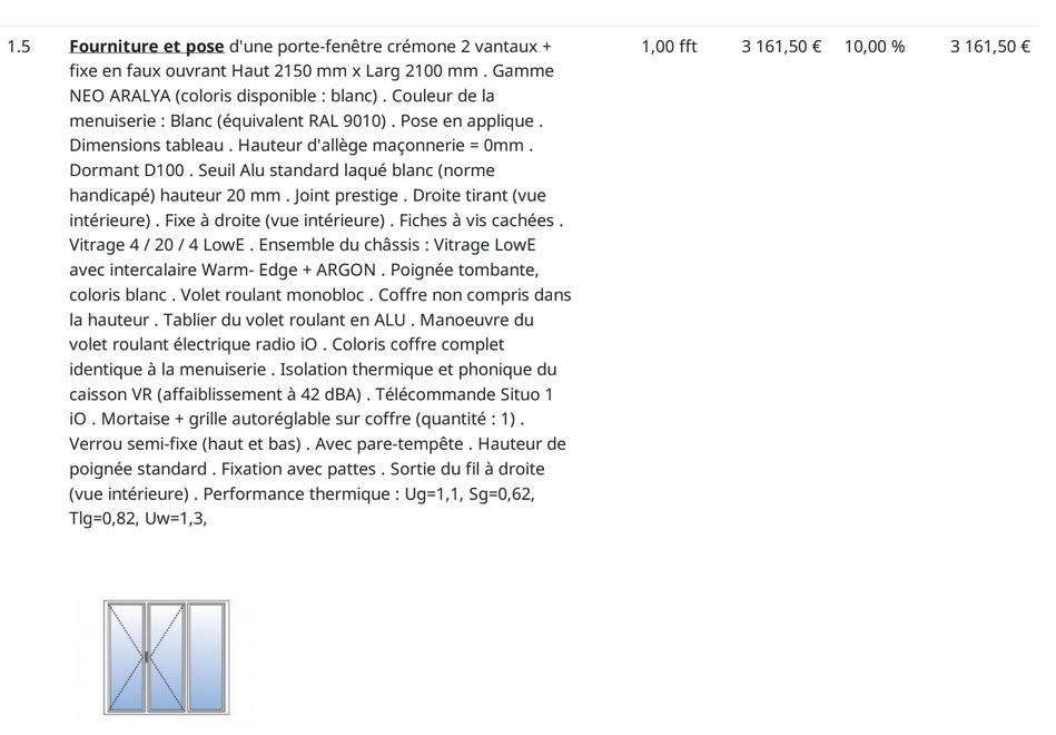

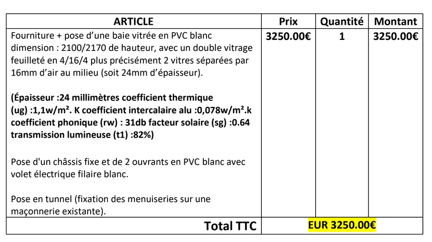

Ca vous parait comment ?
3250€ pour une porte fenêtre de 2.1m avec VR
https://rehost.diberie.com/Picture/Get/r/236191
n°69913974
moi et moi
Posté le 12-01-2024 à 17:05:31  profilanswer
Salut à tous,
On envisage de refaire notre terrasse. Aujourd'hui c'est des grosses dalles qui sont directement posées sur la terre à priori. L'idée c'est de refaire un truc propre sans y mettre une fortune.
Je pensais faire ça avec des lames en bois mais ça grimpe vite si on prend du composite pour limiter l'entretien. Et j'ai vu les dalles de carrelage de 2cm d'épaisseur posées directement sur plots.
Est-que le topic a un avis sur la question ? :jap:
n°69913986
carbon38
Dead Rabbit! :o
Posté le 12-01-2024 à 17:07:20  profilanswer
Pas forcément déconnant. J'en avais eu pour 3000€ pour l'équivalent il y a 5 ans mais avec de la menuiseries mixte bois/alu. Avec l'inflation covidukraine ca se tient.
Par contre d'un point de vue technique :
-  ca me parait pas fou le 4/16/4.
- Feuilleté c'est bien.
-  Tu as pas besoin d'une serrure/poignée extérieure ?
- Il te met quoi comme lame pour le VR ? comme moteur (attention si tu comptes domotiser plus tard) ?
-  Pense à demander un seuil PMR si tu veux pas avoir un seuil haut pénible à l'usage.
c'est pas standard le 4/16/4  ?
pour le moteur j'allais demander mais j'avais pas pensé au reste, merci
Le meilleur (ou au moins un des meilleurs) double vitrage du marché est un 4-16-4 (st gobain planitherm)
n°69914172
Digaboy
Posté le 12-01-2024 à 17:41:24  profilanswer

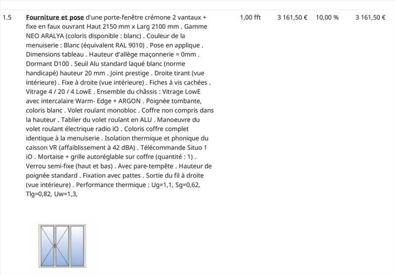

ok
j'avais eu ça en devis aussi (mais HT cette fois)
https://rehost.diberie.com/Picture/Get/r/236214
on est 4-20-4 mais avec un Uw moins bon.
Mais la prestation semble avoir un meilleur RQP :
VR alu
Somfy IO
Seuil PMR

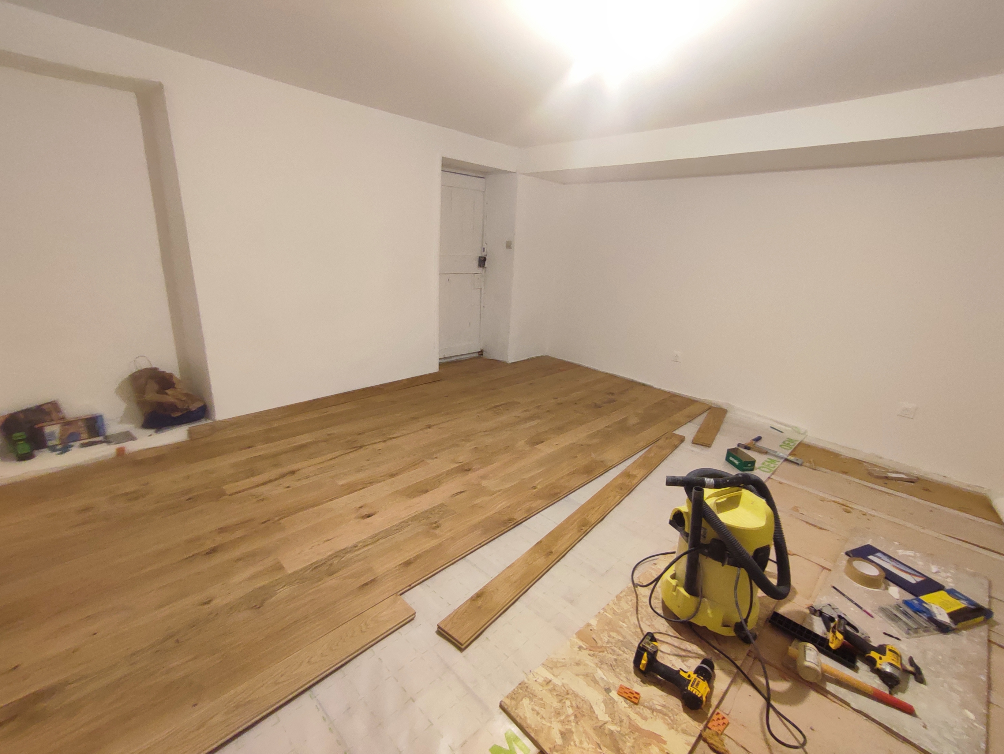

Ça a effectivement commencé par : il y a quoi sous ce lino?
https://rehost.diberie.com/Picture/Get/r/236179
Ça fait toujours du bien de voir avant/après
https://rehost.diberie.com/Picture/Get/r/236230

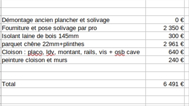

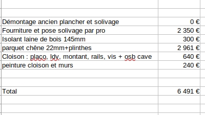

Je vais m'en tirer pour environ 6500e pour refaire cette pièce d'un peu plus de 20m2:
https://rehost.diberie.com/Picture/Get/r/236233
Sachant que j'avais deja a peu pres tous les outils.
J'ai été sauvé par le MAP qui m'a permis de reprendre vite et facilement des parties d'enduit totalement pourries (ce truc adhère partout)
J'ai monté une cloison neuve en placo, dessus j'ai mis de la peinture a la chaux pozzo nuevo lenrendu est vraiment sympa.
J'ai merdé toutes mes bandes :D
Et je me suis fait plaisir avec un très beau parquet :)
