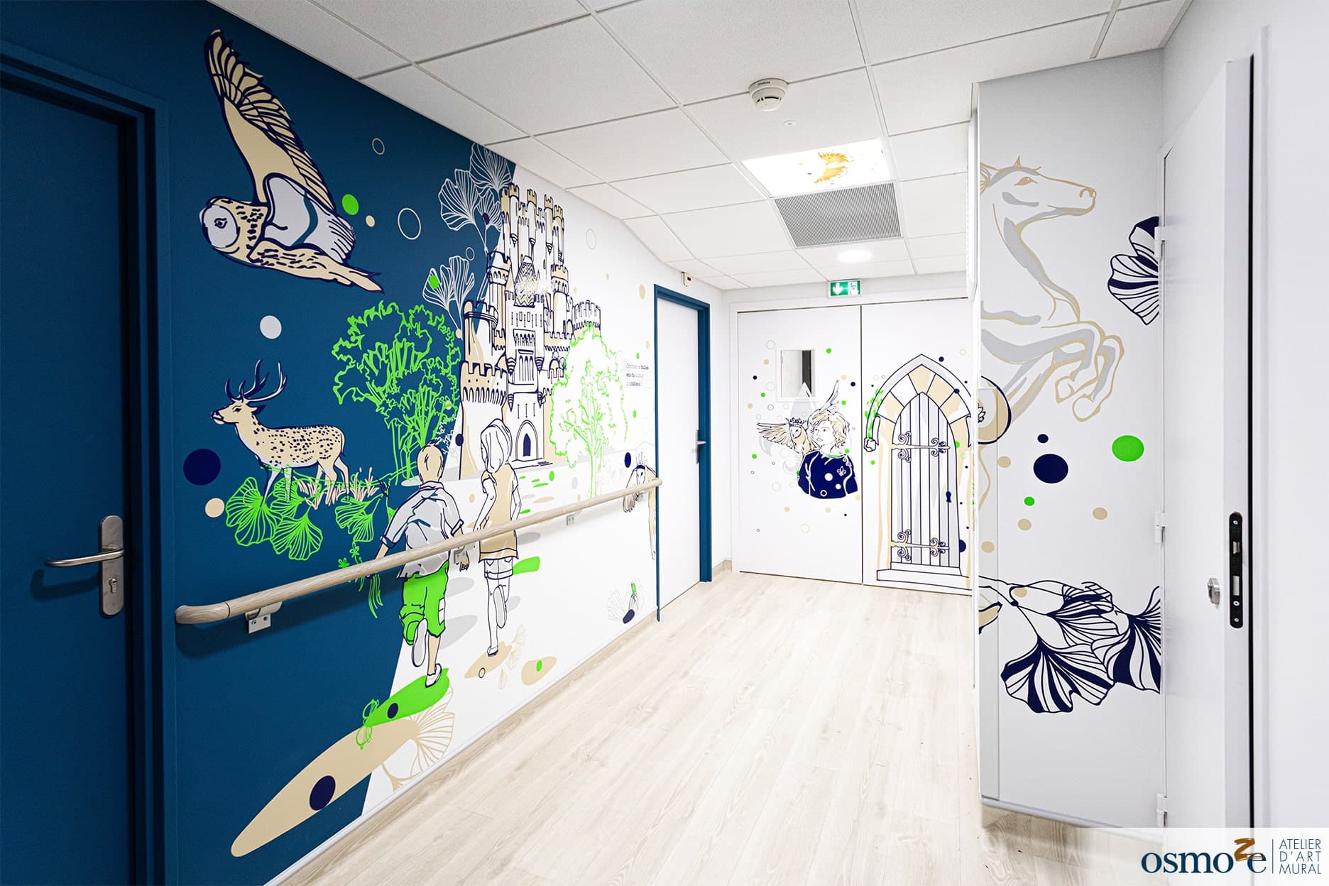

FRACTAL
Posté le 15-01-2024 à 08:00:47  profilanswer
Megalo a écrit :
(Au passage, je suis impressionné par les gens qui ne savent pas marcher au milieu d'un couloir, obligés de frotter le mur avec leur manteau, ou qui s'appuient sur le mur pour terminer une discussion, ou ceux qui posent leurs mains sur le mur pour enfiler leurs chaussures au lieu de se baisser... oui je veux bien croire que je suis maniaque et que j'exagère, que tout s'use, s'abime, mais quand même...)
Des conseils à part repeindre le mur tous les  ans ?
regarde ce qui se fait dans les batiments publics avec du passage
dans les hopitaux ils mettent des barres contre les murs :
https://fr.freepik.com/photos-premi [...] 144621.htm
https://www.osmoze.fr/wp-content/uploads/2020/03/De%CC%81coration-ho%CC%82pital-enfants-min.jpg%20
sinon en lavant le mur (genre éponge blanche) déjà tu le fais tous les 3 mois tu vas pas poncer la peinture
https://www.osmoze.fr/wp-content/up [...] ts-min.jpg
Alors les barres contre les murs je suis pas sûr que ce soit leur but premier :lol: ça sert plutôt de rampes à ceux qui ne peuvent pas marcher longtemps sans s'appuyer et probablement aussi pour les chariots de soins mais pas tant pour les gens, ceci dit l'idée reste bonne

FRACTAL
Posté le 15-01-2024 à 10:22:14  profilanswer
j'avoue que au début je cherchais plutôt des feuilles métal / pvc qui couvrent tout le bas sur le mur sous la barre de maintien et qu'on voit souvent dans les batiments publics/écoles etc.

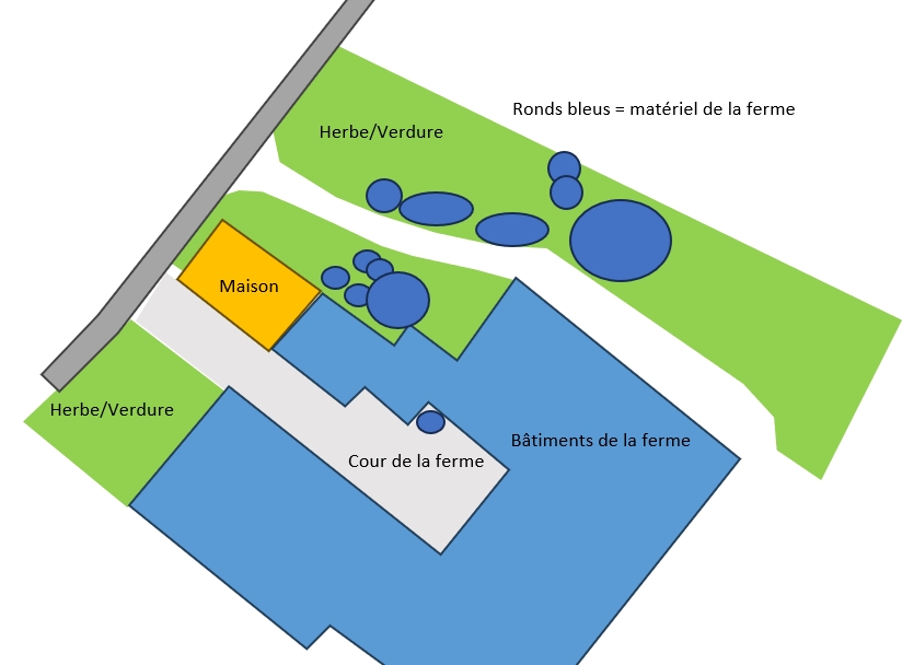

Pour préciser le contexte, voici la situation globale de la maison :
https://rehost.diberie.com/Picture/Get/r/246739
En fait, le bas de mon plan est plutôt sud-ouest que sud, je vais corriger le post précédent.
Du coup, toute extension est fortement limitée (d'un coté par la route, de l'autre par un batiment, et sur les deux faces restantes, ça créerait des problèmes d'accès à l'exploitation agricole).
Mais de toute façon la maison a déjà une bonne surface, c'est juste que l'aménagement des volumes est problématique.
Toute ouverture vitrée supplémentaire (sud ou autre) se traduira par un manque d'intimité par rapport à toutes les personnes qui entrent dans la ferme / passent sur la route. Mais je ne suis plus à ça près je crois :o
Pour info, c'est une maison d'origine qui a été agrandie en 2-3 fois apparemment (en partant de la partie en bas à droite droite), d'où ces gros murs partout.
C'est une vieille maison en pierre avec des chainages et tout. Je sais que tout le monde trouve ça charmant et pense que ça tiendra un siècle, mais perso je vois les murs qui travaillent et j'ai peur qu'un jour tout s'effondre sur moi  [:alph-one]
Mais c'est dans un état classique pour les maisons du coin, donc je suppose que je suis juste parano.
Autres précisions supplémentaires :
- tout ce qui est flotte (branchements toussa) est plutôt en haut et à droite sur le plan, donc ce serait compliqué de mettre la cuisine en bas à gauche...
- les fosses septiques sont en haut sur le plan, occasionnant d'ailleurs de belles remontées d'odeurs... c'est un autre problème à régler plus tard :/
Je n'ai pas réussi à trouver l'option pour montrer la hauteur sous plafond à l'étage sur sweet home... J'ai également pensé à remonter une SDB ou au moins des WC à l'étage : au dessus des SDB du RDC ça me semble faisable.
En plus c'est une maison traditionnelle du coin, autrement dit, à l'étage les fenêtres sont au ras du sol, sur la partie droite du mur, la luminosité est catastrophique :(
En termes de mode de vie :
- couple de sauvages qui ne reçoit pas
