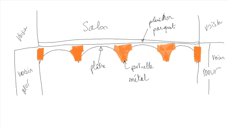

oui Voûtes, peu importe.
ça reste galère à isoler. Je ne sais pas trop comment m'y prendre d'ailleurs... Il faut percer droit partout pour mettre les supports pour l'isolant...

Voûtains en l’occurrence  [:moundir]
Message édité par philibear le 12-01-2024 à 11:33:49

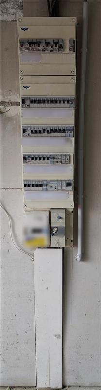

paradise974 a écrit :
Dites, je vais commander tout le matos pour installer un tableau électrique secondaire collé à l'existant. Je n'arrive pas à trouver une info sur les différents sites concernant les GTL. Mon tableau actuel a une gaine sur la partie basse (arrivée principale du courant par le bas, tous les départs vers la maison sont derrière le tableau). Je suis obligé de mettre à minima une GTL sur la partie basse du tableau secondaire collé ? et l'alimentation du tableau secondaire passerait par un trou entre les 2 GTL accolées ?
Message édité par paradise974 le 12-01-2024 à 11:44:10
Merci!
Mais ça ne m'aide pas à savoir comment faire :o

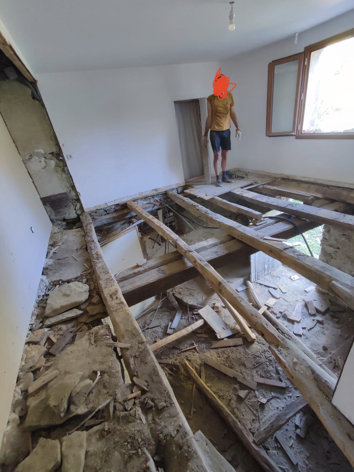

[:50dlanj:4]
dernière en date ici : être en train de refaire le plancher des combles (80m2) alors que le projet initial était de virer le jonc de mer  :o

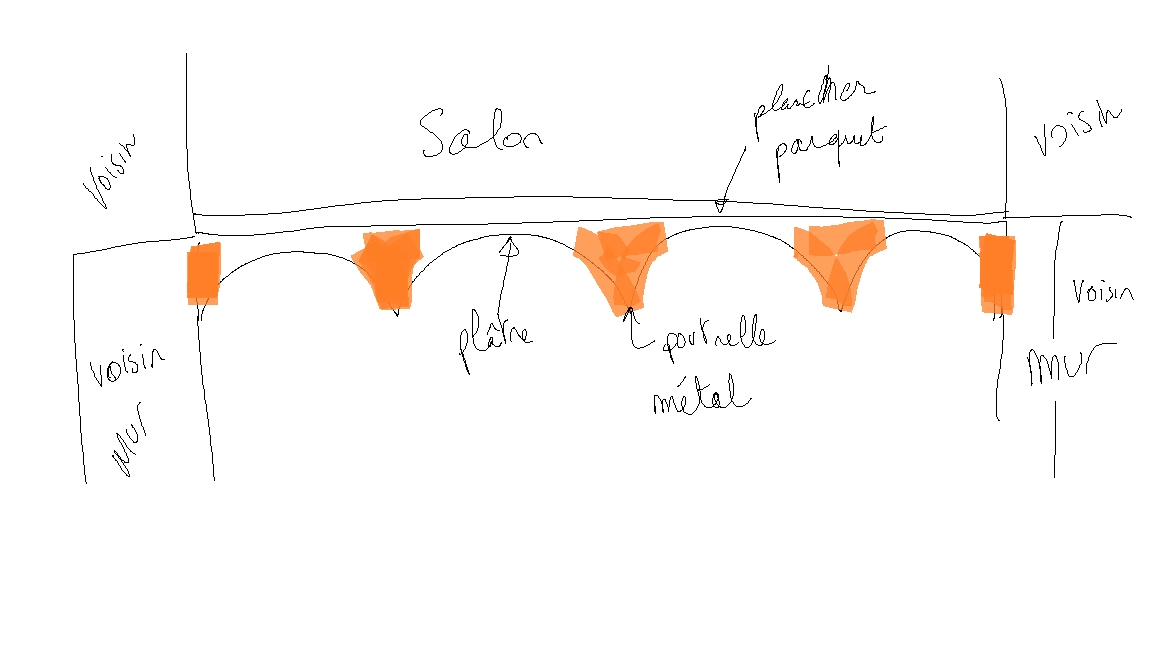

En soi, la complication me semble plutôt la finition, si tu veux garder les voûtains : un isolant souple, genre laine de coton, prendra leur forme sans difficulté.
Éditions du Chat-Minou — Galerie la Chrysomèle — QANplatform, la blockchain quantum-proof du futur (conseil invest. : achetez QANX !)
n°69912274

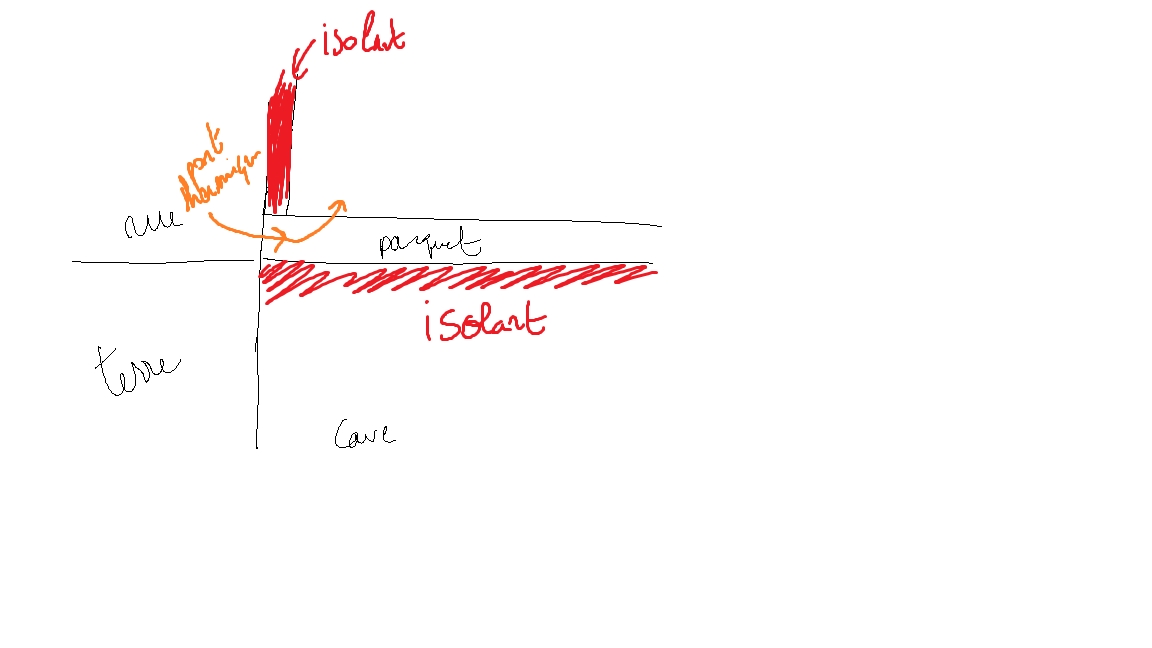

berlo a écrit :
fuck, j'en ai mis !
Au pire c'est plus compliqué, ca n'est pas non plus impossible comme le serait de la gaine souple :o
En fait, il faudrait carrément pouvoir prévoir de démonter ce troncon + tard  où un regard.
n°69912364

En vrai, outre le problème de forme/accroche peut-être résolvable par un faux plafond autoportant, mais pour éviter le pont thermique il faut des retours sur les murs/refends/poteau etc).
Et en fonction de la courbe de la voute, ce point thermique peut devenir tellement important qu'il vient bouffer tout le bénéfice de l'isolation...  La seule solution étant alors d'isoler aussi isoler les murs par l'extérieur.
https://rehost.diberie.com/Picture/Get/f/236109
ça se colle correctement/facilement?
La laine de mouton est ok dans un environnement humide (même si je dois installer une VMC dans ma cave)?
n°69912570

ragexen a écrit :
Isoler par au-dessus :o
Isoler par extérieur me semble compliquer (ville, périmètre ABF etc..)
C'est sûr que je vais garder du pont thermique mais bon. C'est une cave enterée
Une orientation :
https://rehost.diberie.com/Picture/Get/r/236114
L'autre orientation :
https://rehost.diberie.com/Picture/Get/r/236113
A priori ça supporte quand même une certaine hygrométrie, mais je ne suis pas expert. Pour la pose je l'aurais plutôt fixée par des baguettes dans le sens de la longueur (ou des arceaux, à voir ?).
Sinon tu peux aussi faire une crois sur les voûtains (dommage mais bon) et compresser un peu plus la laine de coton autour des poutres, puis mettre du plat dessous.
Message édité par SkippyleGrandGourou le 12-01-2024 à 13:51:34
Une orientation :
Impossible d'isoler par le dessous et de garder l'aspect. Faut monter une structure, isoler, et fermer (osb, placo...). Avec un pare vapeur judicieusement placé.

Ça a effectivement commencé par : il y a quoi sous ce lino?
https://rehost.diberie.com/Picture/Get/r/236179
n°69913072
teepodavig​non
Posté le 12-01-2024 à 14:44:23  profilanswer
y avait carrément une pièce.
Laurent est mon fils.
Le charme de l'ancien  :o
