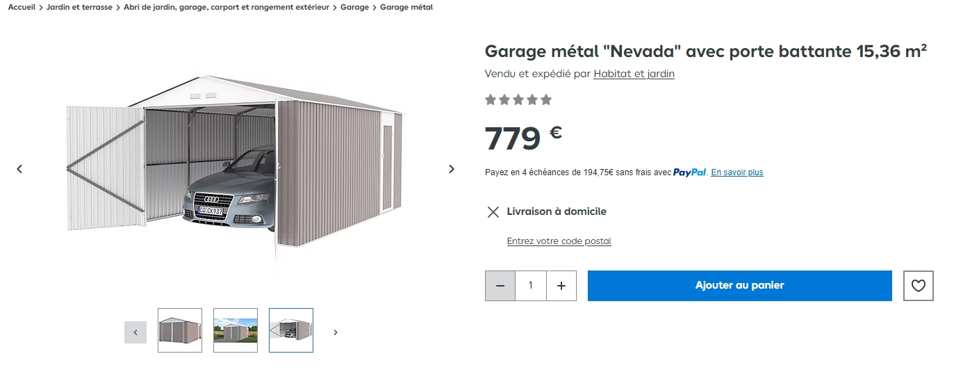

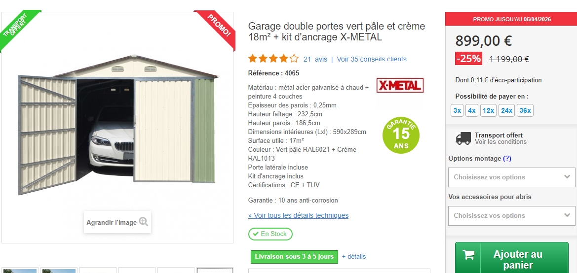

crazytiti
http://crazytiti.free.fr/
Posté le 28-03-2026 à 00:34:41  profilanswer
crazytiti a écrit :
ok [:groody]
J'ai vu des abris en 0.5mm et d'autres plus épais, bon j'imagine que pour un gros machin dans une région où ya du vent régulièrement j'ai intérêt à prendre le épais et peut etre ajouter des renforts.
J'aimerais quand même le garder 5 ou 10 ans.
J'ai regardé un peu plus en détail, notamment les notices de montages.
Et par exemple entre le garage nevada 15m² 780€ et le x-metal 18m² à 900 je vois que les portes ont 2 renforts pour l'un et 5 pour l'autre :ouch:
Le nevada est indiqué en tôle de 0.25mm, l'autre idem et qu'il a une peinture 4 couches recto-verso mais c'est peut être standard :??:
En tout cas les 2 ont des rails complets qui font l'empreinte au sol, je ne vois pas comment je pourrais mettre ça sur des pieds/plots.
Nb : le nevada est "garantie fabricant" 10ans l'autre "15 ans anti-perforation par la rouille" et "10 ans anti-corrosion" allez comprendre...
Edit : je n'avais pas vu mais le 2eme a une fenêtre [:sud-kitsune]
https://rehost.diberie.com/Picture/Get/t/501323 https://rehost.diberie.com/Picture/Get/t/501324
Message édité par crazytiti le 28-03-2026 à 00:40:39
