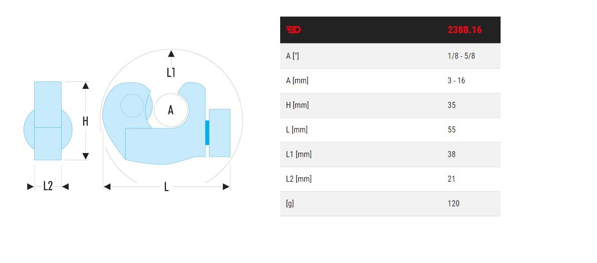

Posté le 03-08-2026 à 12:52:43  profilanswer
https://www.ultimategarage.com/images/products/7637/84/600x600/238b16-400.jpg
Il suffit de 38 mm de dégagement.
