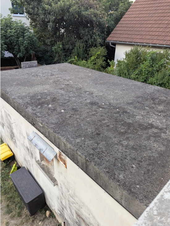

Bon comme ça parle étanchéité j'en profite
J'ai mon toit de garage qui fuit un tout petit peu lors de grosse pluie un peu longue.
J'ai passé un coup de NHP pour le faire tout beau et maintenant j'aimerai bien résoudre ce soucis
J'hésitais à utiliser ça https://www.leroymerlin.fr/produits [...] 34437.html
ou faire un enduit imperméabilisant (mais là j'ai aucune idée du produit que je peux mettre)
https://rehost.diberie.com/Picture/Get/f/433610
n°74408081
Batman-Fr
powered by caféine
Posté le 17-03-2026 à 16:59:46  profilanswer
Il existe des membranes d'étanchéité liquide pour les toitures. Je pense que c'est une bonne solution et facile à mettre en œuvre  :)
Ton waterstop en est une mais il y a peut-être mieux. Regarde chez griffon entre autres
Exemple
https://www.maison-etanche.com/fr/a [...] e-120.html
https://www.alfa-direct.fr/805-alfa [...] quide.html
Message édité par Batman-Fr le 17-03-2026 à 17:03:15

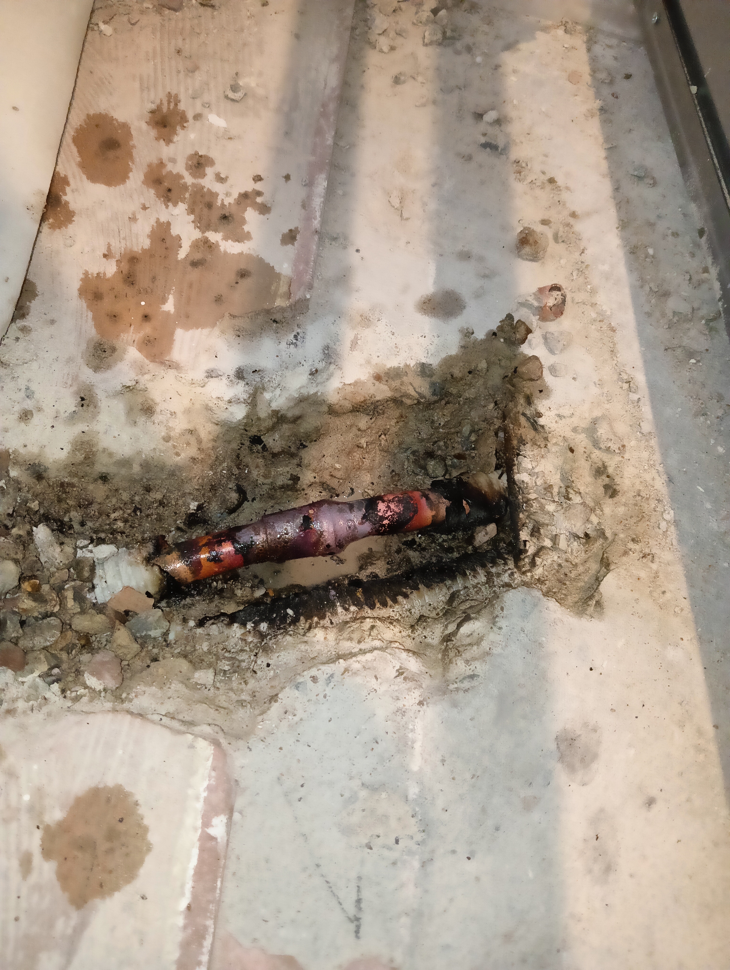

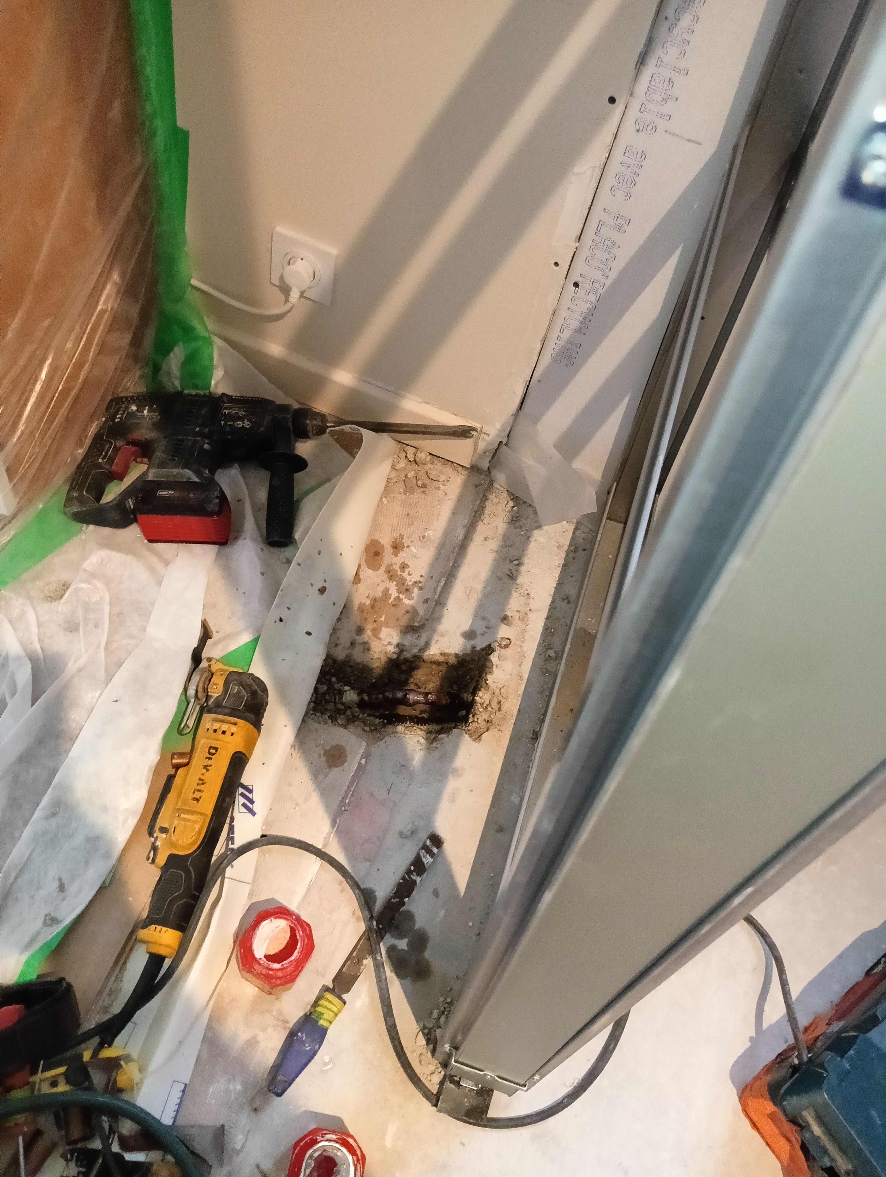

Posté le 18-03-2026 à 08:10:49  profilanswer
nebucad_nezzard a écrit :
Ptain les artisans :o
Le plaquiste, que j'ai du mal à croiser, a percé le cuivre d'alimentation ECS générale de l'étage en posant le châssis galandage.
A sa décharge, les tubes sont vraiment proches de la surface.
Le mec appelle le plombier, qui vient et galère à réparer. Pendant ce temps le plaquiste se barre oklm et me laisse avec la plombier.
Juste après le diff saute avec un circuit en court circuit  [:canard rouge:1]
Il s'étonne après que je ne sois pas enchanté.
Je reviens là dessus :
J'ai donc un plaquiste qui a percé un tube cuivre, réparé par le plombier. Je veux me couvrir au cas où cela fuit plus tard (on est en chape, en plus pile sous la cloison de la porte à galandage) et qu'il faille tout casser pour reprendre.
Quelle serait votre attitude par rapport aux infos et docs à collecter pour prouver ce qu'il s'est passé, et pouvoir forcer plus facilement l'application de la RC/Décennale du plaquiste si besoin ?
MERCI
S'il n'y a pas de solution, c'est qu'il n'y a pas de problème. / Mon feedback
n°74410587
neo world
Posté le 18-03-2026 à 08:32:39  profilanswer
La décennale du plaquiste a l’instant où ton plombier reprend la fuite. Moi je demanderai rien si le plombier reprend à ses frais sinon j’essaye de les faire se rencontrer et je retire le prix de l’intervention du plombier du prix du plaquiste.
Le plaquiste a déjà passé tous ses fourreaux / montants ? La vraie question c’est plutôt combien de tuyaux à percer encore :o
n°74410685
nebucad_ne​zzard
don't panic
Posté le 18-03-2026 à 09:08:44  profilanswer
Le plombier a repris et va je pense (j'attends confirmation) facturer l'inter au plaquiste. J'essaierai de récupérer la facture
La question c'est plus : quelles infos / documents collecter dans le cas où cela se mette à fuir plus tard (même si théoriquement une brasure en chape protégée n'est pas censée fuir ...)
Quant au reste on devrait être OK, quasi tous les rails ont déjà été posés, il ne reste qu'une cloison collée à l'escalier.
Quand je pense qu'on a fait refaire tout l'étage cet été et qu'ils ont fait des trous partout, c'est un miracle que rien n'ait été percé, entre les collecteurs principaux EF / ECS qui traversent le plateau en diagonale et les tubes de chauffage central (encastrés plus profond à vue de nez)...
Message édité par nebucad_nezzard le 18-03-2026 à 09:11:58
n°74410735
neo world
Posté le 18-03-2026 à 09:17:58  profilanswer
Tu pourras pas mettre en défaut ton plaquiste sa décennale / responsabilité / bourde a sauté au moment où ton plombier a posé le regard dessus en lâchant un juron avant de commencer à réparer :o
Seul ton plombier est responsable de la réparation :jap:
Mais normalement on passe la plomberie après avoir posé les montants : si besoin de traverser une pièce on passe au milieu d’une porte avant coulage de la chape ou on passe dans les cloisons proprement. Ton plaquiste aurait dû chercher les passages d’eaux au détecteur avant de mettre ses vis à taper dans la chape mais en théorie tes cloisons devraient être posés avant la chape (en protégeant tes murs de l’humidité via des bandes spécifiques. Ça arrête mieux le son et ton plaquiste voit où tombent les gaines :jap:
Message édité par neo world le 18-03-2026 à 09:24:31
n°74410849
Digaboy
Posté le 18-03-2026 à 09:38:11  profilanswer
Exemple
merci je vais regarder ça
je pensais aussi à ce type de produit
https://www.castorama.fr/mortier-d- [...] oreId=1466 (Mais celui là ne semble pas adapté)
ou un ragréage extérieur pour combler les micro-fissures
Jay Kay a écrit :
Je pose ça là, pour tous ceux qui parle "d'étanchéité" en citant du delta ms.
https://www.prb.fr/fr/isolation/con [...] 4_2024.pdf
C'est un document commercial, mais ça résume malgré tout assez bien les cas de figure.
On a trois cas bien distincts.
1) locaux nobles : étanchéité obligatoire
2) locaux non nobles (cave, garage) : bitume + delta ms suffit
3) ballec : vide sanitaire etc...
Pour la toiture, la solution viable, c'est, comme pour le cas 1) : une étanchéité digne de ce nom. Dans ton cas, bicouche autoprotégé : https://www.soprema.fr/produits-et- [...] couche-b10
ça me semble bien overkill ta solution sachat que le garage a 55 ans et qu'on parle d'un tout petit peu d'eau lors de longue pluie.
Message édité par Digaboy le 18-03-2026 à 09:42:27
n°74410958
nebucad_ne​zzard
don't panic
Posté le 18-03-2026 à 09:55:07  profilanswer
Intéressant, cette règle du "dernier intervenant responsable" m'avait échappé. Après la plomberie c'est une grosse boite donc je suppose qu'ils ont conscience du transfert de responsabilité et qu'ils ne seraient pas intervenus, même en urgence, s'ils ne voulaient pas se mouiller.
Le plaquiste "aurait dû" en effet, je le trouve un peu léger sur certains points malgré son excellente réputation. A sa décharge, rien ne laissait présager que ça passait ici et surtout à aussi faible profondeur (quelques cm). Le détecteur aurait pu aider et je lui en veux un peu de ne pas être équipé. J'en ai un perso et au milieu de tous les bips liés au ferraillage de la dalle, il affiche bien "métaux non ferreux" à l’aplomb des tubes cuivre :o
Pour le reste c'est de la réno donc chape déjà en place (j'ai juste poncé colle carrelage + ragréage), et cloisons posées dessus sur bandes en effet. Les réseaux (en l'occurrence collecteur principal EF/ECS qui vient du RDC) sont déjà coulés dans l'existant.
Quelques photos (il y avait une cloison alvéolaire avant à cet endroit) :

trashfrann
Maître Poireau
Oui, en principe c'est justifié qu'à partir de 58 ans :o
Y'a des normes dans le bâtiment. En tant que particulier, t'es pas tenu de les respecter, mais elles existent quand même. [:cosmoschtroumpf]
Après rien ne t'empêche de tenter la rustine avec un random produit de GSB, ça peut suffire à faire la blague. [:cosmoschtroumpf]
Message édité par Jay Kay le 19-03-2026 à 14:31:30
A vrai dire, la norme dans le DTU 20.1, de mémoire, c'est peu ou prou"OSEF de l'étanchéité d'un sous-sol tant qu'il n'est pas habité"  [:killall-9]
Plus exactement:
Selon la destination des locaux, les murs des sous-sols n’ont pas la même exigence en matière d’étanchéité, ni donc la même constitution. Des infiltrations limitées sont acceptées au travers des murs de deuxième catégorie au sens du DTU 20.1 (murs bordant des garages, caves, etc.), alors qu’elles sont bannies au travers des murs de 1ère catégorie (murs bordant des zones habitables).
n°74418743
Plus exactement:
Là il parlait de son toit.
Pour les soubassements, oui, c'est ce que dit le document plus haut.

Posté le 19-03-2026 à 16:02:55  profilanswer
Au temps pour moi,  [:clooney18]
j'étais resté à la cave...  :o
