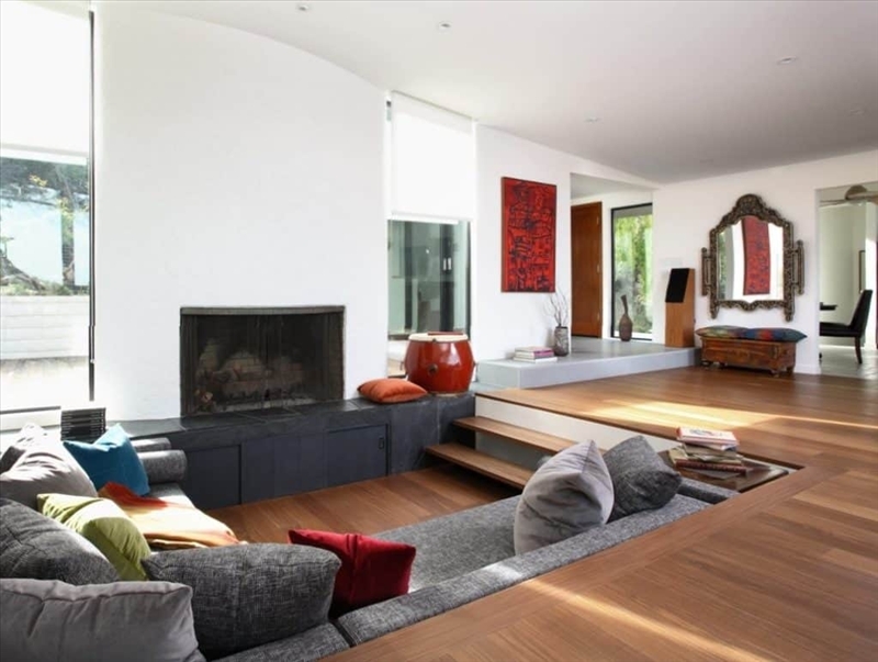

mystiko
Posté le 29-07-2026 à 21:19:01  profilanswer
Hello
Ça fait plusieurs fois que je vois ce genre de marche pour délimiter salon / salle à manger
C’est purement esthétique (j’aime pas :o) ? Ou ça masque des contraintes technique ?
https://img3.super-h.fr/images/2026/07/29/snapshot_4127834941869552259.jpg
Message cité 6 fois
Message édité par mystiko le 29-07-2026 à 21:19:49

mystiko a écrit :
Hello
https://img3.super-h.fr/images/2026 [...] 552259.jpg
J'ai jamais rien vu de tel, je dirais que c'est un choix esthétique
<°)))>< ... n'hésitez pas à faire appel à moi !

mystiko
Posté le 29-07-2026 à 21:29:49  profilanswer
J’en ai déjà vu 3-4 sur les annonces que je regardais
Si j’achète ce genre de truc j’ai envie de tout casser pour mettre à niveau. Mais si c’est rempli de tuyau/gaine  :lol:
n°75104280
neo world
Posté le 29-07-2026 à 21:30:32  profilanswer
c'est souvent un délire d'architecte (ça permet de gérer le rythme des passages, de créer un coin plus cosy, de naturellement s'assoir à cet endroit ....)
et non c'est un bordel parce que faut tout péter à la tronçonneuse et au marteau piqueur, évacuer les gravats, faire un ragréage et reposer un revêtement partout  :pt1cable:
je te raconte pas la poussières et les matériaux qu'il faudra rentrer

ratibus
Posté le 29-07-2026 à 21:54:46  profilanswer
mystiko a écrit :
Hello
C'est tellement casse-gueule ce type de mono-marche  :D
n°75104435
fegre
Voleur professionnel
Posté le 29-07-2026 à 22:10:20  profilanswer
Rien que pour le passage du robot aspirateur :  [:neernitt:1]

yorfdog
Disciple de D. Sarron
Posté le 29-07-2026 à 22:40:55  profilanswer
mystiko a écrit :
Hello
J'ai vécu dans une maison avec une grande pièce de vie cathédrale. Une mezzanine surplombait la cuisine, tandis que la salle à manger se trouvait au même niveau que celle-ci. Le salon, lui, était aménagé deux marches plus bas. Le plafond suivait directement la pente du toit, et cet abaissement du salon permettait de conserver une (très) belle hauteur sous plafond malgré le rampant. J'aimais beaucoup ce jeu de niveaux, qui donnait du caractère à la pièce.
Toutes les personnes qui rentraient dans cette maison étaient impressionnées par le volume :D
Moards Garage

Killall-9
+on&2foo...
Posté le 30-07-2026 à 08:09:03  profilanswer
mystiko a écrit :
Hello
Purement esthétique. Au contraire ça crée de la complexité de faire une dalle sur 2 niveaux. Et ça crée un obstacle casse pattes dans le milieu de la pièce. Et ça bouzille l'accessibilité de la pièce, faudra faire des rampes quand les habitants vont vieillir. Je ne serais pas loin de considérer que c'est de la merde à tous les niveaux (haha!) mais c'est parce que je suis un peu radical comme gars...
C'est esthetique... Il y a 20-30 ans c'etait la grosse classe d'avoir ce genre de truc.
et dans la vraie vie c'est juste de la merde. :o

Le salon enterré je trouve ça un peu classe
https://rehost.diberie.com/Picture/Get/r/532795
Mais juste une mini marche, on dirait que c'est la conséquence d'avoir voulu économiser 3 clopes sur le terrassement ...

Quelle horreur, la moindre merde dans le passage, t'as tout sur le canapé ou dans les cheveux, pire idée

mystiko a écrit :
Hello
Sur du récent/semi-récent où on est blindé techniquement je vois pas la contrainte qui impose ça :o
Sur de l'ancien avec des rajouts/extensions/fusion de maisons ensemble, à la rigueur. Mais c'est chiant quand même :o

je trouve ça con aussi, pas pratique du tout.
le truc sympa c'est ce type d'install comme ça en extérieur avec un foyer au milieu. ça réveille nos instincts préhistoriques.  :o
