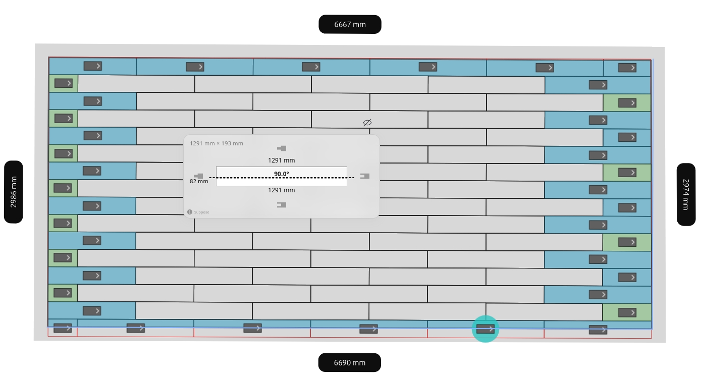

Je m'en doutais un peu, mais les premières rangées sont déjà posées… c'est en arrivant à la fin que j'ai constaté que ça faisait plus court que prévu (j'ai déjà coupé 9mm sur la première rangée et normalement on arrivait justement à une dernière de 19,3cm
T'as 19.3-7 = 12.3cm d'erreur dans ton calepinage ?  :ouch:  :ouch:
Il semblerait, c'est mon premier parquet et j'ai utilisé https://calepinage.com pour les calculs initiaux (après je fais sans, ça me sert de base pour contrôler si mes mesures avant découpe sont absurdes ou pas).
J'ai contrôlé la première rangée (ce qui m'a fait comprendre une erreur de lecture : il ne me faisait pas commencer du côté que je voulais) mais pas la largeur totale.
Bon, après la pièce n'est pas totalement rectangulaire (mais presque).
Je declipse (ça se dé-clipse dans ce "mauvais" sens ?) les premières, je les découpe, je les repose (ça se re-clipse dans ce "mauvais" sens ?) et je pousse depuis l'avant-dernière rangée ?
On parle de 20m2, pas sur que ça bouge ^^

n°75077930
kimmeria
Posté le 24-07-2026 à 14:48:42  profilanswer
Ca se pousse si tu as 3-4 m² max. Au-delà ça ne bouge plus. 20m² de parquet stratifié, ça veux dire environ 200kg de bois. Tu ne pourra pas le bouger d'un millimètre :D

_Raynor_
Posté le 24-07-2026 à 15:05:01  profilanswer
En plus, le parquet est sur un isolant bois, très peu glissant ^^.
Sur le même sujet, à quoi servent les cales de 8 mm sur le pourtour de la pièce ? On les enlève une fois la pose terminée mais quel est leur rôle pendant la pose ?
J'avoue que par moment, à cause du mur non droit, certaines font plutôt 5mm que 8mm et d'autre font dans les 13mm (de mémoire).

_Raynor_ a écrit :
Je pose un parquet stratifié et, des problèmes de calcul font que la dernière rangée ne ferait plus que 7cm de largeur (au lieu des 8cm minimum indiqués par le fabricant, sur des lames de 19,3cm au total).
C'est grave ?
Ça se gère avec :
  • les plinthes
  • de la colle
  • les deux
Déligne ta lame de départ.
C'est justement pour éviter que tu pousses ton parquet contre le mur au début, car au début tu arrivera à le pousser quand tu enclises les lames.
Dès que tu as mis 3-4 rangées, tu peux enlever les cales car ça ne bougera plus.

Posté le 24-07-2026 à 15:31:48  profilanswer
Que veut dire "deligne(r)" ? La recouper sur sa longueur ?
Ah OK, comme ils parlent de "cales de dilatation" j'avais l'impression que c'était pour contraindre les lames pendant la pose histoire qu'elles ne se dilatent pas (sans comprendre ce que ça pouvait bien être)…
Edit : La projection de l'application qui indiquait 82mm de rab' sur la dernière rangée :
https://rehost.diberie.com/Picture/Get/t/531474
C'est la même chose que je t'ai écrit.
L'espace périphérique sert à la dilatation.
Les cales servent à faciliter la pose en conserver cet espace.
