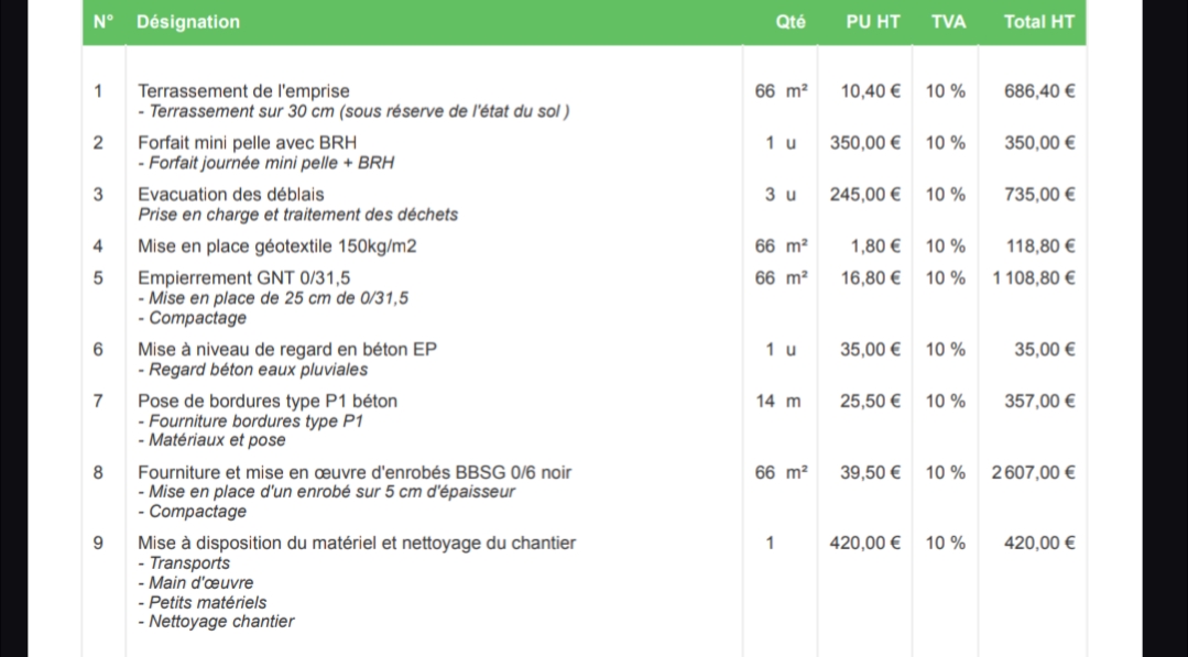

carbon38 a écrit :
Alors ça me paraît cher. Aussi cher que des enrobés qui seront bien plus pratiques et durables.
L'enrobé sera je pense le double environ..
J'ai remarqué que le topic était du genre optimiste sur les tarifs des artisans.
Pour donner une idée d'un devis pour 65m2 d'enrobé, soit la moitié
https://rehost.diberie.com/Picture/Get/f/450007
J'ai fait 3 devis, ils sont tous dans ces tarifs.
7K € ttc.
n°73868854
7K € ttc.
J'en ai eu pour 9000€ pour 100m², ça semble cohérent.

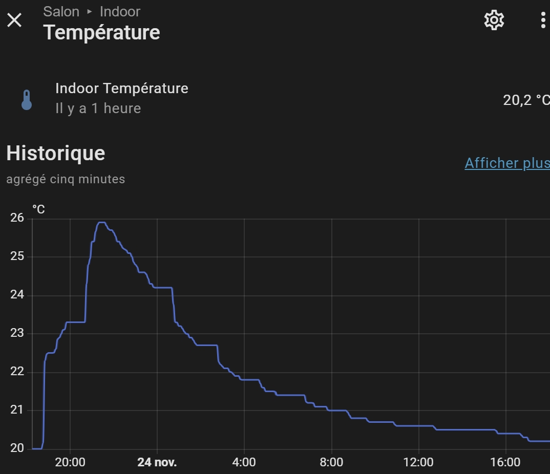

Posté le 24-11-2025 à 17:26:18  profilanswer
Comme ça parle plancher chauffant, j'en profite pour poser une question changement de chaudière.
J'ai une maison de 2005 de 170m2, sur sous sol et avec un étage et une mezzanine, dans l'est de la France, à 440m d'altitude :D
J'ai une chaudière gaz de 2005 donc, pas à condensation, pour laquelle mon chauffagiste me dit qu'il n'a plus de pièces si elle tombe en panne. En 20 ans je n'ai eu comme panne que la régulation qui a cramé, ce qui m'a coûté 3 ou 400€ pour la remplacer.
J'ai un plancher chauffant au RDC (très épais, forte inertie) et des radiateurs hydrauliques à l'étage (un seul en service dans la chambre la plus éloignée de la mezzanine). J'ai un poêle à bois (j'aime bien faire du feu) dans ma salle à manger qui chauffe également une bonne partie de l'étage.
En ce moment je consomme 12000 kwh de gaz (avec l'ECS) pour une température de consigne de 16°C à la chaudière. En fait le poêle à bois me sert à monter à + de 23°C au RDC pour être confort, sachant que je ne l'allume que en rentrant du boulot vers 18h et je mets la dernière buche vers 23h.
Quand je rentre du boulot il fait 19-20 dans la maison, donc pas de souci de confort.
Bref, ma question c'est par quoi remplacer ma chaudière gaz quand elle va tomber en panne ? Rester au gaz (mais quid du prix du gaz à l'avenir et c pas écologique) ? Faire installer une PAC basse température et éventuellement changer mon radiateur à l'étage par un adapté à la basse température ? Mais c'est un sacré investissement.
Passer aux pellets (j'ai la place pour un silo au garage) mais bordel c'est hyper cher !
Qu'en pensez vous ?

kimmeria a écrit :
12000kwh pour chauffer à 16°, c'est franchement beaucoup (même en déduisant l'ECS). Je suppose que ton isolation est très mauvaise. Une PAC est parfaitement adapté pour toi : très rentable pour les gros consommateurs. Tu n'es pas forcément obligé de changer les radiateurs, faut voir. S'ils datent de 2005, ils acceptent surement de la base température.
Par contre, je ne comprends pas comment ta maison peut-être à 19-20 en rentrant du boulot, alors que le poêle à bois est éteint et que la chaudière est sur 16°.
Tu ne comprends pas mais voici la "preuve"  :sleep:
https://rehost.diberie.com/Picture/Get/f/450322
Le thermomètre n'est pas loin du poêle et pour info il faisait entre zéro et -4 ces derniers jours dans ma ville. Alors certes ma maison n'est pas RT2020 mais elle n'est pas "mal isolée" comme tu le dis...
Et gros consommateur, 12000kwh de gaz ça fait une facture de 1300€ par an (conso+abonnement), pour 170m2, c'est pas non plus le cataclysme  :whistle: A cette somme il faut quand même ajouter les 3/4 stères de bois (160€ au total, c pas cher dans ma bousie).
Message édité par bernardo le 24-11-2025 à 18:21:43
Et gros consommateur, 12000kwh de gaz ça fait une facture de 1300€ par an (conso+abonnement), pour 170m2, c'est pas non plus la cataclysme  :whistle: A cette somme il faut quand même ajouter les 3/4 stères de bois (160€ au total, c pas cher dans ma bousie).
Mais du coup ta chaudière gaz ne s'allume jamais si elle est consigné sur 16° et que ta maison ne descend jamais en-dessous de 19-20. C'est juste ton ECS qui fait les 12000 kwh ?  :ouch:
Il y a définitivement un truc pas clair dans ta description.
Après, c'est plutôt personnel, mais je ne trouve pas du tout confortable du tout d'avoir une courbe de température comme la tienne. Les variations sont vraiment très fortes :/
Message édité par kimmeria le 24-11-2025 à 18:22:53

Alors ce que je n'ai pas précisé, c'est que comme j'ai un plancher chauffant trèèèèèès épais, je n'ai pas de sonde de température dans la maison. Le chauffagiste il y a 20 ans m'avait dit que ça ne servait à rien et il avait raison, j'ai plus de 24h d'inertie.
Donc la chaudière chauffe tout le temps... à une température de 16°c réglée sur la chaudière. J'ai fait ce réglage au pif. Je ne sais même pas si j'aurais 16 dans la maison si j'arrêtais de faire tourner mon poele à bois...
Et pour le confort, Madame est heureuse d'avoir 25 dans le salon le soir (le thermomètre est plus proche du poêle que du canapé). Ensuite on va se coucher, il fait 18-19 dans la chambre qui n'est pas chauffée. Quand on se lève il fait 20, et ensuite on quitte la maison donc...
Message édité par bernardo le 24-11-2025 à 18:26:09
