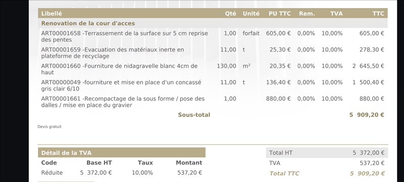

n°73866592
mystiko
Posté le 22-11-2025 à 13:43:16  profilanswer
mystiko a écrit :
https://rehost.diberie.com/Picture/Get/r/449183
Vous pensez quoi de ce devis ?
130m2 de sol sable/cailloux à gratter sur 5cm, mettre des dalles alvéolaires + des cailloux
Un avis ?  [:azrail:8]
n°73866888
carbon38
Dead Rabbit! :o
Posté le 22-11-2025 à 15:33:15  profilanswer
Le gravier est super cher.  Le reste pique aussi mais sans avoir une idée du site, dur de savoir si ils vont se faire ch*** ou pas (genre accès avec une mini-pelle? Géométrie compliquée? Relief?
Tu n'as pas besoin de mettre de l'éclairage ou des fourreaux quelconque ? C'est le bon moment.
n°73866893
Osx-Wind
Posté le 22-11-2025 à 15:35:02  profilanswer
Si t'es bien dans le coin lyonnais, ça me paraît pas tellement déconnant par rapport aux quelques uns que j'avais fait pour un peu plus de surface.

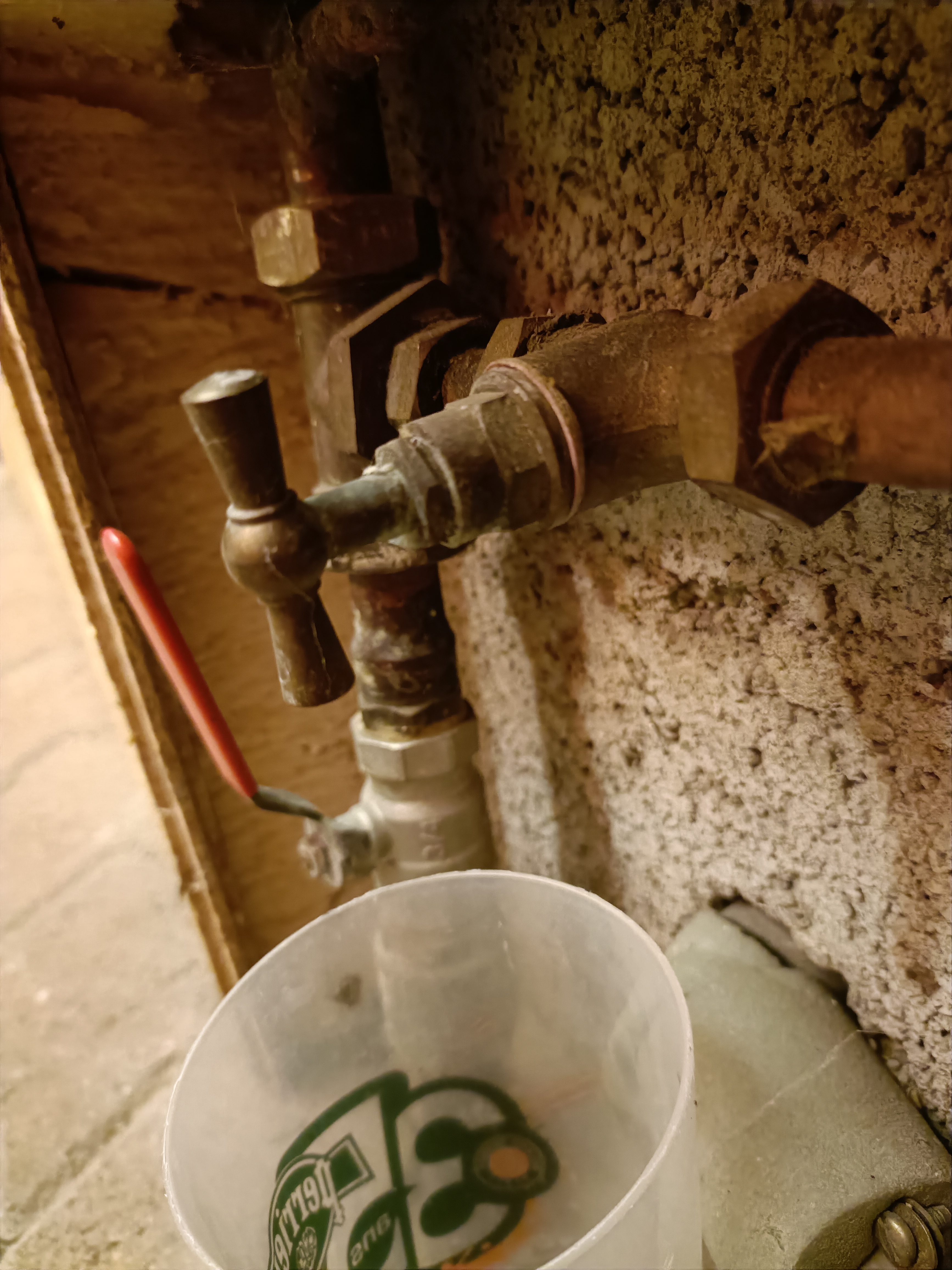

polichu a écrit :
Au secours ! Ça fuit au niveau du robinet d'arrêt ! Pour l'instant je suis à 20 gouttes par jour mais je sais que ce genre de chose ne va pas en s'améliorant.
Ça se répare facilement quand on est un noob en plomberie ?
https://rehost.diberie.com/Picture/Get/r/449931
T'as essayé de le fermer un petit peu ? Ça peut déjà suffire à stopper la fuite
Si il faut changer le joint, tu pourras pas le faire sous pression.
Il est à côté du compteur ce robinet ? Si oui c'est la responsabilité de ton fournisseur d'eau, ils le changeront probablement par un truc plus moderne.
Et si non, tu as un autre robinet à côté du compteur ? Faudra couper celui ci et changer le clapet. C'est accessible, mais ce qui est chiant en plomberie c'est que si un truc se passe mal, faut pouvoir/savoir réagir :o
n°73867438
Daphne
kernel panic
Posté le 22-11-2025 à 19:15:21  profilanswer
Ah mais wait, le robinet d'arrêt chez ma mater est AVANT le compteur, je vais appeler Veolia  [:zedlefou:1]
n°73867914
Aline BOQS
Alsacobéquois.
Posté le 22-11-2025 à 21:33:02  profilanswer
polichu a écrit :
J'ai essayé de le fermer mais il a l'air grippé. Je peux y aller comme un bourrin avec une pince ?
Je pense que le robinet a mon âge, c'est à dire 35 ans et personne n'a jamais dû y toucher. Heureusement j'ai la vanne 1/4 de tour pour bloquer le tout en arrière plan.
C'est bien après mon compteur, les emmerdes sont pour moi :O
Euh...surtout pas !
Parce que si tu l'exploses...plouf !
n°73867978
mystiko
Posté le 22-11-2025 à 21:45:49  profilanswer
Oui je suis en région lyonnaise.
Pas de complication particulière pour le terrain. Une pente légère + virage pour aller au garage mais on a déjà fait passer un camion toupie
n°73868604
carbon38
Dead Rabbit! :o
Posté le 23-11-2025 à 08:01:00  profilanswer
Tu arrives a l'ouvrir ?fais le travailler avec du WD 40 pour qu'il bouge le plus librement possible et virer le calcaire qui a pu s'accumuler dedans.
Ensuite, si il fonctionne correctement, tu prends une clé pour serrer le petit écrou qui est juste sous la poignée du robinet. C'est l'écrou qui serre le presse étoupe. Attention, faut trouver le compromis entre trop serrer et que le robinet ne tourne plus et ne pas assez serrer et avoir des fuites.
90% du temps ça va résoudre ton soucis. Si ça fuit toujours il faudra changer le robinet. :jap:
Et bien sûr, comme tout travaux de plomberie, vérifie que tu peux couper au niveau du compteur avant et n'attaque pas ça un dimanche. [:ruxx]
