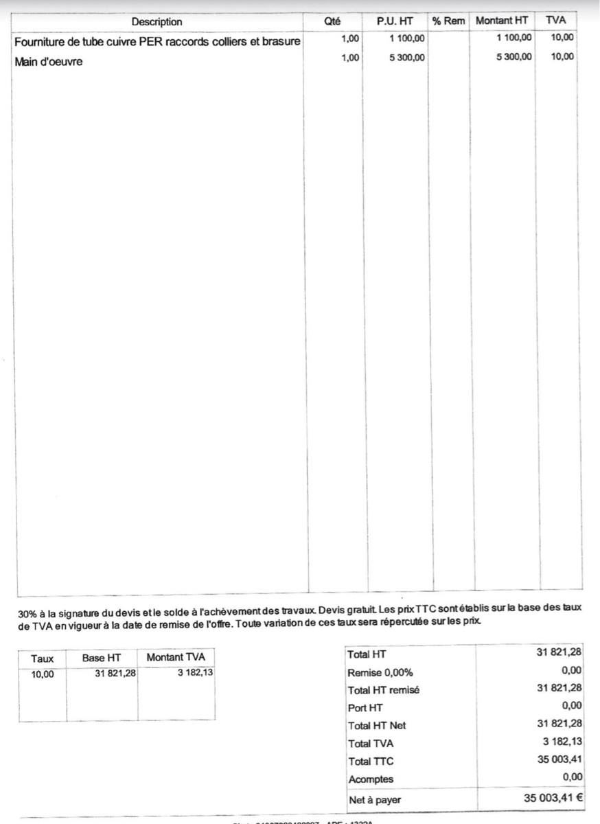

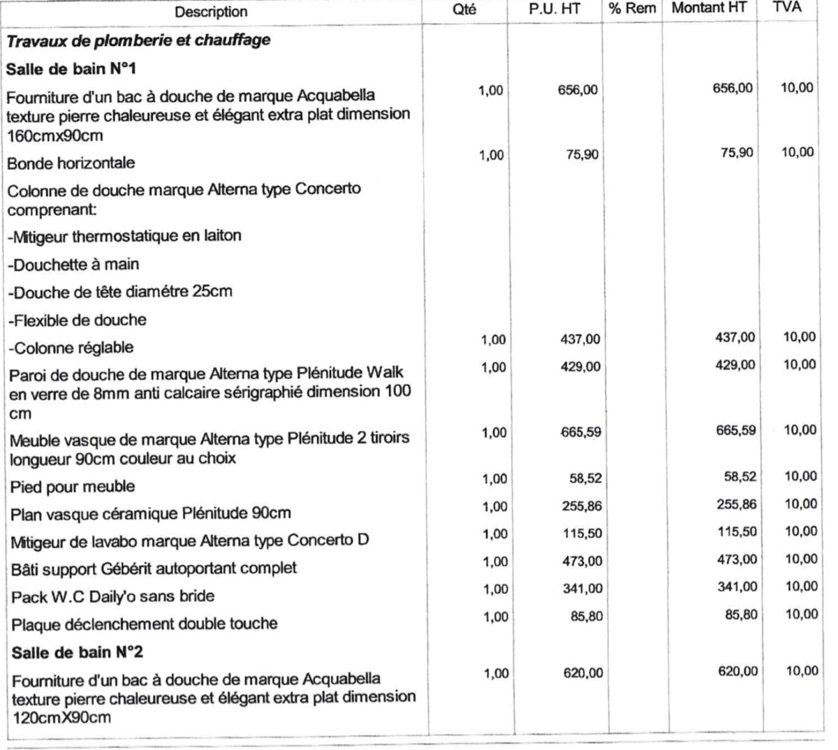

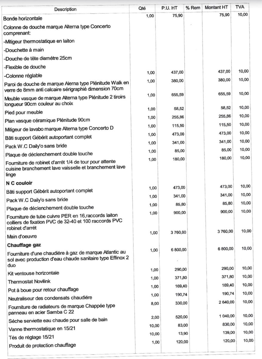

J'avance dans mes devis.
J'ai quasiment tout:
- Démolition: 27k
- Plombier chauffagiste: 35k pour, 2 SDB+WC, 1WC, et tout le réseau de chauffage + chaudiere + radiateurs
- Electricien: 16k pour tableau et remise à neuf complète de tous les circuits/luminaires, interrupteurs
- Sols : environ 30k
- Menuiseries: 14k
- MO: dans les 25k (j'ai pas encore le devis)
- Isolation cloisons: on est retombé à 55k (d'autres devis sont en cours)
Les sommes pour la partie elec/plomberie vous semblent cohérents ?

Batou a écrit :
#lacavabatou
- Démolition: 27k
- Menuiseries: 14k
Faudrait le détail pour le pack a 35k€ (nombre de radiateurs et prix de la chaudière ?)
n°73849955
Batou
Posté le 18-11-2025 à 21:22:11  profilanswer
Chaudière Atlantic à 6800 balles et 8 radiateurs bas de gamme et 2 sèches serviettes
https://img3.super-h.fr/images/2025/11/18/snapshot_168079f2ead40a5180c7c.jpg
https://img3.super-h.fr/images/2025/11/18/snapshot_282475249377f54232785028d.jpg
https://img3.super-h.fr/images/2025/11/18/snapshot_16226500733165a5343a58073a.jpg

Posté le 18-11-2025 à 21:29:12  profilanswer
Moi ça me semble honnête. Vu que tu refais tout tu es certain de ne pas avoir d’endroit pour installer une VMC double flux potentiellement thermodynamique ? Ça aide bien l’été et pour le confort en hiver :jap:
n°73850013

n°73850056
Batou
Posté le 18-11-2025 à 21:38:53  profilanswer
J'ai demandé aux artisans (j'étais au tel au moment de la visite du MO) et il m'a parlé d'une truc avec le pare vapeur chais pas quoi et m'a dit que c'était pas possible
A savoir que les combles m'appartiennent pas (encore)
Je voulais challenger ca mais pas eu le temps
n°73850156
Batou
Posté le 18-11-2025 à 21:55:14  profilanswer
XaTriX a écrit :
Il marge sur l'atlantic effinox 2 duo non ? :o
jma64 a écrit :
juste un peu...   :lol:
... entre autres.
Tant que ca ? Je la vois pas a moins de 5.5k
Le entre autres, tu penses à quoi ?

le prix de la chaudierre m'a fait tiquer aussi.
Alors j'ai pris un autre truc un peu au pif : le thermostat
Déja novilink ça existe pas c'est navilink et à 370 hors taxes c'est le prix d'un pack home assistant qui contient un super NUC :whistle:
https://www.ouest-digit.fr/product- [...] ck-starter
edit : le navilink 128 radio connect truc bidule est à 240 partout notament sur les places de marché darty, leclerc ..
Exemple à leroy merlin : https://www.leroymerlin.fr/produits [...] ?megaBoost
Ses prix semblent coller aux prix du fournisseur plomberie local (Cedeo), je ne m'attends pas a ce que l'artisan s'emmerde a fureter les market place douteux et se farcir des commandes auprès de fournisseurs différents
Ton lien c'est une promo a -40% via un revendeur tiers (pas LM donc pas la SAV etc)
C'est pas idéal, mais disons que ca ressemble pas à de l'enfilade sur toute la ligne sauf si j'ai mal lu le devis
Pour les trucs ou je vois que je peux trouver mieux, ou différent, je peux toujours proposer de fournir le matos
Typiquement, pour la salle de vie, je pense passer sur des radiateurs un peu moins moches, pareil pour les mitigeurs des douches
Pour la chaudière, je vais éclaircir le point avec lui demain, je veux le modèle exact qu'il a mis dans le devis
En tout cas c'est cool d'avoir un regard extérieur

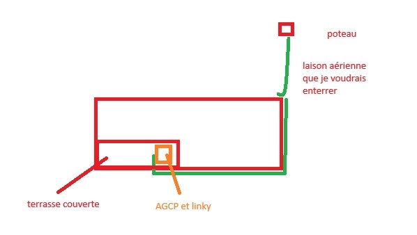

Actuellement je suis raccordé enedis en aerien, poteau (sur mon terrain sans autorisation mais qui a au moins 30 ans...) a 10 mètres de ma maison, fil qui part du poteau et s'accroche a mon mur.
Le fil fait ensuite tout le tour de la maison, traverse le mur, et l'AGCP et le link sont dans la terrasse couverte.
30m environ du poteau jusqu'à l'AGCP.
Je me tâte pour enterrer la partie aerienne entre le poteau et le mur.
Je peux préparer la gaine moi et faire intervenir enedis ensuite ?
Ils ont des recommandations ? Je suis en tri.
Edit : tpc 75 visiblement ?
shéma paint :
https://rehost.diberie.com/Picture/Get/f/449098
Message édité par nasdak le 19-11-2025 à 10:33:09
shéma paint :
tu peux oui. La plupart du temps c'est d'ailleurs demandé, des fois les prestas peuvent faire mais ils te facturereont à coté.
Le plus simple c'est d'ouvrir un dossier chez Enedis, normalement tu auras quelqu'un qui viendra sur place faire le devis, probablement la meme personne qui gérera les travaux derrière. Tu pourra discuter avec eux sur ce qu'ils attendent, c'est gratuit et ça n'engage à rien.
page 6 ici https://www.enedis.fr/media/699/download
Message édité par libussa le 19-11-2025 à 11:04:43

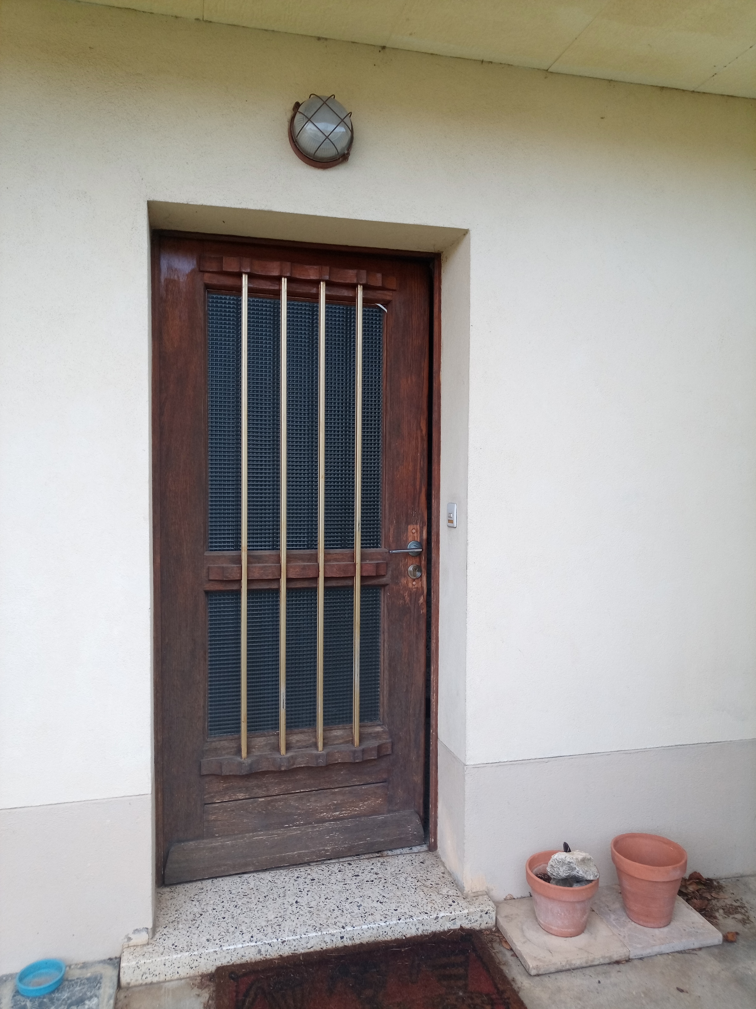

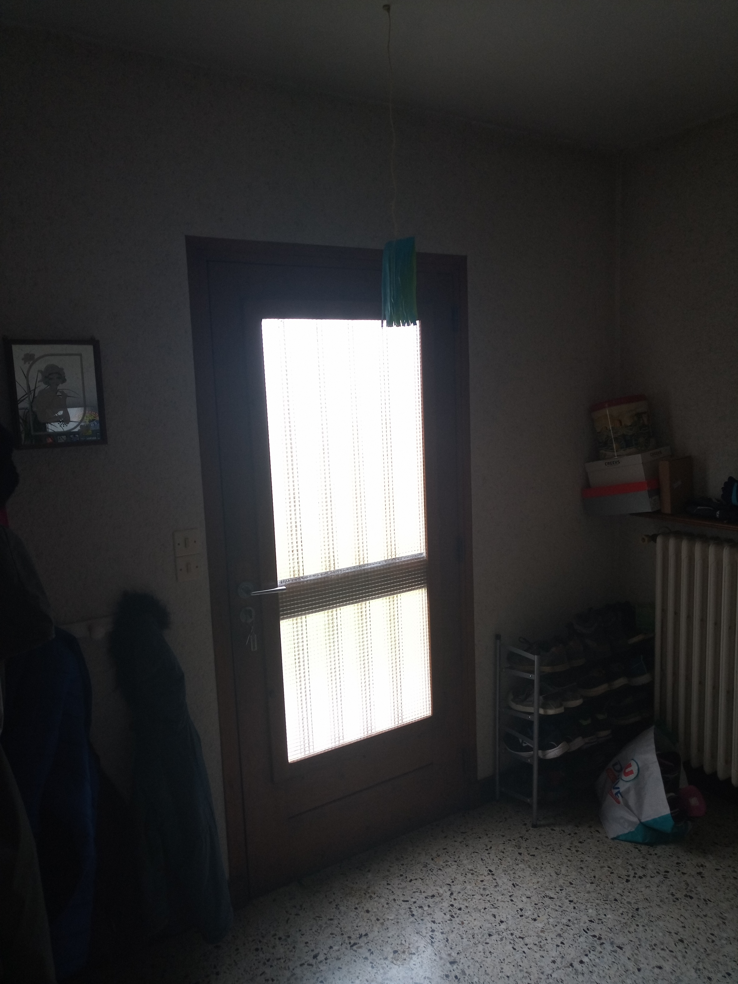

1) Je pense changer ma porte d'entrée année 70 mal isolée, qui frotte et qui est fatiguée.
Je veux la porte alu riwa essentiel de leroy merlin :
https://www.leroymerlin.fr/produits [...] 30972.html
Vous avez une idée du prix de la pose par LeroyMerlin ?
Photo de l'actuelle ci dessous, j'avais mesuré 88-94 de large par 202 de hauteur.
J'aimerais éviter d'en prendre une sur mesure (2-3 fois le prix) sachant que la porte s'ouvre vers l'intérieur on doit pouvoir la poser "en applique" non ?
2) Autre question, qu'est ce que vous penser de ce truc en recoupant les pieds pour avoir 1.8-2m de haut à planter dans le jardin pour abriter 2 remorques ?
https://fr.aliexpress.com/item/1005006870497970.html
https://rehost.diberie.com/Picture/Get/t/449134 https://rehost.diberie.com/Picture/Get/t/449135
Message édité par crazytiti le 19-11-2025 à 12:09:26

je n'ai pas encore vu des dormants de porte fixés en applique...
Message édité par jma64 le 19-11-2025 à 12:17:42
.  c'est tout

ça à l'air d'exister :
"Cette méthode est idéale en rénovation, lorsque poser une porte encastrée nécessiterait trop de travaux. Elle est généralement plus simple à réaliser qu’une pose en tunnel et est donc parfaite pour les bricoleurs occasionnels !"
https://www.mesdepanneurs.fr/blog/poser-porte-applique
et
https://ds-menuiserie.fr/conseils/p [...] s-de-pose/
Après j'ai aussi une disqueuse, s'il s'agit de couper un bout au dessus de la porte je dois savoir faire.
Mais je n'ai pas encore décidé si je fais ou fais faire.
Enfin bon envoyez-moi 2-3 devis et je vais répondre qu'il vaut mieux que je pose des cp voir des sans solde et ce sera plus rentable :lol:
Message édité par crazytiti le 19-11-2025 à 13:15:47
