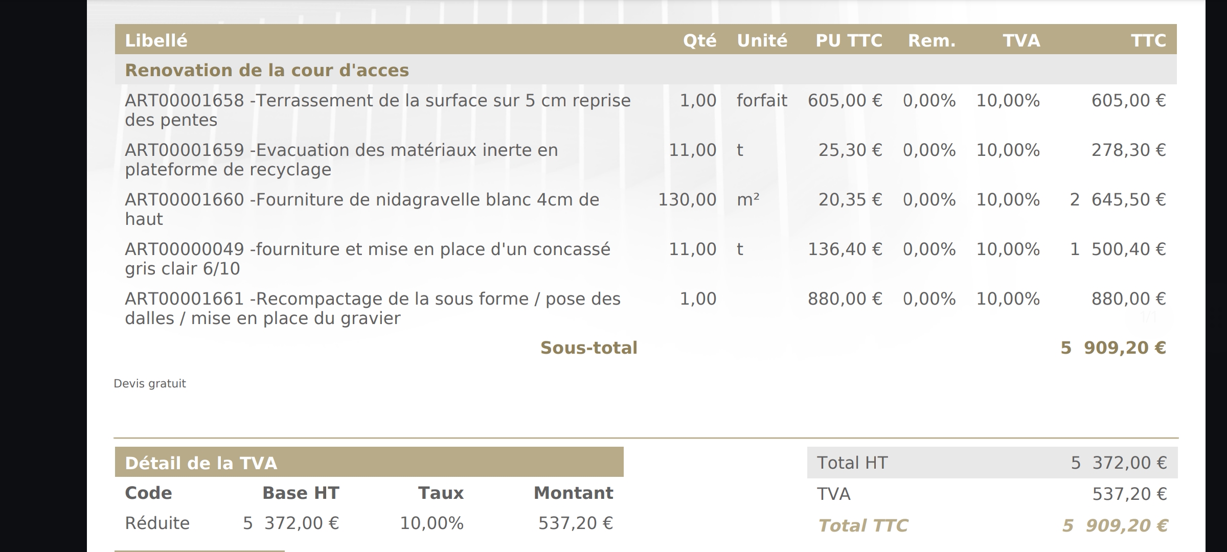

https://rehost.diberie.com/Picture/Get/r/449183
Vous pensez quoi de ce devis ?
130m2 de sol sable/cailloux à gratter sur 5cm, mettre des dalles alvéolaires + des cailloux
