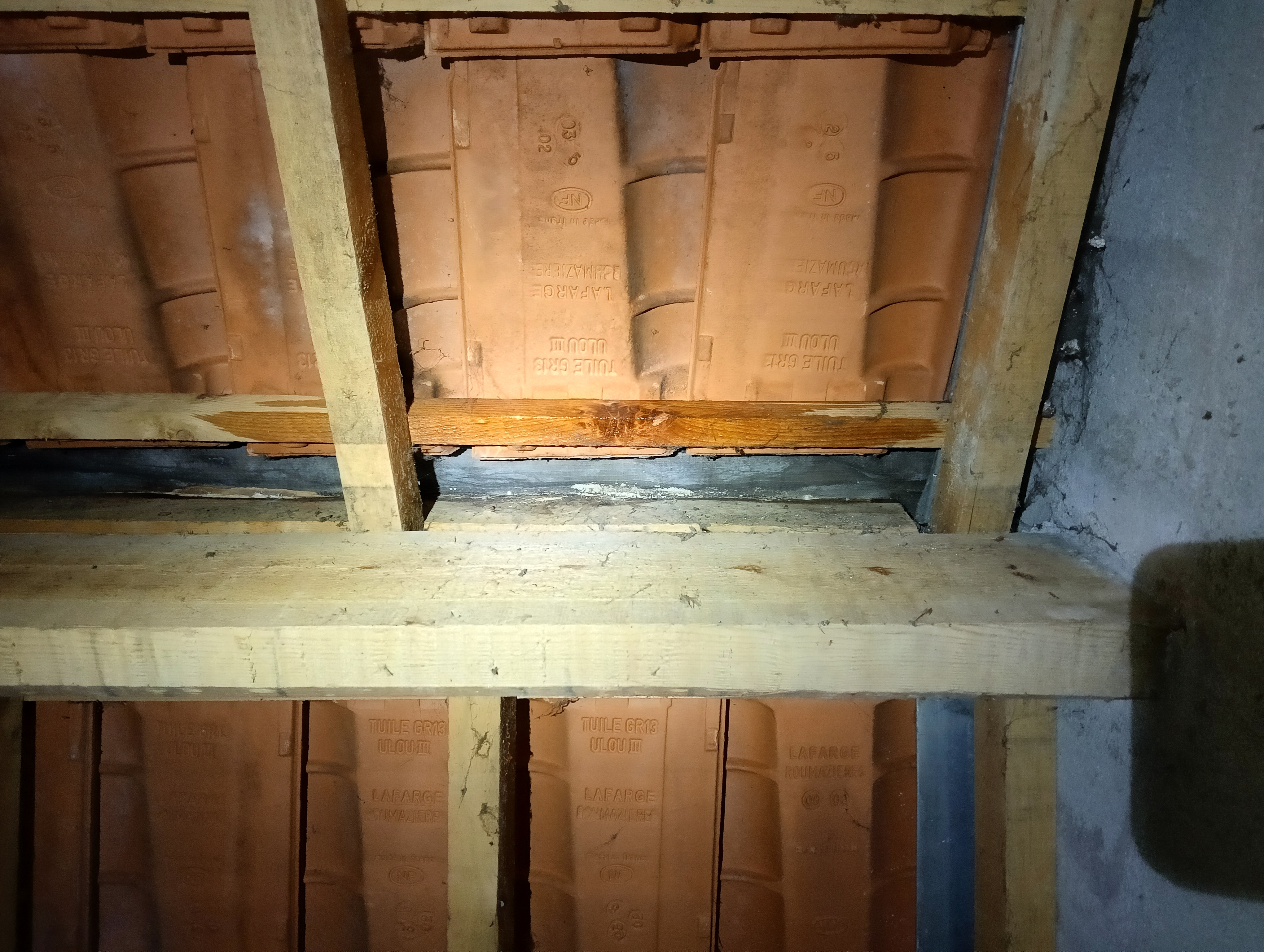

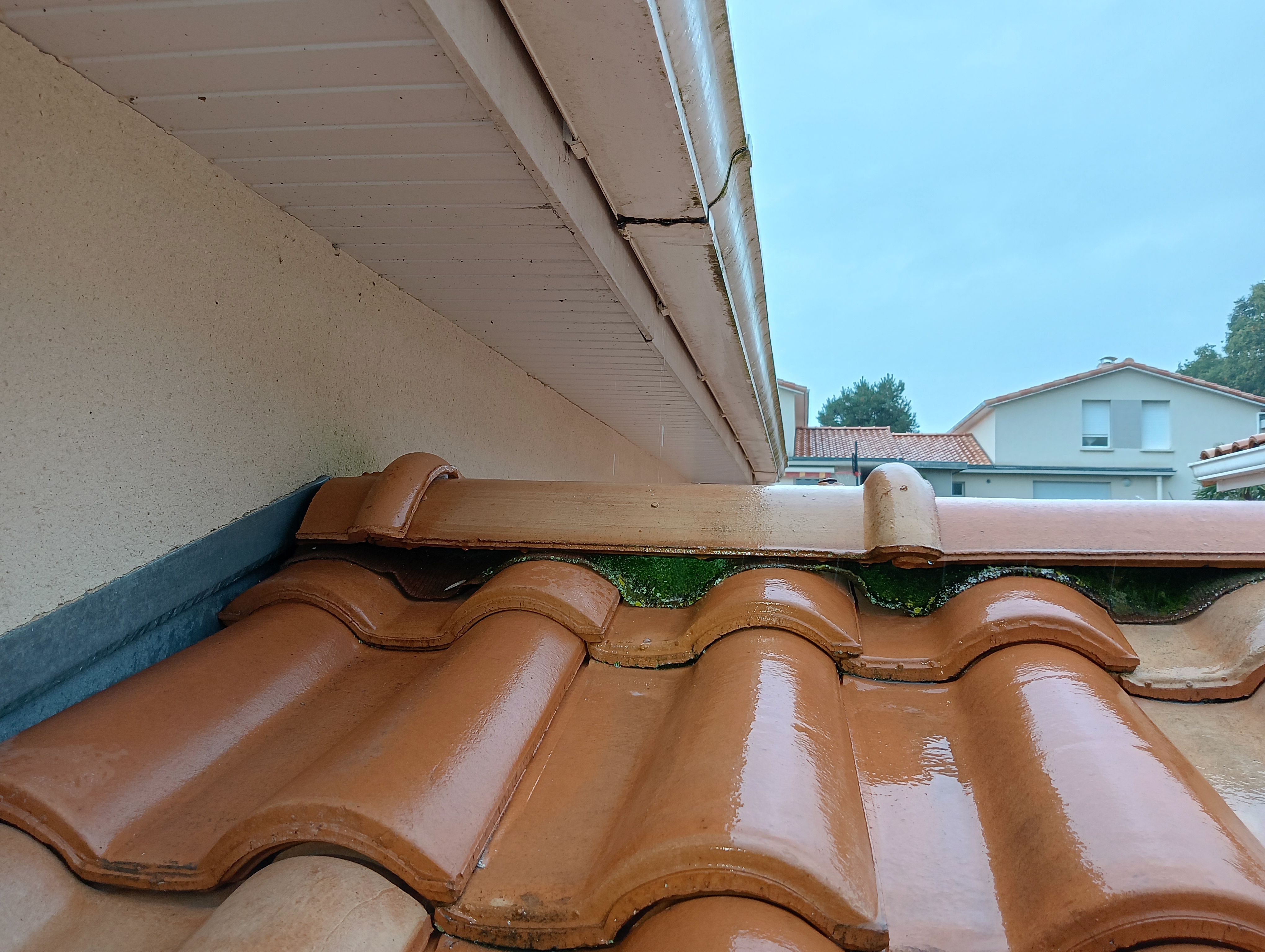

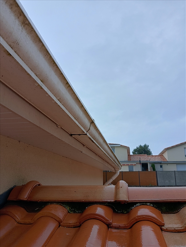

Posté le 19-10-2025 à 15:49:00  profilanswer
Maison achetée en juillet, premières pluies, je vais au garage "tiens de l'eau" :o
Bref, fuite goutte à goutte depuis les tuiles faîtières, vu la moisissure ça ne doit pas être la première fois, les anciens proprios ont dû oublier de nous en parler :o
Je vais dehors, la bande d'étanchéité a l'air de faire la tronche, et la gouttière de la maison au-dessus fuit au goutte à goutte sur le faîtage du garage. Je ne pense pas que ce soit la cause cependant.
Avant que j'appelle un couvreur, voyez-vous une explication simple qui me permet de résoudre ça moi-même ?
https://rehost.diberie.com/Picture/Get/r/441083
https://rehost.diberie.com/Picture/Get/r/441084
https://rehost.diberie.com/Picture/Get/r/441085
S'il n'y a pas de solution, c'est qu'il n'y a pas de problème. / Mon feedback
n°73707699
carbon38
Dead Rabbit! :o
Posté le 19-10-2025 à 16:04:09  profilanswer
Tu peux remettre une nouvelle bande d'étanchéité toi même. Vu que tu es monté sur le toit, tu as déjà fait le gros du boulot.
Il a peu de pente ton toit ? Normalement le tuilage suffit a éviter que cela coule
n°73707724
nebucad_ne​zzard
don't panic
Posté le 19-10-2025 à 16:14:05  profilanswer
J'ai un cheat code, nous avons une terrasse à l'étage qui donne directement sur ce bout de toit :o
La pente est tout à fait décente, je suis d'autant plus surpris que cela fuit à cet endroit et que les tuiles faîtières ne suffisent pas à évacuer l'eau.
Pour toi ce serait donc la bande d'étanchéité en faute ?
Honnêtement c'est dur d'avoir un avis sur 3 photos. Essaye de soulever une faîtière après une pluie pour voir où c'est mouillé, c'est la meilleure solution.
n°73708698
libussa
Posté le 19-10-2025 à 19:49:59  profilanswer
Les cloisoirs de faîtage (c'est le nom de cette bande) c'est presque une pièce d'usure. En plomb ou en alu, ça se perce et se déchire au bout d'un moment. Le tiens en plus est plein de mousse, ça doit rien arranger
n°73708974
Merci, je vais voir en fin de semaine pour remplacer le closoir :jap:
Mon toit est très accessible, autant en profiter.
