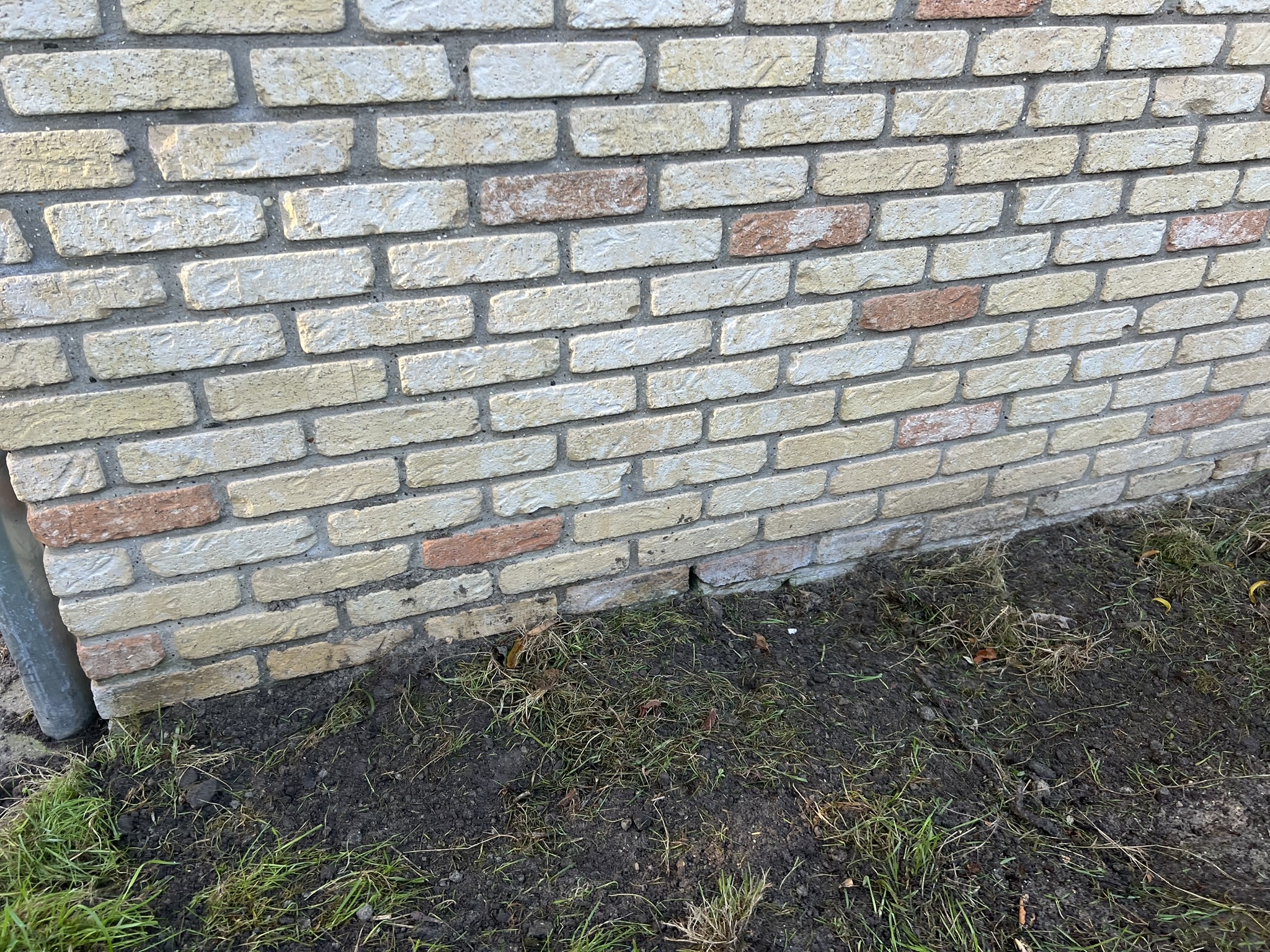

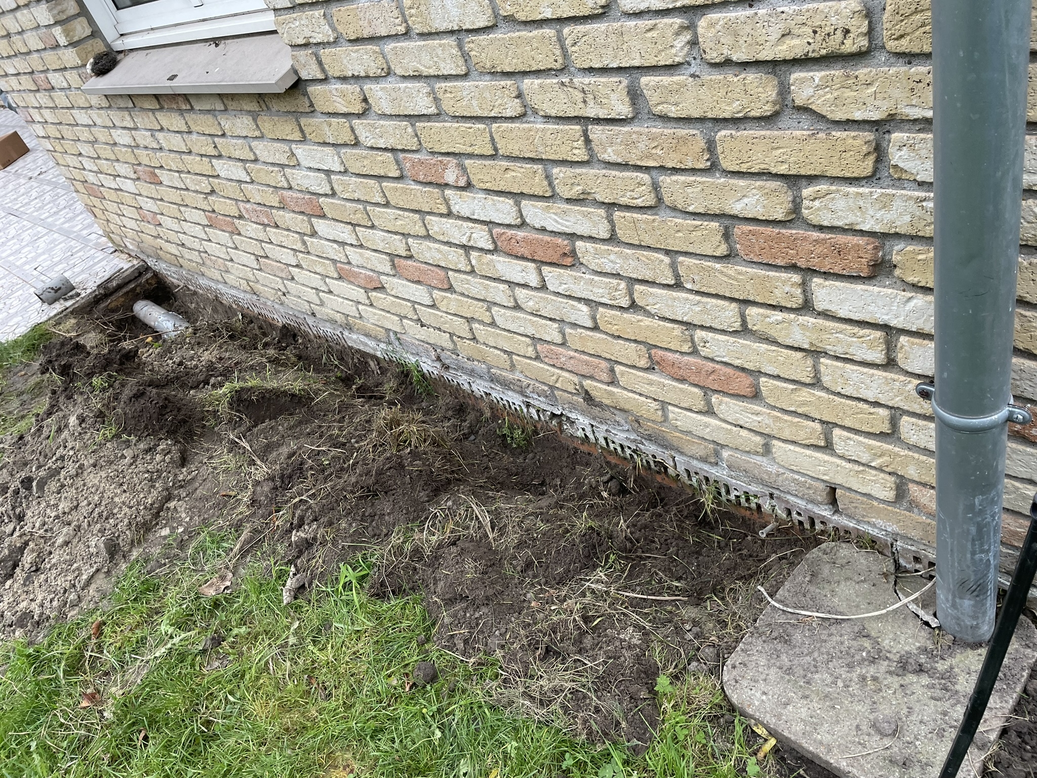

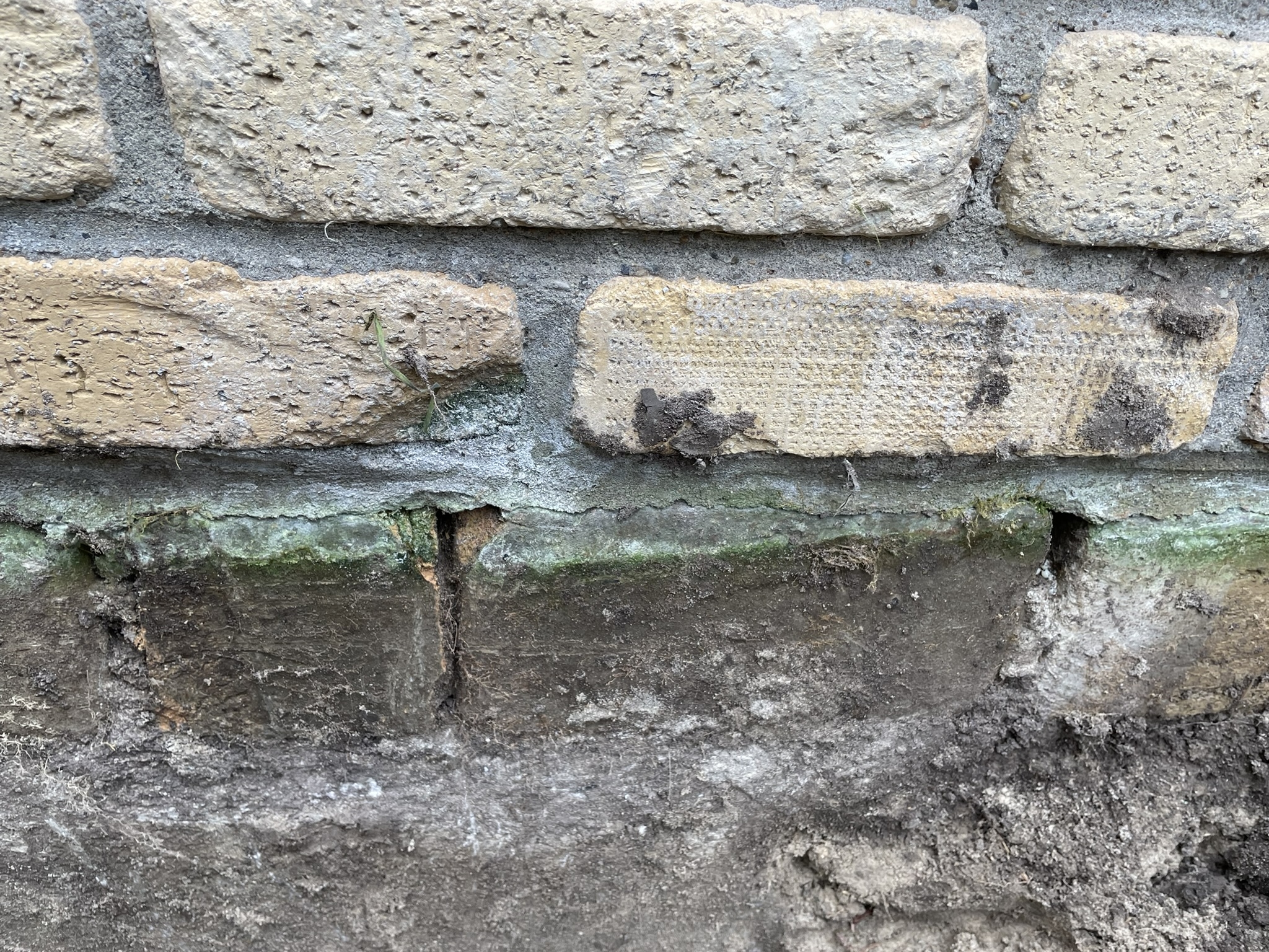

Bonjour, je continue toujours mon problème d'humidité dans la maison.
J'ai creusé aux abords du côté "garage", le contexte : dalle béton pour la maison, pas de vide sanitaire. Humidité élevée dans certains endroits au RDC ; présence de salpêtre -> j'utilise maintenant un déshumidificateur mais le problème n'est pas encore résolu.
Et là, en vérifiant autour du jardin, je vois des briques bizarres :o Je pense qu'elles sont là pour "compléter" un loupé à la construction je dirais? Je n'y connais rien.
En tout cas, serait-ce utile de mettre un goudron / du béton hydrofuge devant?
Pensez-vous que ça pourrait amener de l'humidité de l'autre côté du mur puis par la suite se propager dans d'autres pièces?
J'ai essayé d'être représentatif sur les photos. Côté terrasse, je vais protéger le coin qui revient vers la maison, on dirait clairement que ça pourrait passer par là ou alors maintenant je m'affole d'un rien...
Je me demande si la terre n'est pas trop haute par là ; pourtant la maison à 25 ans et soit disant l'ancien proprio n'a eu "aucun problème d'humidité"  :sleep:  (il n'avait même pas de VMC)... Idem je me demande à quoi servent ces vis :D
Bref, je suis preneur de tout avis / remarque !  :hello:

Les "briques bizarres" des premières photos, doivent être un genre d'évent sous la dalle, j'ai envie de supposer qu'elle ne devraient pas être enterrées et sont là pour justement ventiler quelque chose.
Il manque probablement une grille anti-rongeur, et je suggère de décaisser un petit peu pour que l'eau n'y rentre pas.
Pour les autres, effectivement le mortier a été bouffé et il est possible que ça laisse s'infiltrer l'eau. A reprendre.
L'ancien proprio ne t'a peut-être pas menti, c'est peut-être récent comme dégradation.
Je précise que je ne suis pas experte :o

Vu comment c'est fait, ce n'est clairement pas pour  "compléter" un loupé à la construction, les briques auraient été mises debout.
Je ne suis pas un expert, mais je n'ai jamais vu cela dans mes coins, tu es dans quelle region ?
Comme le dit Daphne, ca ressemble a une mise a l'air de quelque chose, et dans ce cas, ca ne doit ni être bouché, ni mis dans la terre (c'est peut être ca qui t'apporte de l'humidité).
Message édité par vladobar le 17-11-2025 à 17:15:54

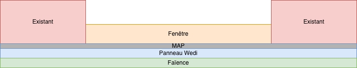

Je suis en rénovation complète d'une maison de 1995 où tout était à refaire.
Après avoir refait du placo partout et surtout redéfini les espaces, je m'attaque à la salle de bain.
J'ai prévu de poser un receveur et donc d'étanchéifier mes murs avec des panneaux Wedi qui viendront recevoir de la faïence.
Problème (et pas des moindres), il y a une fenêtre PVC en bon état qui tombe pile dans un des panneaux. Après avoir retiré l'habillage de la fenêtre, celle ci est parfaitement plane avec l'existant.
J'ai collé les panneaux avec du MAP et il y a donc un petit espace entre eux et le mur, comme sur ce schéma (vue du dessus):
https://rehost.diberie.com/Picture/Get/f/448312
Comment faire l'étanchéité entre la faïence et le mur existant ? Il faut compter 4mm (MAP) + 12mm (Wedi) + 8mm (Faïence) soit 24mm à combler :/
Est-ce qu'une cornière que je viendrais fixer sur l'existant et un joint silicone pourrait convenir ?
Merci de votre aide.
Ta fenêtre est montée en tunnel donc ? Pas moyen de la déposer et de la décaler un peu vers l'intérieur ?
Sinon, ben t'es bon pour créer tout autour un cadre placo à base de montant.
https://rehost.diberie.com/Picture/Get/f/448612
Message édité par paracyber le 17-11-2025 à 18:49:25

Merci à tous les deux. Je pensais en effet à des briques d’aération mais quand on regarde de l’autre côté de la maison (l’angle est représenté au niveau du puisard d’eaux de pluie), je vois bien un vide à ce niveau ; un espacement comme si ces briques ont été rajoutées « pour finir ».
J’habite le haut du haut de la France :o
La maison a 25 ans, j’y suis depuis 2.5 ans. Ce problème est apparu il y a quelques mois ; peut-être une latence quelconque.
Néanmoins ces briques d’aération m’intrigue car impossible d’aller loin dedans ; je vois que même pas 10cm de profondeur et je tape la dalle béton.
Edit: je prends un peu plus de temps pour répondre.
Du mal à comprendre comment décaisser le côté avec les briques d'aération mais pour lesquelles je ne vois qu'au bout une dalle béton .. je ne vois pas de "vide" ou d'espace pour respirer comme sur l'autre flanc de la maison.
A quel endroit le mortier a été mangé?
Message édité par abdoskro le 18-11-2025 à 11:47:17

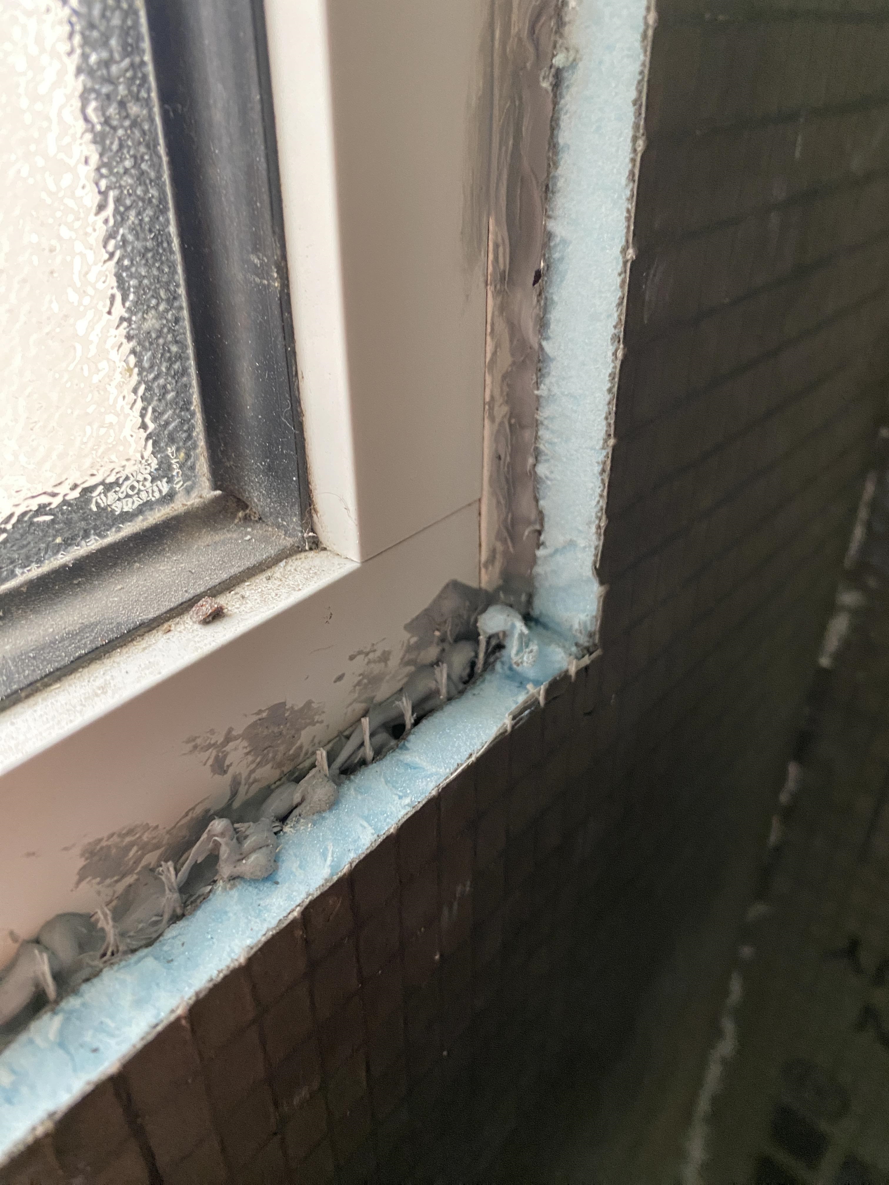

manitoba a écrit :
Merci de ta réponse.
La fenêtre est montée comme ça, impossible de la décaler sans tout péter:
https://rehost.diberie.com/Picture/Get/t/448662https://rehost.diberie.com/Picture/Get/t/448661
Un profilé en U de 25mm ou une cornière pourrait y aller ?
Panneau à carreler en faible épaisseur ? Ça descend jusqu'à 4mm il me semble.
