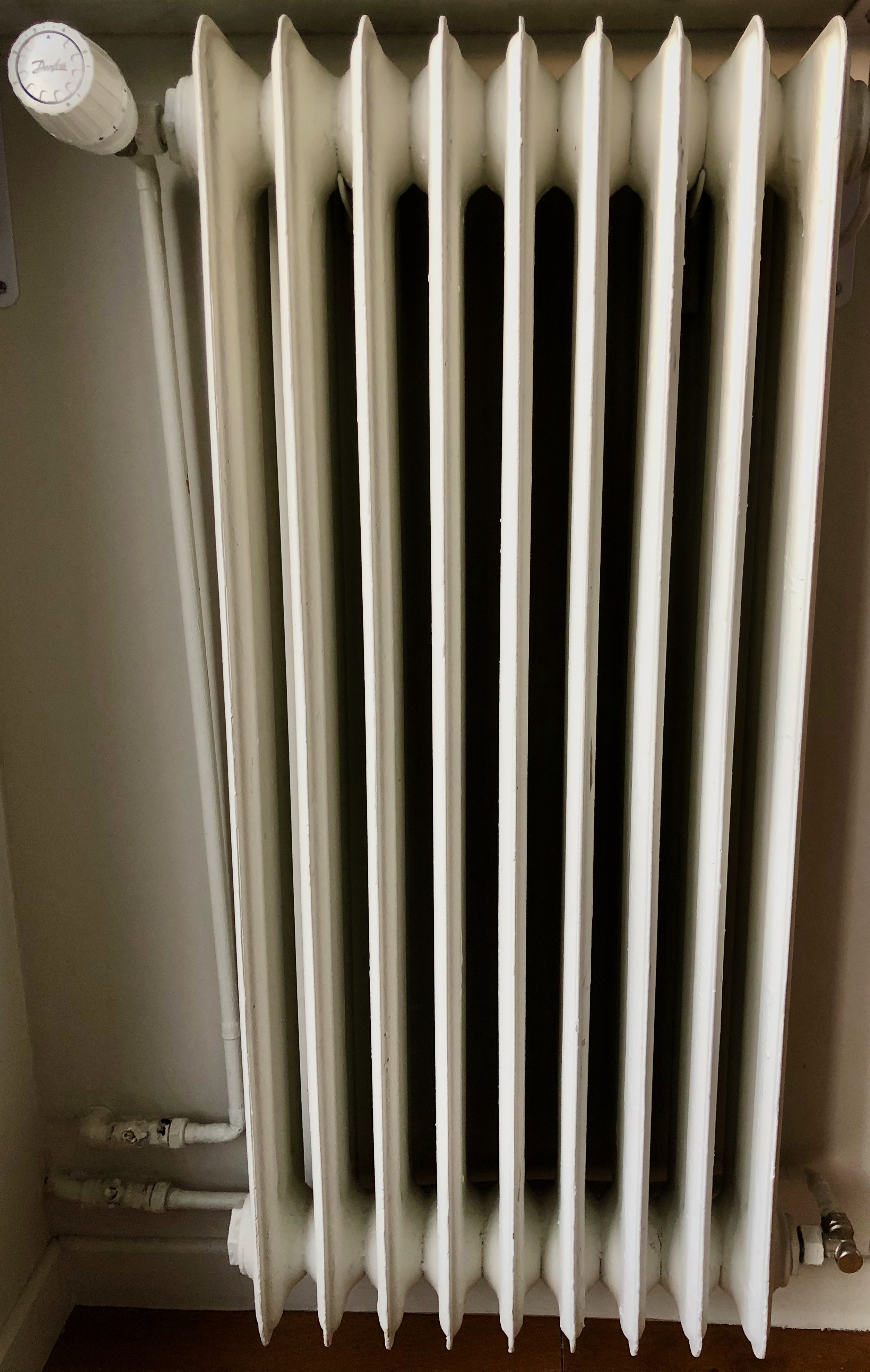

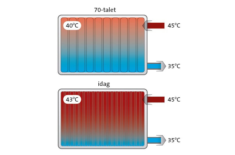

Salut,
Dans mon appartement, j'ai des radiateurs à eau en tôle d'acier des années 50/60. La chaudière est collective, à gaz / condensation de 2019 (avant elle était au fioul). On m'indique une température d'eau de 70-80°c, je suppose que c'est à la sortie de la chaudière, mais je suis au 6ème étage et les canalisations ne sont pas isolées, donc on peut imaginer une température moindre.
https://rehost.diberie.com/Picture/Get/t/403553
À la lecture de cet article (d'un fabricant donc pas forcément objectif) – https://www.finimetal.fr/fr-fr/blog [...] radiateurs – j'ai l'impression que je pourrais gagner en confort thermique en remplaçant mes radiateurs par des modèles de conception plus récente.
https://edge.sitecorecloud.io/purmogroup1132f-purmogroup6cf3-production05f6-22a0/media/radiator-innovation-70tal-SE-810px.jpg
Je me reconnais assez dans la situation du haut sur ce schéma.
À votre avis c'est du pipeau ou je peux espérer un gain significatif en passant sur ce type de radiateur (ou autre) : https://www.finimetal.fr/fr-fr/produits/14358/teolys ?
n°73094351

84mickael a écrit :
Salut,
https://edge.sitecorecloud.io/purmo [...] -810px.jpg
Avant de te lancer dans ce chantier, procure-toi une caméra thermique (via tes contacts, ou en location dans un magasin de bricolage, ou en location sur leboncoin) et analyse tes radiateurs.
Et même si tu peux gagner 3° de température de surface moyenne, ça ne veut pas dire 3° de température ambiante ! Pose bien les calculs, parce que tout changer va te couter plusieurs milliers d'euros, pour économiser combien d'€ de chauffage par an économisés ? C'est le genre de chantier qui risque de prendre 50 ans avant d'être rentabilisé.
Message édité par kimmeria le 21-06-2025 à 16:02:19
Merci pour l'idée de la caméra thermique !
La consommation de chauffage n'est pas individualisée, elle est indexée sur la surface donc c'est essentiellement pour une histoire de confort. [:yakari35]

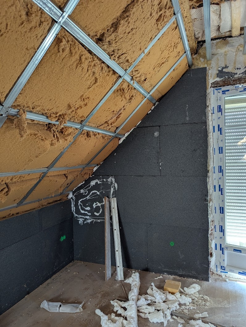

Roger01 a écrit :
Holà!
Je vais commencer à faire les murs (plafond et sol) du 1er étage.
Pour être sur je fais bien dans l'ordre :
- sous-couche laine de bois pour OSB (sur ancien plancher)
- OSB vissé
- Mur placo avec polystyrène
- placo des rampants
- placo du plafond
Normalement j'ai bon?
Ensuite, je vais pose sur l'OSB, un sol en PVC (style lino) à dérouler.
Sachant que j'ai des cloisons à faire à l'interieur de la pièce. Vous feriez comment?
1/ Pose du PVC sur TOUT le sol, collé (ou non? fin à voir) et ensuite pose des rails, cloisons etc..
ou
2/ faire les cloisons et ensuite mettre le PVC dans chaque pièce.
Merci :jap:
(sur la photo j'ai pas fini de finaliser les petits bouts d'isolation qui manque par-ci par là)
Une petite vue 360° d'il y a quelques semaines pour donner une idée : https://photos.app.goo.gl/QBnonmBHo1nCyLjb8
https://rehost.diberie.com/Picture/Get/r/403002

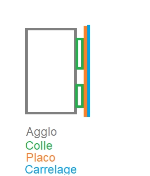

Up et une autre question :o
Je dois poser un meuble (+ lavabo de sdb sur le meuble) dans la salle de bain mais visiblement ça se pose vissé au mur (pas de pied).
Sachant que mon mur est comme ça (de souvenir), je prends quel type de vis?
https://rehost.diberie.com/Picture/Get/f/403616
Merci! :jap:

84mickael a écrit :
Salut,
Tu as froid ?
Tes radiateurs ont leurs vannes ouvertes à fond ?
Les vannes de répartition sont elles correctement réglées ?
Investit dans des isolants à tuyaux et va isoler les tuyaux de l'immeuble toi même, c'est pas très difficile et ça te couteras moins cher ?
Merci! :jap:
Tu veux dire "quel type de cheville" peut-être ?
Si c'est de l'agglo et que tu tapes dans le creux : cheville parois creuses de qualité et assez grosses. Tant qu'à faire prends le kit chevilles + vis qui vont avec, longueur minimum 60/80 et diamètre 6/8 et au moins 4 fixations. En général dans les paquets t'en as une petite dizaine.
Tu peux aussi mettre des pieds au meuble et le fixer au mur seulement pour éviter le basculement, donc moins de chevilles et de trous.

Corefix , ça peut reprendre la charge dans le mur
https://amzn.eu/d/gLA6dsW
Oui cheville effectivement :D
Merci! :jap:

  • 1 arrivée d'eau chaude sanitaire => la seule équipée d'un compteur
  • 3 évacuations
On a régulièrement des problèmes d'évacuations bouchées que l'on remplace au fur et à mesure, de bruits dans les canalisations de chauffage, et de mélange eau chaude / eau froide
crazytiti a écrit :
Tu as froid ?
J'ai l'impression que le système est assez bien réglé, compte tenu des particularités de la résidence (6 à 8 étages avec toutes les expositions possibles). La copropriété a des factures de gaz raisonnables compte tenu de sa taille (bien inférieures au DPE théorique), et des températures acceptables bien que très variables selon les appartements.
C'est compliqué de calorifuger les canalisations car elles passent dans de nombreux appartements (90 lots), cependant on va déjà s'attaquer à ce sujet, dans les caves.
Chez moi au 6e étage, il fait un peu froid dans le salon côté nord, même lorsque les vannes (thermostatiques) sont à fond, mais il faut dire qu'on est frileux… et surtout j'aimerais éviter le divorce ! C'est pourquoi je me demandais si certains avaient un retour d'expérience d'un changement de radiateurs à eau, qui aurait significativement amélioré le confort, comme le prétend l'article.
Message édité par 84mickael le 22-06-2025 à 13:51:49

S'il fait froid il faut augmenter la puissance du radiateur=mettre plus gros
Mais est-ce que les radiateurs ne sont pas en parties communes ?

Sinon, oui les radiateur plus modernes (enfin surtout avec une surface d'échange plus grande) t'offrirons plus de chaleur dans ta pièce.

C'est considéré comme privatif. Théoriquement on n'a pas le droit de changer la puissance, mais personne ne va aller vérifier (sauf à passer par le chauffagiste de l'immeuble). On peut vraiment mesurer la puissance d'un radiateur d'il y a 60 ans ? En tout cas, je pourrais me le permettre car j'ai la place de mettre un peu plus grand par endroits et par ailleurs, je suis passé de 5 à 4 radiateurs lors de la rénovation (avec changement des menuiseries et doublage placo+polystyrène).
Message édité par 84mickael le 22-06-2025 à 14:24:02

Si ton problème est juste d'avoir un peu froid dans une partie de ton salon, le plus facile (et pas cher), c'est peut-être juste d'ajouter un radiateur électrique dans cette partie de ton salon. Un panneau rayonnant à ~200€, ou un inertie sèche à ~500€. Tu te repiques sur une prise pour l'alimentation, et fin de l'histoire  :)

Tu perds en m² habitables. Et ça coute très cher, au contraire, car ça oblige à refaire tout l'esthétique de ton mur : enduit, peinture, raccord plafond/sol (avec souvent reprise peinture de tout le plafond).
L'isolation thermique intérieur, ça se fait dans du neuf ou dans une grosse rénovation. Mais pas dans un logement déjà habité. WTF.
