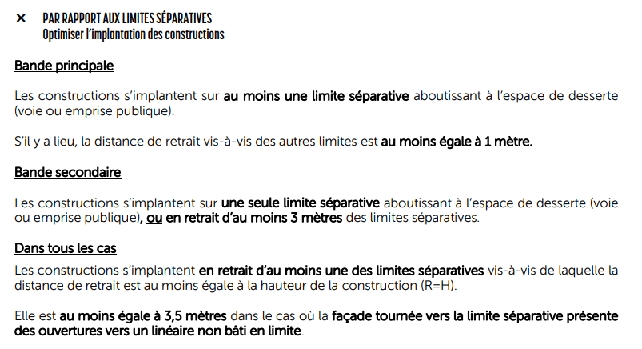

Zaib3k a écrit :
un interprète dans la salle ?
https://rehost.diberie.com/Picture/Get/t/497779
Je comprends pas le § "Dans tous les cas".
Si j'ai 20m de façade dans ma parcelle, je peux construire une maison collée sur une des limites et avec un retrait égal à la hauteur de la maison de l'autre ?
Une bête maison de 6/7m de haut imposerait donc un retrait de 6/7m sur un côté ?
Tu voulais faire un gif de ton reglement ?  :o
Quand on veut on peut, quand on peut on doit" © Bonaparte

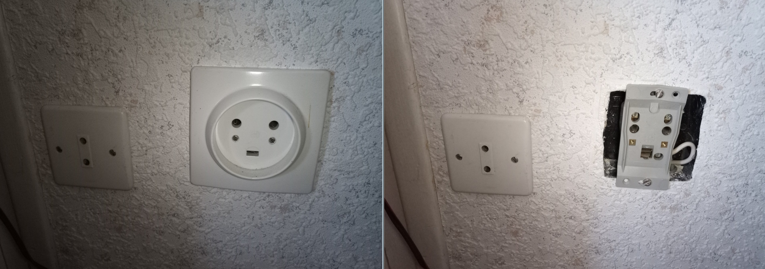

crazytiti a écrit :
Dites, je voudrais améliorer la présence de la terre sur quelques prises chez moi (maison année 70 électricité propre mais d'époque)
J'ai notamment des grosses prises que je voudrais transformer en prise classique et aussi réutiliser le fil de terre présent dedans (ancienne couleurs rouge, blanc et gris) pour ajouter la terre sur des prises 2 poles présentes pas loin.
Par exemple dans mon salon ya ces 2 prises quasi côte-à-côte mais à l'interieur il n'y a pas de passage directe de l'une à l'autre ont dirait qu'il s'agit de 2 circuit distincts.
J'ai d'ailleurs des circuits noté "lampes prises" et des circuits notés "prises force" sur mon tableau.
https://rehost.diberie.com/Picture/Get/r/497751
Ce sont probablement 2 circuits distincts, ta prise "de force" doit être un circuit dédié à cette seule prise, et ton circuit salon alimente le reste des prises.
Pour la terre, la NF 15-100 dit:
543.1.4 Lorsqu’un conducteur de protection est commun à plusieurs circuits, la section de ce conducteur de protection doit être dimensionnée en fonction de la plus grande section des conducteurs de phase.
Il n'y a donc rien qui interdise de repiquer une terre d'un circuit sur l'autre (d'avoir "un conducteur de protection commun à plusieurs circuits" ), tant que la section du fil de terre repiqué est suffisante pour celle du circuit destinataire.
Si ta prise "force" a une terre en 2,5 ou en 4mm² (égale à celle de ses conducteurs), que ta prise "normale" a une section phase/neutre de 2,5mm² ou 1,5mm², tu peux piquer la terre de la force vers la prise normale.
L'inverse (piquer sur une terre de 2,5² pour une prise avec des conducteurs en 4²) est par contre strictement interdit .
Ah, au cas où, ce genre de brassage n'est autorisé que pour la terre. Strictement interdit pour le neutre, même si "ça marche" tant qu'on est sur le même interdif.

Oui ok c'est logique.
Et est-ce que je peux monter une prise classique 16A à la place de la prise de force en laissant le cable et le fusible tel qu'ils sont actuellement ?
n°74386799
Killall-9
+on&2foo...
Posté le 13-03-2026 à 15:00:28  profilanswer
Tout dépends. On va tenir compte du fait que tu ne fais pas une rénovation lourde (qui imposerait l'application intégrale de la NF15-100 actuelle):
- si le fusible de ta prise de force est de 16A, oui, tu peux remplacer directement la prise,
- si le fusible est de 20A (très, très probable vu la prise) ou plus, non, faut remplacer le porte-fusible par un de 16A. Ou par un disjoncteur de 16 ou 20A...

Zaib3k
Posté le 13-03-2026 à 17:11:44  profilanswer
j'ai merdé :o
https://rehost.diberie.com/Picture/Get/f/497779

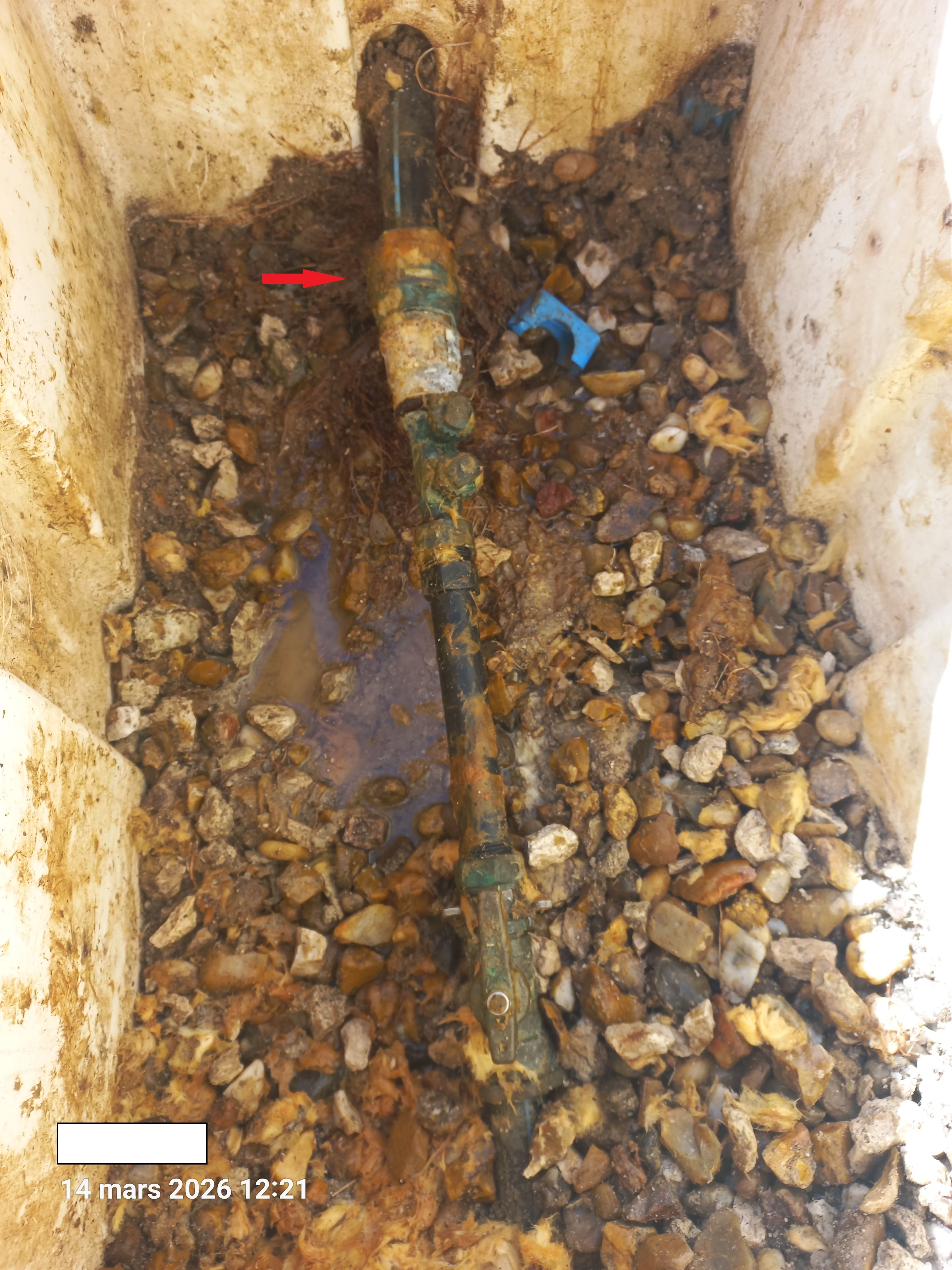

Bonjour,
j'ai une fuite d'eau entre le compteur et le réducteur de pression qui est à l'entrée de ma maison.
J'ai 3m de tuyau enterré entre les 2, avec un beau regard en plein milieu.
Après l'avoir vidé la laine de verre de 20 ans trempé et ayant hébergé multiples fourmilières...
Bingo, il y a a un goute à goute sur le raccord départ PE:
https://rehost.diberie.com/Picture/Get/r/498094
Donc l'eau arrive  en PE en bas depuis le compteur, traverse une vanne d'arrêt (bien bloquée), une section en métal de moindre diamètre, un anti-retour et repart en haut pour rejoindre le limiteur de pression en intérieur.
Arrivé là, vu l'état, autant tout changer non ?
A l'identique ou en profiter pour améliorer ?  j'ai notamment un doute de si tous les organes sont dans le bon ordre ?
J'aurai notamment envie de placer le limiteur de pression le + tot possible pour protéger les raccords en aval ?
Je me suis dis que le fournisseur d'eau exige peut etre de commencer avant totu par l'anti-retour, mais pas trouvé d'info dans le règlement de service.
Bref, de mon strict point de vue:  vanne - limiteur de pression - Filtre - Anti-retour
Mais ca n'est peut etre pas usuel ?
et même, quid de mettre filtre ou limiteur de pression au fond d'un regard ?
Message édité par ragexen le 14-03-2026 à 15:34:55
n°74391541
nasdak
Posté le 14-03-2026 à 16:59:32  profilanswer
C'est tout de meme pratique d'avoir le limiteur en intérieur pour pouvoir le trifouiller ?
Si tu changes tout prévois toute sorte de joints et je fais oas ça un dimanche :D
Message édité par nasdak le 14-03-2026 à 17:00:03

Sans déconner, la plomberie c'est vraiment le pire truc, y'a tellement jamais rien qui marche et c'est tellement casse couille à faire ça me dégoute :o
Alors: la brasure étain, j'ai juste jamais su faire. Depuis que j'ai un petit poste oxygène -propane, je fais des soudures cuivre phosphore, suffit de chauffer comme un taré, quand c'est rouge vif ça soude tout seul. Inconvénient : c'est strictement indémontable.
Sinon tout ce que je fais de neuf, c'est au multicouche. Bien moins cher, bien moins chiant.

trashfrann a écrit :
Tain mais j'ai coupé un tuyau cuivre qui allait dans la mezzanine que je suis en train de refaire (y'avait un lavabo ...)
On resoude un bouchon laiton dessus, ça foire, méga inondation dans la nuit ... ok
Je vais chercher un bouchon push to fit ... Ben ça pisse tout autant. 10€ le truc qui sert absolument à rien. Et en plus il est bloqué dessus, j'arrive plus à l'enlever
Avec un chalumeau oxy acétylène ça ne foire pas une brasure, sauf à ne pas savoir la faire :o
Pincé-brasé ou raccord bicone à compression (mais il faut un tronçon sain)
Message édité par nebucad_nezzard le 16-03-2026 à 11:50:25

Posté le 16-03-2026 à 13:15:29  profilanswer
Ça sent le tuyau déformé ton truc, pour que le bouchon et le push to fit foirent
Une brasure bien faite ça tient parfaitement bien, pas besoin de stocker de l'oxygène chez soi :o
Et les push to fit ca fonctionne étonnamment bien aussi
Coupé avec quoi ?

trashfrann
Maître Poireau
Posté le 16-03-2026 à 15:42:31  profilanswer
Coupé avec quoi ?
Le premier bouchon c'était du laiton, j'avoue qu'étant novice je m'étais pas posé la question mais j'ai lu après que le laiton nécessite de chauffer bien plus haut que le cuivre, ce qui n'aide pas ... Du coup j'ai assez bien accepté l'échec de cette nuit :o
Coupé au coupe tube (mini modèle car accès compliqué), ébavuré, passé à l'émeri ...
Le push to fit je suis le premier dégouté, vu le prix que ça coùte en plus (ce qui reste infiniment moins cher que tout le merdier que j'ai acheté pour un raccord à 3€ qui marche pas, on est d'accord :o )
J'ai fini par resouder un vrai bouchon cuivre dessus, ça a tenu pendant quelques heures et là ça suinte. Je sais où : à l'arrière du tube côté mur, je sais pas comment passer de l'étain proprement ...
En vrai je vais ragequit et faire venir un type, j'ai deux trois autres conneries à budgétiser pour un futur proche et pas le temps ni l'envie d'insister sur cette merde, ça fera d'une pièce deux coups
(et nique la plomberie, bien évidement :jap: )
Message édité par trashfrann le 16-03-2026 à 15:43:20

Daphne
kernel panic
Posté le 16-03-2026 à 16:25:58  profilanswer
Sinon y'a des bouchons qui se vissent, ça marche bien (garanti sans fuites ici)

gimmeshelt​er
Breton abstème...
Posté le 16-03-2026 à 16:39:40  profilanswer
Si tu as bien chauffé la pièce l'étain va partout par capillarité

nical_73
Posté le 16-03-2026 à 16:55:19  profilanswer
quand tu n'as jamais fait de brasage c'est dur la première fois, mais une fois que tu as quelques bouchons d'expérience c'est quand même cool. Par contre le fait que ce soit du laiton ou cuivre n'est pas tellement important dans la mesure où tu chauffe en effet là où l'étain se posera. On conseille cependant de chauffer côté laiton en général car comme tu l'as dit ça monte plus doucement en température que le cuivre.
Mais je me souviens d'une brasure verticale chez mes parents qui m'a fait rage quit aussi et je suis allé cherche un raccord rapide "olive" et au final ça a parfaitement fonctionné, donc tu devrais t'en sortir et avec un bouchon à visser dans la foulée.

yorfdog
Disciple de D. Sarron
Posté le 16-03-2026 à 17:01:56  profilanswer
J’en ai fait pas mal de brasures sur cuivre et laiton et globalement je n’ai jamais eu trop de souci.
Il faut vraiment bien préparer : papier de verre sur les deux faces et décapant (pâte ou liquide, j’ai une préférence pour le liquide qui a son pinceau comme un vernis à ongles).

libussa
Posté le 16-03-2026 à 17:02:39  profilanswer
c'est clairement le truc où se prendre quelques raccords, des bouts de cuivre et s’entraîner dans toutes les positions à l'étau aide, plutôt que de tester ses compétences un dimanche soir quand t'as toute la famille qui attend pour pouvoir utiliser les toilettes :o

trashfrann
Maître Poireau
Posté le 16-03-2026 à 17:07:21  profilanswer
J'en ai testé deux à l'étau mais c'est facile vu que tu peux tourner partout autour (même quand tu veux "simuler" à l'arrière ben t'y vas quand même inconsciemment) et ... Ben tu vérifies jamais si c'est étanche sous pression au final ...
Mais clairement, je pense que c'est un coup à prendre mais c'est tout de suite pète couille quand ça marche pas. C'est dégueulasse partout, tu peux plus tirer la chasse après l'étron du stress, ça coûte cher et c'est pénible à reprendre. Tout est déprimant

Posté le 16-03-2026 à 22:42:07  profilanswer
Question con, si je veux reprendre le fil d'étain d'étanchéité sur mon raccord cuivre, je peux rechauffer demain ou ça va déssouder tout avec ?  :D
