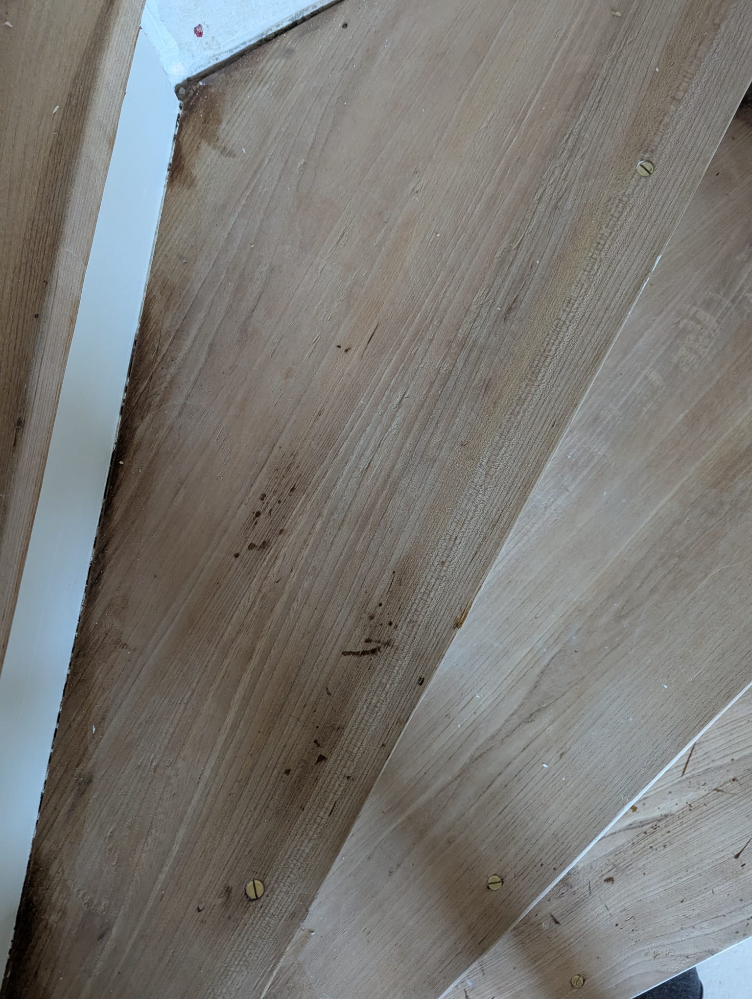

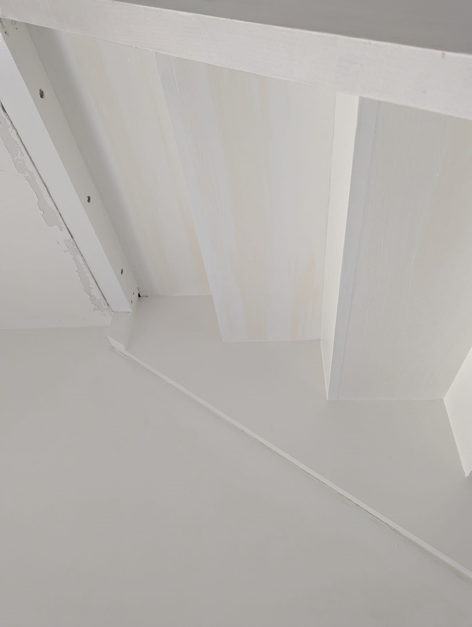

J'ai poncé à blanc un escalier puis sous couche universelle et 2 couches de blanc.
Après quelques jours la peinture ressort un peu jaune
https://rehost.diberie.com/Picture/Get/r/402923
Je tente une couche 3 ou ça sert à rien ?
J'ai quoi comme solution ?
Le bois ressemble à ça
https://rehost.diberie.com/Picture/Get/r/402924
n°73076004
Digaboy
Posté le 18-06-2025 à 10:44:39  profilanswer
Bon ça ressemble à des remontées de tanin
Comment je fais sans tout repeindre ?
n°73076029
Jay Kay
Posté le 18-06-2025 à 10:46:57  profilanswer
Ce genre de truc :
https://www.blanchon.com/profession [...] iques.html
https://www.liberon.fr/produit/sous [...] tanniques/
Écolo anti-capitaliste notoire, extrémiste de la pédale en déconstruction, vegan carencé, féministe brakeless à ses heures, et amish islamo-gauchiste woke mormont évidemment
n°73076053
e_esprit
Posté le 18-06-2025 à 10:49:56  profilanswer
Vivre avec n'est pas une option ? :D
Fallait mettre une ou deux couches de fondur pour bloquer les tanins peut être ?
n°73078559
yorfdog
Disciple de D. Sarron
Posté le 18-06-2025 à 17:19:03  profilanswer
J'ai déjà utilisé la sous couche Liberon, ça fonctionne bien :jap:

Digaboy
Posté le 18-06-2025 à 18:16:45  profilanswer
Merci pour les infos.
Pour le moment je vais vivre avec mais quand j'aurais le temps , je veux savoir comment corriger ça.
