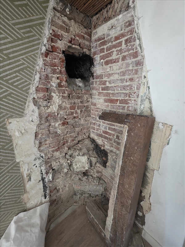

Bonjour,
J'ai démonté une cheminée des années 80 de ma maison et découvert ce qu'il y avait derrière.
C'est de la brique.
On ca mettre un placo et un isolant pour ensuite poser un poele à granulé.
Le mur en brique sera donc caché, mais je me demande si ce serait pas une bonne idée de refaire/rejointer un peu.
Je ne peux pas utiliser de disqueuse pour des questions de poussières, donc je poserai le joint sur la surface dépoussiérée.
Question : je mets quoi. Je débute en réno.
Du ciment ? Mortier ? Aucune considération du rendu final, ca sera masqué.
Merci !
https://rehost.diberie.com/Picture/Get/r/403144

Hansaplast a écrit :
Bonjour,
C'est de la brique.
Merci !
Tu comptes réutiliser le conduit ou tu t'en moques ?
Perso, je ferais sauter le mortier restant sur les briques autour du mur (au burin/marteau, ça part bien et ça ne fait pas trop de poussière) et je maçonnerai un truc (brique, agglo...) pour combler le trou
Pour l'isolant prend un truc qui craint pas la chaleur (type laine de roche)
Message édité par vladobar le 19-06-2025 à 15:22:58
Oui, le trou sera réutilisé pour tubage et pose du poêle devant.
Je sais pas trop comment il vont boucher le trou après le passage du tube.

Hansaplast
Hello.
Posté le 19-06-2025 à 15:41:54  profilanswer
Je me suis mal exprimé.
Le conduit de cheminée sera réutilisé. Tubé aussi. Le trou dans le mur sur la photo servira pour le passage du conduit d’évacuation du poêle.
C'est juste que c'est eux qui font tout et je me demendait sui ca valait la peine de rejointer les briques avant qu'ils ne posent le poêle (et le tube et le placo).
Et si oui, je met quoi comme joint/mortier ?
Message édité par Hansaplast le 19-06-2025 à 15:44:17
n°73083795
Ils tubent dans le conduit ?
Si c'est le cas, comme dit Jay Kay, c'est ce qui doit être fait en premier.
EDIT: je viens de voir ta reponse, perso, je toucherai a rien tant que le conduit n'est pas posé proprement
Message édité par vladobar le 19-06-2025 à 15:44:26

Posté le 19-06-2025 à 15:43:06  profilanswer
Oui, ils vont tuber.
Ma question est sur le mur (surtout celui de gauche), est-ce que je rebouche les joints ou OSEF placo et rulez.

Posté le 19-06-2025 à 15:46:19  profilanswer
Tu rejointes si les briques bougent ou si tu sens de l’air qui passe, sinon OSEF

Posté le 19-06-2025 à 15:48:15  profilanswer
dac, merci.
Je mets quoi comme joint justement ? Ciment ? Chaux, mortier ? autre ?
dac, merci.
Moi je mettrai rien sauf si ça menace de tomber :D
En fait il faut voir avec les artisans, ils ont prévu quoi comme isolant? Si laine de roche puis placo, ils vont devoir poser des rails...
A mon avis ils vont se contenter de poser un placofeu avec 6 plots de MAP :o

Hansaplast
Hello.
Posté le 19-06-2025 à 15:54:39  profilanswer
je suis noob, "6 plots de MAP" ca me dit rien.
Sur devis j'ai  :
CREATION DU MUR D'ADOSSEMENT EN LAINE DE ROCHE + PLACO A2S1D0 (M0)+  ENDUIT + BANDE
 :o  :o  :o
Sur devis j'ai :
:o :o :o
Ne fais rien du tout, sauf si les briques tombent toute seules quand tu y touches

Hansaplast
Hello.
Posté le 19-06-2025 à 16:04:53  profilanswer
ok merci !
Le mur donne sur une chambre, donc même de l'autre coté il est exposé à rien, pas de risque d'humidité ou autre.
Mais je voulais etre sur.

Dans ma maison, années 60 avec vie à l'étage, j'ai un escalier extérieur en béton. Je voudrais l'enlever et mettre un de l'autre côté du même balcon (là il va vers la rue et je le voudrais côté jardin).
A votre avis est-il possible de le démonter/remonter sachant que l'accès n'est pas top sans faire des dégâts dans les massifs ?
Une idée du coût pour les différentes options : démonter/remonter, (si possible), installer un autre escalier (métal ?), dans ce dernier cas quel coût si en plus je démolis l'escalier existant ?
https://rehost.diberie.com/Picture/Get/r/403324
https://rehost.diberie.com/Picture/Get/r/403325
n°73088940
libussa
Posté le 20-06-2025 à 14:11:57  profilanswer
le démonter remonter je vois pas trop comment sans tout péter. Le réutiliser ça suppose de le garder en un morceau je pense...  [:cerveau klem] Ou péter les marches et réutiliser les limons peut-être.
et si c'est le cas, faut une petite grue pour déplacer le bordel  :sweat:
Suivant l'accès ça coûte (très) cher, à mettre en face du budget d'un escalier neuf (métal, bois...)
Sans parler de trouver un artisan qui veuille bien faire ça, et engager sa responsabilité sur cet escalier "d'occasion"
Message édité par libussa le 20-06-2025 à 14:12:52
n°73089112
carbon38
Dead Rabbit! :o
Posté le 20-06-2025 à 14:37:53  profilanswer
Et on en parle de l'esthétique du machin ?  :o
Blague à part, à mon sens, c'est plus simple de péter celui-là et d'en poser un nouveau au bon endroit. Mais ca va faire cher pour une modif qui ne parait somme toute pas indispensable.
n°73089190
frederiko1
Terminatux was right
Posté le 20-06-2025 à 14:48:52  profilanswer
L'escalier est sale car ne sert jamais.
Mais j'aime bien l'esthétique.
Je m'attendai à la remarque  :o
En même temps ma photo montre mal que les marches sont en terrazzo. il a vieillit mais nettoyé il est pas mal.
ce n'est pas indispensable mais c'est bien d'aller directement du jardin à la cuisine en évitant soit le sous sol un peu labyrinthe, soit en faisant 30m pas très accessibles (se baisser pour passer sous l'érable, etc).
Message édité par frederiko1 le 20-06-2025 à 16:49:52
n°73089223
nasdak
Posté le 20-06-2025 à 14:55:27  profilanswer

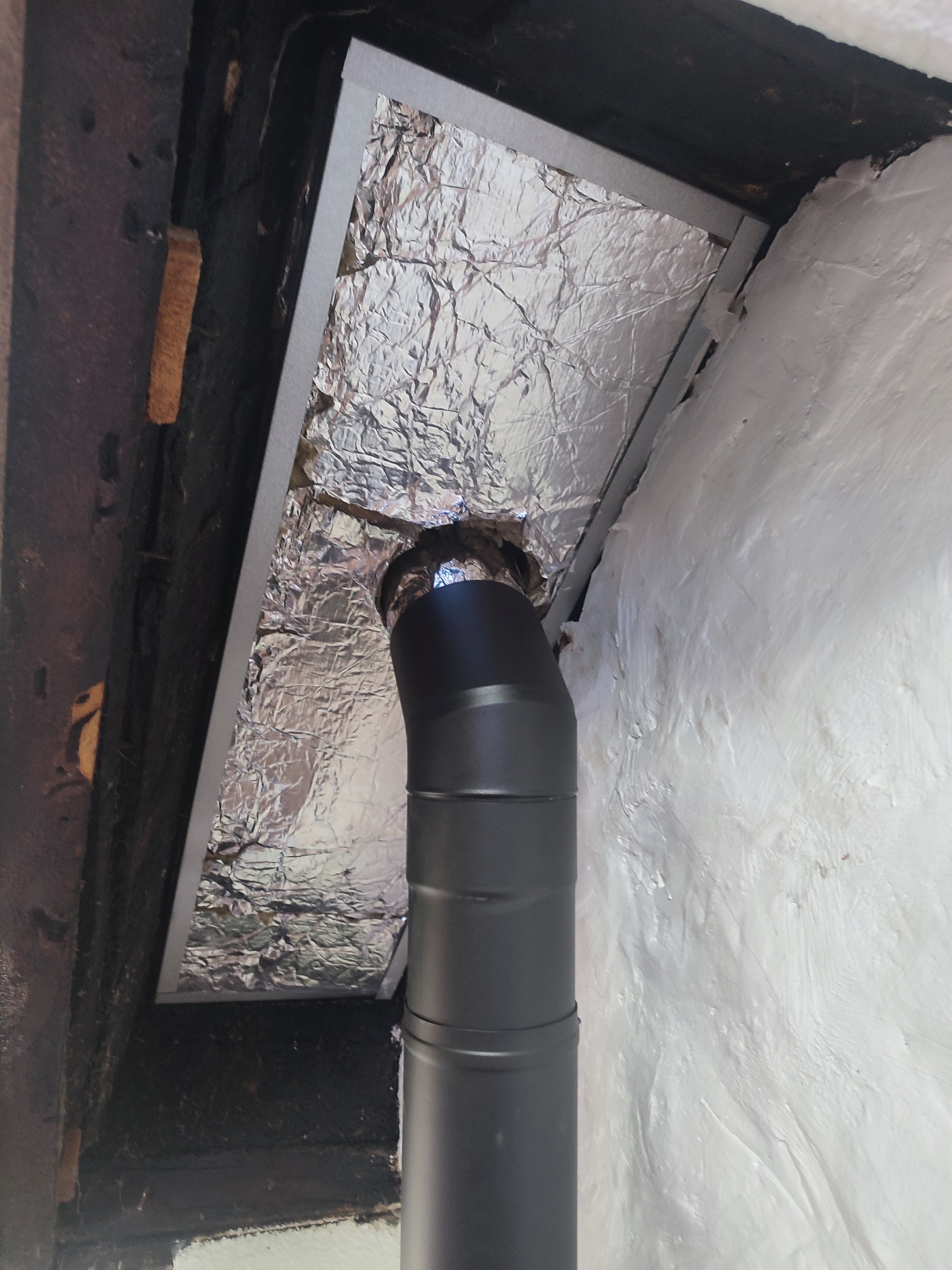

Je vais habiller le haut de ma cheminée, qui accueille désormais un poele, avec une plaque de fermacel
Quelle distance au conduit (non isolé) dois je respecter? Je trouve des données contradictoires
Le fermacell est classé m0 a2
https://rehost.diberie.com/Picture/Get/r/403346
n°73089248
Daphne
kernel panic
Posté le 20-06-2025 à 15:00:49  profilanswer
Assez aligne sur l'avis des collègues, ça paraît "déplaçable" dans le sens où il est pas maçonné dans la façade, mais faudrait le faire tout d'un bloc parce que je sais pas si les marches se démonteraient sans casser.
Et tout d'un bloc ce sera pas évident non plus :o
Si l'accès avait été facile ça se fait avec une grue, mais là...
Donc je suis d'avis de casser et refaire. Si tu veux essayer de récupérer les marches, ça se tente.
n°73089313
crazytiti
http://crazytiti.free.fr/
Posté le 20-06-2025 à 15:10:18  profilanswer
Je voterais plus simple : tu en mets un autre du coté qui t'arrange et tu laisse celui-la en place.
