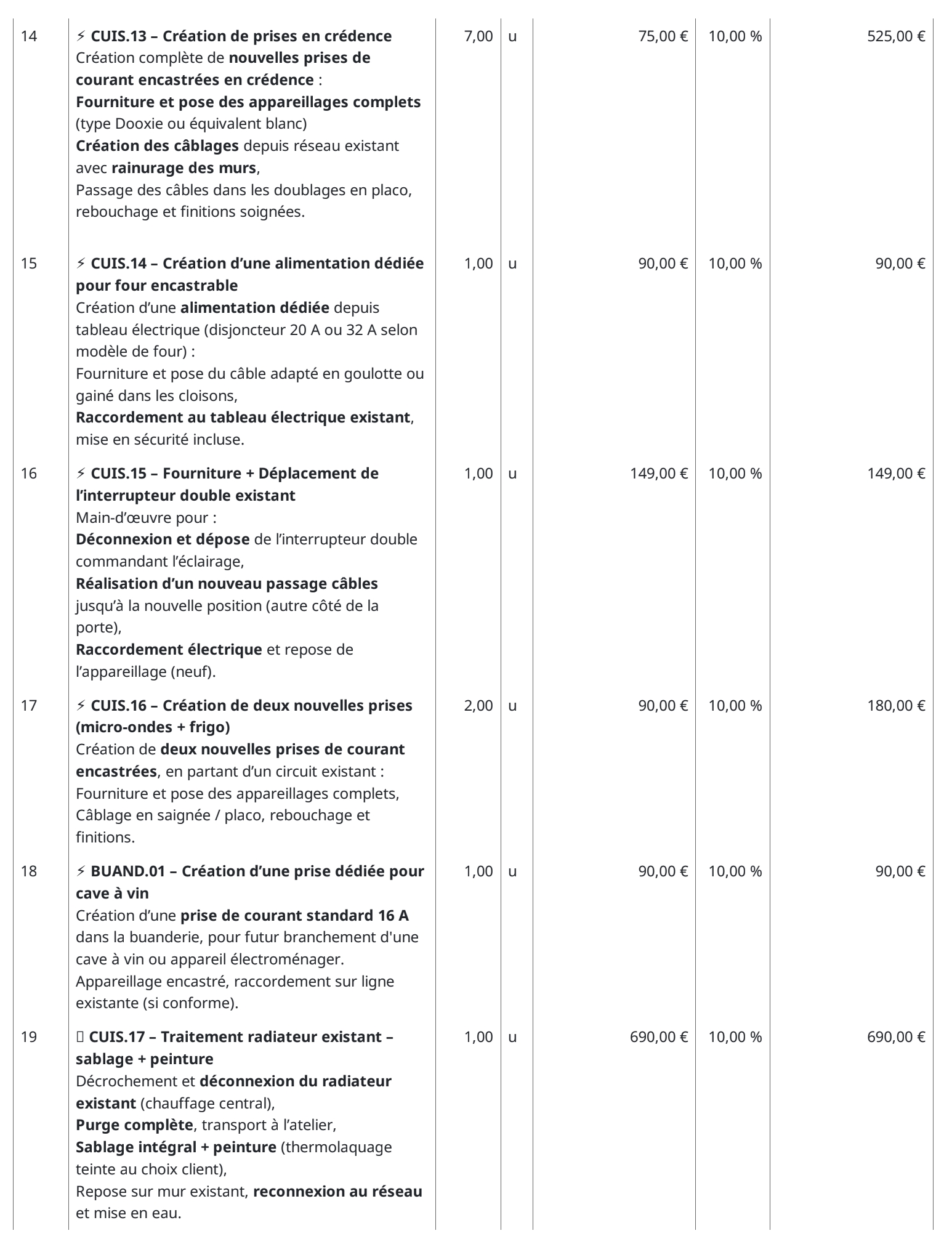

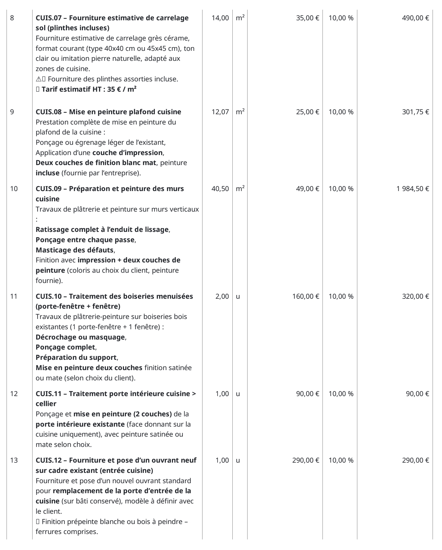

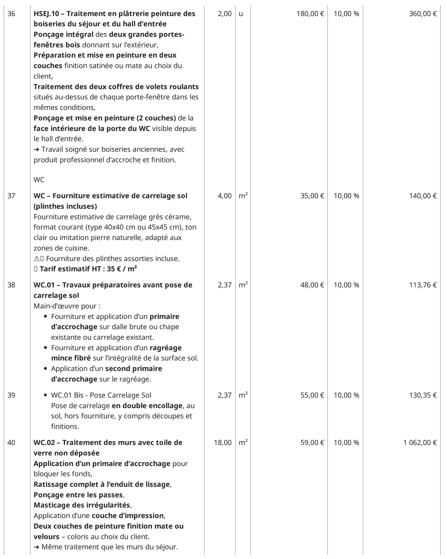

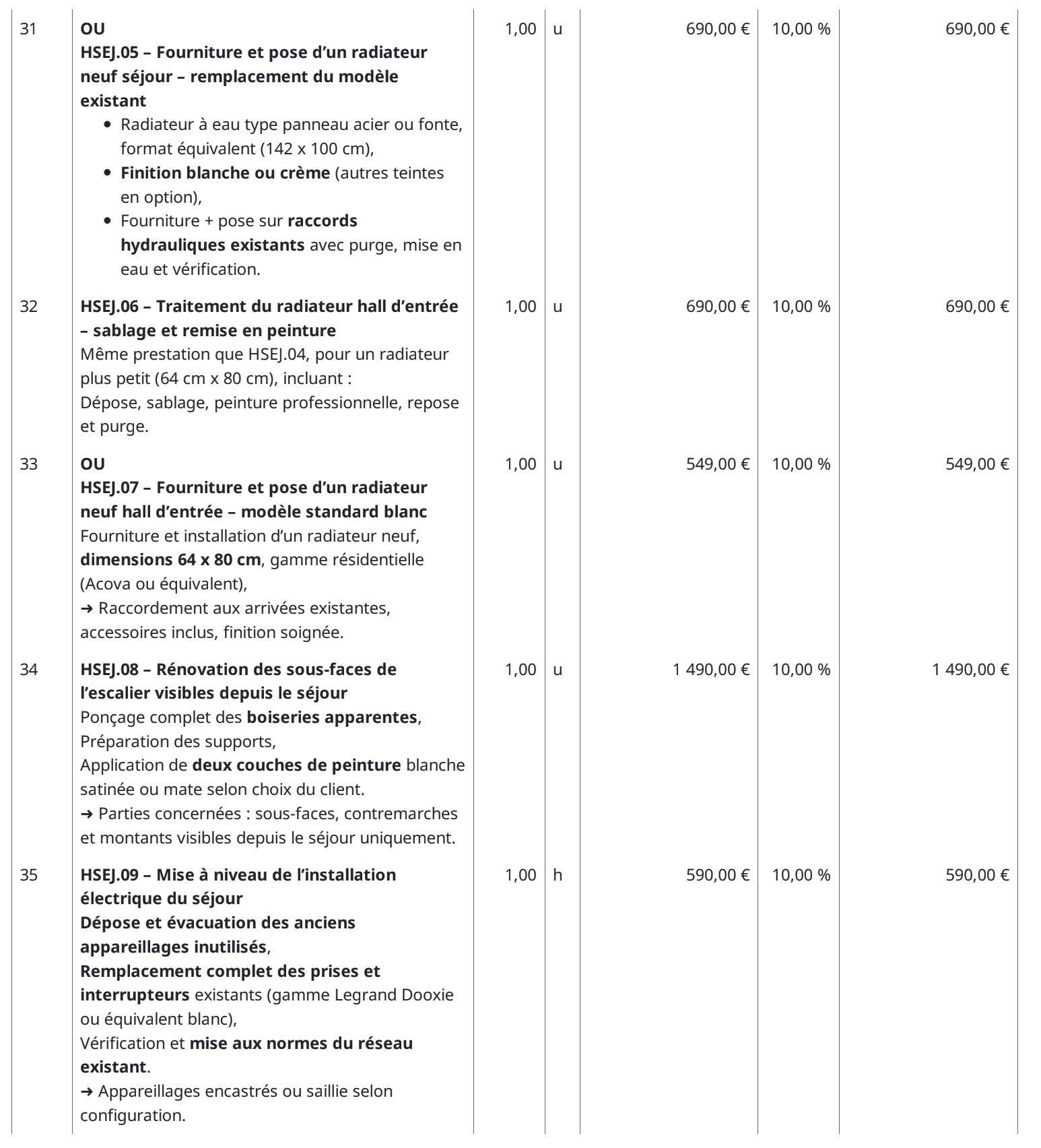

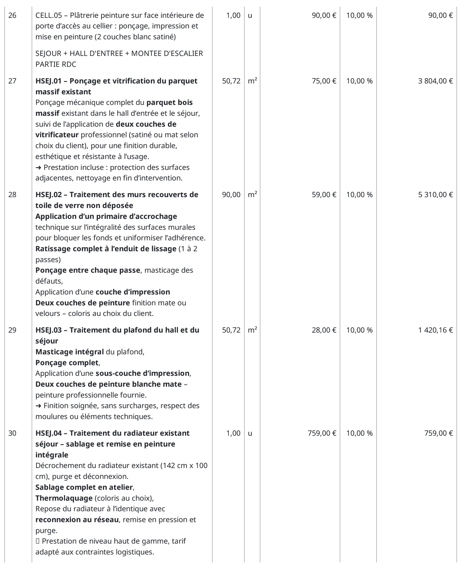

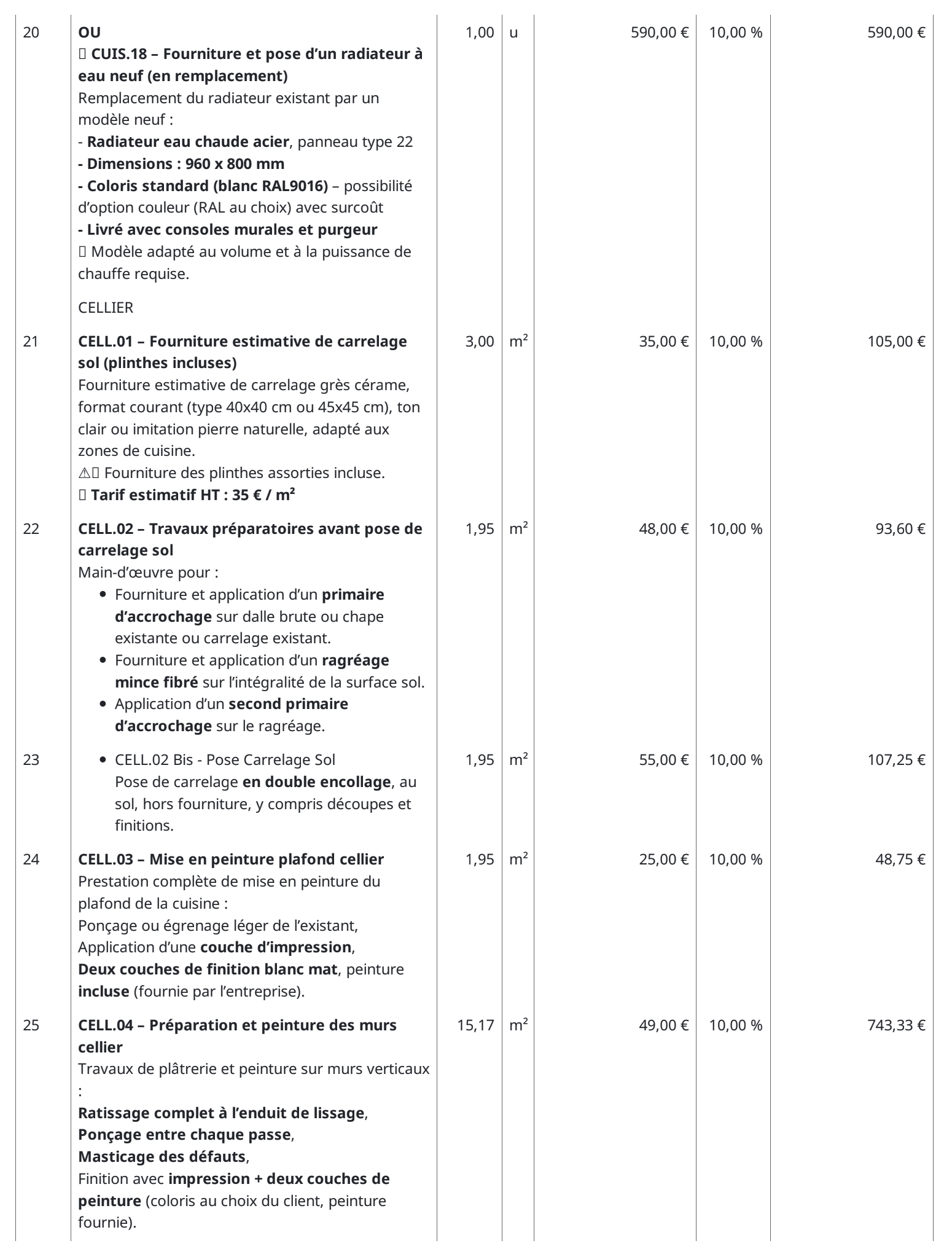

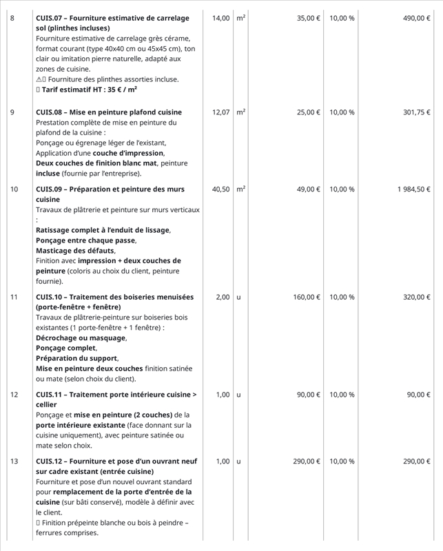

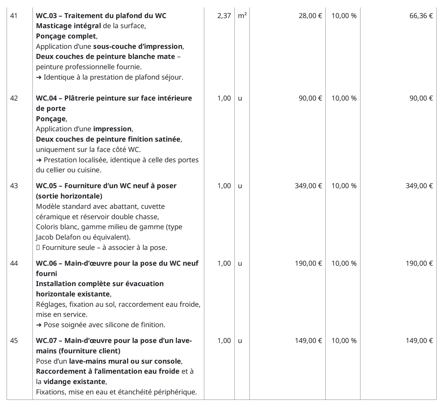

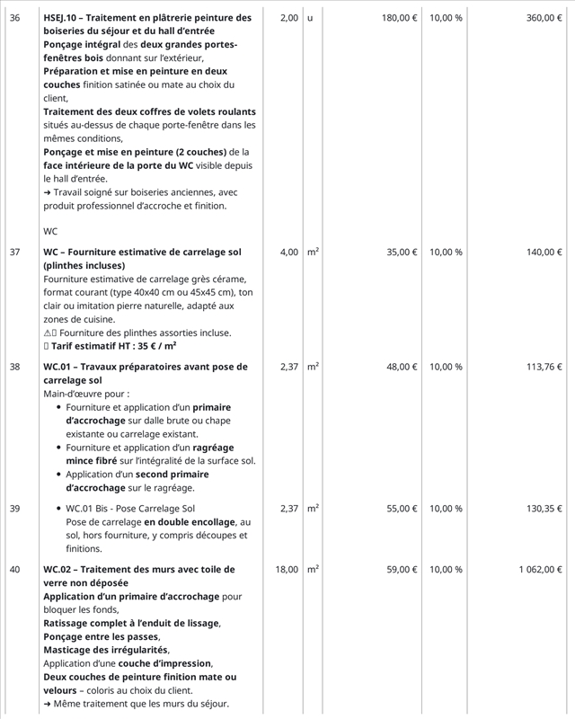

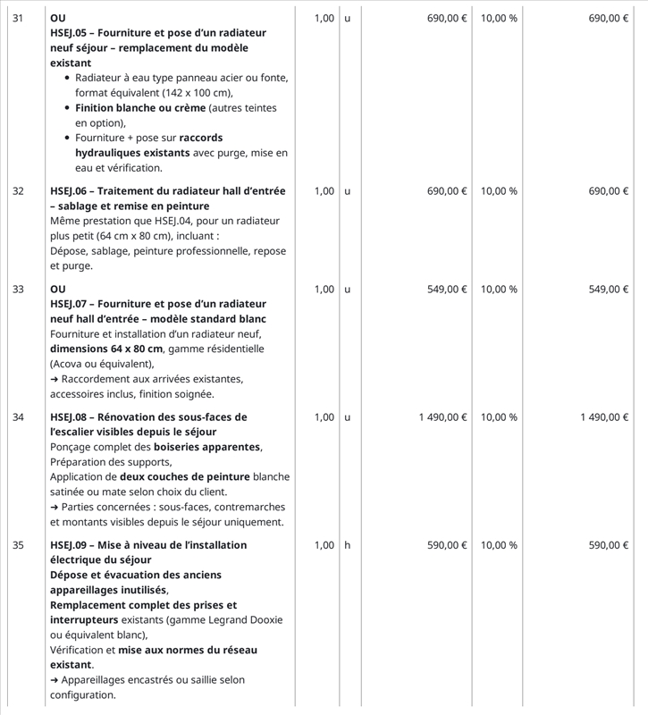

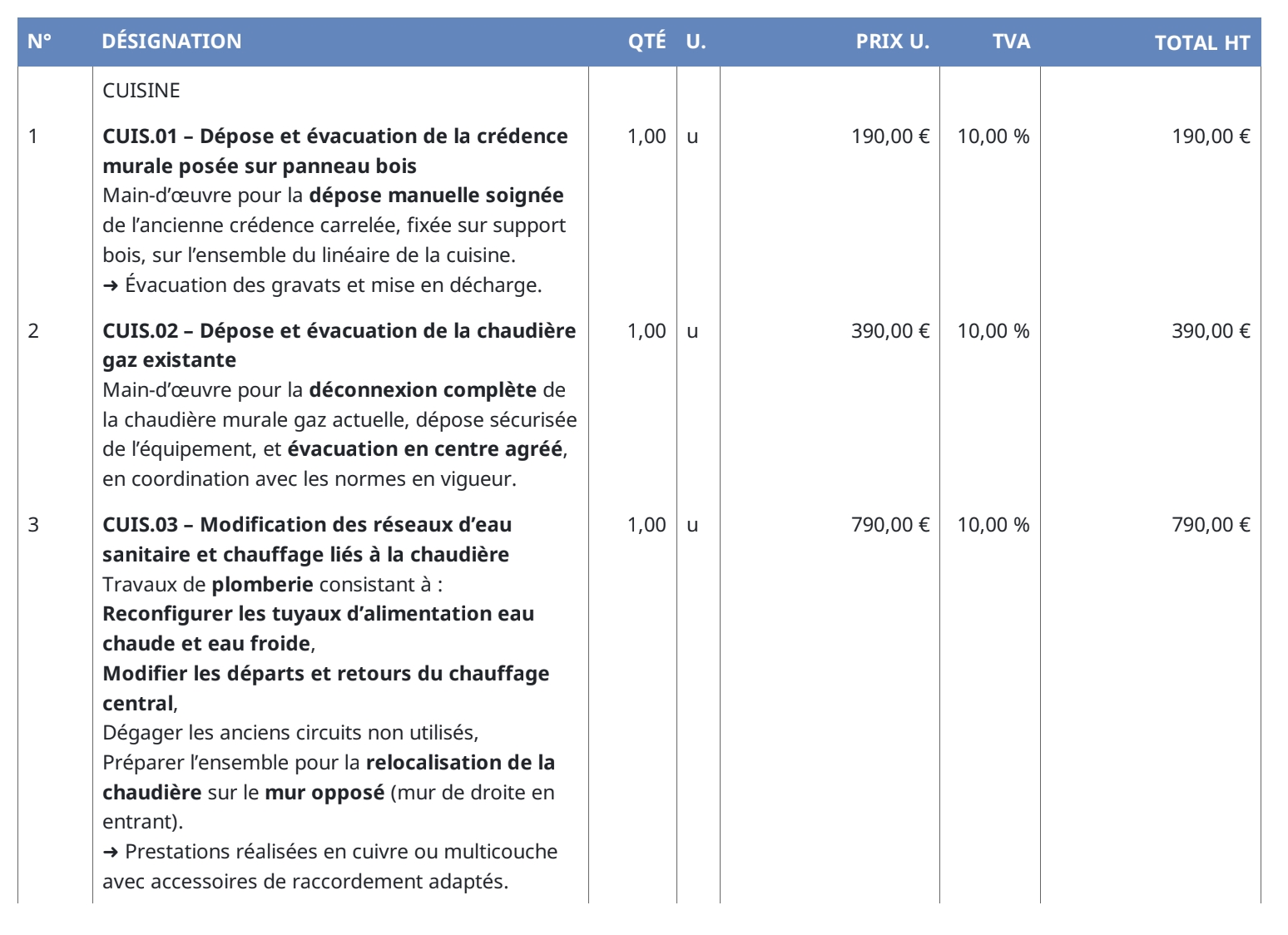

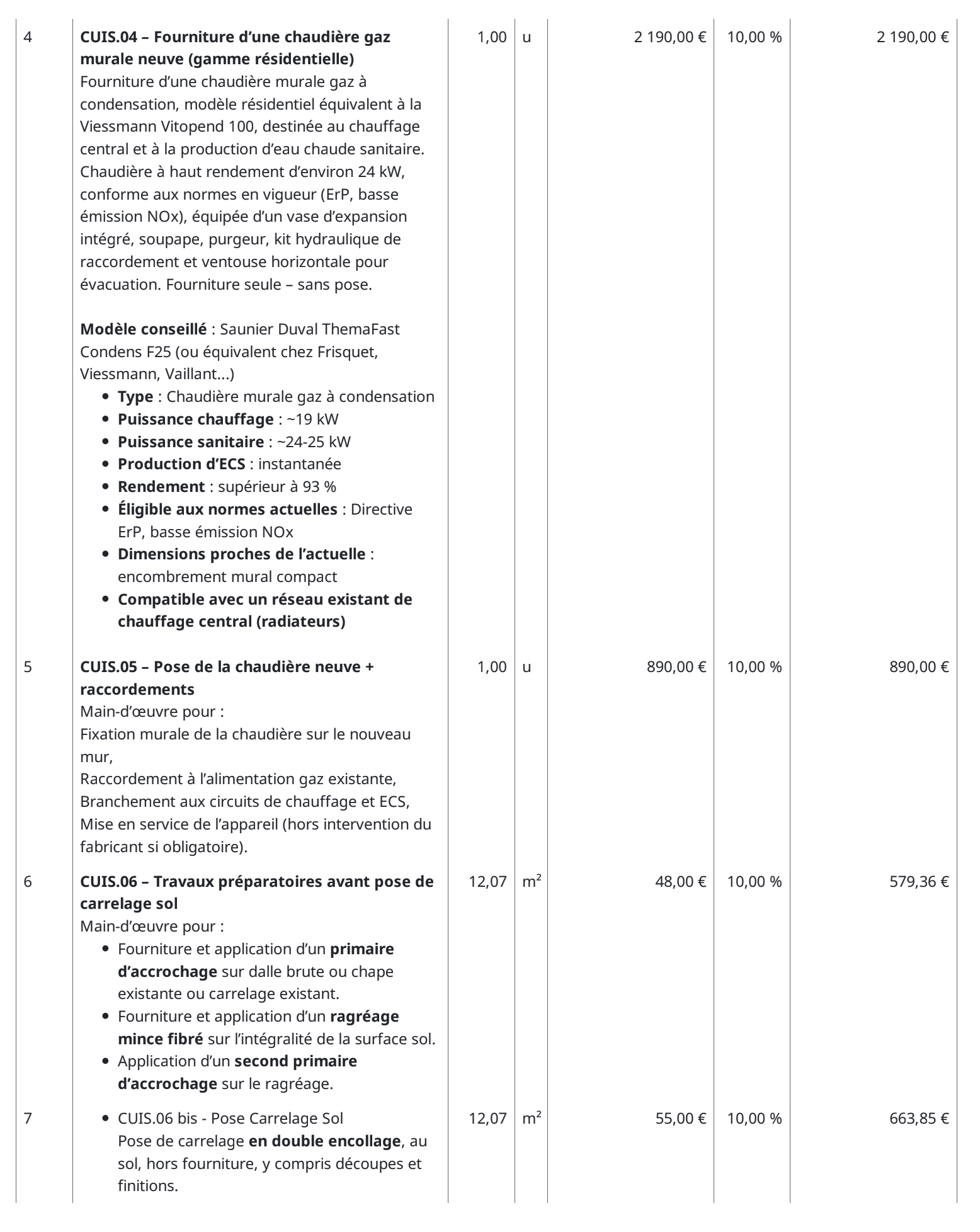

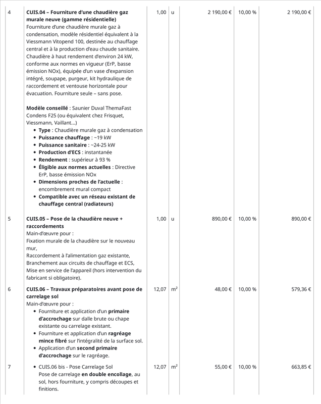

Bonjour topic,
Nous allons dans quelques semaines procéder à la remise des clés de notre futur appartement.
Avant d'y emménager nous aimerions donner un coup de neuf au rez-de-chaussée. L'appartement est de 92 et est "dans son jus" si l'on peut dire.
En gros, on veut refaire intégralement la cuisine. Celle-ci est déjà commandée mais il faut avant ça préparer la pièce, et notamment déplacer la chaudière (elle part sur le mur d'à côté).
On aimerait également refaire entièrement les toilettes.
Puis mettre au propre les murs, le sol, le plafond et les boiseries du séjour et de l'entrée.
J'aimerais avoir votre avis sur le devis rénovation suivant :
https://rehost.diberie.com/Picture/Get/r/395618
https://rehost.diberie.com/Picture/Get/r/395619
https://rehost.diberie.com/Picture/Get/r/395620
https://rehost.diberie.com/Picture/Get/r/395621
https://rehost.diberie.com/Picture/Get/r/395622
https://rehost.diberie.com/Picture/Get/r/395623
https://rehost.diberie.com/Picture/Get/r/395624
https://rehost.diberie.com/Picture/Get/r/395625
https://rehost.diberie.com/Picture/Get/r/395626
On ne s'attendait pas à un tel montant [:moonbloood:2]
On constate que les plus gros postes de dépenses sont les murs du séjour et de l'entrée. Actuellement ils sont recouverts de toile de verre.
L'autre gros poste est la rénovation du parquet. On a du mal à voir d'où viennent les 50m2 sachant que la pièce de vie fait 27m2 et que l'entrée doit en faire 6m2 max. On a déjà un second devis uniquement pour le ponçage et le vernissage, d'une entreprise par laquelle sont passés des amis. 1150€.
Les radiateurs vu le prix facturé pour des neufs avec pose (590€ l'unité), nous le ferons nous même.
Pareil, la chaudière, on la fournira, ce qui fera quasiment 1000€ d'économies.
Plafond, là encore, 1420€ pour même pas 50m2 annoncés (toujours pièce + entrée, donc 35m2 environ), qu'est-ce que vous en pensez ?
Message édité par koskoz le 20-05-2025 à 13:13:56

koskoz a écrit :
Bonjour topic,
Les ordres de grandeur ne me choquent pas.
Il manque le prix de qqs éléments qu'ils fournissent (genre le radiateur) pour voir le prix de pose.
Je suis étonnée aussi qu'il n'y ait pas de coût d'installation du chantier et d'enlèvement des débris, chez nous ça chiffre.
Dans tous les cas, demande 1 ou 2 autres devis, tu verras bien (même si ça ne te garantie pas la qualité du résultat)
Message édité par wizza le 20-05-2025 à 13:36:07
Si les métrés sont faux, il faut faire corriger le devis, c'est la base.   :jap:
n°72913323
koskoz
They see me trollin they hatin
Posté le 20-05-2025 à 13:46:29  profilanswer
Merci :jap:
Bien sûr.
Sans tenir compte des métrés, je me demande comment se situent les prix au m2.
Twitter
+1 : il n'y a pas grand chose de choquant dans les prix annoncés.
