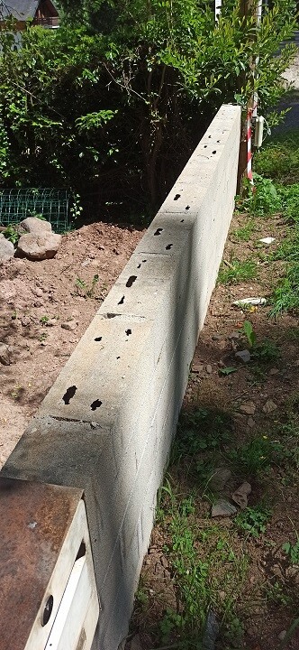

Posté le 23-05-2025 à 11:39:18  profilanswer
[:simchevelu]
Long story short : je dois ajouter deux rangées de parpaings à un mur déjà existant
Comment je fais pour le ferraillage ? Du coup le mur actuel est déjà "fini" donc les blocs de coin sont bouchés au béton ...
C'est un mur de clôture, il est trop bas et j'aimerais le surélever un peu. En principe y'aura pas de contrainte sinon le vent ... Coller au mortier sur la dernière rangée ça suffit ? Ou ça va se péter la gueule au premier cailloux qui rebondit dessus ? :o

Jay Kay
Posté le 23-05-2025 à 11:53:40  profilanswer
La solution la plus simple et la plus économique : tu pètes des alvéoles de la rangée du haut, tu y scelles des fers à béton pour réaliser l'ancrage de celle du haut.
La solution la plus propre : tu perces et tu scelles (chimiquement) des aciers (avec une cage car agglo creux)
La solution la plus solide : solution 1 + réalisation de la rehausse en béton armé.
Pour deux rangées, le risque de chute est faible, mais le risque de fissuration de ton enduit est plus élevé, ne fait pas l'impasse sur les scellements ;)
Message édité par Jay Kay le 23-05-2025 à 11:54:26

trashfrann
Maître Poireau
Posté le 23-05-2025 à 15:31:54  profilanswer
J'ai pas tout compris  :D
Le mur actuel c'est ça :
https://img.super-h.fr/images/2025/05/23/680eee605c2e1d32e44b8b9513d80fb6.jpg
Du coup pour la 1, je vois pas trop de quelles alvéoles on parle ? Faut que je pète le dessus des blocs ?
Le coup du béton armé, en gros c'est coffrage et tout le tralala quoi ? J'ai pas de bétonnière et vu le volume à remplir, ça va commencer à faire beaucoup :o
Je voyais pas ça si compliqué  :(
Merci pour le retour en tous cas!

Posté le 23-05-2025 à 15:33:54  profilanswer
trashfrann a écrit :
[:simchevelu]
Pourquoi veux-tu ferrailler les deux rangs de plus?
n°72931838
trashfrann
Maître Poireau
Posté le 23-05-2025 à 15:35:54  profilanswer
J'en ai aucune idée, je vois que normalement ça se fait et vu le retour de Jay Kay, j'avais pas l'impression de taper à côté  :D
Maintenant si c'est osef et que j'ai juste à cimenter le merdier, moi ça me va, je vais pas mentir  :o

philibear
Orbital Bacon
Posté le 23-05-2025 à 15:37:55  profilanswer
https://img.super-h.fr/images/2025/ [...] d80fb6.jpg
Tu psychotes pour pas grand chose :o
D'abord nettoie bien le dessus des blocs.
Si t'es flippé, perce et scelle des fers verticaux dans les deux départs et mets-y des blocs d'angles que ru rempliras de béton (y'en aura pas beaucoup). Si t'es pas flippé, tu te contentes de bâtir sans te préoccuper de prolonger les poteaux verticcaux.
Message édité par philibear le 23-05-2025 à 15:38:58

Jay Kay
Posté le 23-05-2025 à 16:42:00  profilanswer
1) Tu casses quelques alvéoles sur la face supérieur. Là où tu décideras de mettre au dessus des blocs de chainage (parpaing d'angle)
2) tu achètes un ou deux sacs de béton prêt à l'emploi, que tu mélanges et que tu verses dans les trous du 1)
3) tu y glisses quelques barres métalliques
4) tu maçonnes ton mur au mortier, en mettant tes blocs de chainage là où t'as des aciers.
5) tu coules un deuxième sac de béton dans tes blocs chainage, pour verrouiller tes aciers.
6) tu n'oublies pas de glisser un fer horizontal dans le dernier lit de mortier
7) si tu n'enduits pas, tu n'oublies pas de tirer tes joints au fer.
8) tu finis évidemment par une couvertine sinon c'est dégueulasse.
Message édité par Jay Kay le 23-05-2025 à 16:44:57

Gloinfred
Posté le 23-05-2025 à 16:42:31  profilanswer
J'ai deux murs de clôture qui ont été rehaussés sans ferraillage => je vais devoir les refaire parce qu'ils bougent...
Je valide donc le conseil de ferrailler le bordel... :jap:

trashfrann
Maître Poireau
Posté le 23-05-2025 à 17:55:43  profilanswer
Merci, c'est très clair :jap:
A part pour la partie du chaînage horizontal :o
On est d'accord qu'il me faut des blocs en U pour faire ça et donc bétonner à l'intérieur sur toute la longueur ?
/newbie
Ça a été mal fait  ça aurait été la même avec
n°72934351

n°72937202
Gloinfred
Posté le 24-05-2025 à 20:59:17  profilanswer
Bah non, s’ils avaient ferraillage ça n’aurait pas bougé...
