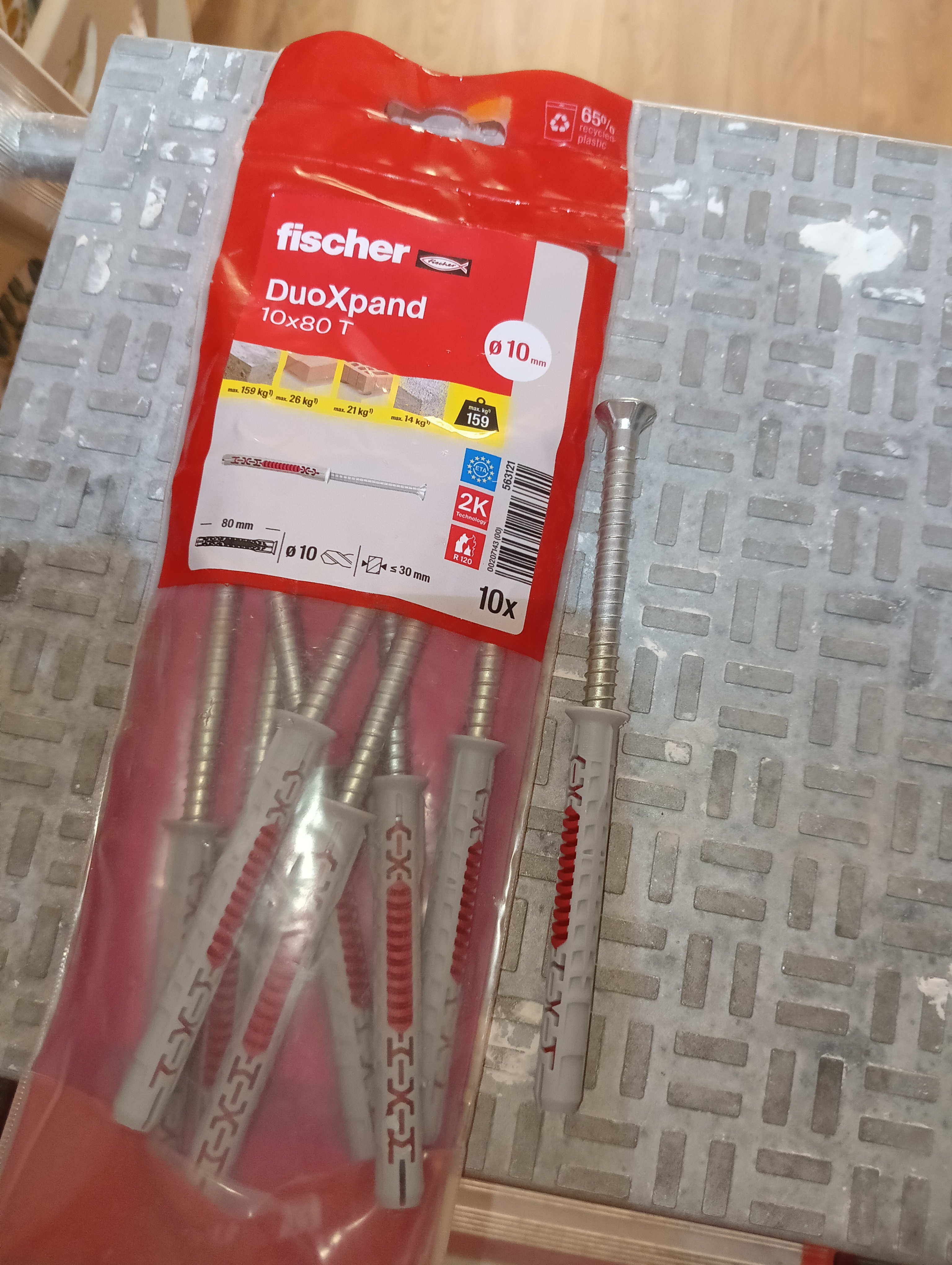

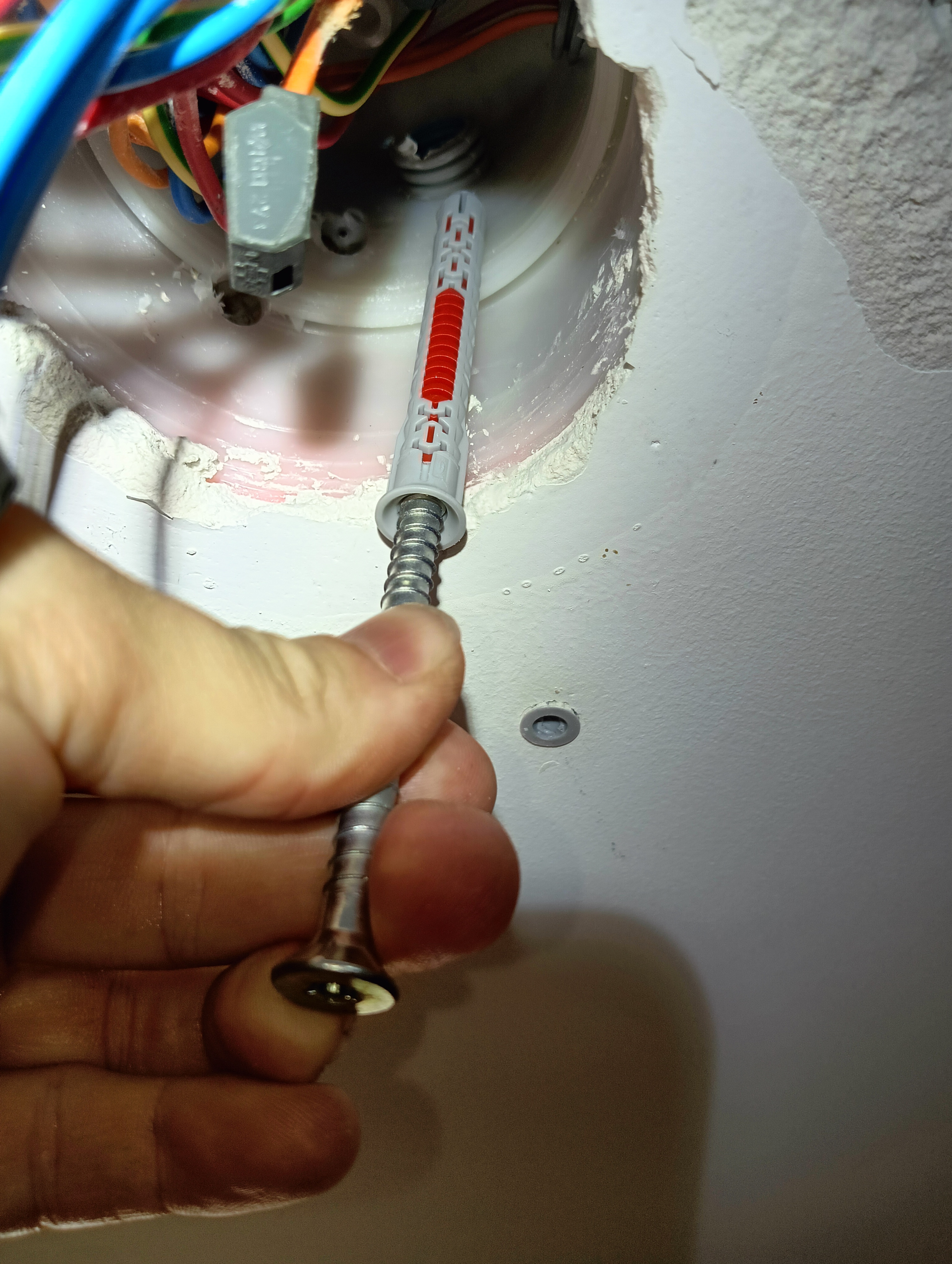

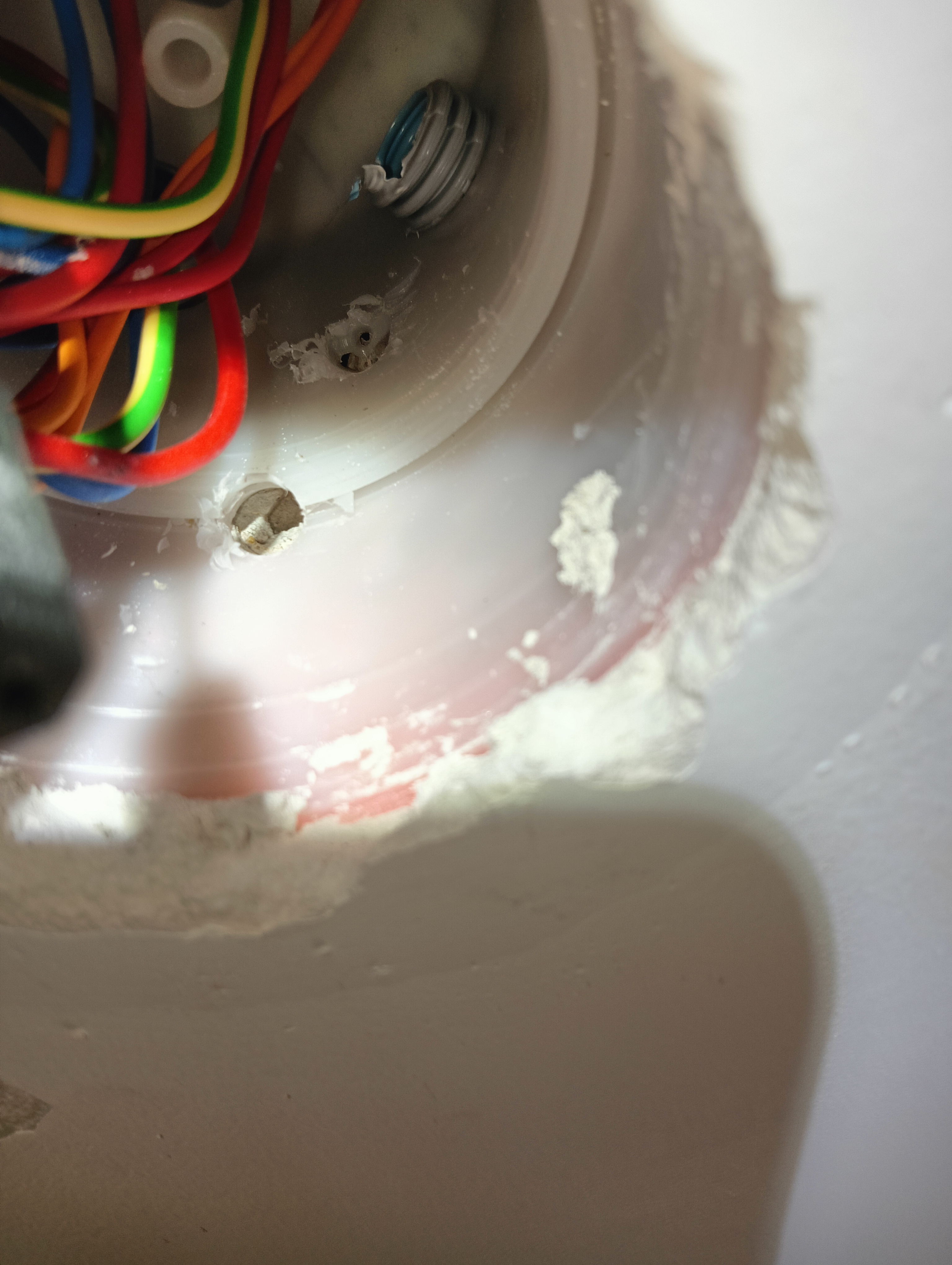

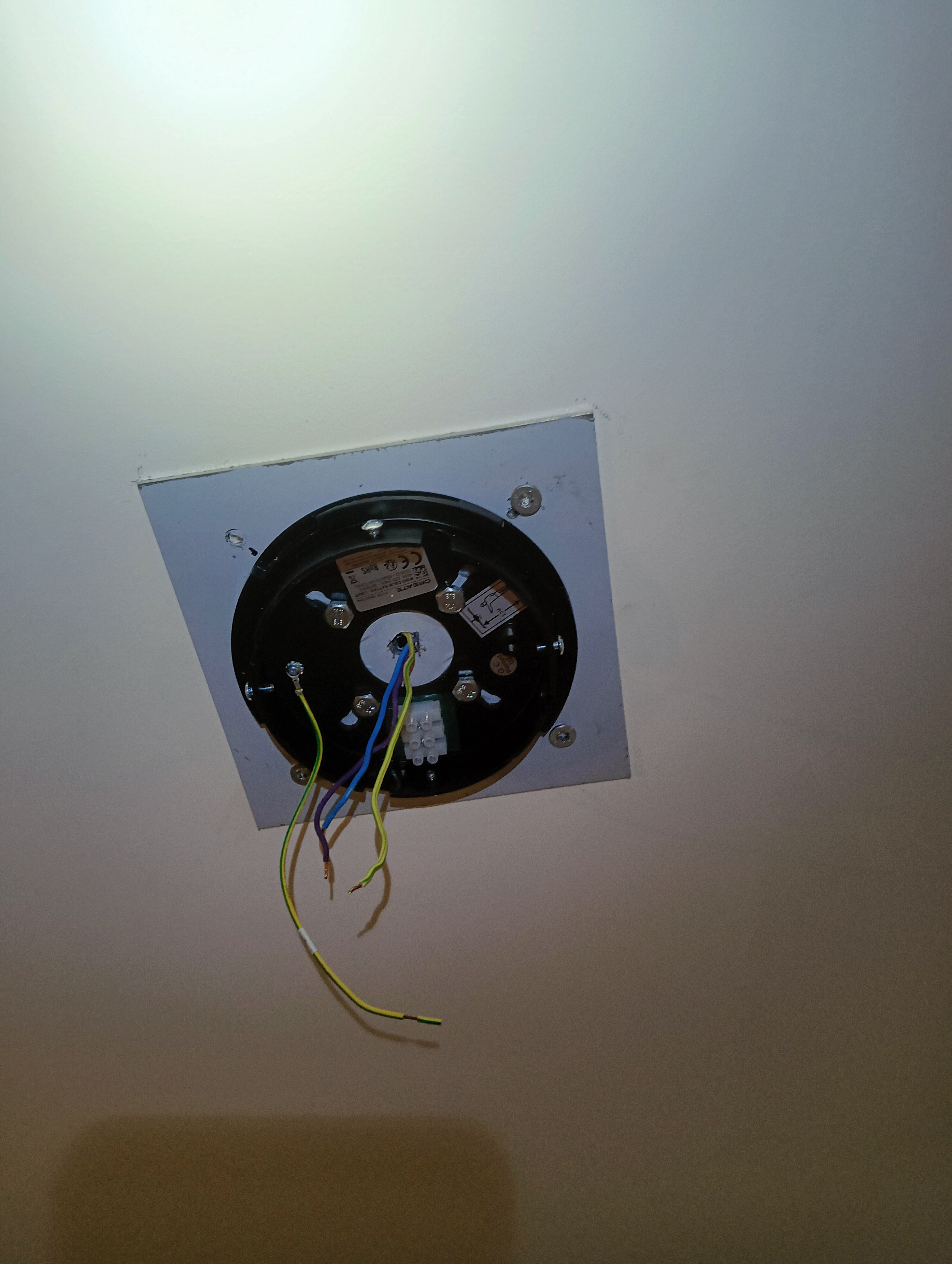

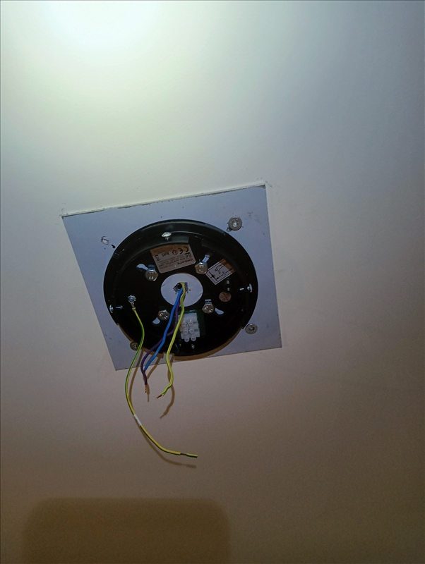

Purée, je viens de percer les bords de la boîte d'encastrement, c'est du plein autour.
Possible que j'ai un plafond poutrelle et remplissage (au lieu de hourdis creux) ?
Le détecteur de métaux sonne bien à l'aplomb de l'élément que je pensais être en brique, c'est donc une poutrelle.

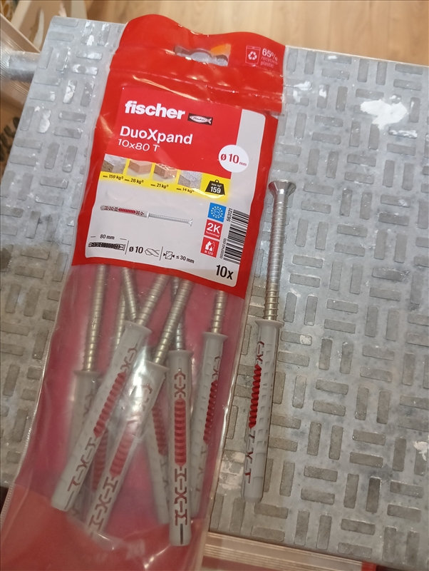

Si c'est complètement plein, je pensais utiliser des Fisher duo power 10 x 80 et simplement percer suffisamment haut pour les rentrer complètement dans le matériau plein, je suppose que ça va arrêter de s'effriter en rentrant en profondeur.
Sinon, injecter du scellement et mettre les chevilles après à l'intérieur.
Qu'en pense le topic ?

nebucad_nezzard a écrit :
Le problème de faire ça et que ça ne collera que sur le plâtre, suffit que ce dernier se décroche sous le poids et les mouvements du ventilateur pour que l'ensemble tombe.
Quelle épaisseur fait un hourdis sur les parties creuses en règle générale ? Plus de 5 cm ?
C'est juste un parpaing creux "moulé bizarre", les parois font 2 cm, pas plus...
Ok donc ce ne sont pas des hourdis, cela semble plein partout.
A vue de détecteur multimateriaux, il y aurait 40-50cm entre les poutrelles. Est-ce cohérent ?
S'il n'y a pas de solution, c'est qu'il n'y a pas de problème. / Mon feedback

Posté le 10-07-2026 à 17:30:52  profilanswer
Oui, assez...
Le mec aurait fait une dalle en coffrant toute la surface et en mettant des poutrelles en guise de ferraillage? Ça a du lui couter un bras en béton, ça ferait une sacré masse. Quelle épaisseur elle fait tout compris, par exemple au niveau de l'escalier?

Dans ce cas je ne comprends pas... Surtout que le reste est plutôt à l'économie (placoplan, placomur, etc.). Ceci dit un constructeur que j'ai fait venir pour chiffrer une extension m'a dit que la maçonnerie était de bonne qualité.
Je vais voir pour repercer plus profond si je tombe sur du vide.
Que penses-tu de la solution duoxpand 10x80 évoquée plus haut (voir eventuellement scellement dans le trou) ?
Message édité par nebucad_nezzard le 10-07-2026 à 17:43:00
Elles sont très bien, ces chevilles. Sauf si ta dalle nous réserve d'autres surprises, ça tiendra.

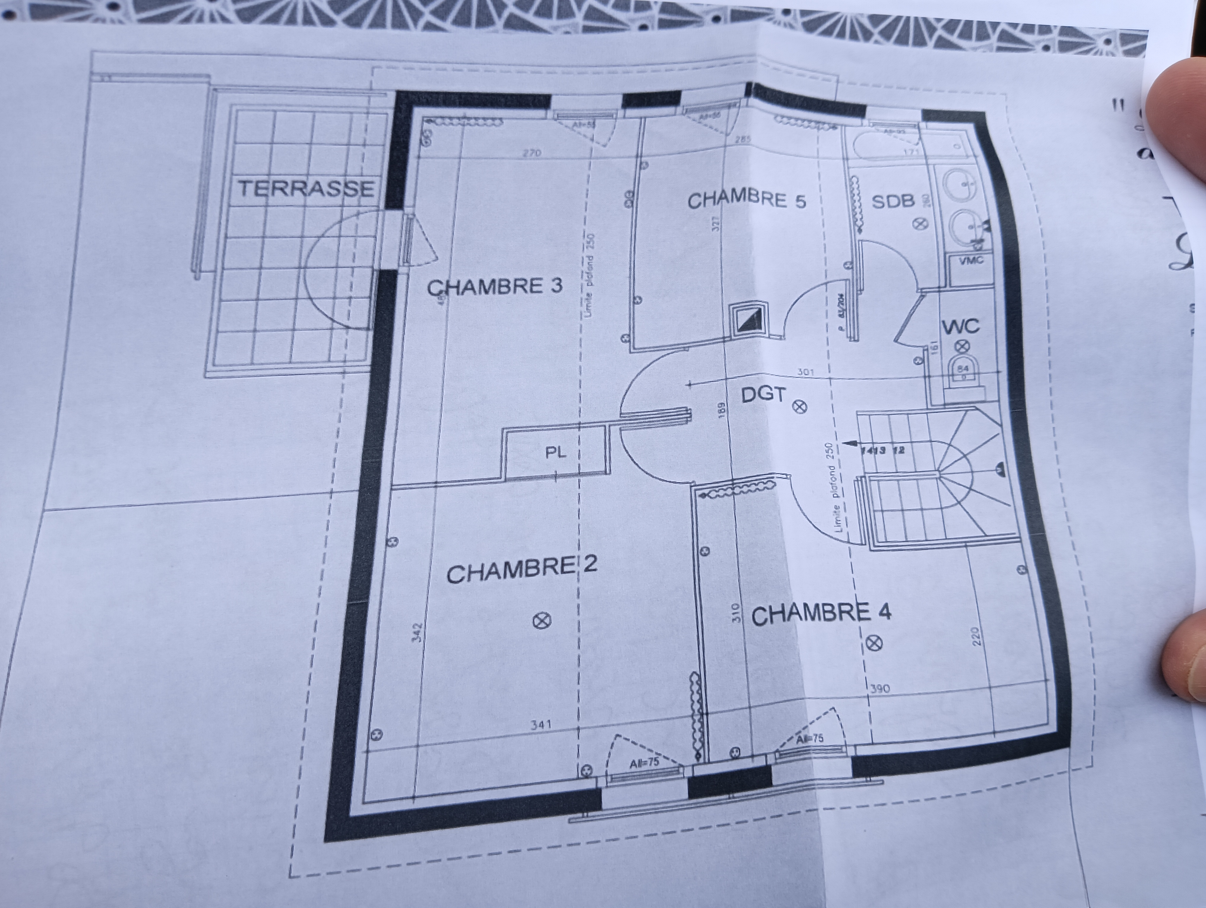

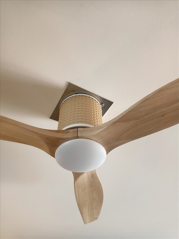

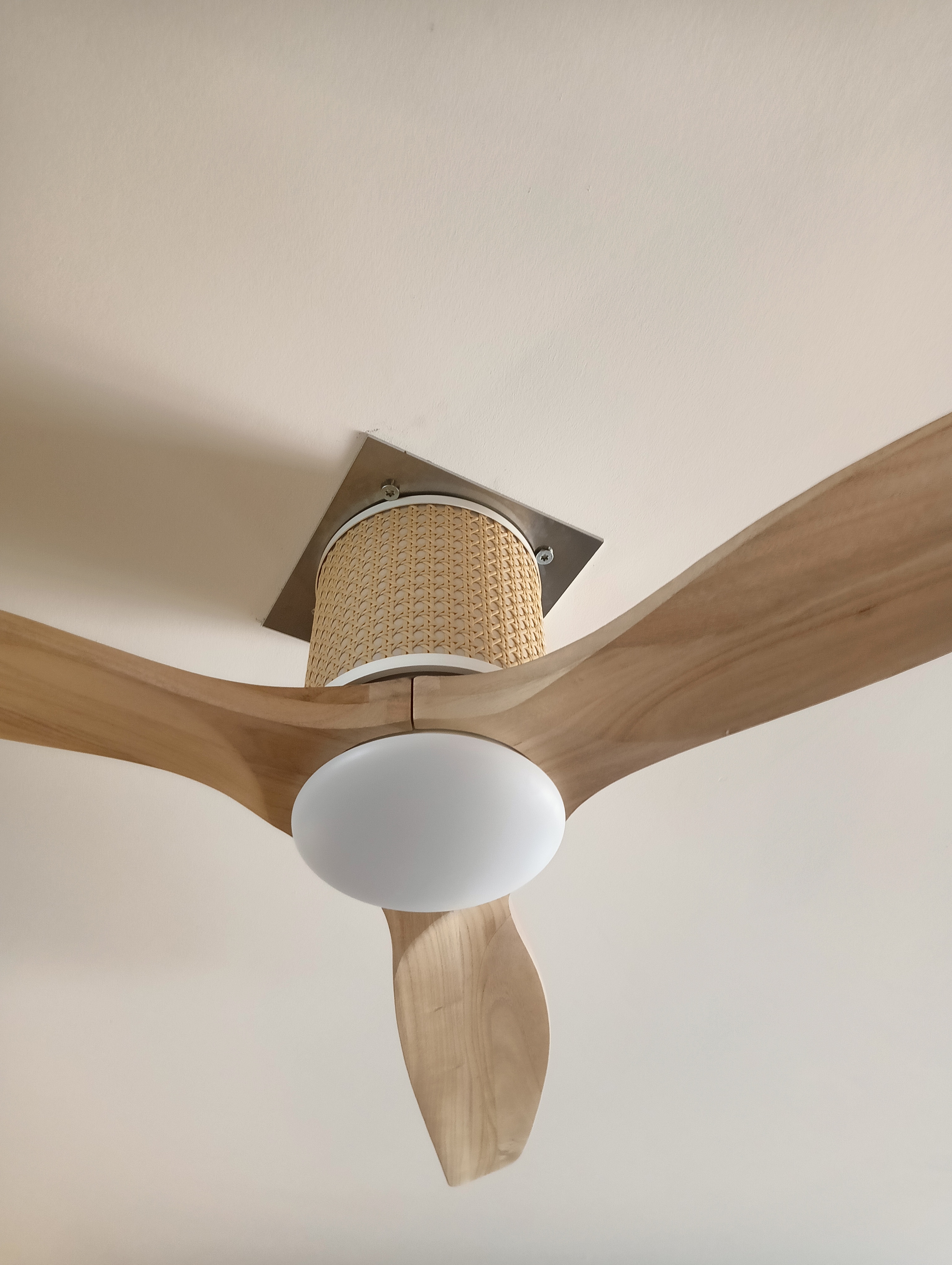

Percer un element structurel pour accrocher un truc tournant qui peut occasionner des blessures en tombant sur quelqu'un , oui ça mérite de se poser quelques questions.
multikill a écrit :
Je prends le truc en cours, c'est une maison individuelle ? Ou un ensemble collectif ? On fait des dalles pleines dans les collectifs, quasiment jamais dans des maisons individuelles, à mon avis tu es en train de percer dans une poutres plate, noyée, dans le plancher. Ça explique les bouts de coffrage que tu vois. Il suffirait d'un plan de ta maison et je te dirais tout de suite dans quoi tu perces.
"Poutre plate", tu aurais un exemple ?
Ceci dit, je retrouve bien des petites fibres de bois entre la partie béton et la couche de plâtre, cela correspondrait à un coffrage, donc irait dans le sens soit d'un plancher béton plein, soit d'une autre solution technique dont je n'ai pas connaissance.
Maison individuelle (mais mitoyennes par le garage).
Je n'ai qu'un plan sommaire des surfaces, rien de plus.

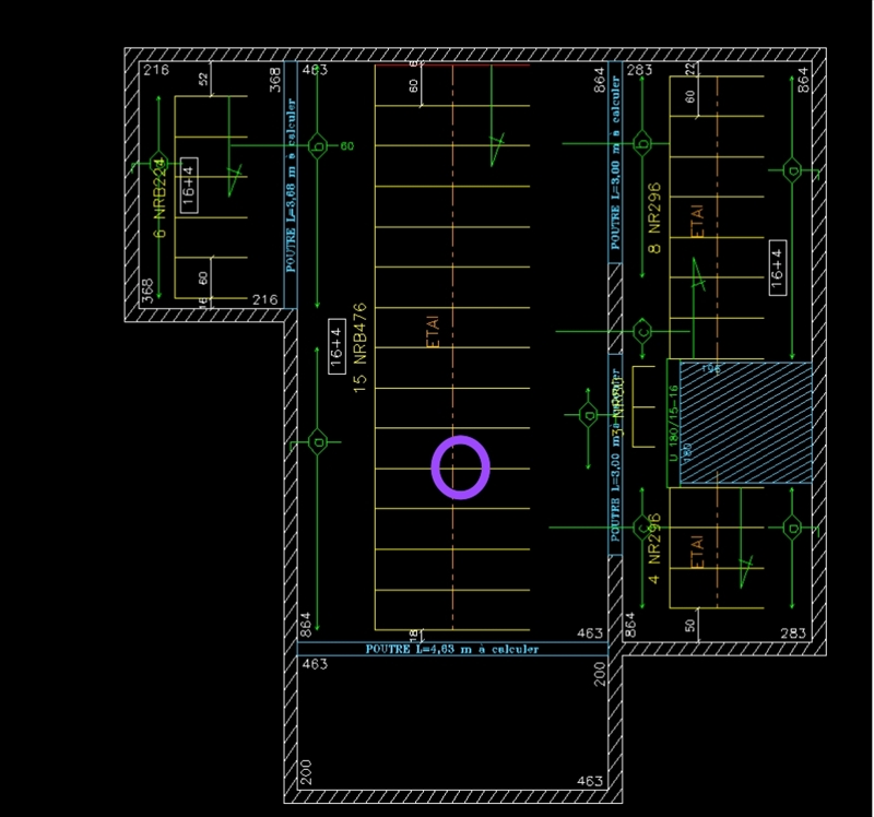

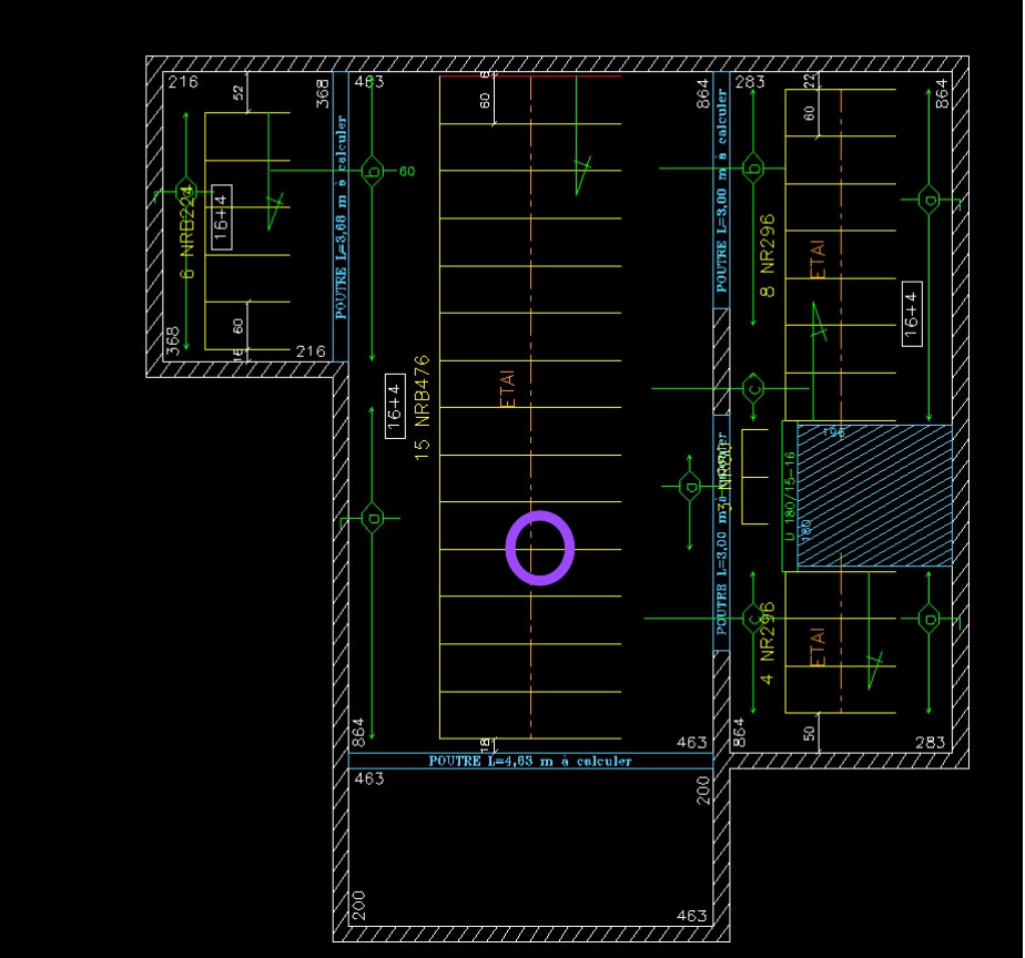

Posté le 10-07-2026 à 18:47:41  profilanswer
Voilà à quoi ressemble ton plancher, j'ai fait vite fait, les côtes sont en gros mais ça va te donner une idée, là où c'est marqué poutres c'est plein et aussi le chevetre en vert près de la trémie
https://image.noelshack.com/minis/2026/28/5/1783701963-hfr.png

Posté le 10-07-2026 à 18:58:21  profilanswer
Okay, donc le pdl où je veux me fixer est dans la zone du rond violet :
En jaune, c'est l'emplacement approximatif des poutrelles ?
Ca corrobore nos suppositions et tend vers une dalle béton pleine, même si ça semble étonnant...

Posté le 10-07-2026 à 19:03:44  profilanswer
Non, c'est quasiment impossible que ce soit une dalle béton pleine, rien que le bout de mur qui est uniquement là pour reprendre des poutres indique que c'est un plancher poutrelle hourdis.
Il y a d'autres explications, à ce niveau là il n'a pas mis de hourdis, pourquoi pourquoi je ne sais pas et pas de bol que tu tombes dessus.
Ça peut être pour créer une réservation pour passer des gaines ou des évacuations. Ou juste il fallait couper un hourdis car il y avait un faux entraxe. Ça l'a gavé il a coffré. Ça te fait un bout de dalle pleine de 50 cm de large sur une travée.

Posté le 10-07-2026 à 19:21:15  profilanswer
Est-ce possible qu'ils aient fait une dalle pleine uniquement à l'endroit des boîtes d'encastrement luminaires, qui servent aussi de boîte de dérivation (donc large 9cm et profonde 14cm) ?
Auquel cas, si je le sais je peux m'en accommoder avec mes chevilles Fisher longues, sachant que j'en ai un autre à poser un peu plus loin dans la pièce près de la baie vitrée.

multikill
Posté le 10-07-2026 à 19:23:45  profilanswer
C'est possible, si il y avait un plan d'implantation.
On ne l'aura pas, j'ai déjà tenté de contacter le BE et archi pour avoir les DOE, tout à disparu.
Hallucinant quand même d'acheter une maison neuve sur plan et de ne pas demander tous les documents de construction, ni documenter la construction en venant sur le chantier.
La morale de cette histoire c'est que les plafonds platrés c'est un peu chiant, il vaut mieux un faux plafond. Enfin de toute façon on en fait presque plus, là où il y a 10 ans j'en faisais des dizaines par an aujourd'hui je dois être à une ou deux maisons maxi par an.
n°74998769
ryoo
Posté le 10-07-2026 à 20:06:32  profilanswer
Killall-9 a écrit :
20cm de béton plein sur toute la surface, non, ça ne tiens pas, le promoteur aurait bouffé la grenouille. Ça veut pas dire qu'il ne l'a pas fait, mais on est au non-sens économique... Tu fais un étage de parking avec une dalle pareille.
La trémie c'est pas le meilleur endroit pour déterminer l'épaisseur de la dalle, surtout si le linteau (plus sûr que ce soit le terme approprié)a été coulé en même temps.
Si je prends mon cas j'ai pas loin de 30 ou 40cm au niveau de la trémie alors que la dalle en elle-même fait entre 8 et 11cm (structure poutrelles / hourdis).
n°74998803
Gloinfred
Posté le 10-07-2026 à 20:16:30  profilanswer
Killall-9 a écrit :
Oui, assez...
Dans une  dalle pleine tu n’aurais pas de poutrelles. Ça tiendrait moins bien qu’une dalle purement en béton tout en coûtait plus cher.
Formulé autrement, si tu as des poutrelles tous les 50cm ça ne peut pas être une dalle pleine... Une explication pourrait être qu’ils ont coffré par dessous au niveau du boîtier électrique et que le béton s’est infiltré...
Message édité par Gloinfred le 10-07-2026 à 20:20:36

n°75001199
Jof789
c'est un bo boulay,non ?
Posté le 11-07-2026 à 07:00:13  profilanswer
si dalle avec hourdi, Avec un detecteur de metaux, tu vas clairement detecter les fers  des poutrelles par le dessous,environ tout les 60 cm
 et depuis le dessus tu detectera de l'acier partout a cause du treilli.
Evite de percer les poutrelles

Posté le 11-07-2026 à 11:49:16  profilanswer
[:shay]
Allez, fin de chantier.
J'ai repercé, il n'y a qu'un trou qui s'est un peu éclaté et je ne l'ai finalement pas utilisé étant donné que il ne tombait de toute façon pas bien en face de la platine. Je repercerai cette dernière plus tard, mais ça tient parfaitement avec trois chevilles 10 par 80 et des trous remplis de colle pattex haute résistance. J'ai acheté mais finalement pas utilisé du scellement chimique.
Ça tient tellement bien que j'ai dû utiliser la visseuse 70 nm pour arriver à visser jusqu'au bout.
Je fabriquerai un cache plus tard, la priorité est de poser les autres dans la maison.
Merci à tous pour vos judicieux conseils, le béton dont est rempli le coffrage est quand même assez friable de mon point de vue, même s'il s'est tenu sur trois des quatre trous.
https://rehost.diberie.com/Picture/Get/r/528515
https://rehost.diberie.com/Picture/Get/r/528516
Message édité par nebucad_nezzard le 11-07-2026 à 11:50:02
[:shay]
Déjà ?!!! Dommage c'était un feuilleton de l'été passionnant : du suspens, des fausses-pistes, des rebondissements, un casting de chevilles et de vis époustouflant !  :love:
...et en plus on a appris plein de choses.  :jap:
[:shay]
Grosse satisfaction, et en plus c'est pas si moche!!!
