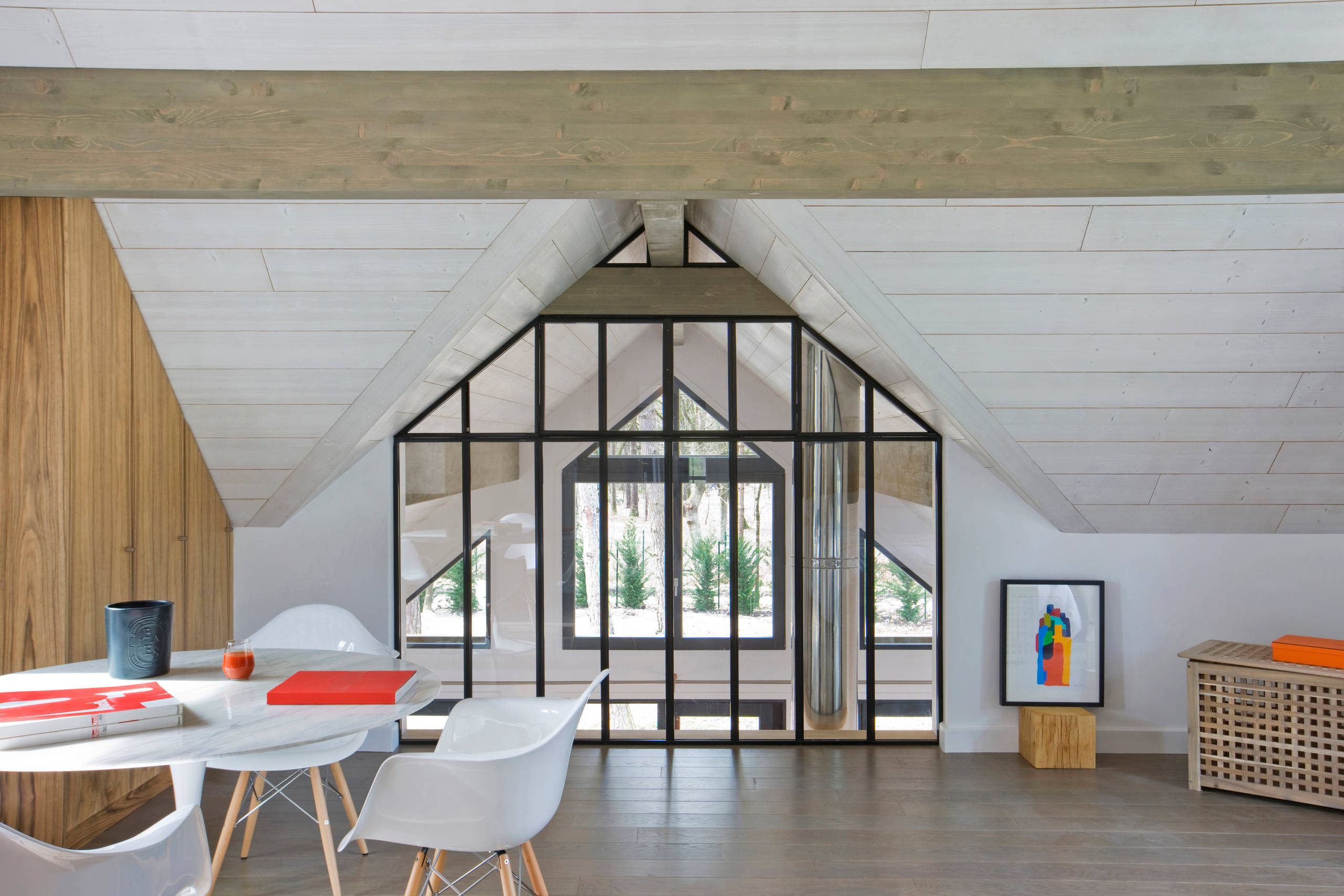

Bonjour,
Toujours en projection dans notre future maison, madame n'est pas fan des poutres grises à l'étage :
https://i.ibb.co/wZfcYtvF/Capture-d-cran-2025-05-02-103335.png
Possédant une ponceuse excentrique et à bande, envisager de tout poncer pour rattraper le bois, c'est :
1 - Inenvisageable, 3 semaines de boulot à plein temps !
2 - Non justifié, juste repeindre d'une autre couleur est suffisant
3 - Complètement inutiles, il faut s'attarder sur le reste de la déco et faire avec ces poutres grises ?
Tiens, ce genre de question me rappelle Les Z'amours avec Tex quand j'étais petit ^^, ça peut mettre le couple à l'épreuve ! ^^

C'est faisable, après ça dépend la nature du bois mais c'est amha du pin. A voir si le rendu brut te plaît.
Le boulot est pas énorme non plus, avec la ponceuse qui va bien ça peut aller vite.

cela depend si les veinures du bois sont encore visibles ou non.
si non visible tu repeinds par dessus.

si tu veux repeindre et si l'ancienne peinture tient bien, pas besoin de poncer à blanc, griffer la surface suffit (un coup de 120 et c'est plié, meme à la main ça se fait sans trop de soucis)

On en parle du fait qu'il faut un escabeau/échelle et donc tout poncer avec les bras vers le haut, bref ta la forme physique pour faire ça ?

A part repeindre dessus, c'est un chantier de m*rde chronophage et fatiguant, salissant voire dangereux.

Elle n'est pas fan mais elle veut/propose quoi à la place ?
Pour le reste bah ça dépend de ce que vous voulez. Poncer ça vaut le coup si vous voulez retrouver le bois. Peindre, ça vaut le coup si vous voulez mettre une autre couleur (et il faut de toute façon égrainer un peu avant de peindre).

Si les poutres ont quelques fissures (plus ou moins profondes), faut avoir en tête que tu ne pourra pas poncer _dans_ les fissures. Or les fissures sont souvent gorgées de peinture. Donc poncer pour retrouver du bois brut, ça n'empêchera pas de voir des fissures avec l'ancienne peinture grise dedan.
Seule solution : repeindre.
Ou laisser comme ça sans rien faire.

4 - changer de femme :o
Mais ca a l'air d'être super relou comme chantier...Et on devine une sacré hsp...Tu as l'équipement pour accéder à toute la hauteur de partout ? :/

Poncer c'est vraiment pénible et il faut être bien équipé pour ça (aspirateur, masque etc.). Poncer en hauteur encore plus.
Perso je garderais le budget "remise à nu des poutres" pour l'injecter dans de belles verrières qui reprennent la forme de ton ouverture :D
https://rehost.diberie.com/Picture/Get/t/392045
https://st.hzcdn.com/simgs/pictures [...] fe19ad.jpg

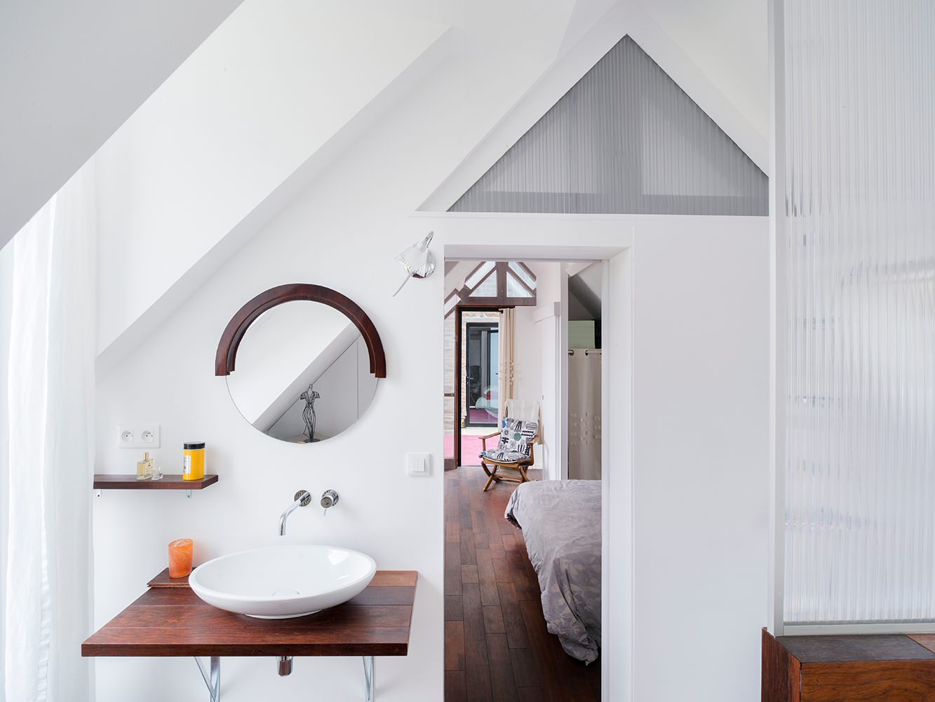

Sinon, je me demandais si ça ne serait pas intéressant de doubler la cloison actuelle pour poser plus facilement un vitrage devant la structure des poutres
Je n'ai pas trouvé d'exemple correspondant exactement à ta situation, mais l'idée ça serait ça (avec un sous-bassement en placo et la partie transparente au niveau des poutres, et un découpage autour des poutres transversales)
https://rehost.diberie.com/Picture/Get/t/392044
https://st.hzcdn.com/simgs/pictures [...] ac791d.jpg
Ils ont mis un genre de plexi ondulé, mais ça doit être possible avec une matière totalement transparente aussi.
Message édité par GladiaS le 02-05-2025 à 14:01:47
