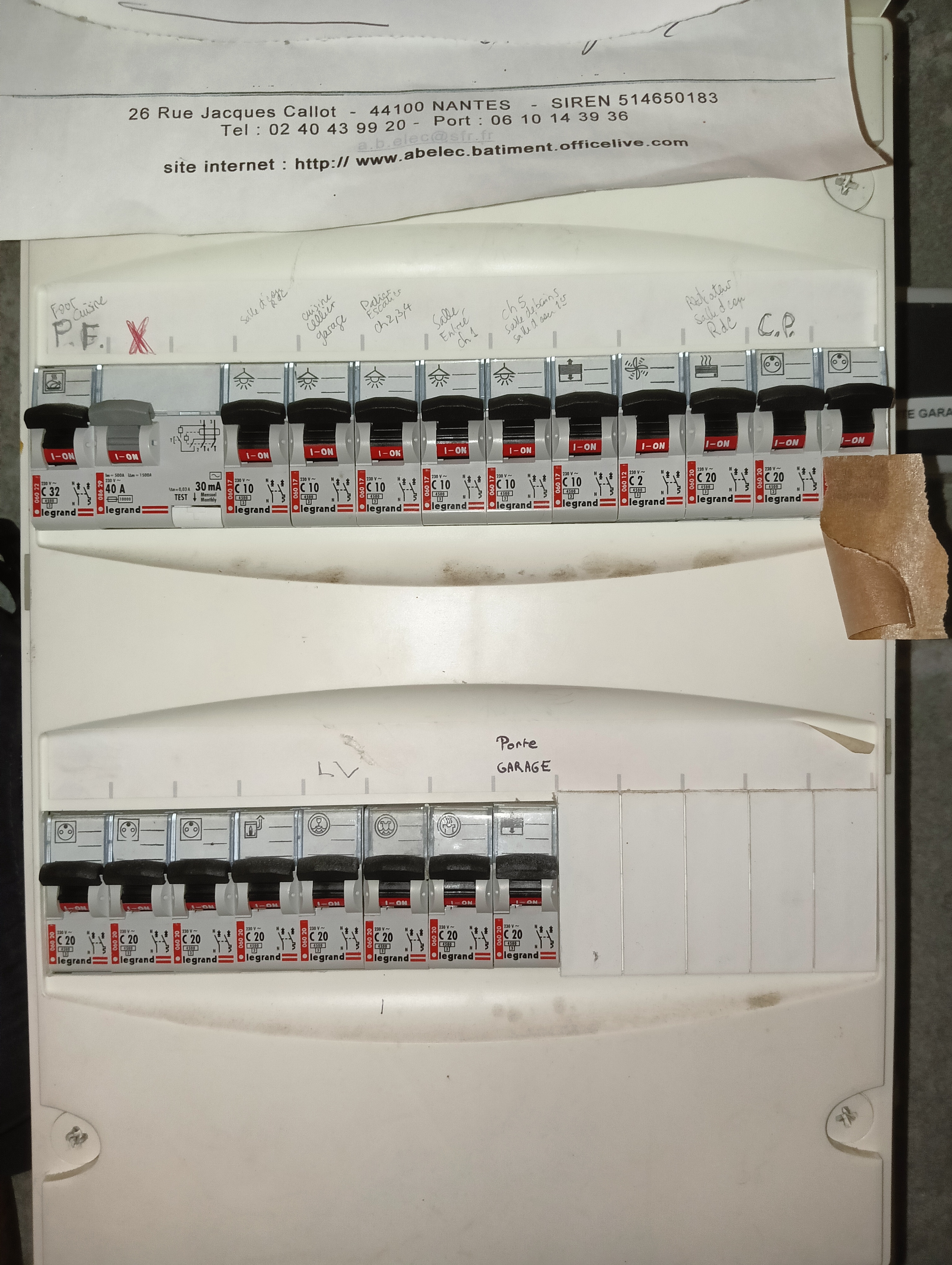

Sur le tableau elec actuel, que je dois refaire, il n'y a qu'un seul 30 mA pour une maison de 130m² en tête de rangée.
On a la maison depuis un an, je pense qu'il y avait déjà eu un souci car je retrouve une fiche d'intervention d'électricien qui date de 2006 dans le tableau électrique.
Cet interdiff saute de manière aléatoire, sans qu'un schéma particulier puisse être détecté, ni appareil défectueux sur le réseau.
Je ne sais pas si cela peut venir de cet élément particulièrement sensible, ou d'un défaut d'isolement aléatoire sur le circuit
On a rien eu de tout l'hiver, mais par exemple ça l'a fait deux fois en une nuit la semaine dernière pendant les fortes chaleurs, puis une fois en journée, puis plus rien.
À l'instant, un orage se pointe, premier coup de tonnerre, l'interdiff tombe.
Les derniers fois pas d'orage cependant.
Une idée ?

n°75040214
ryoo
Posté le 17-07-2026 à 18:44:38  profilanswer
Ton différentiel est surchargé, en condition normale le cumul des micros défauts n'est pas suffisant pour le faire déclencher.
Mais dans le cas d'un orage si la foudre tape assez près de ta maison un courant électrique peut remonter par la terre, ce qui va créer un défaut suffisant pour atteindre le seuil de déclenchement du différentiel.
La solution est d'ajouter un ou des ID en fonction du nombre de disjoncteurs.

paracyber
Posté le 17-07-2026 à 18:54:00  profilanswer
Une idée ?
Sur une maison de 130m², un seul interdiff est insuffisant. Tu va cumules les prtes d'isolement sur l'ensemble des circuits et si ca dépasse 30mA, ca déconnecte tout ton réseau.
Rajoutes quelques interdiff (2 en plus, idéalement un en-tête de chaque rangée) et d'une part t'auras pas toute la baraque en off si ca se reproduit, et d'autres parts, ca sera plus facile d'isoler le (ou les) matos elec avec fuite.

nebucad_ne​zzard
don't panic
Posté le 17-07-2026 à 19:02:46  profilanswer
Surchargé, en termes de nombre de modules ?
L'installation est de 2002 (construction).
On a 0 consommateur sur la maison (chauffage + ecs gaz).
A la rigueur j'ai ajouté un petit cumulus 15 litres de 1,6 kW sur un circuit prise 20 Ampère il y a 2 mois, en attendant de brancher le cable sur ligne dédiée.
Je prévois de refaire le tableau électrique et remplacer l'actuel par un 4 rangées. À la base je voulais conserver les disjoncteurs actuels et racheter ce qui manque, mais vu les défauts je vais peut-être tout repartir à neuf même si ça coûte plus cher.
L'actuel :
 https://rehost.diberie.com/Picture/Get/r/530048
Après, tu peux toujours déjà disjoncter quelques circuits qui te semblent suspects mais vu que ca se produit relativement peu fréquemment et sans patern particulier, la recherche peut être très longue ...
Oui clairement la recherche de panne en aveugle, good luck  [:vyse]
Message édité par nebucad_nezzard le 17-07-2026 à 19:08:05

ryoo
Posté le 17-07-2026 à 20:06:45  profilanswer
L'actuel :
Ben d'après tes dires et ta photo oui vu que tu as un seul différentiel pour 19 disjoncteurs selon la norme actuelle.
Le différentiel a été imposé en 1991 par la norme, la modification suivante date de 2002 justement. L'électricien de l'époque à probablement appliqué la norme de 1991 en fonction de la date du permis de construire.
Les restrictions que l'on a maintenant quant au nombre de disjoncteurs tiennent comptent en partie de ce genre de problème.

En ajoutant des ID soit tu règles le problème de sensibilité soit il est toujours présent.
Dans le second cas tu n'auras plus autant de disjoncteurs à incriminer, ça pourra potentiellement faciliter la recherche.

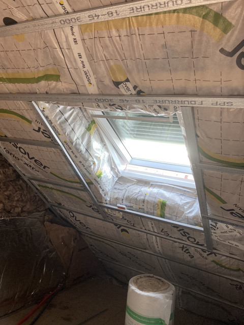

Petite question placo, je suis en train de faire l'ossature de mon velux, partie haute je me pose la question de comment je procède :
https://i.ibb.co/6cMbPvfC/Sans-titre.png
En haut je visse (rouge) le placo (bleu) dans la fourrure (noire) dans son angle
En bas, j'ai un connecteur optima (jaune), j'incline une fourrure pour que le placo soit vissé à plat sur cette nouvelle fourrure
Un avis ? Merci !
Message édité par jmfion le 17-07-2026 à 20:41:19
n°75040744
neo world
Posté le 17-07-2026 à 20:57:24  profilanswer
Un avis ? Merci !
Tu fixes les pâtes de fixation de tes fourrures déjà avec le bon angle et la plaque de BA13 bien plaquée contre ta fourrure sur toute la largeur. Tu ne tords rien c’est le support de tes fourrures qui doit etre posé au bon angle :jap:
Message édité par neo world le 17-07-2026 à 20:57:48
n°75040755
jmfion
Posté le 17-07-2026 à 21:01:36  profilanswer
le support des fourrures ce sont les suspentes qui sont à 90° de la sous pente, je ne vois pas comment je peux faire pour que le placo soit plaqué contre la fourrure dans cette configuration
https://i.ibb.co/Dg4GDm2T/Sans-titre.png
C'est grossier mais c'est l'idée, en rouge velux, jaune suspente (déformation isover  :o )
Message édité par jmfion le 17-07-2026 à 21:16:54
n°75040817
neo world
Posté le 17-07-2026 à 21:18:34  profilanswer
Il te faut les suspentes :D
https://www.isover.fr/sites/mac3.isover.fr/files/styles/hero_short_2x/public/2023-11/9021F922A57242DF820DE5729C2741C0.jpg.webp?itok=BKPkf8Wi
à la base y'a 6 trous pour les vis qui vont dans tes poutres / chevrons. Tu peux les fixer à l'angle que tu veux temps que tu en mets suffisamment :jap:
tu vois un schéma qui correspond ?
https://www.isover.fr/documents/bro [...] amnags.pdf
sinon fait une photo parce que pour moi tu dois juste visser les suspentes au bon angle sur le chevêtre et les chevrons
edit car j'avais pas vu l'edit :o)
en fait tu parles des plaques qui font la liaison entre le placo et le velux ? https://youtu.be/GOJfq5tu8lw?si=xXK [...] raAE&t=267
vu que c'est tout petit tu peux visser sans grand support entre le cadre de ton velux (la rainure) et le cadre de ton ouverture dans le placo en biais sur la fourrure (ce sera pas bien plaqué mais y'a genre 30cm). Faudra juste y aller tranquillement sur le vissage pour pas péter ta plaque
Il semble que velux à des fixations prévues que je n'ai jamais vu en chantier pour mes 7 velux : https://www.youtube.com/watch?v=5lBWfgOuPZk
Message édité par neo world le 17-07-2026 à 21:42:23

Posté le 17-07-2026 à 21:42:49  profilanswer
Oui pardon je pensais que c’était assez clair vu que je parlais de l'ossature velux sur la partie haute. Donc oui je parle bien du morceau de placo qui va de la rainure à la suspente. En fait ma question porte plutôt sur l'angle de la vis dans la fourrure, est-ce que c'est ok de visser dans un angle de fourrure ou alors est-ce que l'on visse toujours sur le plat de la fourrure
Par contre tu es sûr de ton coup avec l'angle de suspentes sur les chevrons ? J'ai bouffé de la vidéo yt et je n'ai vu que du 90°
Message édité par jmfion le 17-07-2026 à 21:44:01
n°75040911
neo world
Posté le 17-07-2026 à 21:47:59  profilanswer
regarde exactement là où j'ai arreté la vidéo. Le cadre est pas du tout à 90° :D
Oui tu peux le faire sur le coté de la fourrure mais comme la plaque sera pas bien plan avec la fourrure faudra y aller tranquillement sur le vissage pour que la plaque ne casse pas :jap:
Message édité par neo world le 17-07-2026 à 21:48:21
n°75040916
jmfion
Posté le 17-07-2026 à 21:49:03  profilanswer
ben c'est évasé mais les suspentes sont à 90° par rapport aux chevrons
Message édité par jmfion le 17-07-2026 à 21:49:19
n°75040923
kimmeria
Posté le 17-07-2026 à 21:50:13  profilanswer
neo world a écrit :
les COV sur les fenêtre PVC, le test qui donne droit à la note A+ sur émissions de COV  :
https://productlabel.vinylplus.eu/w [...] indows.pdf
zero soleil et test à 23° seulement  [:tim_coucou] je sais pas comment ça suffit à convaincre qui que ce soit mais bref le test échoue quand même concernant la régulation Belge et allemande agbb. Pas d'explication certaine du fabriquant (peut être les scotchs de protection (qui ont été retirés avant test), peut être un produit utilisé en usine pour nettoyer les plastiques dans le vernis de finition. On en sait rien mais c'est relevé en conditions réelles (si on considère que 23° toute l'année et pas de soleil c'est des conditions normales)
Donc ils découpes un morceau de montant et le passe à 30° (donc test hors besoins du label) et toujours sans soleil/UV on trouve d'autres trucs déjà :
Significant amounts of 2-Methoxy ethanol emit from the sealing glazing/frame.
Therefore this material is a possible source for this critical compound. small amounts of this compound are emitting from the sealing casement/frame. This is caused with a high degree of probability by a secondary contamination by the source.
pour être précis concernant cette présence :
Especially in view of the classification of 2-Methoxyethanol as SVHC (substance of very high concern) the use of this substance should be prevented in window materials. It is therefore recommended that the industry implements quality control measures along the value chain.
Le test date de 2015. Le label A+ pour les COV n'a pas évolué depuis 2011 donc tu sais pas ce que tu reçois à la maison et les échantillons de fenêtres qui passent avec de gros défauts sont bons pour les français mais pas pour les allemands ni les Belges. Bref je garde mes huisseries alu :D
n°75040928
neo world
Posté le 17-07-2026 à 21:53:10  profilanswer
mais tu as bien une fourrure sur tout le cadre (autour des plaques de BA13 / combles) ?
Je veux bien une photo j'ai l'impression de rien comprendre  :whistle:
n°75040945
jmfion
Posté le 17-07-2026 à 21:59:29  profilanswer
Oui, je pourrais prendre une photo que demain il fait nuit et j'ai pas de lumière..
j'ai l'ossature "classique", le cadre est prêt, il me reste que cette partie haute à traiter
Tiens regarde j'ai trouvé à peu près mon problème : https://www.youtube.com/watch?v=nJpFH_KRYNs&t=360s
Sauf que ma fourrure haute est beaucoup plus basse que lui, donc techniquement je pourrai venir fixer mon placo dessus (ce que lui ne peut pas faire)
Message édité par jmfion le 17-07-2026 à 22:00:02
n°75040964
neo world
Posté le 17-07-2026 à 22:07:47  profilanswer
tant que tu peux mettre ta vis sans que la plaque se torde ou casse à la fixation pour moi ça pose aucun problème de le mettre sur le côté de al fourrure en biais. Pas sur une grosse plaque (tu verrais une bosse avec le temps) mais sur un morceau de 30cm ça posera pas de soucis en dehors de la petite complexité au moment de faire les bandes (tu vas pas pouvoir mettre de profilés d'angle donc tu vas devoir construire ton angle à l'enduit / la trame :jap:
n°75040982
jmfion
Posté le 17-07-2026 à 22:13:46  profilanswer
Top merci !

n°75041606
djbennyj
Ivre au chai
Posté le 18-07-2026 à 09:24:27  profilanswer
Je vais avoir le même probleme la semaine pro
https://i.ibb.co/BK3xdtHJ/IMG-7966.jpg
J’ai tout encadrement en fourrure et suspente intégra
J’ai peur de visser la plaque sur le côté de la fourrure , surtout que ça va faire visser proche du bord de la plaque . Ça risque de peter
Je vais réfléchir à un système avec des rails éventuellement ou des lisses clip
Je ferai un retex xD
Message édité par djbennyj le 18-07-2026 à 09:56:50

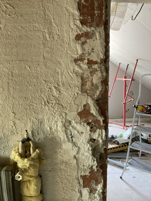

Sinon autre question
J’ai cassé une porte et son bâti maçonné dans le mur
Le résultat est degeulasse évidemment et je ne compte pas plaquer
https://i.ibb.co/5gCWq56X/IMG-7963.jpg
https://i.ibb.co/2YcScvGn/IMG-7964.jpg
uploader images par lot
Vous feriez comment pour reprendre ça ?
Map? Ciment ?
In vino very classe. T-shirts, accessoires et cadeaux vin et œnologie
n°75041907
Daphne
kernel panic
Posté le 18-07-2026 à 11:04:53  profilanswer
Ou cadre en bois, selon le style de la maison
