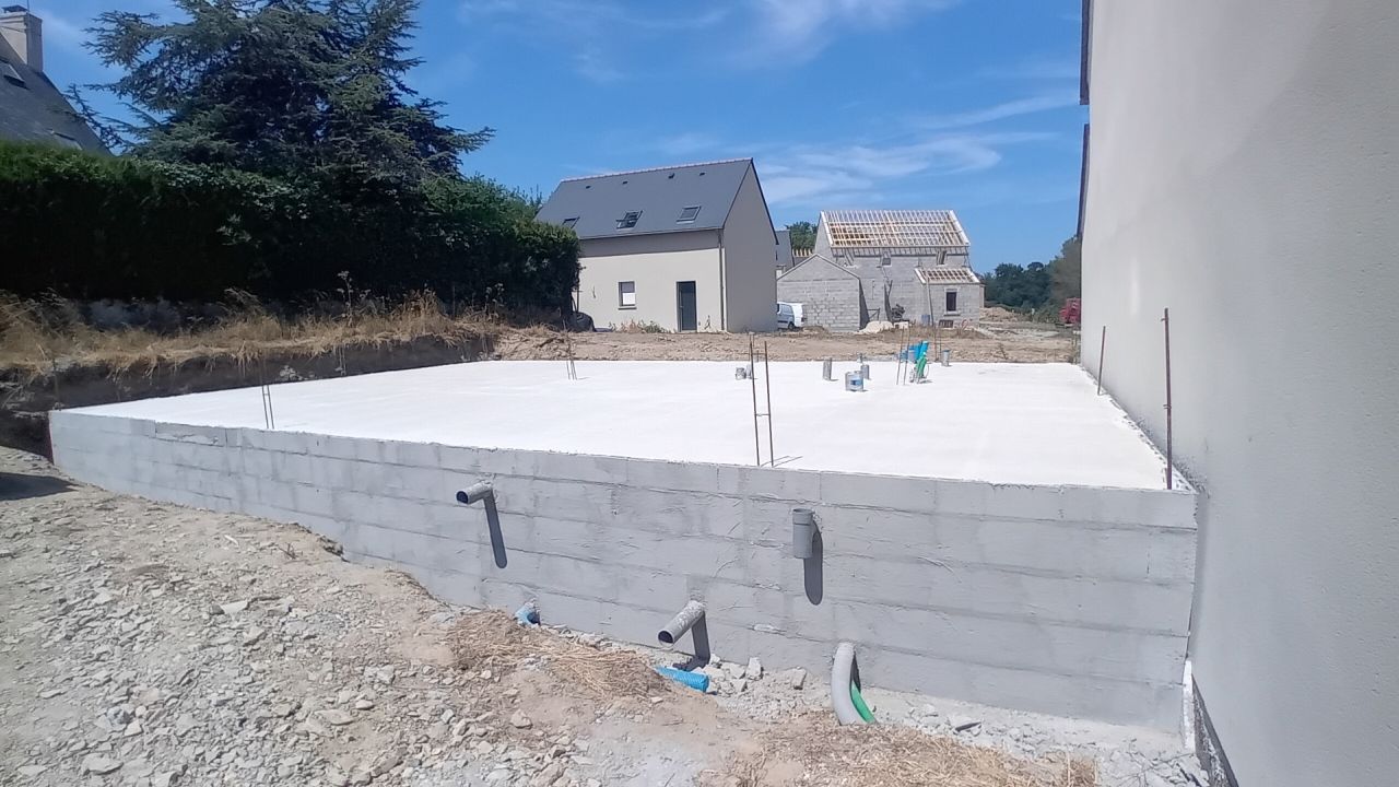

Bonsoir,
thoulisse, le retour !  [:clooney15]
Cette semaine, la dalle du vide sanitaire a été coulée et le mortier d'imperméabilisation a été réalisé.
Des fissures de retrait sur la dalle car les maçons l'auraient coulé en plein après-midi, en plus d'avoir sali le crépis de la maison du voisin [:cerveau manust].
https://media1.forumconstruire.com/photo/large/1990001.jpg

on peut avoir d'autres angles ? :D
Une ITE est prévue ? Dans ce cas tu peux aussi prévoir l'isolation exterieure de ton vide sanitaire (y'a des plaques spéciales qui resistent très bien à la compression et font office de protection anti percement pour la future étanchéité). Ca aidera à maintenir les murs/plancher à température de ta maison :)

Je n'ai que cette photo ;).
Non, pour les murs, ce sera une ITI avec 140 mm de GR32. Sous la chape du RDC, il y aura 100 mm de PU.

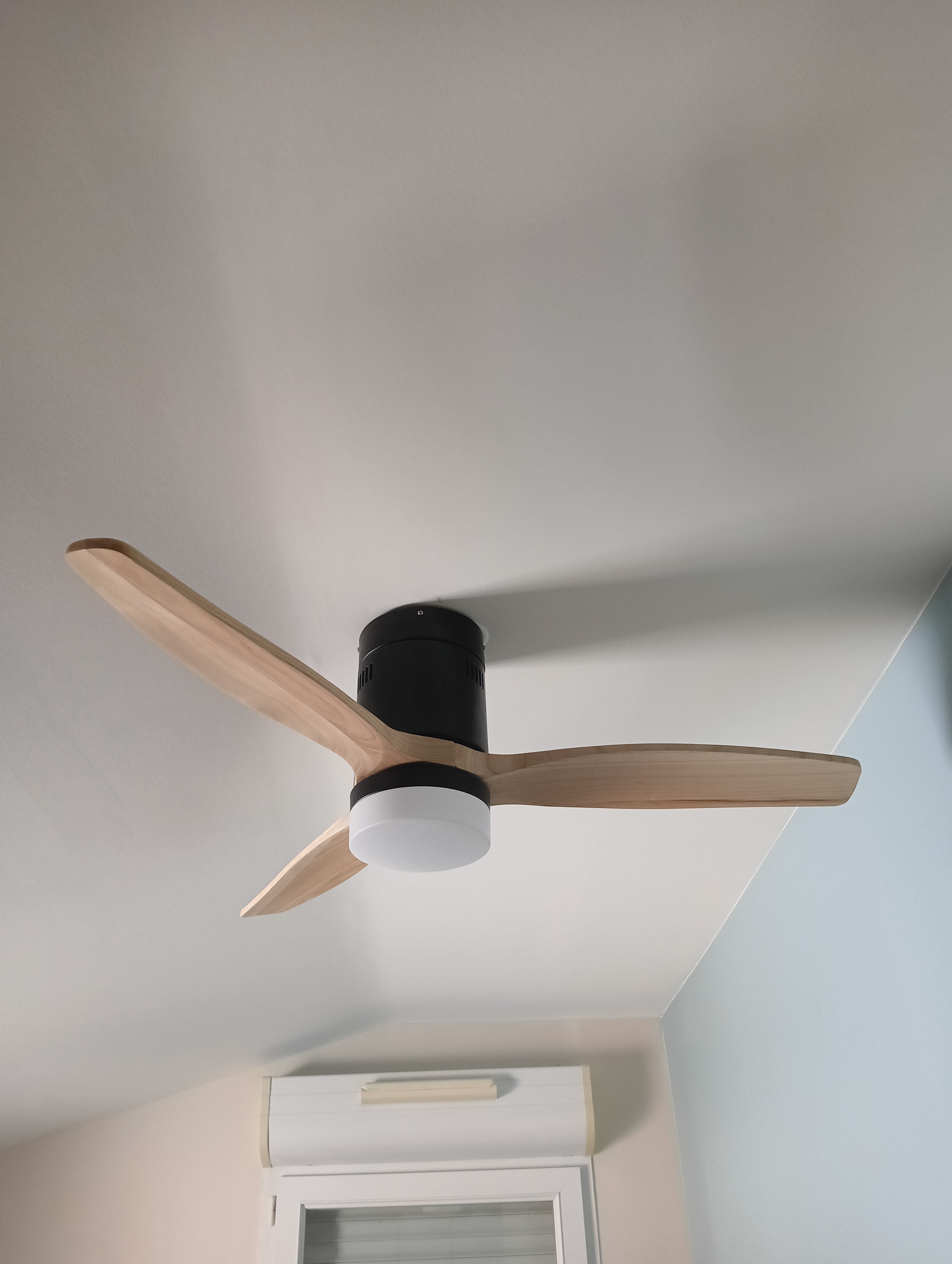

Posté le 13-07-2026 à 14:11:48  profilanswer
nebucad_nezzard a écrit :
[:shay]
Allez, fin de chantier.
Alors c'est bien les ventilateurs de plafonds ?
Je pensais peut être en installer dans ma future maison, surtout dans les chambres.

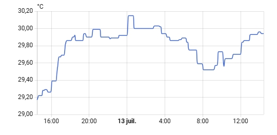

J'ai actuellement 30° dans ma chambre, j'arrive à plutôt bien dormir alors que je crains la chaleur (c'est à dire qu'à >20° si je bouge je transpire :o ) et il tourne qu'à 1 ou 2/6
Ca me sauve clairement les nuits en l'absence de clim
n°75012336
neo world
Posté le 13-07-2026 à 14:16:23  profilanswer
dormir avec 30° dans la chambre  :pt1cable:  [:boisse]  [:implosion du tibia]
n°75012347

progressif ou pas même avec un ventilateur c'est la galère dans mon cas (j'ai un peu utilisé les ventilateurs sur pied mais en mode oscillant c'est trop long entre deux passages et en mode continu j'ai des courbatures le matin -_-
bref respect y compris pour le graph super précis mais toujours au dessus de 29. Mon sweetspot est à 25° l'été avec une petit flux d'air continu (VMC DF). Au dessus je me repose mal :/

En même temps quand ça descend pas sous 27.5 la nuit :sweat:

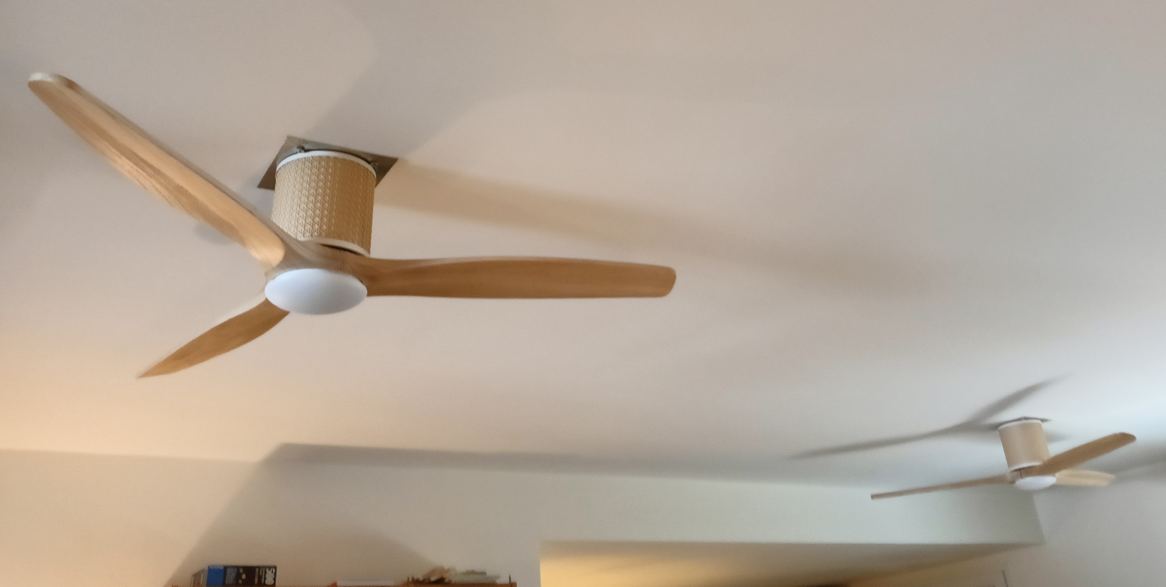

J'ai remplacé les 3 luminaires de mon salon par 3 combinés ventilo / luminaire, deux sont en 165 cm et 1 en 132 cm:
- c'est à la fois très efficace et très silencieux, on ne met la clim que lorsque la température extérieure dépasse les 37°C,
- les ventilateurs de grand diamètre brassent en théorie plus d'air, mais c'est très théorique vu qu'on se heurte assez vite à des problèmes d'équilibrage dynamique. J'ai pesé les pales de mes ventilateurs et l'écart maximal de masse est de 2 grammes sur une masse moyenne de 443 grammes. Le petit ventilo en 135 cm tourne jusqu'à vitesse 3/6 sans soucis, ceux de 165 cm sont limités à 1/6 et pour aller à 2/6 il faut faire un équilibrage dynamique (pas encore pris le temps de le faire), donc pour l'instant le 135 brasse plus d'air que les 165 cm...
Le seul regret est de ne pas avoir fait cela il y a deux ans. Entre les ventilo et l'éclairage LED pilotable en température / intensité, le gain de confort est significatif, mais ça fait 3 télécommandes de plus dans le salon.

Maison exposée S-O sur jardin, autant dire qu'en ce moment la façade cuit littéralement. Je m'attendais à avoir chaud, mais là on explose tous les records.
Une pergola intégrale (11x4) sera normalement construite avant fin juillet pour protéger le bas. Pour le haut malheureusement, pas grand chose à faire (il faudrait couper le rayonnement solaire sur la façade et pas seulement les ouvrants, lors de la canicule de juin le carrelage de la SDB était chaud)
On a depuis quelques années 3 rowenta silencieux mobiles qui sont top, mais aujourd'hui occupés sur les 3 chambres. Autant dire que now qu'on est proprios c'était l'occasion de mettre des ventilos plus "propres" en intégration.
J'ai une très bonne XP des ventilos en général, et spécialement de ceux de plafond, ayant vécu en asie plusieurs années dans des coins assez roots :o
Pour le séjour-cuisine (46m² en longueur) j'ai mis 2x ça en 132cm : https://www.create-store.com/fr/ach [...] d_c=495618
C'est pas mal, quoique obligé de les mettre en vitesse 6 quand il fait chaud comme maintenant (29°c), donc bruit d'air présent (mais c'est très sourd et pas aigu comme les ventilos mobiles). Le flux d'air est présent même si je m'attendais à mieux.
Je regardais donc pour les remplacer par des 152cm ( https://www.create-store.com/fr/ach [...] d_c=497891 ), mais pas sur que j'y gagne en débit (plutôt en bruit car vitesse de rotation plus lente), et obligation de repercer les platines car support différent (ce modèle ne se fait qu'en 132cm)
J'ai pris le modèle rattan spécifiquement car présence d'une 2nde lumière d'ambiance plus douce VS les 3000lm non dimmable du plafonnier. Résultat, ça fait une lumière rasante blafarde (bleutée) qui met en valeur tous les défauts du plafond et me fait comprendre pourquoi le peintre veut le refaire  [:haha fail]
Ça plus les problèmes d'équilibrage potentiels du 152 que je n'ai pas du tout sur les deux installés (parfaitement équilibrés). J'en mettrai un 3e sur le PDL de la cuisine quand la folie caniculaire sera passée et les stocks revenus.
https://rehost.diberie.com/Picture/Get/r/529124
Pour les chambres, j'avais commandé 4 windcalm noir & bois (plus le choix des couleurs) : https://www.create-store.com/fr/ach [...] d_c=678373
Mais au final je les refourgue sur LBC après en avoir posé 1 dans notre chambre car :
- je n'aime pas la couleur noire et le corps est assez massif
- en 112cm ça ne souffle quand meme pas des masses (pas le choix de cette taille cependant sur notre chambre + bureau)
- je vais donc recommander des 132cm pour les enfants une fois l'automne revenue et rester avec les rowenta pour cet été
- j'ai un problème d'équilibrage sur le seul monté (et un autre que j'ai ouvert pour tester) alors que je n'en ai pas sur les 132 du séjour...
https://rehost.diberie.com/Picture/Get/r/529125
Donc c'est pas mal, mais à affiner quand même. Les create ont en plus le gros défaut d'être non dimmable et de perdre la mémoire des réglages à la coupure de l'interrupteur, je ne comprends pas trop ce choix de conception.
Clairement aux prix bullesques actuels c'est une blague, mais j'ai payé pas cher en solde en juin.
J'avais aussi commandé 2 philips pour tester (lumière dimmable + mémoire des reglages) mais qualité perçue en retrait.
Bilan :
ça permet de sauver les meubles, mais passé 29-30°c à l'intérieur, bon il fait chaud. La nuit dernière était étouffante malgré les ventilos et toutes fenêtres ouvertes. On pose donc la clim cet hiver pour les périodes les plus chaudes et aider les ventilos. Objectif de maintenir 26°c max dans la maison.
Message édité par nebucad_nezzard le 13-07-2026 à 18:00:29
