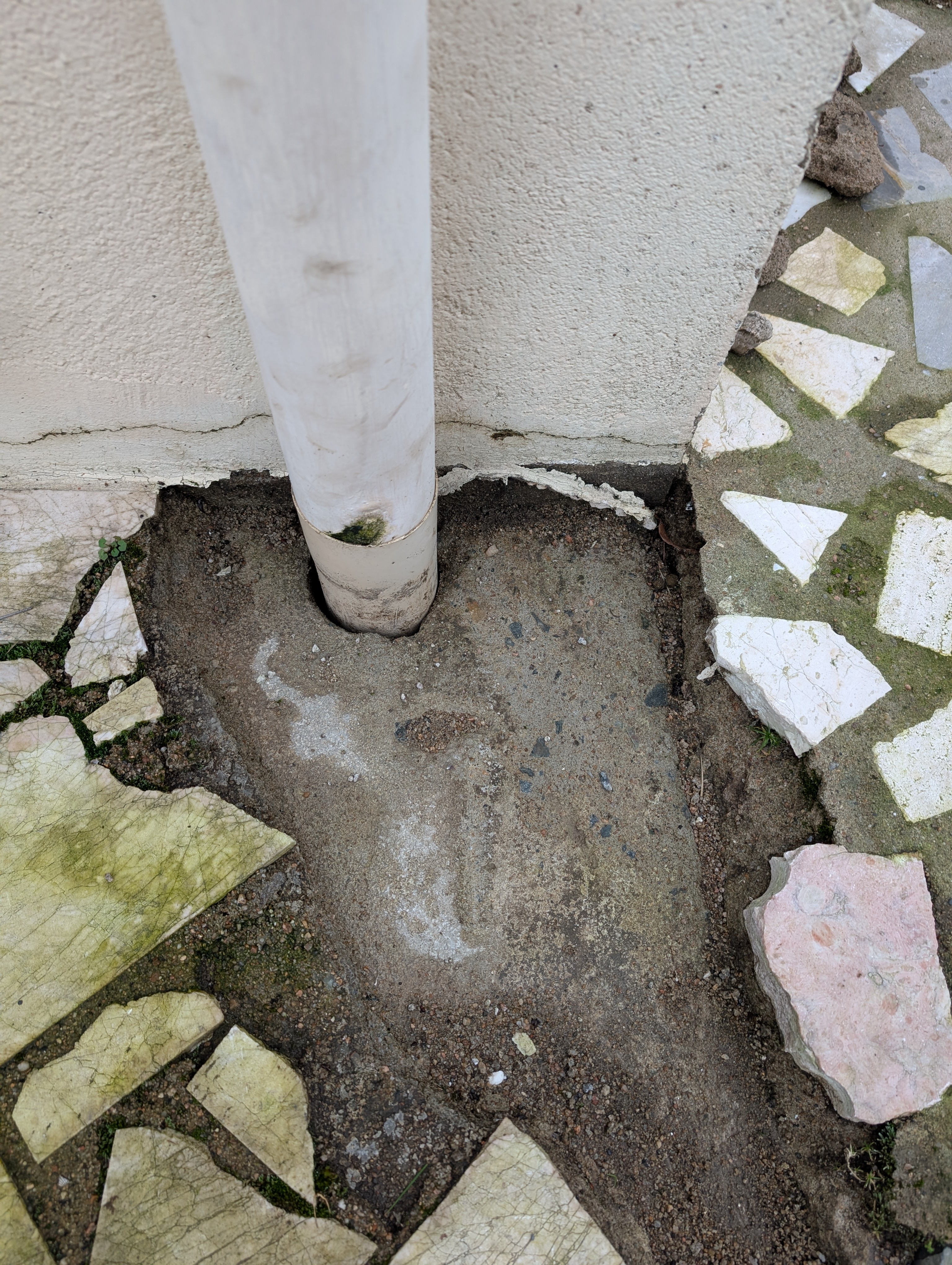

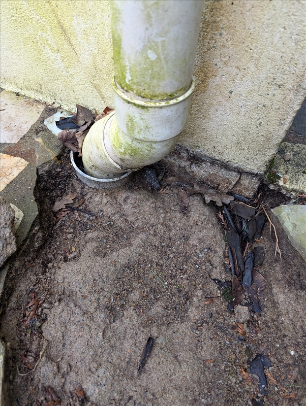

J'ai cassé un peu ma vieille terrasse pour voir comment sont faites les évacuations de gouttières.
https://rehost.diberie.com/Picture/Get/r/339856
https://rehost.diberie.com/Picture/Get/r/339857
À chaque fois, je vois qu'il y a un tube PVC 100mm de 50 ans. J'ai testé, l'eau s'écoule bien jusqu'à la rue et rien ne semble obstrué ou bouché, ce qui est miraculeux vu l'âge.
Je voudrais ajouter des regards pour recueillir les feuilles mortes etc, avant de faire ma terrasse sur plot.
J'ai repéré ça :
https://rehost.diberie.com/Picture/Get/t/339861
C'est efficace ?
J'aurais juste à creuser un peu la dalle béton avec un marteau piqueur et sceller ce regard.
