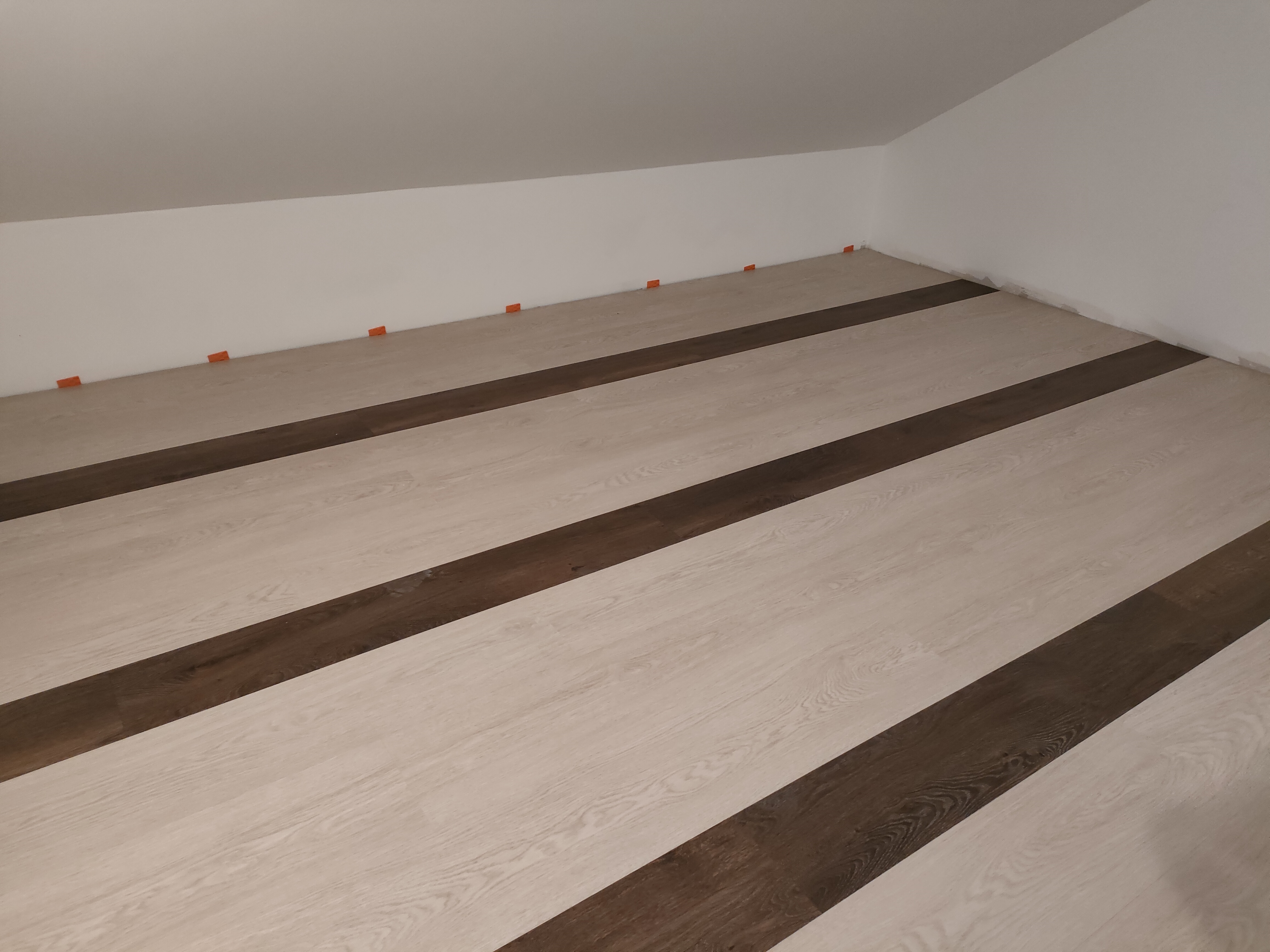

Mes travaux avancent doucement, mais sûrement... En parallèle de l'enduit mural côté cuisine, on a commencé à poser le sol à l'étage. Il s'agit de lames PVC Gerflor clipsables (premium senso clip), qu'on pose avec une alternance de deux modèles :
https://rehost.diberie.com/Picture/Get/r/326029
Je suis content du résultat, mais je n'ai pas hâte de gérer les découpes quand on arrivera aux poutres de la charpente  :sweat:
Sympa ta piste de bowling !  :love:

korteks
Posté le 04-11-2024 à 15:42:31  profilanswer
Ouais mais j'ai merdé, elle est orientée dans la sens de la largeur des chambres  :O
