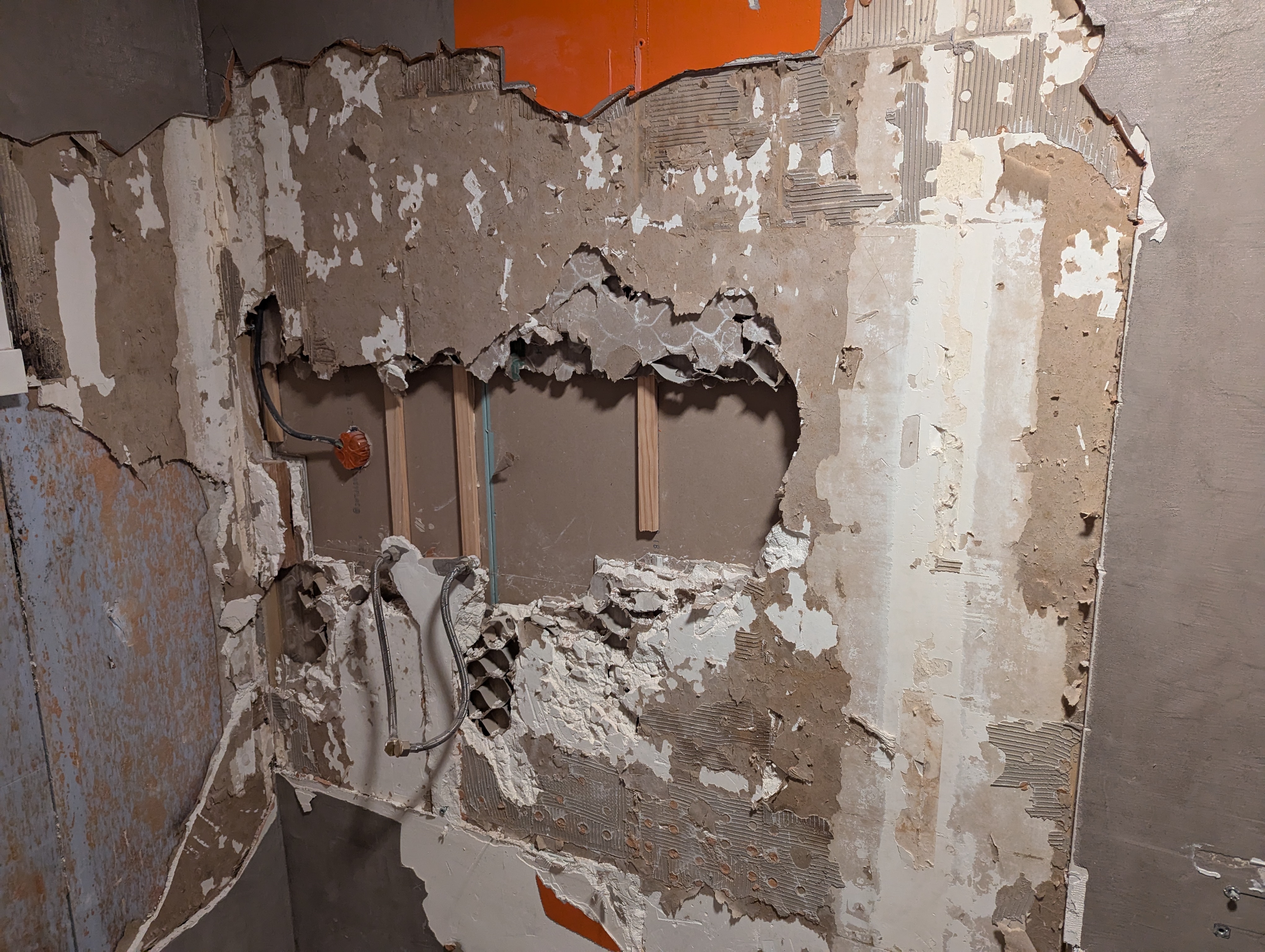

https://rehost.diberie.com/Picture/Get/r/326065
A votre avis la double placo hydro a été fixée comment? C'est côté cuisine avec des meubles hauts plein de vaisselle...
Mon mur vient tout seul côté sdb, plein d'humidité
J'ai peur que tout tombe de l'autre côté, je vois pas comment sont fixés les tasseaux
PS : jpp de cette maison bricolée à l'arrache par les anciens propriétaires

A mon avis ils ont vissé les tasseaux dans la cloison alvéolaire puis collé les plaques de plâtre dessus.
Achat - Ventes/Feedback

C'est lourd mais le mieux est de repartir sur une base saine avec une nouvelle cloison sur rail/montant.
Vu la photo, je vois pas trop comment la sauver sans faire un bricolage de l'espace

L'autre côté c'est la cuisine avec meubles hauts, lave vaisselle, plaque de cuisson, évier etc. J'ai absolument pas envie d'y toucher  :sweat:
Je comptais finir de virer le carrelage et coller un BA13 hydro au MAP et re-carreler

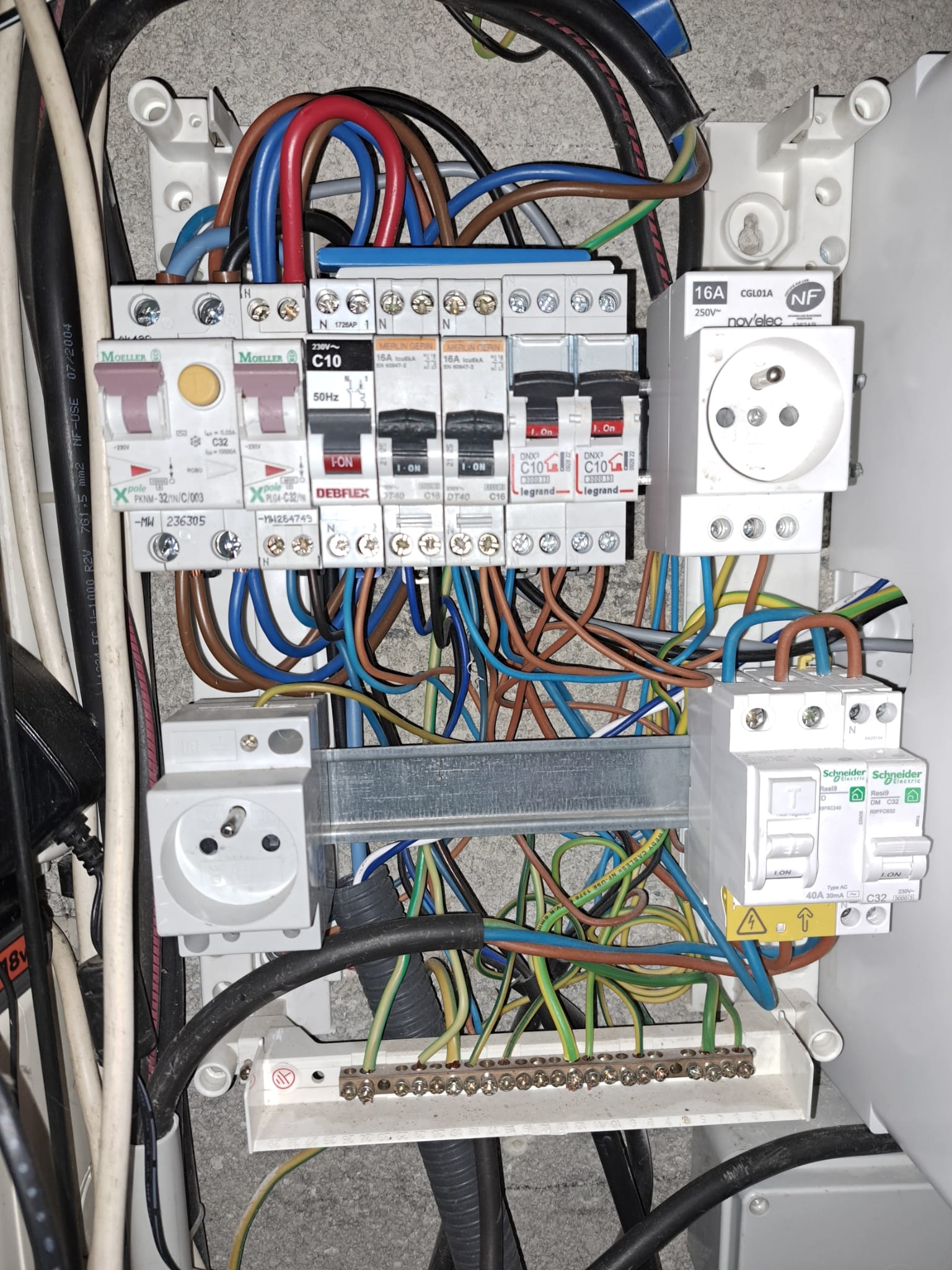

Petite question elec, je dois rajouter un disjoncteur différentiel pour une green up sur ce tableau :
https://rehost.diberie.com/Picture/Get/r/326072
Je me serais bien repiqué au dessus du différentiel 32 ampere mais y a déjà pas mal de monde j'ai l'impression ? :o et j'aime pas trop faire ça.
La solution propre ce serait de passer par des borniers et de distribuer depuis ? Vu qu'il y a qu'un slot ça existe sur rail din?

t'as large la place de mettre un diff sur la ligne du dessous :O, tu deplace la prise moche a gauche en la poussant sur la droite , t'achete un peigne vertical et un horizontal et hop !
peigne vertical :
https://www.legrand.fr/catalogue/pe [...] 13-modules
peigne horizontal :
tes prises servent à qq choses ? tu peux pas les virer ? ton arrivée principale semble venir de la gaine du bas qui va ne amont de ton dj 32A et un autre câble part dans une armoire à proximité, déjà deux câbles pas de section identique alors en rajouter un troisième ça va pas être jojo, en plus il n'y a pas de coupure générale pour tes deux tableaux du coup ? .
Je partirais  sur un inter 63A et un répart mono pour alimenter le tableau d'à côté et tes inter diff/dij  : https://www.amazon.fr/Legrand-LEG04 [...] 5JIL7F1G1U
C'est pas chez moi. Oui l'arrivé est dans la gaine du bas qui arrive direct du disjoncteur d'abonné regle sur 45A, j'arrive pas a voir ou par le pontage c'est soit l'installation photovoltaique soit le depart vers un autre tableau. Je vois pas pourquoi rajouter un inter diff 63A apres le disjoncteur abonné en 45A?
Dans mon idée je mettait soit bornier soit repartiteur entre l'arrivé parincipale et le diff 32A et je distribue vers l'inter diff 32A, le second circuit actuellement sur l'inter diff 32A et mon nouveau disjoncteur differentiel 20A ?
c'est quoi le sandwich là ?
les tasseaux sont fixé comment sur la cloisons ?
là ça semble bien bancal
car une cloison alvéolaire c'est solide si tu laisses les alvéoles. Là tu en as pété un bon paquet au milieu, ça sent pas bon.

+1, vas virer la vaisselle de la belle mère des placards avant d'avoir des soucis de famille !
J'avoue je me suis trompé en te disant que tu allais refaire ton placo.
Tu vas refaire toute la cloison  [:heow]
ha si le disjoncteur de branchement est à côté c'est ok, l'inter c'était juste pour avoir une coupure générale rapidement accessible .
sinon oui tu met juste le répartiteur avec le câble d'arrivée depuis comptage et tu câbles les autres départs généraux + dj diff pour ta prise dessus.
Sacré carnage au milieu. C'est parti quand tu as viré le carrelage où ?...
Googlelise un peu schéma cloison alvéolaire. Là, on se demande effectivement comment le placo derrière tient encore. Je sais pas trop comment tu peux rattraper ça sans refaire effectivement la cloison. En moindre mal :
Tu vires toute la vaisselle des meubles haut et tu ôtes les.meubles haut. (Ceux du bas étant posé,ça ne semble pas utile.
Tu gardes la plaque de la cuisine et tu vires toute la cloison alvéolaire.
Tu remets rail et placo salle de bain au propre. Tu en profites pour rajouter du bois histoire de rendre solide ta cloison et pouvoir fixer sans crainte tes meubles haut.
Tu peux refixer ensuite tes meubles haut.
Message édité par paracyber le 04-11-2024 à 23:39:02
J'y ai pensé mais le ba13 côté cuisine semble collé sur ces tasseaux qui sont vissés sur la cloison alvéolaire (sur la plâtre côté cuisine)
Ça me semble chaud d'enlever trop d'alvéoles
En considérant que la cuisine tient comme ça depuis sans doute 10 ans, je pensais faire la surface côté sdb propre/plane pour coller du ba13 (hydro) au map + vis placo.
Fausse 'bonne' idée?
Tu veux pas tout refaire ? 5 marques de disjoncteur c est beaucoup.
Le C32 y a 2 neutres et 1 phase qui semblent arriver, meme pas sur que la sortie supporte 32amp, on dirait du 2.5.
Tu n'as plus trop le choix maintenant. C'est pour ça qu'il faut virer les parties hautes accrochés sur le placo côté cuisine. Ensuite, tu vires la cloison alvéolaire mais tu devrais pouvoir conserver ton placo cuisine si tu y vas mollo. C'est un moindre mal et tu pourras raccrocher correctement la cuisine une fois la cloison refaite av x rail. Faudra 'simplement' trouver un moyen de viser le placo au rail. Si c'est possible depuis la cuisine,c'est l'idéal. Sinon faut coller.
Quand on veut on peut, quand on peut on doit" © Bonaparte
ça tenait avant que tu ne touches aux alvéoles.
C'est comme un meuble ikea, ce sont les alvéoles qui font la rigidité de l'ensemble. Crée un point de faiblesse et tout va craquer d'un seul coup.
Là tu as enlevé un gros morceaux. Donc le conseil de démonter les meubles hauts est pertinent. Car rien ne garantie que ça tiennent encore quand tu va enlever le reste du carrelage.
Par contre je pense que coller ton placo ne sera pas suffisant car tu n'auras rien pour assurer la rigidité.
Tu va devoir trouver une solution pour ajouter de la rigidité à tout ça.

Pour le carnage ba13 alvéolaire,  +1 au démontage des meubles hauts. Puis virer les alvéoles aux endroits ou tu mets des rails montants. Collage des montants ⁶derrière le ba13 cuisine pour la partie basse. Reprise vissée pour la partie haute en vissant sur les surfaces qui seront cachées par les meubles hauts depuis le côté cuisine. Recherche des montants avec un aimant puissant. Puis ba13 hygro visspé sur la structure métal côté sdb.
Bon courage.
En tout cas, mauvaise idée de laisser sans renforcer: le reste du démontage du carrelage va encore affaiblir, et si ton placo sdb était pourri  d'humidité, c'est pas un bon signal pour celui côté cuisine question rigidité...
Si la piste structure métal est trop complexe/ imparfaite (sans tout péter), il y a aussi la piste de remonter en carreaux de platre à la place des alvéoles, et de recoller le mur en carreaux de platre au ba13 cuisine à grand renfort de MAP.
Tu dois faire passer des arrivée d'eau dans cette cloison?
Message édité par etienn le 05-11-2024 à 11:21:56

Et ne pas oublier le rail haut et bas
car la cloison alvéolaire est souvent posé sur un tasseau de bois
Le trou était déjà présent avant que je vire le carrelage. Les alvéoles avaient été supprimées et le carrelage tenait uniquement sur la couche de plâtre qui est venu avec le carrelage car pas de tenue mécanique.
On est d'accord que le carton alvéolaire c'est naze pour une salle de bain non? (Baignoire, pas douche)
D'où mon envie de replaquer en BA13 hydro. Ou du panneau à carreler d'ailleurs
A minima je vais deja remettre de la cloison alvéolaire dans le trou et la fixer à l'ancienne. Ça enlèvera le trou et rajoutera de la résistance.
Reste à savoir sur quoi je pose mon carrelage en évitant d'avoir de l'humidité dans 6 mois...
