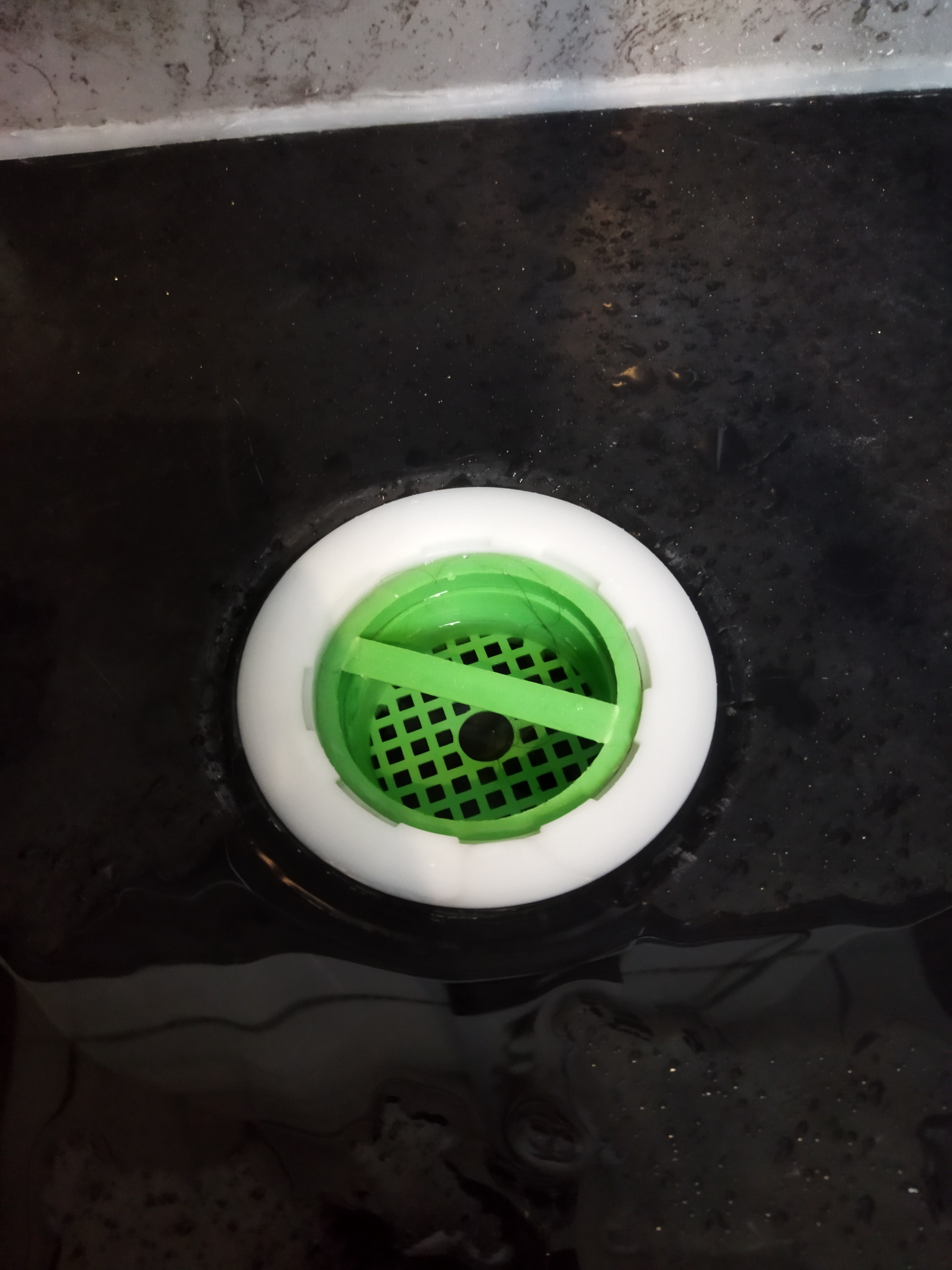

J'ai une question assurance et dégât des eaux.
En sortant de la douche ce matin, j'entends que ça coule (fort) en dessous dans mon salon : inondation, eau (de la douche donc) qui passe par les spots du plafond.  :(  :(  :(
Eau partout sur le parquet, au plafond, sur le canapé, bref, c'est la merde.
Le plombier est passé et a tout de suite trouvé l'origine de la fuite, c'est la grille de récupération de cheveux (qui fait filtre au niveau de l'évacuation) qui a été desserrée.
C'est une petite grille en plastique sur pas de vis, qui récupère les cheveux et qui fait joint avec le bac à douche.
Sauf qu'elle a été un peu dévissée... et qu'elle est super propre (0 cheveu, et pourtant j'en perds).
Comme si elle venait d'être nettoyée.
Hasard total  :o , la femme de ménage a nettoyé la douche hier après-midi...
Bilan, suite à la connerie de la femme de ménage, j'ai un beau dégât des eaux, (ça a même coulé un peu chez le voisin du dessous) : est-ce que ça vaut le coup que je dise à mon assurance ce qui s'est passé ?
C'est 100% la femme de ménage (qui est légale, je passe par une entreprise) mais c'est impossible à prouver.
Je ne voudrais pas être baisé si l'assurance me dit de me retourner contre l'entreprise de ménage.

Ce n'est quand même pas normal une telle fuite après s avoir desserré une telle grille à cheveux  :heink:
ça restait très stylisé, la tête parlait encore.

Le plombier l'a resserrée, a fait couler l'eau dans la douche et rien. Ça n'a pas fait pleuvoir dans mon salon.  [:spamafote]
Edit : je me suis mal exprimé, c'est la partie blanche qui était desserrée :
https://rehost.diberie.com/Picture/Get/t/324848
Message édité par NightEye le 30-10-2024 à 16:08:54

On dirait que la grille se tire en translation pour sortir, mais semble pouvoir entraîner en rotation la pièce blanche= l'accident...si c'est ça, c'est pas très malin comme conception car la proba de tout desserer par inadvertance est forte...
Bref, pour l'assurance, même si c'est une mauvaise manipulation de la femme de ménage, je ne lui mettrai pas cela sur le dos: ça changerait quoi au niveau prise en charge des dégâts? Et si tu vas par là, tu peux trouver une autre personne, car bonjour la relation de confiance. Par contre, important de la briffer sur la bonne manip...
Flickr Instagram SiteWeb

Si c'est par une entreprise ils doivent avoir une RC Pro pour ça, si ton assurance habitation comprend qu'il y a eu intervention de la femme de ménage ils vont évidemment se retourner là dessus.
Tu comptes leur expliquer comment que "le plombier a revissé mais nous on y a pas touché avant ça a coulé tout seul chef"? :o S'ils creusent pas why not pour pas charger la femme qui a sûrement juste fait une connerie, s'ils creusent tu vas pas vraiment avoir le choix :spamafote:

Le plombier m'a proposé de rester "vague" dans son rapport de fuite.
C'est pour ça que je demande.

Tu te compliques bien la vie.
La femme de ménage est très certainement responsable : tu l'indiques à ton assurance. Ensuite, l'assurance de l'entreprise qui emploie cette femme de ménage se démerdera.
Sauf si cette femme de ménage spécifique est une amie, bah c'est la vie. Elle a fait une connerie, ce n'est pas la fin du monde, il y a des assurances pour ça, ce n'est pas à toi de mentir.
Message édité par kimmeria le 30-10-2024 à 16:40:40

Ma crainte, c'est d'une part, que l'assurance dise que le dégât est le résultat d'une mauvaise manipulation et en prenne prétexte pour ne pas (ou mal) prendre à sa charge.
D'autre part, même si l'assurance marche, j'ai peur que ça fasse traîner la procédure pour moi, s'il y a une tierce personne à blâmer.

Tu fais la déclaration à ton assurance et s'ils doivent se retourner vers quelqu'un ils le feront :spamafote:
Ou tu prends le risque d'être "vague" mais le faire en connaissance de cause techniquement ça s'appelle une fausse déclaration...
Après c'est toi qui voit

Bah c'est une mauvaise manipulation, mais pas de ta part à toi, c'est pour ça que c'est l'assurance de l'employeur qui va géré le sinistre, car lui est assuré pour les mauvaises manipulations de ses employés qui causeraient des dégâts chez un client.
Aucune idée pour les délais. Mais sache aussi que si tu ne dis rien à propos de la femme de ménage, ça veut dire que c'est ton assurance à toi qui va indemniser (si elle accepte), et que cela va dégrader ton profil client à toi chez cette compagnie d'assurance. Cela peut avoir des conséquences pour toi. Certaines conséquences sont contractuelles (faut lire les notices), comme par exemple un doublement de ta franchise en cas de second sinistre. D'autres conséquences sont officieuses, comme par exemple la liberté de l'assureur de ne pas renouveler ton contrat.
Message édité par kimmeria le 30-10-2024 à 17:09:48
