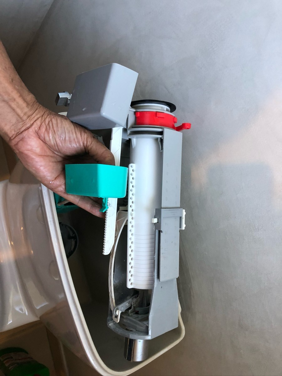

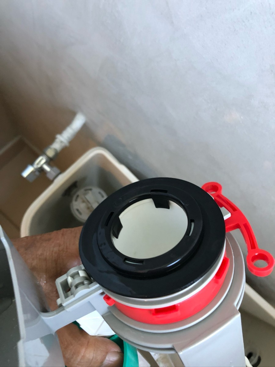

Bonjour,
J’aimerai changer le mécanisme de chasse d’eau de mes toilettes qui fuit. La chasse d’eau double pression date de 15 ans environ.
Quel modèle me conseillez-vous ?
La chasse d’eau Siamp Optima 49 https://amzn.eu/d/evfNFNh ?
https://img3.super-h.fr/images/2024/10/31/snapshot_168075f71d61b3e3a2b3d.jpg
https://img3.super-h.fr/images/2024/10/31/snapshot_282475249a293500c692d5479.jpg

Pascal_974 a écrit :
Bonjour,
https://img3.super-h.fr/images/2024 [...] 3a2b3d.jpg
https://img3.super-h.fr/images/2024 [...] 2d5479.jpg
Bonjour,
Le mécanisme a duré 15 ans, c'est bien personnellement je les change relativement assez souvent 4 ou 5 ans.
Le Siamp OPtima 49, personnellement je n'ai pas été très content j'ai repris le même genre de mécanisme que tu as depuis 15 ans.
Message édité par chrissud le 01-11-2024 à 10:27:30

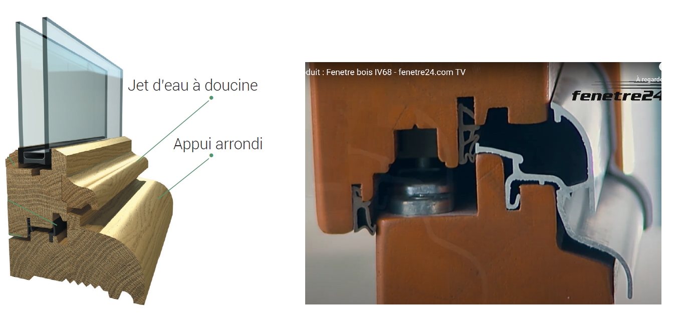

ragexen a écrit :
je m'attendais plutôt à une solution a base de défonceuse pour transformer une fenêtre performante en "fenêtre ABF" :o
Il faudra peut être que j'aille sur bricolage, mais voilà l'écart entre l'ABF et fenetres24:
https://rehost.diberie.com/Picture/Get/f/325493
A la condition d'avoir des menuiseries bois peintes (et donc toute la question de fond étant: pourquoi du bois dans ce cas ?), un coup de peinture sur le pare-pluie alu le rendrait moins visible...
La partie sur le dormant est arrondie, il faudrait peut être juste le prolongé.
Pour la protection de l'ouvrant par contre, on est loin du jet d'eau à doucine :D    Peut-être ajouter un profil pour compléter ?  bois (collé ?), alu (soudé ?)
Ou carrément virer tout le profil et :
- le remplacer par un sur mesure avec les bonnes formes ?
- Ajouter directement des éléments en bois ?
L'idéal serait d'arriver à reproduire le profil pour sa partie "fixation" et d'avoir 100% de bois (avec doucine/arrondi) sur le visible, comme cela, même par indispensable d'avoir une peinture opaque.
Ca redonne de l'espoir pour la partie "limiter les surcouts ABF" et "avoir une bonne perf thermique (que l'on ne retrouve pas sur la plupart des produits "patrimoine".
Après, le gros du surcout reste le passage intiial au bois...

ragexen a écrit :
L'église (qui tombe en miettes) 0 covisibilité, 0 intervisibilité, mais ca rentre pas en compte quand il y a un périmètre délimité des abords (pas le classique rayon de 500m).
As tu regardés chez un autre fournisseur que France24 ?
Chez orionmensuiserie, ils ont des fenêtres bois comme le modèle de gauche (en pin, en chêne ou en exotique)
Message édité par paracyber le 02-11-2024 à 20:14:18
Uw de 1,5  [:al2beer]
Et pas d'indications de si les petits bois s'accompagnent d'un intercalaire entre les vitres.
Message édité par ragexen le 02-11-2024 à 21:44:59
