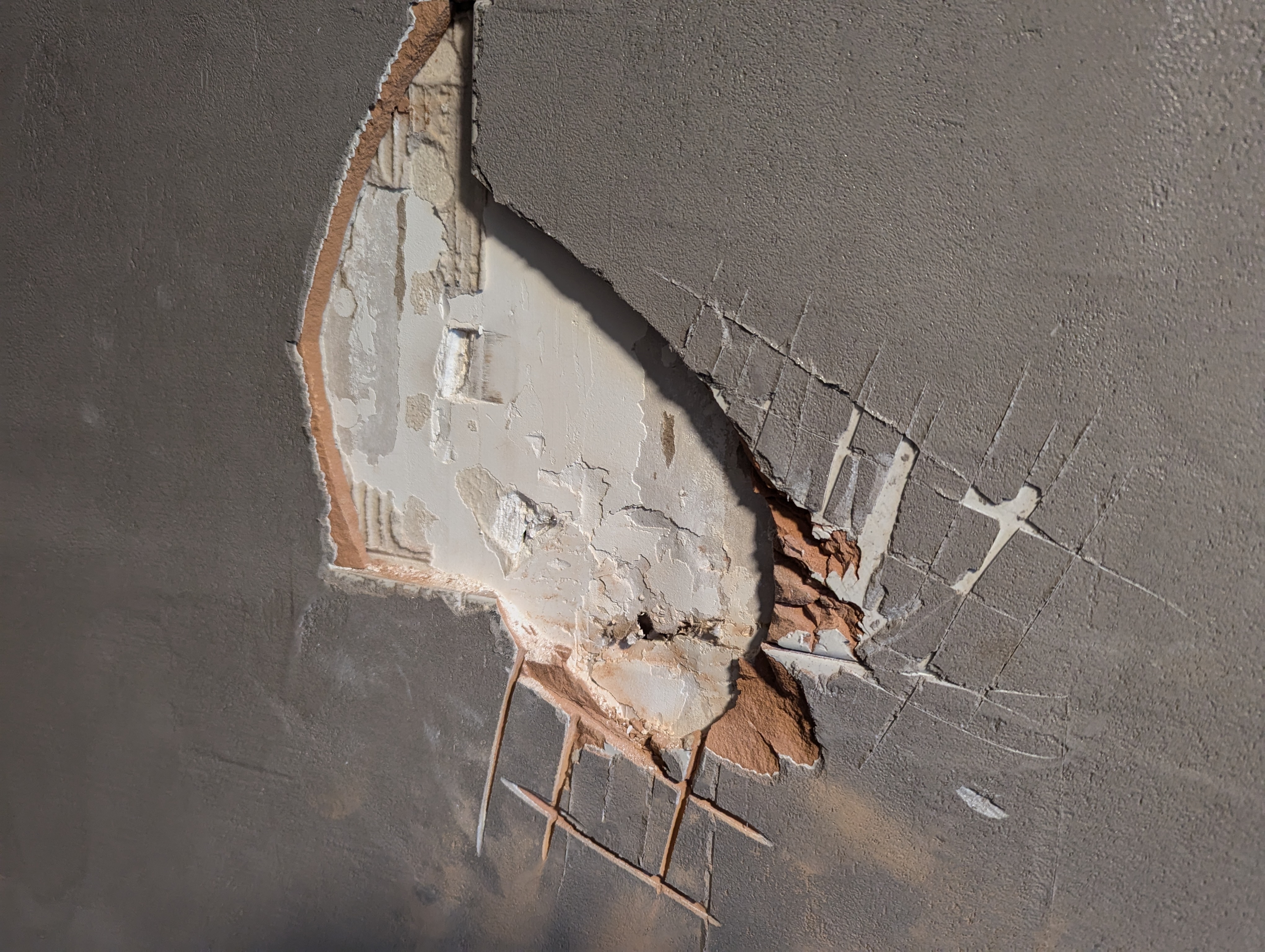

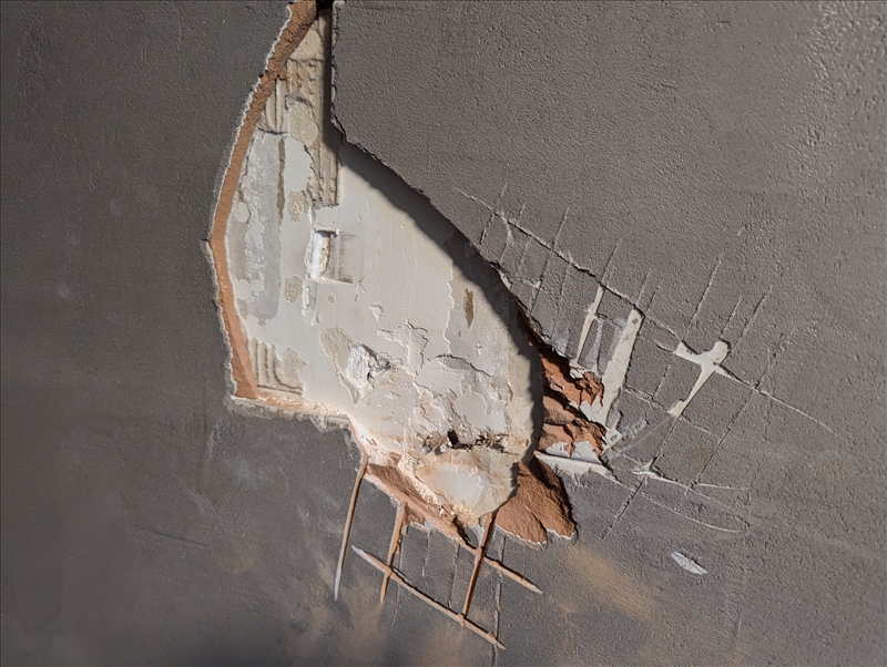

Décidément, j'aime pas les parpaings!
Hier, 2 fixations à mettre dans un mur en parpaings. Trous propres au perfo avec un bon foret, mais le simple fait de bouger la cheville à la main a décroché 2 petits graviers. Je me retrouve avec un trou plus gros que la cheville… C'est à chaque fois. En dehors du scellement chimique avec tamis, j'y arrive pas. Qu'est-ce que je fais mal ?
n°71771918
Batman-Fr
powered by caféine
Posté le 27-10-2024 à 07:28:49  profilanswer
Tu étais en mode percussion ? Le mode percussion fait des dégâts derrière la paroi, on se retrouve facilement avec un trou en forme de cône derrière et la cheville ne tient pas
Ce sont des parpaings de quelle largeur ? Idéalement il faut percer aussi l'alvéole centrale et utiliser une cheville assez longue pour venir l'attraper

j'étais en percu oui, et j'ai mis des tirfonds avec des chevilles duopower de 10/50 je crois. J'avais rien pour aller chopper l'alvéole suivante.
La prochaine, faudra que j'essaie sans percu. C'est vraiment friable les parpaings :'(

Je le répète, je crois, c'est le parpaing qui s'effrite. donc la cheville n'y changera rien. :/ le moindre gravier qui se décroche et le trou est foutu.
n°71771965
Gloinfred
Posté le 27-10-2024 à 07:59:44  profilanswer
Prépercer avec un foret bien plus petit que nécessaire, puis percer au bon diamètre sans appuyer.
Quand tu as un trou trop grand, tu peux coincer ta cheville avec une allumette le temps de la serrer.
Message édité par Gloinfred le 28-10-2024 à 09:33:44

Essaie déjà sans percussion. C'est une discussion qui revient très souvent.

Zaib3k a écrit :
percé à 10, pour des duopower.
Tu devrais tester les chevilles crampon suggérées (elles s'écartent) par crazytiti, ça tient même dans du placo.
n°71772845
kimmeria
Posté le 27-10-2024 à 11:02:24  profilanswer
Il existe des duopower plus longues, 10/80, justement pour chopper l'alvéole suivante. Mais je suis d'accord que ça reste galère. La qualité du foret est très importante. Et attention à ne pas trop appuyer et à taper quand tu passes chaque alvéole.
n°71772924
j'aurai peut-être dû attendre et acheter d'autres chevilles, en effet.
Pour le foret, j'était confiant. C'était un Bosch 7X neuf.
n°71773205
M4vrick
Mad user
Posté le 27-10-2024 à 12:37:35  profilanswer
C'est juste la percussion le problème, ca défonce le coté intérieur et ca fait un trou en forme de cone et pas cylindrique.
Donc la cheville ne tien pas et en plus le trou est super fragile.

[:simchevelu]
J'ai commencé à enlever le carrelage mural de la sdb (qui était recouvert de peinture/enduit). J'ai l'impression de défoncer le placo et que je vais galérer...
https://rehost.diberie.com/Picture/Get/r/324303
Normal? Il y a des techniques?
Y'a des parties que je vais avoir dans la sdb :
- carrelage : donc je vire l'ancien et je refais
- peinture : je pensais virer l'ancien carrelage, refaire de l'étanchéité car j'ai des traces d'humidité, refaire de l'enduit. Mais si je galère à ce point à enlever le carrelage + reenduire ce type de cratère...
Et mon carrelage parait sacrément épais :/
Message édité par mystiko le 28-10-2024 à 13:47:57

Hum [:cerveau skyzor]
Partir directement sur le fait que tu vas refaire le placo et donc ne pas trop te prendre la tete pour défoncer le carrelage ?
n°71780089
basou38
Posté le 28-10-2024 à 14:48:53  profilanswer
mystiko a écrit :
[:simchevelu]
Défonce tout, tu réfléchiras après  :)
Envoie nous des photos une fois enlevé

PierrotLeD​ingue
Yes we KANTE !
Posté le 28-10-2024 à 14:53:46  profilanswer
Perso moi dans ma salle de bain j'ai remis du placo par devant.
ça réduit pas tant que ça la surface, après la mienne fait 3mX4m donc elle est plutôt grande.
Ce qui m'a empêché de virer tout l'ancien carrelage quand même :o  mais il tombait quasiment tout seul.
Message édité par PierrotLeDingue le 28-10-2024 à 14:54:39
