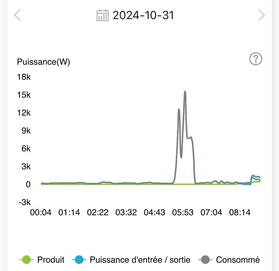

Je tente ici car ma question sur un topic voisin était peut être hors sujet. Et est restée sans réponse  :D
Suite à une installation photovoltaïque , j’ai accès à la consommation électrique quasi instantanée de la maison.
Je me rends compte dons que l’ECS s’active régulièrement tout au long de la journée et génère des pics de consommation de 7 à 8 kW
J’ai une PAC air/eau De Dietrich de 2016 qui gère cette ECS.
Pour maintenir la température de l’eau, elle se sert systématiquement de l’appoint des résistances électrique.
Est ce un fonctionnement normal ?
https://img3.super-h.fr/images/2024/10/29/snapshot_16807817884b986da5e64.jpg
Si possible, je souhaiterais que la production d’eau chaude se fasse via l’unité extérieure uniquement, beaucoup moins gourmande en énergie.
Mais je ne trouve pas le réglage. Uniquement disponible aux installateurs ?
Message édité par Marl Borrow le 31-10-2024 à 03:33:53

Ça ne me paraît pas être un fonctionnement normal. Que dit la notice ?
Ton ECS est a quelle température ?
Tu as la possibilité de forcer le fonctionnement thermo pur? (Disjoncteur des résistances élec)
Au passage, la consommation électrique me paraît folle sur une journée pour maintenir en température le ballon.
Sur ma PAC, je dois consommer 4kwh max soit 4kw pendant 1h en tout est pour tout dans la journée.
Tu es sur de tes mesures ?
Message édité par carbon38 le 31-10-2024 à 03:50:04

Alors malheureusement pour moi, je ne m’intéresse au sujet que depuis 48h et je n’ai aucune connaissance dans le domaine  :pt1cable:
D’où le fait que je sois un peu perdu….
Sur des mesures… a priori oui puisque elles sont relevées via des tores installés avec les panneaux en début de semaine.
Aucune idée de comment faire pour forcer ou shunter des résistance.
L’eau du ballon est réglée à 50 degrés, ce qui me paraît normal.
C’est comme si la PAC sollicitait systématiquement les résistances plein pot lorsqu’elle doit faire un petit appoint calorique…
One trip, One noise
Quel modèle tes tores ?
Je demande parce que j'avais un modèle de seconde génération zwave aeotec qui mesurait la puissance apparente et ce n'est pas la.puissance facturée en France. (Seule la puissance active l'est pour les particuliers)
Du coup,comme ma cuisinière gênerait un fort courant de conduction, j'avais des valeurs totalement farfelu de conso.
Je ne sais pas comment fonctionne ta PAC mais ce que tu relèves sur ton graph est aussi ce que tu constates sur le Linky ?
Quand on veut on peut, quand on peut on doit" © Bonaparte
n°71796332
Marl Borro​w
Posté le 31-10-2024 à 08:16:47  profilanswer
Ce sont les tores de la passerelle ÉCU d’APC.
Je pense que c’est fiable car quand la pompe de la piscine se met en marche, le gap de consommation est bien net sur la courbe et correspond aux specs de la pompe.
One trip, One noise

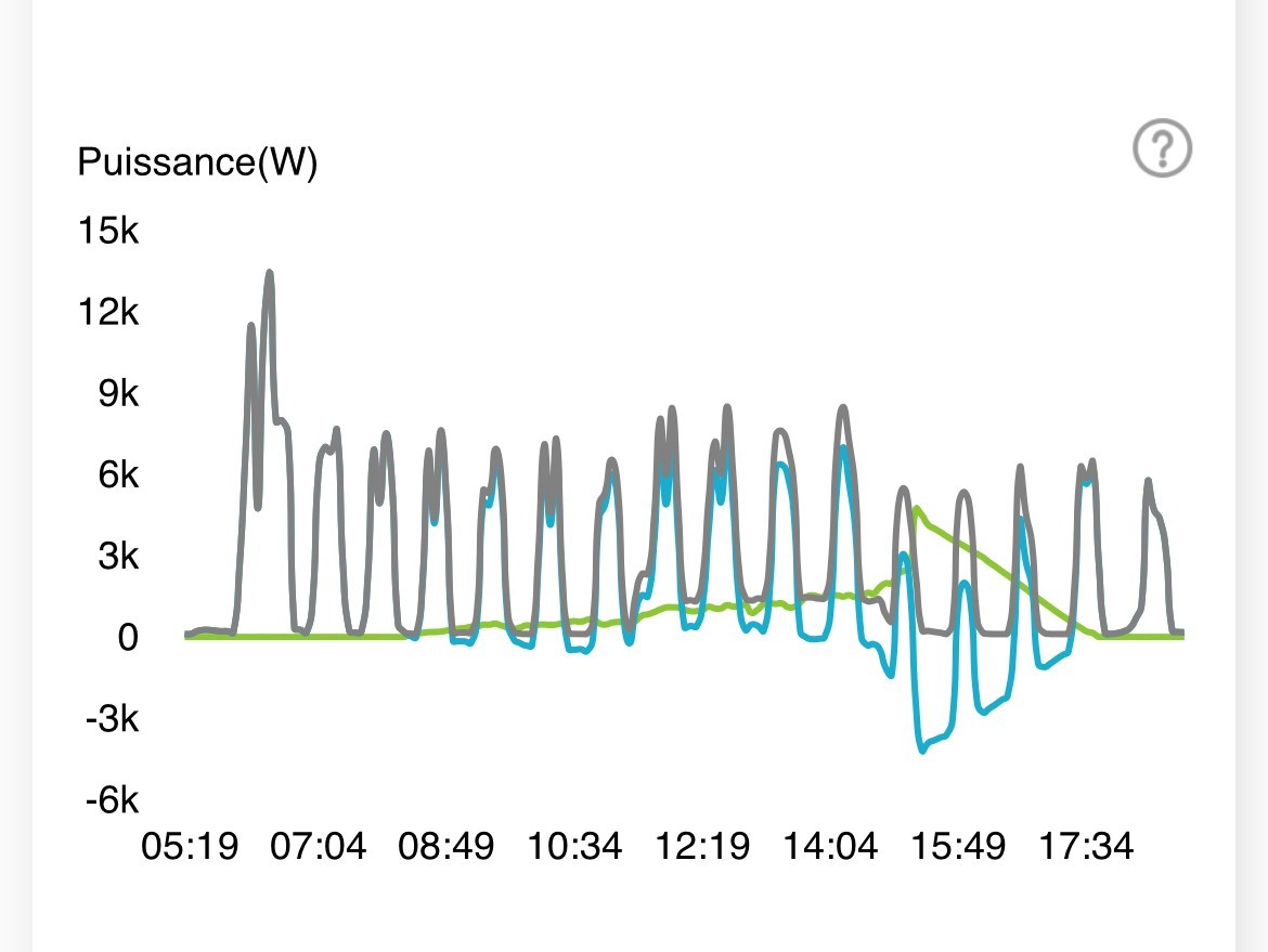

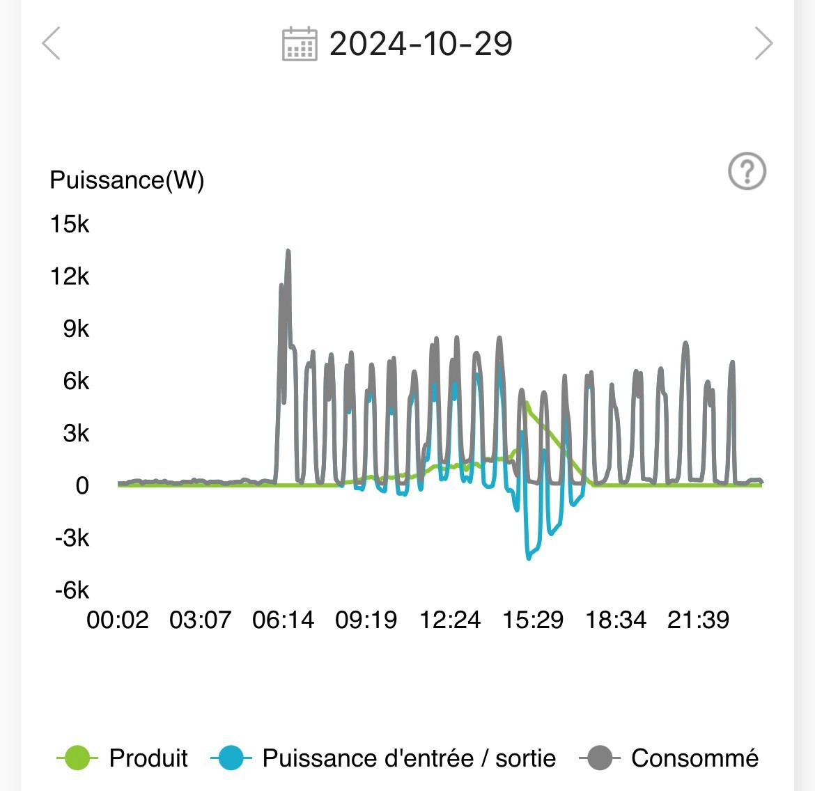

Bonjour
https://img3.super-h.fr/images/2024 [...] da5e64.jpg
T'es sûr que c'est l'ecs et pas la pac ?
Tu as la legende des 3 couleurs?
Message édité par nasdak le 31-10-2024 à 08:42:05

https://img3.super-h.fr/images/2024/10/31/snapshot_282475249933c75540572b1a4.jpg
Je suis certain que c’est l’ECS car :
 - hier a 18h29 a programmé un arrêt de l’ECS à 18h30… et la consommation de la maison est retombée sur son talon
 - on a programmé un redémarrage de l’ECS 5h30 cette nuit et un arrêt à 6h30. On est monté à 15 kW de conso  [:tinostar]  avant un retour au talon
https://img3.super-h.fr/images/2024/10/31/snapshot_282475249ce6d46781adc4e5e.jpg
Est ce que une anode magnésium complètement cramee pourrait générer ce type de symptôme ?
Message édité par Marl Borrow le 31-10-2024 à 09:09:10
One trip, One noise
https://img3.super-h.fr/images/2024 [...] 72b1a4.jpg
https://img3.super-h.fr/images/2024 [...] dc4e5e.jpg
Visiblement ce que tu consommes réellement c'est la courbe bleue.
Si c'est vraiment l'ecs, ca me parait délirant comme conso!
Message édité par nasdak le 31-10-2024 à 11:03:41
n°71797156
kimmeria
Posté le 31-10-2024 à 11:04:20  profilanswer
Tu es en tri-phasé ? Car 15kW, c'est énorme hein. Surtout pour une PAC. Tes mesures semblent farfelues.
Message édité par kimmeria le 31-10-2024 à 11:04:39
