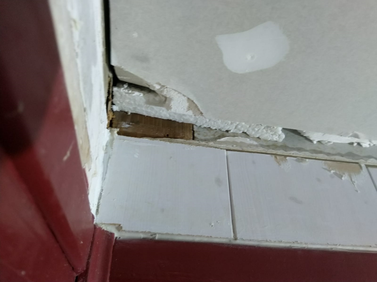

Digaboy
Posté le 17-02-2024 à 23:06:14  profilanswer
https://rehost.diberie.com/Picture/Get/r/255073
j'ai un jour de environ 3cm sur 40 cm sur mon plafond
Comment je peux combler ça ? (j'ai accès au dessus du plafond, le polystyrène est juste posé dans l'angle)
Je pensais
  • poser une petite plaque de bois tout le long
  • viser dans le placo
  • créer une pièce de placo de 2.5x40 cm
  • Visser dans la planche
Et pour l'angle, je pensais découper proprement la partie cassé et faire la même chose.
Mon père veut mettre un coup de mousse expansive au dessus et combler au plate de rebouchage mais je trouve ça un peu HB
Quel est votre avis ?

Posté le 18-02-2024 à 01:09:10  profilanswer
Je pensais
On voit une vis enduite/bouchée sur ton photo. Perso, j'oterai une petite plus importante de placo (genre 40cm) et je taillerai une nouvelle pièce de placo de 40cm de large sur tout le long et sur mesure pour laisser un jour minimum en la fixant avec 2 vis d'entraxe de 30cm partout où c'est nécessaire. Ensuite bande de calicot entre les 2 plaques.
Quand on veut on peut, quand on peut on doit" © Bonaparte

Posté le 18-02-2024 à 08:47:24  profilanswer
Je pensais
Perso, je bourre tout au Map et basta

Posté le 18-02-2024 à 09:16:33  profilanswer
Je remplierais le vide d'une épaisseur d'une plaque de placo (1 m) en la vissant avec une visse auto perforante longue pour aller cherche le rail, puis je comblerais avec de l'enduis de rebouchage + bande.

n°70125490
andre1980
Les gros nichons vaincront
Posté le 18-02-2024 à 20:35:36  profilanswer
Pareil.
2,5cm de large, c'est trop peu, la vis va niquer la bande de placo.
Il faut mieux agrandir le trou pour y mettre une pièce de placo plus importante quitte à s'aider de tasseau pour fixer le morceau ajouté.

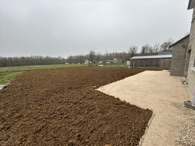

dpnose
Posté le 19-02-2024 à 12:10:14  profilanswer
Finalement j'ai eu le devis pour la terrasse de 45m² : 5670€ TTC soit 126€ TTC/m²
Cela comprend : compactage / coffrage / polyane / joint du mur / ferraillage / béton sur 13cm
Du coup on va abandonner, et on verra une fois dans la maison.
Pour le moment c'est comme ça :
https://rehost.diberie.com/Picture/Get/r/255339
Je vais envisager du coup la terrasse sur plot je pense.
Je pense pouvoir poser les plots sur le fond de calcaire qui est déjà mis en place.
