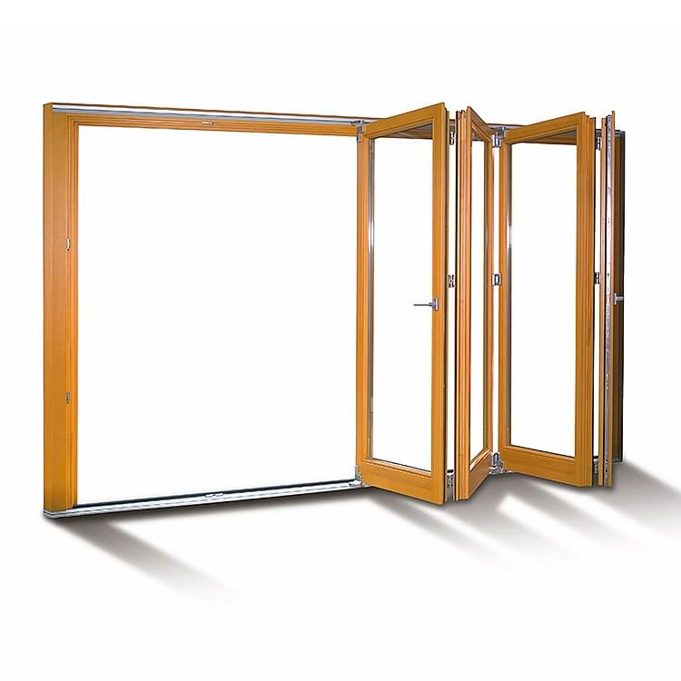

fylgo a écrit :
Bonsoir
Je fais tomber une façade pour remonter à mon goût.
Création de 3 ouvertures (plein sud) à la suite, séparée par un pilier de 30:  L150x h230 (fixe) puis L 400 x h 230 en baie vitrée (a priori coulissante) et un second châssis fixe de 150x230.
J'ai un devis pour du coulissant 4 vantaux 2 rails K-Line. J'habite une région venteuse. Je ne suis pas emballé par cette solution: j'ai peur de maximiser les fuites d'air avec ce type de solution.
Qu'en est il en pratique ?
Quelle autre solution préconiser ?
Cela donne sur la terrasse, mais on n'a pas besoin d'une ouverture extra-large, l'ouverture de 120cm de l'actuelle baie nous satisfait. Le critère d'étanchéité à l'air pour les longs mois d'hiver est plus important on va dire.
Baie coulissante ça fuit toujours. :jap:
Pour avoir quelque chose d'étanche, il faut avoir des joints qui s'écrasent, donc dans ton cas je partirais sur des baies vitrées à portes :
- pas cher
- sur du 120cm de large ça fera parfaitement le job
- ça permettra d'ouvrir entièrement les 120cm, ce qu'une baie vitrée coulissante ne permet pas
- ça sera plus pratique à l'usage qu'une baie coulissante (ouvrir une porte c'est plus rapide / plus facile qu'ouvrir un coulissant)
Si tu avais eu des largeurs importantes, j'aurais proposé:
- des baies oscillo coulissantes => cher
https://www.dako.eu/uploads/drive/H [...] LOSC_2.mp4
- des baies qui s'ouvrent en accordéon => cher
https://www.fenetre24.com/cdn-cgi/image/width=750,quality=80,format=auto/fileadmin/images/fr/Baie_coulissante_pliante/bois-alu/Baie-coulissante-pliante-bois-alu.jpg

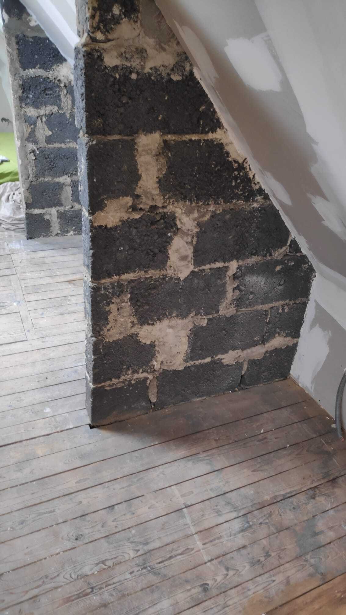

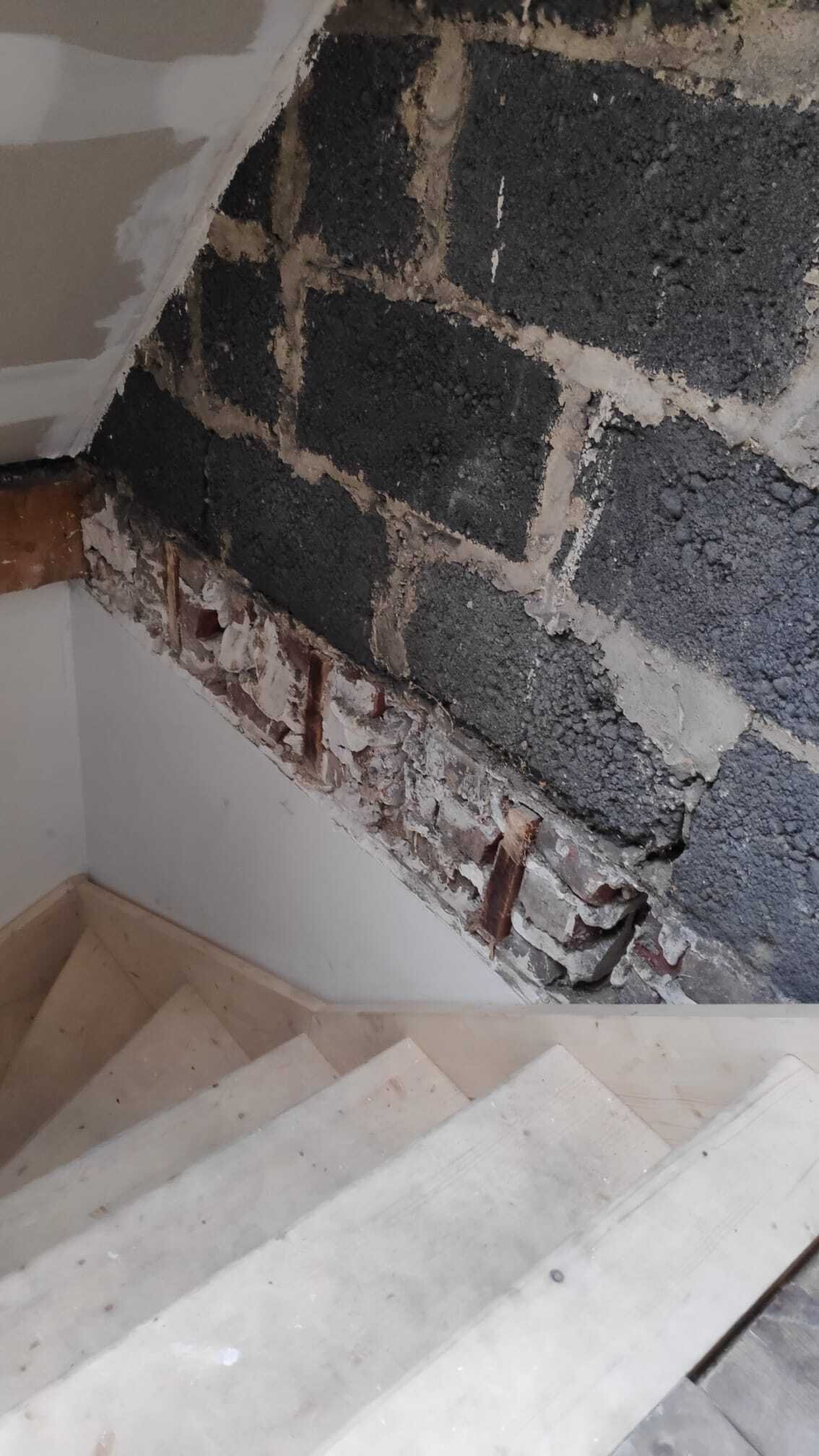

Hello  :hello: ,
allez, j'enchaine les questions concernant l'aménagement de mes combles.
L'isolation/placage est fini mais j'ai les murs internes qui n'ont pas été traités par les artisans.
Vous mettriez quoi pour recouvrir ça?
Les artisans qui sont venus m'ont conseillé de coller du placo mais je n'en ai jamais fait et la finition risque d'être moyenne.
Je pensais plutôt y mettre de l'enduit, ça me semble plus adapté à la surface pas parfaite. Pas sûr d'obtenir une meilleure finition mais ça me semble plus simple et rapide à mettre en oeuvre.
https://image.noelshack.com/fichiers/2024/05/3/1706689670-parpaing2.jpeg
https://image.noelshack.com/fichiers/2024/05/3/1706689653-parpaing1.jpeg
Des conseils?  :jap:  :jap:
La Faute à Voltaire, correction orthographique

Germ@ine a écrit :
Hello :hello: ,
https://image.noelshack.com/fichier [...] aing2.jpeg
https://image.noelshack.com/fichier [...] aing1.jpeg
Tu reagrege au map et tu finis a l'enduit :)
Le MAP ca colle partout c'est a la portée de tout le monde, suffit de pas faire de surépaisseur car c'est galère à poncer

Digaboy
Posté le 31-01-2024 à 09:50:37  profilanswer
Germ@ine a écrit :
Hello  :hello: ,
si tu as peur de rater les finitions de placo, ne fait pas de l'enduit. ça sera encore plus difficile d'avoir un truc propre.
+1 avec le placo.

paradise97​4
Posté le 31-01-2024 à 09:59:10  profilanswer
Germ@ine a écrit :
Hello  :hello: ,
Si tu n'as pas l'habitude d'enduire, bon courage pour avoir un résultat probant vu la base. j'avais le placo de la cuisine défoncé suite au retrait de la crédence, si je compte les couches de MAP, enduit de rebouchage et enduit de lissage,il y en a eu entre 6 et 8 en tout. Et encore j'avais de la longueur mais du placo sain au-dessus et au-dessous pour vérifier la planéité, toi tu n'as quasi aucun repère, des angles sortants, ça va être casse-gueule.
Mon feedback

gloinfred
Posté le 31-01-2024 à 10:13:58  profilanswer
Germ@ine a écrit :
Hello  :hello: ,
1- Si tes murs ne sont pas isolés à l'extérieur, ça te fait de beaux ponts thermiques  :sweat:  Si c'est le cas, je collerais du placo/polystyrène au MAP.
2- si les murs sont isolés coté extérieurs, je ferais une finition au BA13. J'ai fait tous les murs de ma maison à l'enduit et/ou au plâtre et franchement c'est la mort si tu n'as pas le coup de main.
Message édité par gloinfred le 31-01-2024 à 10:14:46
 Il faut juste regarder l'épaisseur possible, notamment au niveau de l'escalier: la dimension entre le bord du limon et le mur. Sachant que tu compte 1cm de perdu avec l'épaisseur qui colle ton ba13 + isolant...
Peut être que pour cette face spécifique tu seras coincé (et donc ba13 sans isolant) sinon met avec.
Pour avoir une maison ou les refents ne sont pas isolés au dessus et ba13 direct collé au parpaing, je te garantis que la notion de pont thermique n'est pas ici une névrose de thermicien tatillon mais bien concrète...

fylgo a écrit :
Bonsoir
Par curiosité, quel tarif?
on veut remplacer une porte fenêtre par baie vitrée (donc proche plus petit mais ça donne une idée)

Merci pour ton retour.
Je crois que je n'ai pas été clair, on est sur une baie de 4m de large donc une relativement grande largeur.
L'ouverture à la française ne nous convient pas.
L'oscillo coulissant à l'air top, c'est exactement ce dont j'aurais besoin. Mais sans nécessairement avoir l'oscillo d'ailleurs, pas utile dans notre configuration.
Message édité par fylgo le 31-01-2024 à 10:57:48

Posté le 31-01-2024 à 10:58:29  profilanswer
Huuum, pas si évident en fait :( ...
Ces murs supportent la charpente qui repose directement dessus, donc ils ne sont pas isolés sur le dessus (mais comment pourraient-ils l'être?)
Par contre, le placo qu'on voit est éloigné de la toiture par 26cm d'isolant...est-ce qu'on peut encore parler de pont thermique?
Bon, y'a un des ouvriers qui m'a proposé de me faire ça en placo "hors entreprise"  :o ...vis à vis de vos conseils et de mes compétences (pas maladroit mais novice) je vais peut être discuter avec lui!  :o
Merci à tous pour vos conseils en tout cas!  :jap:  :jap:
Message édité par Germ@ine le 31-01-2024 à 10:59:11

fylgo a écrit :
Je ne comprends pas le rapport entre ta question et la mienne ?
C'est une déclaration préalable, pas un permis de construire.
Ca existe sans le basculement. Ce qui compte c'est vraiment le système qui décale la fenêtre vers l'intérieur avant de permettre la translation (un peu comme les portes coplanaires de meubles).
Par contre tu vas halluciner sur le delta de prix VS des baies vitrées normales. :heink:
tape sarking sur google. :jap:
Pour moi il vaut mieux ne pas se contenter de ça... Tu risque d'avoir des zones froides et de la condensation...
