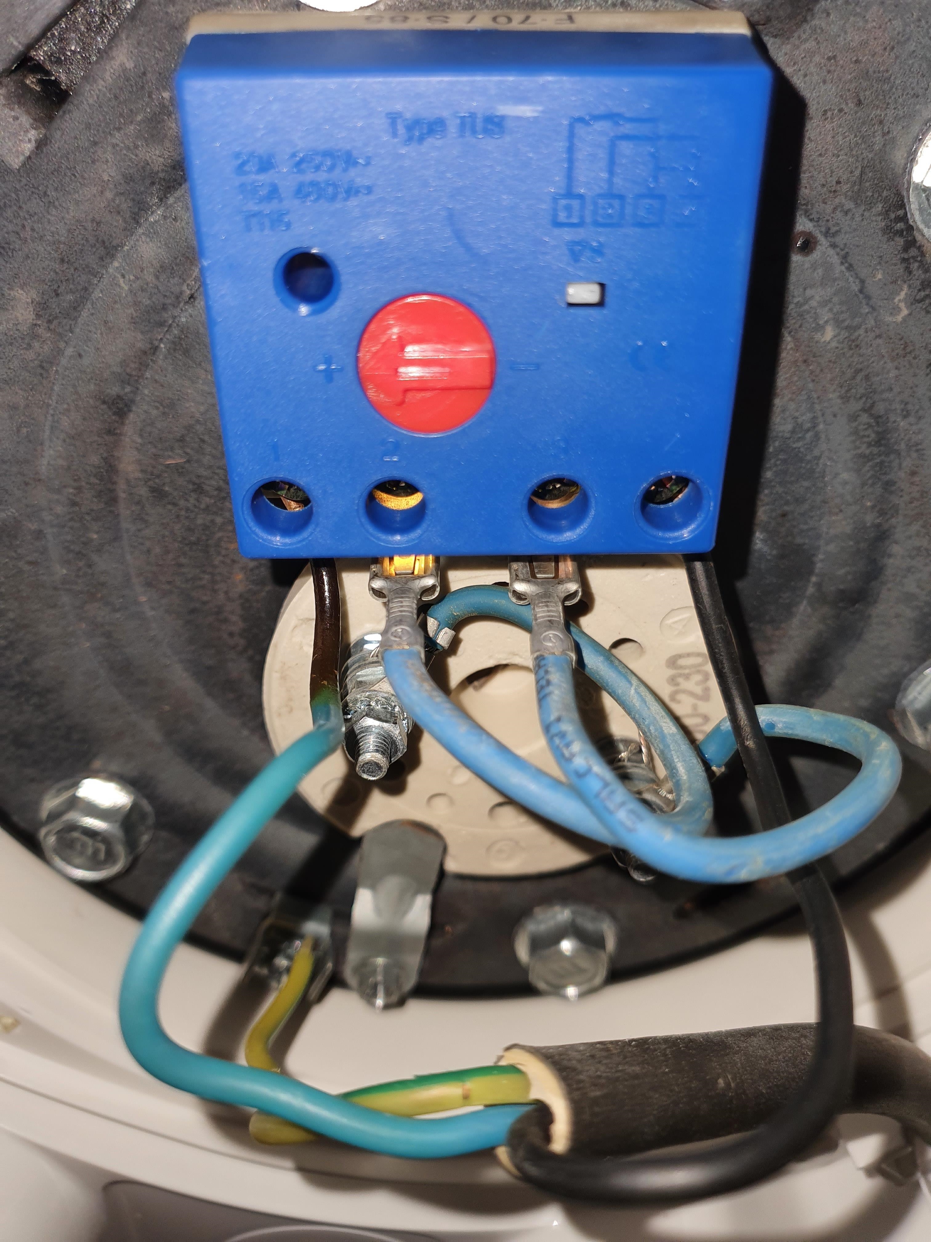

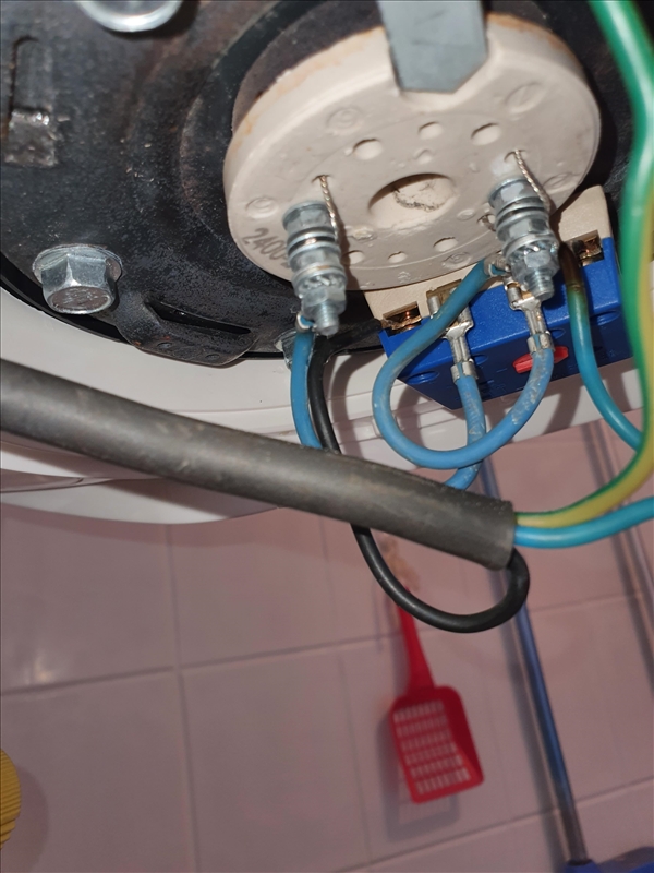

n°69780222
true-wiwi
Posté le 16-12-2023 à 10:19:01  profilanswer
:bounce:
J'ai une petite question.
J'ai un souci de chauffe avec mon ballon d'eau chaude et je me demande si mon cablage est bon. Il y a deux jours de ça, j'avais de l'eau chaude sans souci donc je me dis que oui mais dans le doute.
Ballon en monophasé, résistance stéatite, vidangé il y a un mois.
https://rehost.diberie.com/Picture/Get/r/230828
https://rehost.diberie.com/Picture/Get/r/230829
De ce que je lis sur le schéma du thermostat, la résistance se brancherait sur les positions 1 et 3.
Actuellement la phase est branchée sur la position 4 et le neutre en 1.
Ça vous semble correct ?  :jap:
Message cité 4 fois
Message édité par true-wiwi le 16-12-2023 à 10:22:19

ryoo
Posté le 16-12-2023 à 10:29:37  profilanswer
true-wiwi a écrit :
:bounce:
Je vois surtout que l'isolant de ton fil de neutre a surchauffé [:fandalpinee].
Je serai pas surpris qu'en le déconnectant tu vois l'isolant écrasé par la vis.

n°69780331
true-wiwi
Posté le 16-12-2023 à 10:48:57  profilanswer
L'ancien montage était fait de façon similaire, c'est pour ça que j'ai recâblé à l'identique.
L'isolant n'est pas en contact avec la vis.

n°69780443
true-wiwi
Posté le 16-12-2023 à 11:25:38  profilanswer
Faut que je retente, j'ai pas eu l'impression qu'il était enclenché, je ne sais pas si ça fait un clic ou quoi (et je suis à moitié sourd aussi, ça aide pas)
n°69780703
ryoo
Posté le 16-12-2023 à 12:33:39  profilanswer
Mauvais serrage ?
Tu te doutes que ce n'est pas normal que le fil ait chauffé comme ça, ça serait bien d'en trouver l'origine.
n°69780713
carbon38
Dead Rabbit! :o
Posté le 16-12-2023 à 12:35:38  profilanswer
ryoo a écrit :
Mauvais serrage ?
+1 Ca me parait pas safe d'ignorer un tel échauffement.  :jap:
n°69780758
true-wiwi
Posté le 16-12-2023 à 12:50:02  profilanswer
ryoo a écrit :
Mauvais serrage ?
Au niveau du branchement vers le thermostat ? J'ai pas besoin de serrer comme un boeuf c'est ça ?
n°69780780
nasdak
Posté le 16-12-2023 à 12:54:41  profilanswer
true-wiwi a écrit :
:bounce:
Regarde bien sur le manuel de ton CE
Et refait un branchement propre... Là je dirais que ça a été mal branché et que ton thermostat est mort vu la gueule du fil bleu!
n°69780819
true-wiwi
Posté le 16-12-2023 à 13:03:19  profilanswer
Le fil bleu était déjà comme ça depuis belle lurette. Le thermostat est neuf.
C'est pour ça que je rappelais le branchement que j'ai vu sur le thermostat, à savoir 1/3 pour la phase/neutre et 2/4 pour la résistance.
Je tenterai ça voir.

n°69781577
true-wiwi
Posté le 16-12-2023 à 16:37:36  profilanswer
Spa impossible en fait, en le débranchant j'ai vu des étincelles sortir de la phase :/
n°69782093
andre1980
Les gros nichons vaincront
Posté le 16-12-2023 à 18:36:14  profilanswer
Tu débranché des fils électriques sans couper le jus, bravo.
n°69782274
StanCW
Parle à Monkey ...
Posté le 16-12-2023 à 19:14:47  profilanswer
Je [:tristou:4]
Coupe le disjoncteur de tete refait le câble et revisse le au calme.
La kes étincelles c'est normal, tu crée des arc en manipulant une pièce nue sous tension à proximité de pièce métallique, tu devais pas être bon au docteur maboule :o
Message édité par StanCW le 16-12-2023 à 19:16:13
n°69782291
nasdak
Posté le 16-12-2023 à 19:19:38  profilanswer
Bordel tu manipules tes câbles sans couper le jus ???

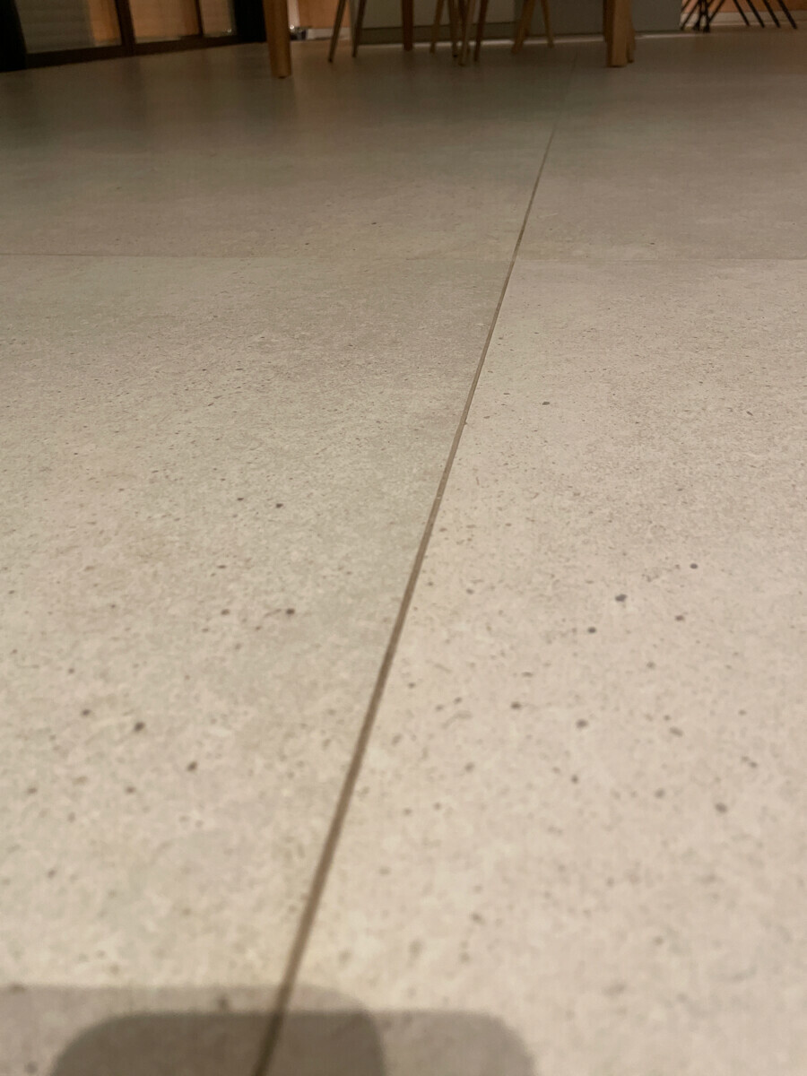

C’est quoi la meilleure technique  pour nettoyer/entretenir des joints gris clairs sans les abîmer (et sans abîmer le carrelage) ?
https://img3.super-h.fr/images/2023/12/16/snapshot_28247524905594b65d89b58bf.jpg
Nettoyeur vapeur ou brosse à joint avec vinaigre blanc ?
Je sais bien que ça va se salir du nouveau mais si il y a une technique pour faire une passe tt les 6 mois. Je suis preneur. Sachant que ça peut aller vite sur du 120x120 (moins de joints en proportion).
