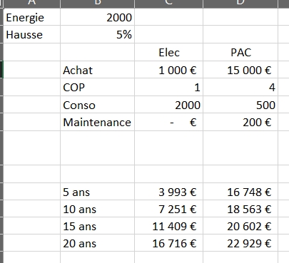

Digaboy
Posté le 15-12-2023 à 15:25:39  profilanswer
kimmeria a écrit :
Pourquoi pas électrique ? Je parle bien d'une chaudière électrique hein pour chauffer l'eau qui va dans ton plancher chauffant, pas de radiateurs électriques.
Pour une maison très bien isolée avec chauffage basse température, c'est franchement à considérer.
Le coût d'achat est ridiculement faible (de l'ordre de 1000€), et tu as 0 entretien à faire. C'est tout petit en volume et 0 bruit (il n'y a pas de combustion, ni de compresseur).
Alors certes, les consommations seront plus chers qu'avec une PAC, mais la PAC va te couter 10 et 15x plus cher à l'achat + ~200€/an d'entretien. Donc faut poser les calculs.
+1 avec l'élec, ça s'étudie
surtout que tu connais ta conso actuel et le COP donc tu peux facilement comparer sur 10-15 ans
Après je dirais que l'élec n'est pas conseillée si revente proche. Ca fait pas très bien sur le DPE
Et faut pas oublier le prix de la panne avec une PAC, comme tu peux le vivre en ce moment :)
edit: un petit excel pour donner une idée
https://rehost.diberie.com/Picture/Get/f/230735
Énergie: conso chauffage par an en kWh.
Hausse: hausse de l'élec par année
5/10/15/20 ans : Conso cumulé + achat + Maintenance par solution
Bien sur c'est sans compter les aides pour une PAC
Basé sur un kWh à 22ct
Edit: 2000 kWh pour du 2002 c'est p-e un peu trop optimiste ...

Merci pour l'excel  :D
Comme tu dis, c'est à réfléchir mais combien vaudra le kw dans 10 ans ? :whistle:

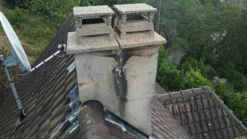

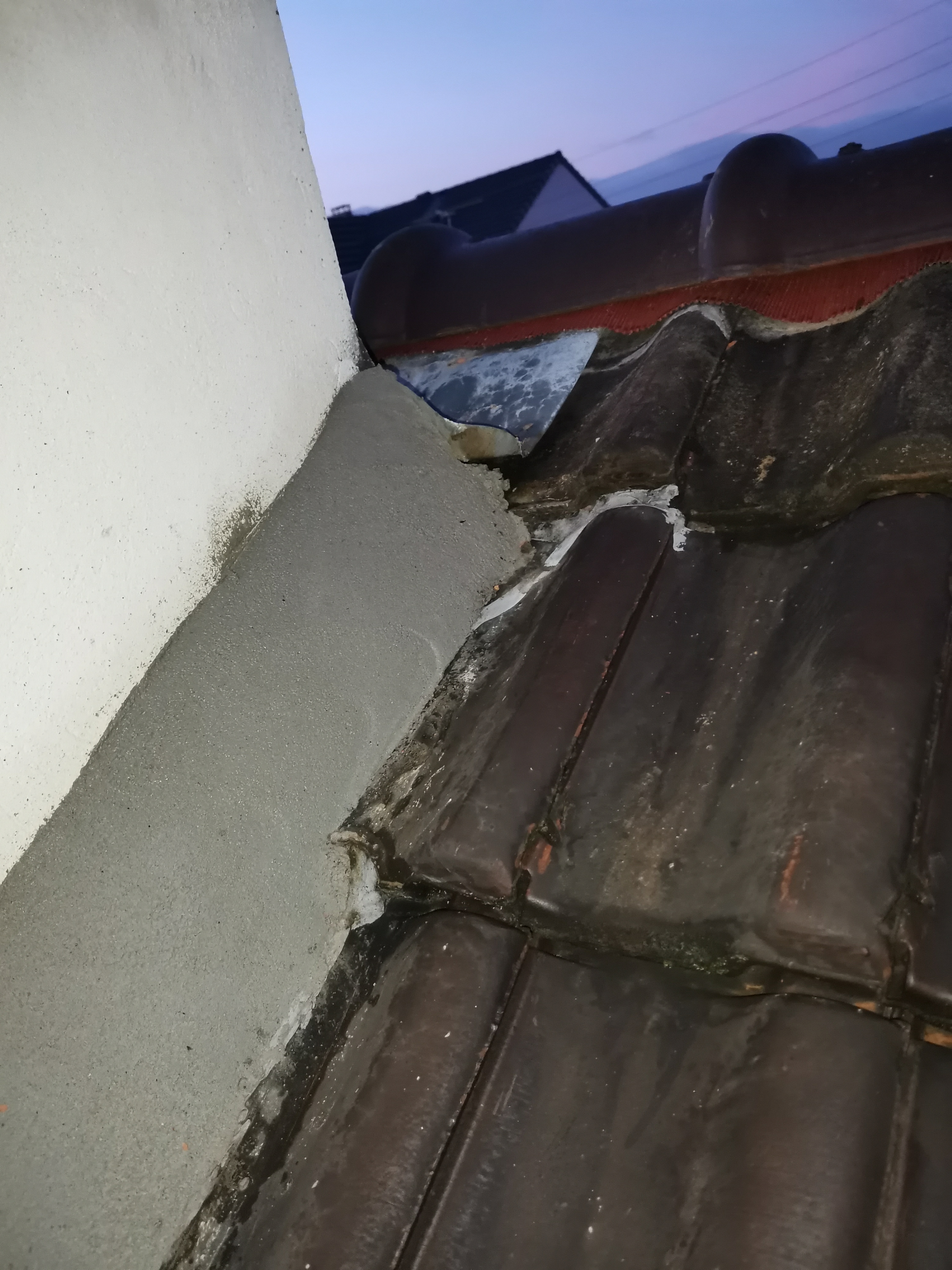

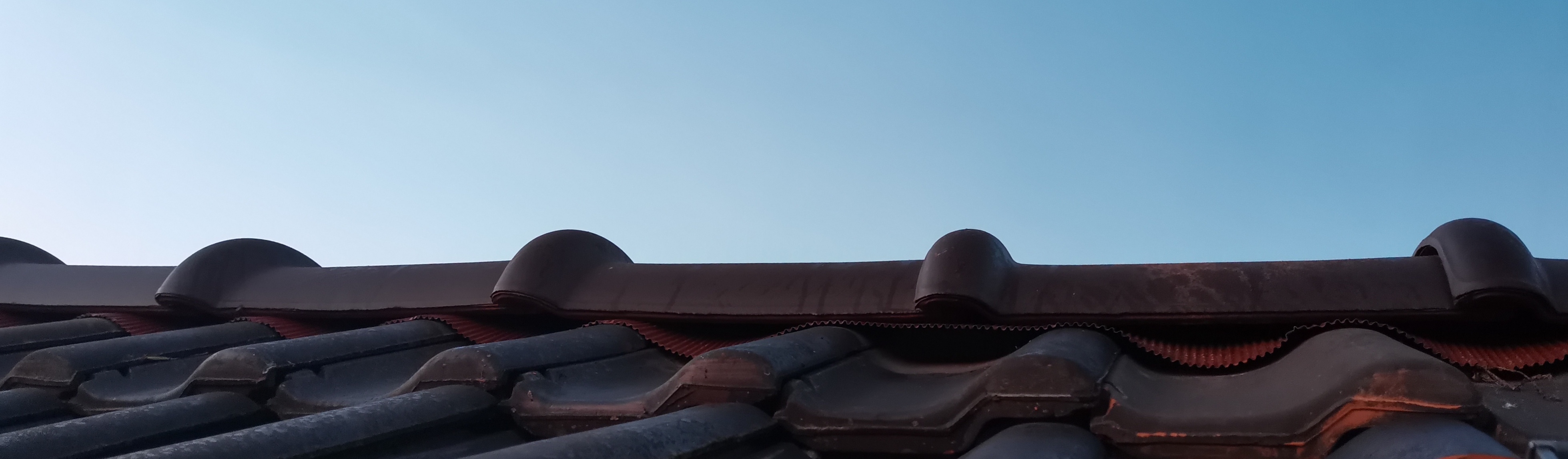

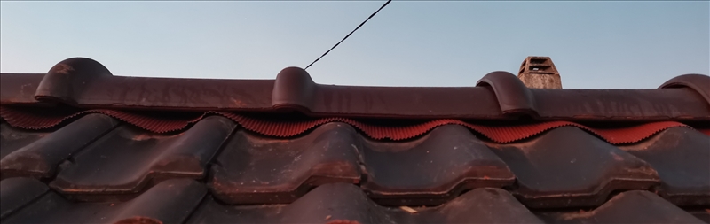

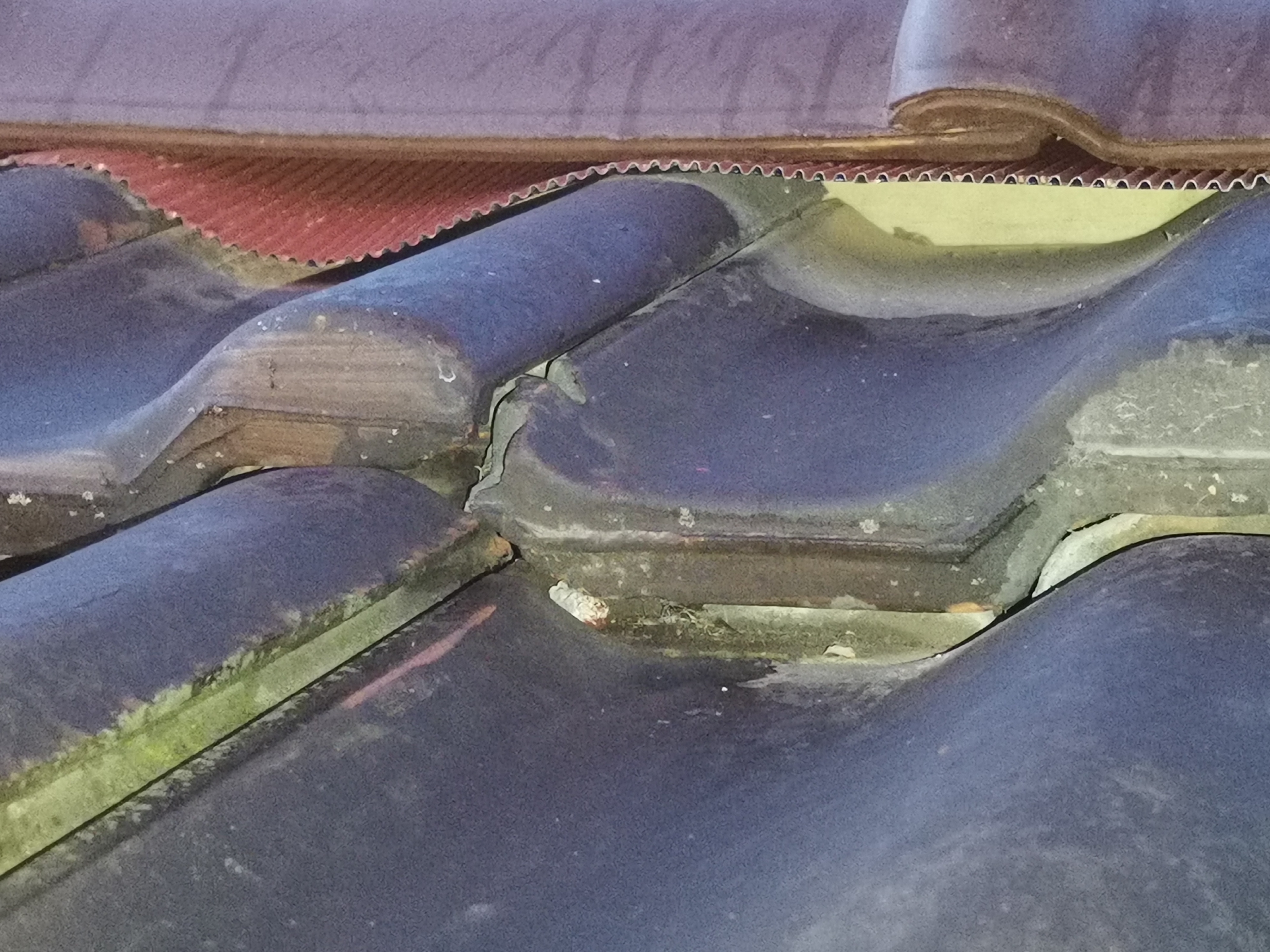

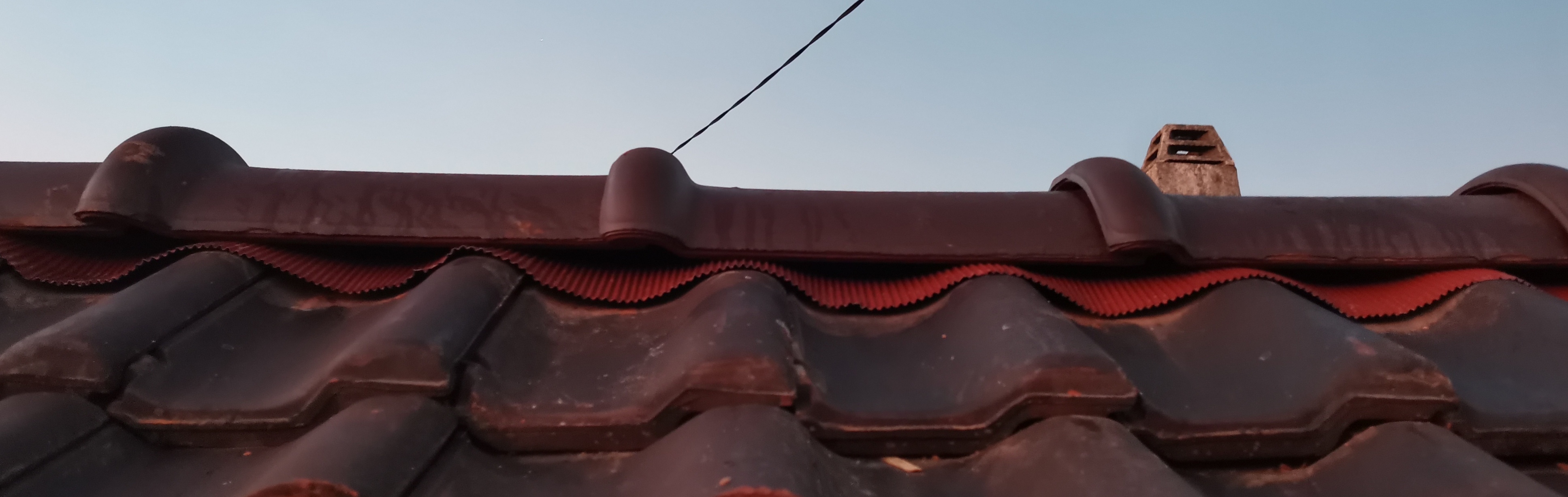

Le faîtage de mon toit était en mauvais état, de même que la cimentation des cheminées.
J'ai donc fait appel à une entreprise de couverture, après plusieurs devis (ça traîne depuis l'été 2022) j'ai fini par choisir une entreprise qui avait l'air réglo et n'avait pas l'air d'avoir des dizaines d'avis bidonnés sur Google.
Mais là je crois que c'était quand même un mauvais plan.
Déjà, le mec qui est venu voir les travaux à faire et celui qui a fait le devis sont différents, et ils ont bien formulé le devis pour en faire le moins possible.
Le devis est indiqué comme étant fait par un auto-entrepreneur et l'assurance décennale était pour cette même personne (celui qui a fait le devis), je me suis dit pourquoi pas, ils sont deux sous le même nom "commercial" mais ils facturent chacun de leur côté, même si ça sentait déjà un peu bizarre.
Mais au moment de démarrer hier, 3 types se pointent [:tinostar]
Celui qui m'a envoyé le devis, et 2 ouvriers pas français... "bien sûr" celui qui m'a envoyé le devis ne vient voir que le début et se barre après. Ça sent le truc pas très droit légalement :o
Passons sur ça et venons à ce qui m'embête vraiment pour le moment :(
En plus du devis moins disant par rapport à ce qui avait été convenu sur place (des "vérifications" à la place de reprises), là j'ai l'impression qu'ils font encore moins et qu'ils ont fait du travail pas propre.
Le devis indique, pour le toit principal :
https://rehost.diberie.com/Picture/Get/r/230761
1) Les mecs n'ont pour l'instant amené aucune tuile, pour remplacer celles qui n'étaient plus utilisables pour les rangées proches du faîtage ils se sont pour le moment servi dans un tas de tuile en rab que j'avais suite à l'installation de velux par les propriétaires précédents - soit disant ils ont acheté des tuiles et vont les apporter ensuite mais j'ai l'impression que je ne les verrai jamais
2) Est-on d'accord que "fourniture et pose d'un solin au pied des cheminées" ça veut dire plus que simplement remettre du ciment sur l'existant en plus en laissant les tuiles cassées prises dans le ciment ? :pfff:
https://rehost.diberie.com/Picture/Get/r/230762
3) Est-on d'accord que le closoir est censé être collé sur les tuiles et pas flotter dans le vide au-dessus ?
https://rehost.diberie.com/Picture/Get/r/230763
https://rehost.diberie.com/Picture/Get/r/230764
Je passe sur le type qui a inondé mon annexe parce qu'il voulait de l'eau pour son ciment et qu'il a ouvert tous les robinets, sans me le dire quand j'ai ouvert la vanne qui alimente l'extérieur et l'annexe depuis la maison :o
Merci de partager mon désarroi :o
Encore des margoulins, je compatis.
C'est plutôt crado la première photo, j'aurai pas préconisé du mortier pour assurer l'étanchéité sur cette partie mais je suis pas un pro. En revanche ne pas changer les tuiles cassées,c'est moche surtout maintenant qu'elles sont scellées sous le mortier et ça en dit long sur le degré de professionnalisme de tes gars.
Pour la seconde partie, on voit pas trop mais les solins disposent en général de bande à coller mais c'est pas en totale extrémité donc on peut quand même imaginer que ça a été fait. Ces deux dernières photos ne me choquent pas trop.
Quand on veut on peut, quand on peut on doit" © Bonaparte
La bande collante est bien sur l'extrémité, et si tu zoomes sur la deuxième photo, au milieu-droite ce n'est pas du tout collé.
On voit même le bois derrière avec le flash :o https://rehost.diberie.com/Picture/Get/r/230780
Arf si, là tu es carrément en droit de râler. J'étais sur portable, j'avais pas vu. T'es tombé vraiment sur des nullos là :/
2 - ils ont fait ce qu'il y a sur le devis. Sur le devis, il y a écrit qu'il y aura un solin au mortier chaux (webercel tuile ). Un solin n'est pas forcément métallique.
3 - il doit être collé mais en pratique, ça colle mal et encore moins si température froide (la face bitumeuse collant reste dur et colle pas). Il faut ajouter du mastic pour que ça tienne. Sans mastic même si tu l'as bien collé en appuyant dessus, ça a tendance à se décoller lors du 1er très gros coup de vent.
Si tu n'as pas peur de monter sur ton toit, tu pourras bien mettre le closoir toi-même et pas de prendre la tête avec une entreprise pas sérieuse.
Je te conseil de le faire quand il fait au moins 20°C.
n°69778324
