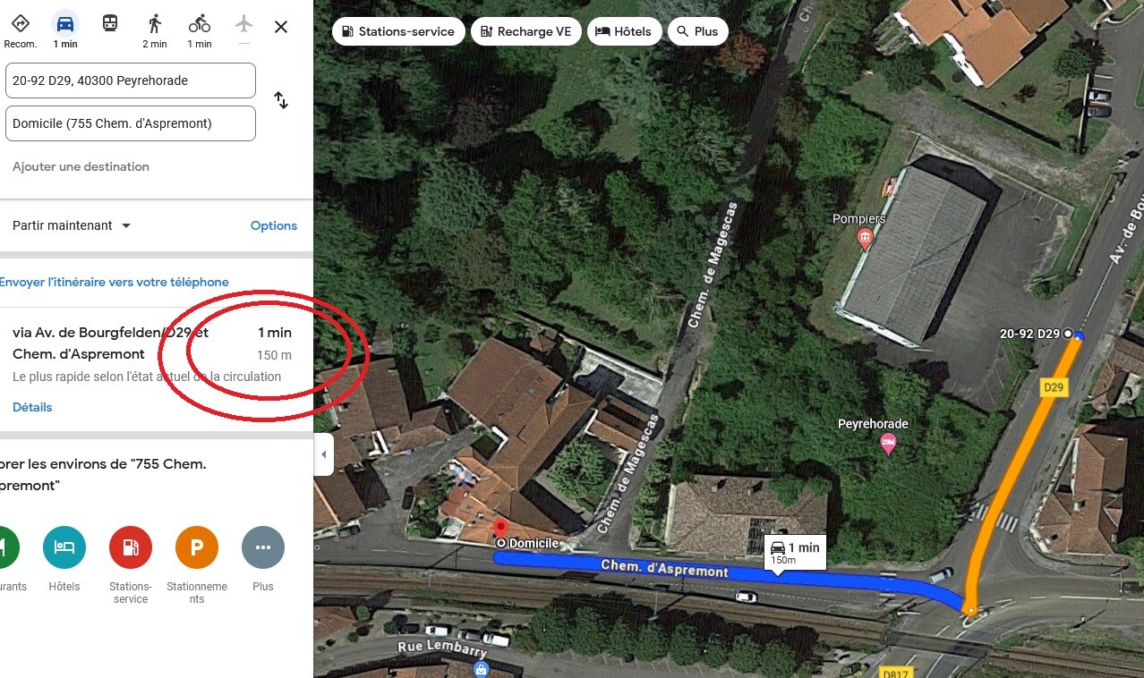

Posté le 17-12-2023 à 21:22:41  profilanswer
Carbon'R a écrit :
Moins de 200 balles pour avoir une chance de pas voir sa maison partir en fumée, c'est rien. Des pompiers en ville c'est 3-4 minutes en moyenne, ce qui est déjà trop pour espérer n'avoir qu'une pièce ravagée par le feu. Hors ville tu comptes plutôt 15-20 min de mémoire.
S'ils mettent plus de 5min pour venir chez moi, je leur colle un procès au cul  :o
Idem pour les gendarmes (ils sont contre les pompiers  :D )
https://img.super-h.fr/images/2023/12/17/decb9cacae72397015dfa2aeae5a9154.jpg
https://img.super-h.fr/images/2023/ [...] 5a9154.jpg
Mouais. Alors déjà, je doute que quand tu appelles le 18, tu tombes sur eux, tu tombes probablement sur un centre d'appel/régulation. Il faut donc qu'ils transmettent l'appel. Ensuite, t'as bien besoin de filer quelques infos. Ensuite, je doute fortement que t'aies un pompier en tenue de feu qui attend dans un fourgon pompe. Voire pire : t'as probablement des pompiers volontaires qui sont même pas dans la caserne, cf annonce où il faut "habiter à moins de 8 min du centre de secours" : https://www.peyrehorade.fr/Au-quoti [...] recrutent. Ensuite, sur place y'a sûrement un peu de procédure, genre repérage au préalable, savoir s'il y a des risques particuliers (électricité pas coupée, bouteilles de gaz, panneaux photovoltaiques qui produisent toujours de l'électricité...), des personnes à l'intérieur à secourir, etc. Bref, je pense qu'il se passera effectivement plus de 5 minutes entre le début de ton appel et la première goutte d'eau versée.
