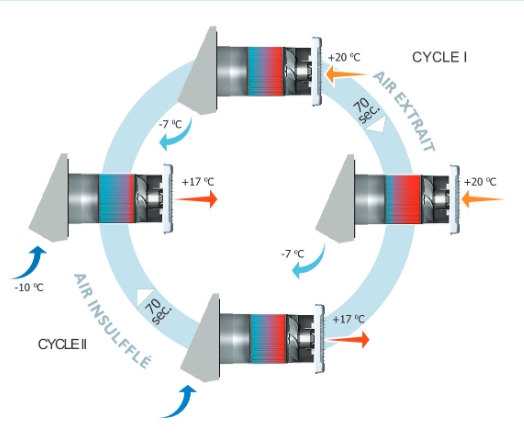

asmomo a écrit :
Wow la mini VMC double flux, qu'est-ce qui justifie le prix ? En plus avec un tel design l'échange de chaleur doit être plus que limité, non ?
c'est un fonctionnement intermittent
1min -> ca extrait l'air ( et l'échangeur se charge en chaleur)
1min -> ça insuffle
ça c'est sur un modèle à 500e de LM avec un un trou en 160mm
dixit le spec, tu récupère jusqu'à 88 %
https://rehost.diberie.com/Picture/Get/f/230293
celui à 1500€, ça doit fonctionner pareil car je ne vois pas comment tu peux insufler/extraire au même endroit
bon je vais voir ce que me propose les 2 artisans et en discuter avec eux

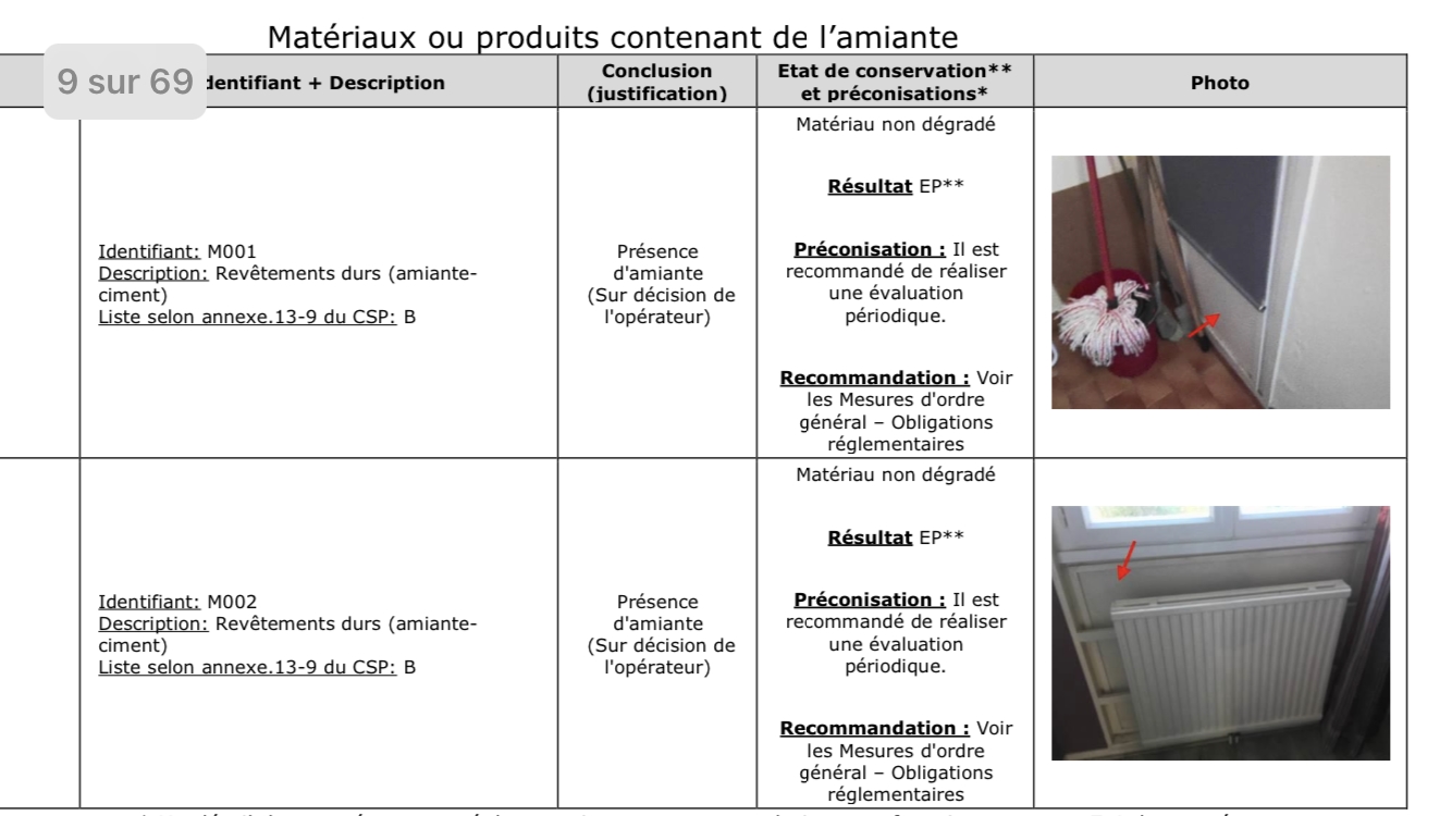

Bonjour à tous, les gars du topic immo m’ont envoyé ici !
J’ai un appartement des années 80 qui me plaît bien (en primo acquérant), contre-visite prévue ce jour.
Et j’ai bien fait de demander le DPE avant, outre l’électricité pas aux normes (ce que m’avait dit l’agent lmmo), il y a … de l’amiante à 2 endroits  [:marlenetapass:10] heureusement pas dans les plafonds
https://rehost.diberie.com/Picture/Get/f/230361
Je vois déjà l’agent chanter le petit air « oui mais c’est juste marqué à surveiller et d’ailleurs on en trouve dans tous les immeubles de ces années » …
A votre avis ça se change facilement ? Le coût serait de combien ? (Déjà sur la partie chambre ça implique de changer le radiateur, ce qui peut m’aller car il est d’époque)
1min -> ça insuffle
Oui, l'agent a dans un sens raison : l'amiante on en foutait vraiment partout. Ils auraient pu faire des dentifrices à l'amiante qu'ils l'auraient fait. Disons que dès que tu achètes un truc des années 80 et avant, t'es sûr d'en avoir. Y compris à des endroits non mentionnés dans le diagnostic qui n'est que visuel et dépend des bons yeux de l'opérateur.
Si tu fais toi même, ça te coûte un peu de temps et quelques EPI (https://sante.gouv.fr/IMG/pdf/plaq_amiante_mars_2016.pdf). Si tu fais faire dans les règles, le ticket d'entrée c'est 5000€, juste pour le retrait et même pour un seul kilo.
A new power is rising
n°69768197
paracyber
Posté le 14-12-2023 à 08:07:10  profilanswer
Je dirai plutôt 8k/10k par une entreprise qui fait toutes les étapes dans les règles.
Ca dépend si c'est SS4 ou SS3.
En SS4 l'impact reste limité, et 5000e semble être un bon chiffre.  :jap:

Carbon'R
Fahren macht frei
Posté le 14-12-2023 à 09:53:23  profilanswer
Non. J'ai eu des travaux de retrait dans les normes, il y en avait pour 4500 euros avant de commencer à travailler ( base chantier, prélèvements...). Donc pour enlever une bête plaque,  t'en as bien pour 5000 euros.

M4vrick
Mad user
Posté le 14-12-2023 à 09:58:19  profilanswer
Perso je ne vois pas le problème sur les 2 photos indiqués.
Tant que tu n'as pas l'intention d'y toucher ca n'a strictement aucun impact.
SI tu comptes faire des travaux et les retirer il faut en effet prendre des précautions, mais tant que tu ne les casses pas le risque est très limité.
Si j'étais toi, je me renseignerai sur la présence d'amiante dans les parties communes. Genre la peinture de façade à l'amiante. Ça peut très vite chiffrer en cas de ravalement de façade.
Après, l'amiante en plaques, ce n'est pas dangereux tant que tu n'y touche pas. Pas de raison de s'inquiéter et de vouloir tout changer.

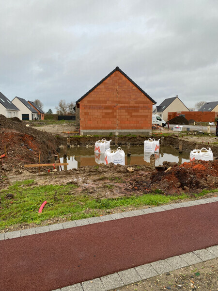

https://img3.super-h.fr/images/2023/12/14/snapshot_282475249146be630510b2e01.jpg
 [:leve le pied jeannot:4]

Daphne
kernel panic
Posté le 14-12-2023 à 14:46:39  profilanswer
Piscine gratuite
n°69770683
philibear
Orbital Bacon
Posté le 14-12-2023 à 14:47:58  profilanswer
Même smiley avec ou sans l'eau

C’est surprenant ce lotissement car la plupart des maisons sont bâties sur un radier tout simple alors que c’est une piscine il y a de l’eau à 60 cms …
https://img3.super-h.fr/images/2023/12/14/snapshot_1622650073ff264b5fcd972fa3.jpg
n°69770777
philibear
Orbital Bacon
Posté le 14-12-2023 à 14:59:43  profilanswer
Le b.e. a jugé  [:cosmoschtroumpf]

n°69770972
faedi
Posté le 14-12-2023 à 15:26:08  profilanswer
Merci à tous pour vos avis, vous permettez de dédramatiser (et d'éviter de se lancer dans un chantier coûteux, qui plus est nécessitant l'autorisation de la copropriété).
Les enduits de type "résine spéciale amiante", c'est efficace ?
n°69770979
On n'y touche pas :o
Message édité par Gnarfou le 14-12-2023 à 15:28:28
L'aménageur a semble-t-il mal géré la question de l'infiltration des eaux pluviales... C'est sur quelle commune ? (j'ai ptet vu le permis passer).
