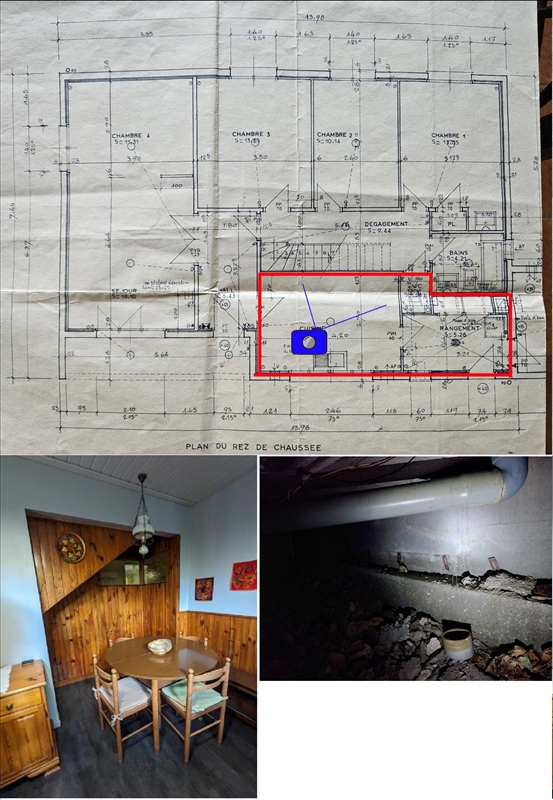

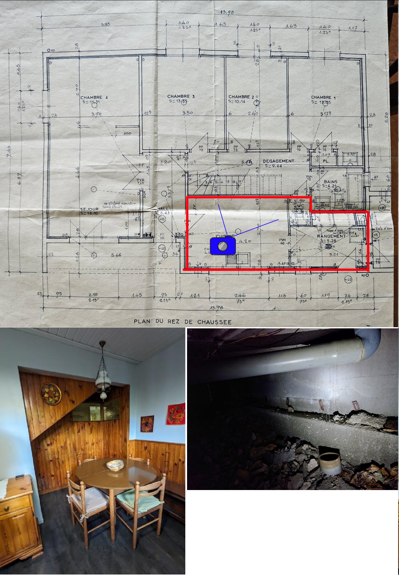

Digaboy
Posté le 25-10-2023 à 15:13:25  profilanswer
Digaboy a écrit :
on a visité une maison avec un vide sanitaire de ~1m (donc plutôt confortable)
On souhaite déplacer la cuisine sauf que le VS est séparé en plusieurs partie qui ne communique pas (enfin ya un trou de 10cm entre les 2 parties)
C'est possible d'ouvrir ce mur de séparation dans le VS ?
Pour reprendre mon message, voici un petit plan
En rouge le VS visitable, la trappe de visite est sur la droite
Et c'est bien du béton, pas du parpaing.
La photo c'est la vue du mur au dessus du VS
Notre souhait c'est de déplacer la cuisine vers chambre 3 et de transformer la cuisine en buanderie/stock
https://rehost.diberie.com/Picture/Get/r/219093
On va faire passer un maître d’œuvre pour chiffrer tout ça et voir la faisabilité technique mais qu'en pense HFR ?

jma64
Electricien chez MOI 8-))
Posté le 25-10-2023 à 15:15:06  profilanswer
@Digaboy
tiens, l'évac a déjà bougé ? ou c'est un morceau qui traine.
Message édité par jma64 le 25-10-2023 à 15:18:39
.  c'est tout
n°69475517
Digaboy
Posté le 25-10-2023 à 15:20:10  profilanswer
c'est à dire ? le truc au sol c'est un morceau qui traîne.
