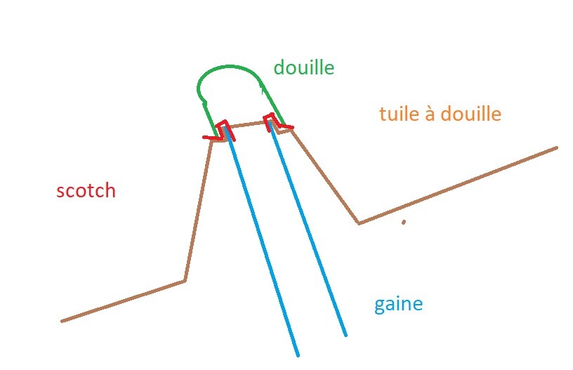

ratibus a écrit :
Dans le cadre d'une installation de tuiles à douille pour mes sorties de VMC et hotte de cuisine, vous avez une idée de comment s'installe ce genre d'accessoires ("Sortie toiture fixation pour rejet sur tuile à douille" )?
https://media.e.ma-cdn.com/catalog/ [...] aldes2.jpg
https://www.econology.fr/aldes-sort [...] 8&fep=5543
Je sais pas mais je dirais que les 4 barres se visse au liteau et que le rond doit serré la gaine via un collier.
Perso j'ai pas ça.
La gaine va directement dans la tuile à douille et c'est le rebord en terre cuite qui maintient la gaine. J'ai mis du scotch alu par sécurité. La douille va après appuyer sur le scotch.
https://img.super-h.fr/images/2023/10/18/a695049de0309b8301edfba6feb87cc7.jpg
Message édité par andre1980 le 18-10-2023 à 17:48:40
Perso j'ai pas ça.
https://img.super-h.fr/images/2023/ [...] b87cc7.jpg
Merci pour le paint  :jap:
J'ai vu ça https://www.wienerberger.be/fr/toit [...] uille.html et ça https://www.forumconstruire.com/con [...] lation.php
Dans ton cas, tu as fixé comment la douille à la tuille à douille ? Uniquement encastrée dans le scotch alu ?
n°69433788

Les gros nichons vaincront
Posté le 18-10-2023 à 18:24:40  profilanswer
la gaine tient toute seul.
le trou extérieur de la tuile à douille est un poil moins large que la gaine. Résultat, la gaine passe "en force".
n°69434044
La douille sur la tuile à douille c’est deux points de sikaflex pour ne pas que ça s’envole...
n°69434278
Uniquement posé dessus.

Posté le 18-10-2023 à 23:16:57  profilanswer
Ok pour la gaine  :jap:
Oui mais du coup, ça tient du Sika entre du scotch alu et de la terre cuite ? :d
Je trouve ça risqué chez moi car on a pas mal de vent parfois  :whistle:

Gloinfred
Posté le 19-10-2023 à 09:27:43  profilanswer
Chez moi, j'ai fait (VMC et hotte):
- un tasseau vissé entre deux chevrons.
- sur le tasseau, j'ai vissé un collier métallique
- j'ai enfilé un tube PVC lisse dans la tuile à douille (sans aller jusqu'en haut vu que ça ne sert à rien) et je l'ai serré avec le collier métallique du tasseau pour que ça ne bouge pas. Il y a un jeu entre la tuile à douille et le tube PVC
- j'ai enfilé la gaine souple sur le tuyau PVC, mis un collier et étanchéifié avec du scotch
- j'ai ensuite collé la douille sur la tuile à douille avec du sikaflex.
Perso je pars du principe que le scotch c'est pour l'étanchéité, pas pour maintenir en place.  :jap:
Clairement, juste posé aucune chance que ça tienne dans un coin avec un peu de vent...
Message édité par Gloinfred le 19-10-2023 à 09:28:43

Posté le 19-10-2023 à 12:13:50  profilanswer
Top merci pour ce retour :jap:

andre1980 a écrit :
idée caca.
Un écran de sous-toiture, c'est pour que l'eau s'évacue vers la gouttière en cas de fuite des tuiles.
C'est impossible pour l'eau d'aller à la gouttière si posé par l'intérieur.
:jap: c'est ce que je craignais  :sweat: , je fais comment pour éviter la poussière et le tassement de mon isolant sous toiture (à part mettre une premiere couche entre chevron solide genre recticel) ?
Message édité par StanCW le 19-10-2023 à 13:55:53
