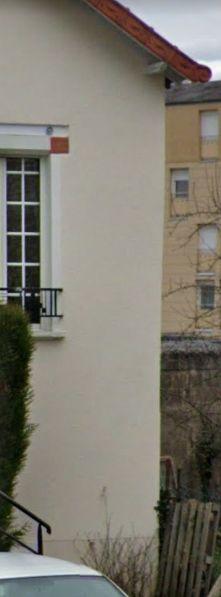

Ils se sont déplacés sur place : agent/vendeur/directeur, à priori c'est tout récent (sécheresse de cet été), le vendeur va faire une déclaration à son assurance qui va faire venir un expert toussa. Qu'il faut pas que je m'inquiète, que c'est fréquent dans le coin, que la structure n'est pas menacée...
Pour le coup pas forcément rassuré
Sur le Street view de mars 2023 on devine le petit décrochement sur l'arrête (à hauteur d'homme) et la fissure qui part du linteau de la fenêtre (oui c'est subtil)
https://rehost.diberie.com/Picture/Get/t/211523
Quels sont les scénarios si un assureur rentre dans le boucle ? Vous fuyez en courant ? :D

wade a écrit :
Bon, branle-bas de combat coté agence :D
Si assurance dans la boucle, c'est plusieurs mois ( et bien plus que 12 mois :o )

wade a écrit :
Ca a été comblé lors du ravalement il y a 9 ans (du moins celles du bas) et ça ne bouge à priori plus depuis
CQFD [:yassel:2]
Perso, une maison en cours d'expertise pour un problème structurel, je serai vraiment pas chaud pour prendre. Si jamais l'expertise indique des travaux à 20k€ (exemple sorti du chapeau), qui prend en charge? Ca pue le nid à emmerde qui va finir au tribunal amha.
Cela dit, visuellement, les fissures ne cassent pas 3 pattes à un canard donc si ca se trouve ce n'est absolument pas grave. Si tu peux attendre les conclusions du rapport d'expert et négocier le prix de la baraque en fonction, ca peut aussi être une solution.

Wade, tu as regardé dans l'historique des images streetview comment ca a évolué dans le temps?

Posté le 26-09-2023 à 19:59:57  profilanswer
carbon38 a écrit :
F
La maison est sous compromis, c'est ça le problème :/
Reste 3 jours pour retractation.
Donc dans tous les cas : retractation et proposition de refaire un compromis avec une clause suspensive de rapport d'expert favorable ?
Si un ingé structure donne son avis je suppose qu'on peut de manière générale faire confiance ?

Y'a du 2022 et du 2015 mais la qualité est trop pourrie pour voir quelque chose, déjà sur ma capture de mars 2023 c'est litigieux...

n°69280792
AHMA, je doute que tu aies une réponse rapidement à travers l'assureur.  Et je doute également que l'assureur prenne en charge les travaux ou même l'expertise (filtre sur les message de Carbon ou de Patrick, la procédure est compliquée et faut être dans le bon timing de déclaration si il y a eu un arrêté).
Le mieux que les vendeurs puissent faire, c'est de contacter directement un ingé struct (dans mon cas entre le devis et le rapport, un mois s'est écoulé). Idéalement, si les vendeurs sont transparents, il faudrait que tu sois présent lors de la visite technique.
Dans le contexte actuel, la très forte hausse des taux engendrant une forte pression baissière sur le marché, sauf si le bien est vraiment parfait, perso je passe sans renouveler le compromis avec clause suspensive. Tu continues à chercher un bien et si entre temps ils ont rapport excluant un problème structurel, tu pourras renouveler ta proposition.

Carbon'R a écrit :
Comme d'hab, on te dira ce que t'as envie d'entendre.
L4assurance ne fera rien si pas d'arrêté sècheresse.
This. Et kida a bien rappelé aussi la suite de la procédure : l'assurance ne prendra en charge que SI à minima (et sans être certain de l'issue d'ailleurs)
1/ ton bien est bien dans la liste des communes qui s'est vu classée en catastrophe naturelle pour le motif de mouvements de terrain différentiels consécutifs à la sécheresse et à la réhydratation des sols pour la période du 1er juillet 2022 au 30 septembre 2022. ((arrêté  du 3 avril 2023 portant reconnaissance de l'état de catastrophe naturelle publié au JO du 3 mai 2023)).
2/ Tu as fais la déclaration avant le 3 juin au plus tard de cette année.
Sans connaitre ta commune, on ne peut pas se prononcer sur le 1. Mais bon, comme tu indiques que ca vient de cette année, il n'y aura pas de prise en charge par l'assurance (elle ne donnera tout simplement pas suite) Au mieux, il y aura un arrêté l'an prochain sur ta commune et seulement l'année prochaine, les démarches avec l'assurance pourront commencer sous réserve que la déclaration soit faire dans le bon laps de temps (qui est court, t'as 2 mois après la publication de l'arrêté ...)
Du coup, soit un expert indépendant peut venir asap pour donner un avis sur la criticité de la fissure et sa réparation (notamment le coût), soit il faut lâcher l'affaire. Mieux vaut louper une affaire que faire une mauvaise affaire.
Quand on veut on peut, quand on peut on doit" © Bonaparte

Merci beaucoup pour vos conseils :jap:
Je prépare la lettre. LRAR obligatoire ou je peux passer la remettre en main propre à l'agence ?
EDIT : Je vois qu'il faut aussi une copie pour le notaire ? [:canaille]
