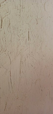

gloinfred a écrit :
Machine à crépir manuelle (tyrolienne)
en balançant du mortier + lissage à la taloche polystyrène.  :jap:
Par contre il ne fait pas se mentir, c'est du taff et il vaut mieux être 2.
Ui non, ce truc ça ne sert qu'à faire le grain. Si on ne se sent pas de jeter à la truelle, ça se fait aussi bien en appliquant (truelle ou platoir etc)
Ca permet de faire facilement un gobetis pour les gens qui n'ont pas le coup de main à la truelle.  :jap:
Perso la méthode en appliquant je ne suis pas fan => l'absence d'énergie cinétique rend l'accroche moins bonne (sauf à s'épuiser lors de l'application)

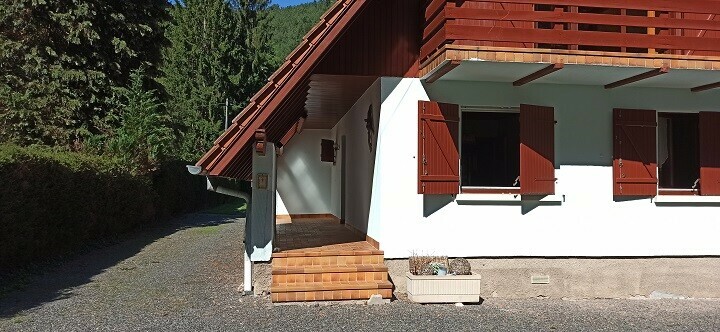

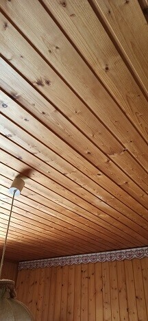

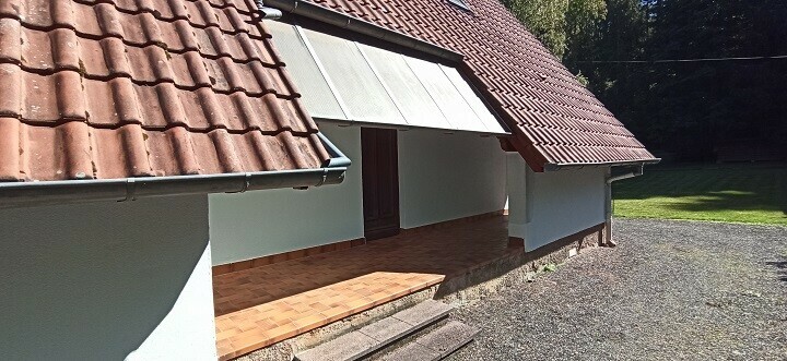

Nouvelle maison, nouveaux projets, nouvelles questions  :D
- Est-ce que ce genre de murs peuvent être repeints ? Je suis pas arrivé à vraiment comprendre si c'était du papier peint ou de la peinture type talochée. Dans les deux cas, ça se repeint bien ou pas du tout ?
https://img.super-h.fr/images/2023/09/07/fa9051acd950322b480fcb48dfbda39e.jpg
- Madame aimerait repeindre le plafond en blanc. Sauf que je crois n'avoir jamais trouvé un lambri/bois repeint en blanc un tant soit peu joli. Je trouve ça toujours affreux. Y'a une technique particulière pour un rendu le mieux possible ?
https://img.super-h.fr/images/2023/09/07/6cb9005a67934d2945fa469858f00343.jpg
- On aurait en projet un peu plus lointain de fermer cette ouverture qui ne sert strictement à rien (en fait c'est la vraie porte d'entrée mais elle est hyper mal placée). Je trouve pas vraiment mon cas dans les différentes recherches ouèbe que je fais car ce n'est pas réellement une terrasse (y'a un toit et des murs) mais c'est pas une véranda non plus. Côté permis à demander je ne sais même pas ce qu'il faudrait faire. Au delà de ça, à quel budget je dois m'attendre pour faire fermer ça si c'est possible ? A vue de pif y'a pas tant que ça : une reprise de l'isolation du toit, quelques parpaings, une fenêtre et des finitions "intérieures" ...
Qu'en pensez-vous ?
https://img.super-h.fr/images/2023/09/07/51b9be5eaff1b68d34039a527d748730.jpg
https://img.super-h.fr/images/2023/09/07/f4ff50ebb0da2aac7ae30793369c60a9.jpg
Merci pour vos retours  :D

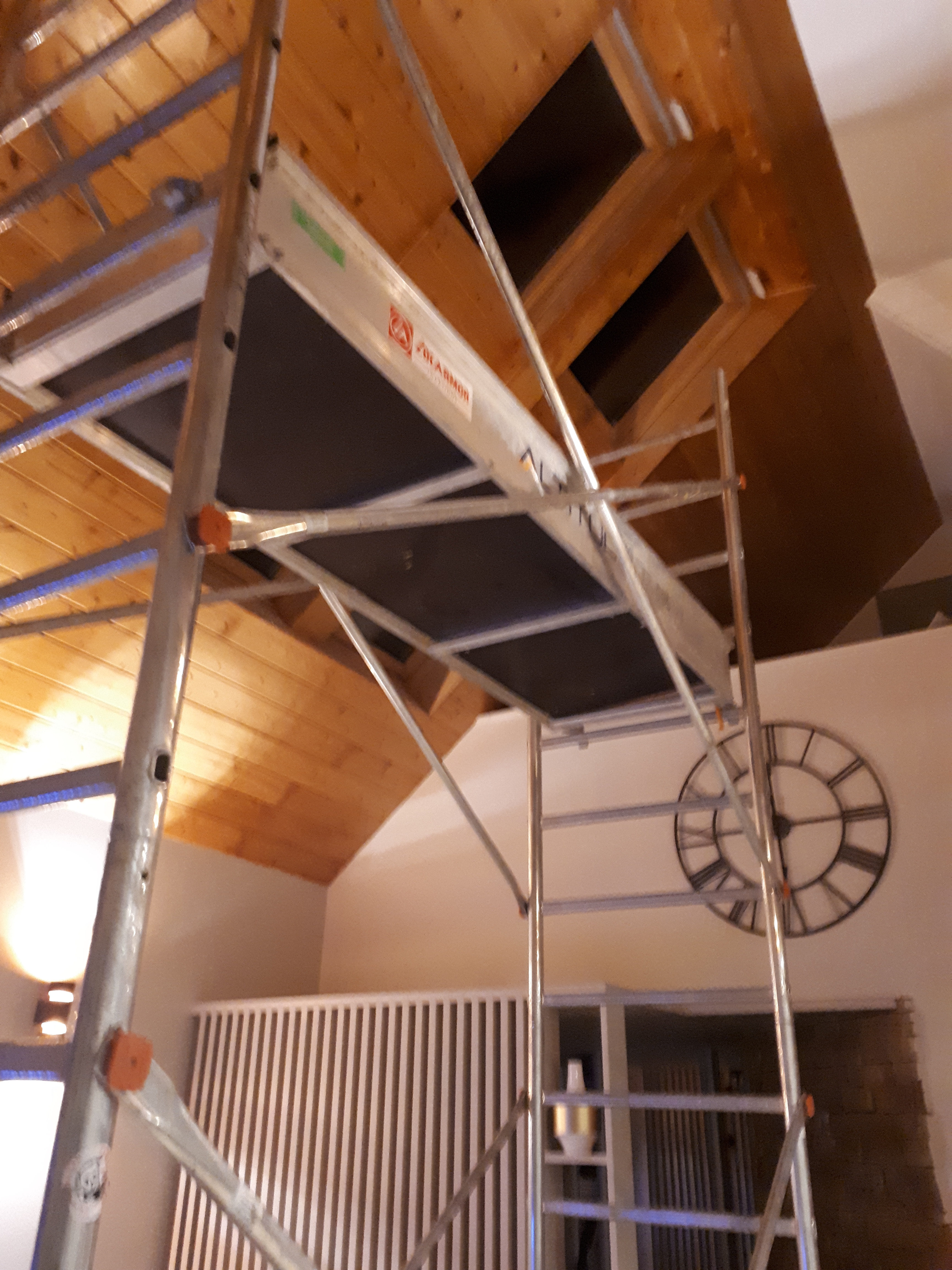

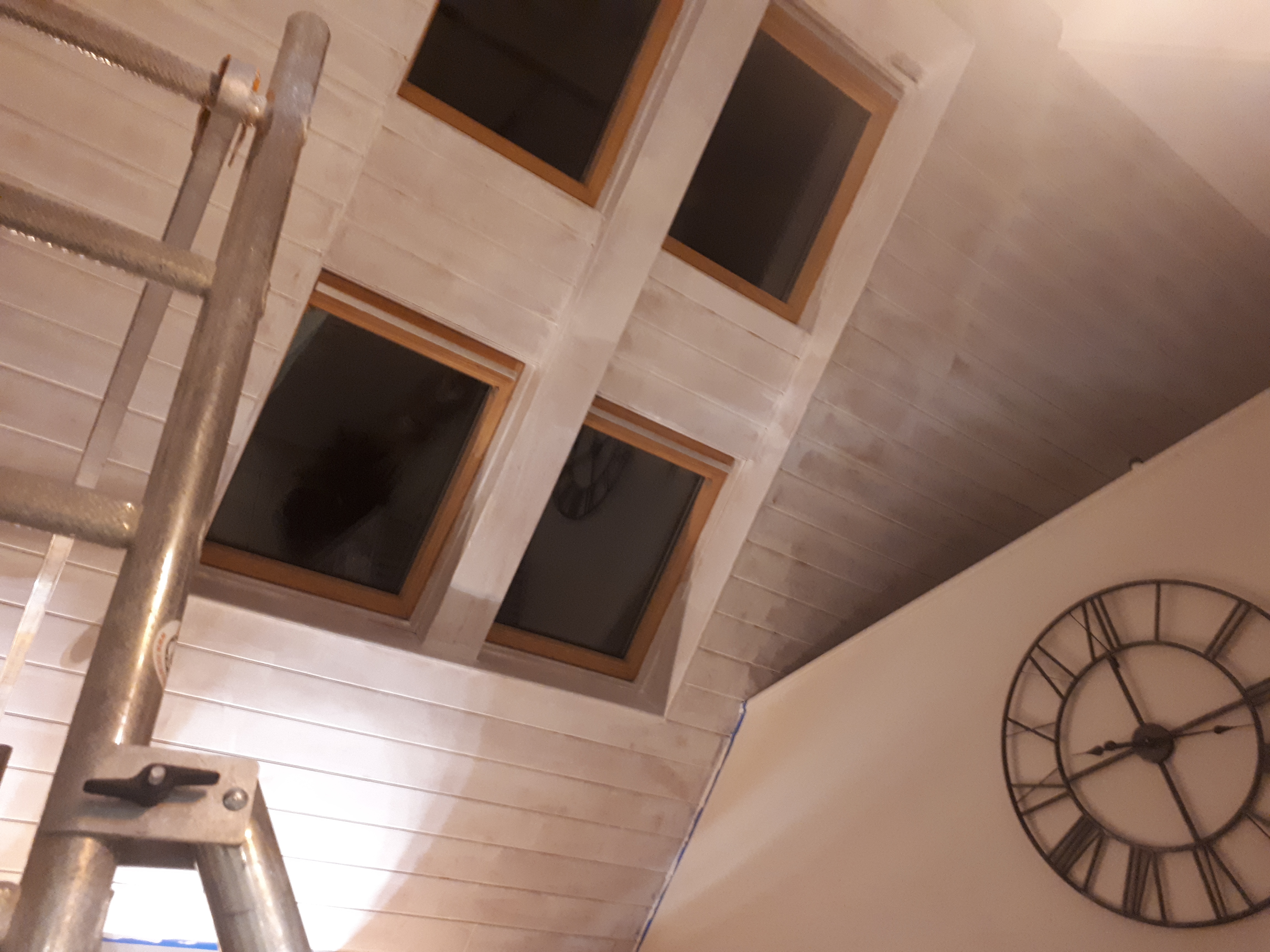

J'ai repeint mon plafond cathédrale qui était en lambris vernis  [:wiids]
J'ai poncé à la girafe grossièrement toute la surface et ensuite primaire d'accrochage et 2 couches de peinture Jefco blanc satinée
Avant :
https://zupimages.net/up/23/36/jscj.jpg
Après la première couche :
https://zupimages.net/up/23/36/vem6.jpg
Je trouve plus les photos une fois terminé  :o
Aucun regret : c'est tellement plus lumineux et l'effet "chalet" a complètement disparu
Mais bon c'est du taf  :sweat:
