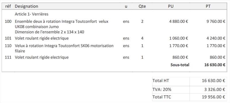

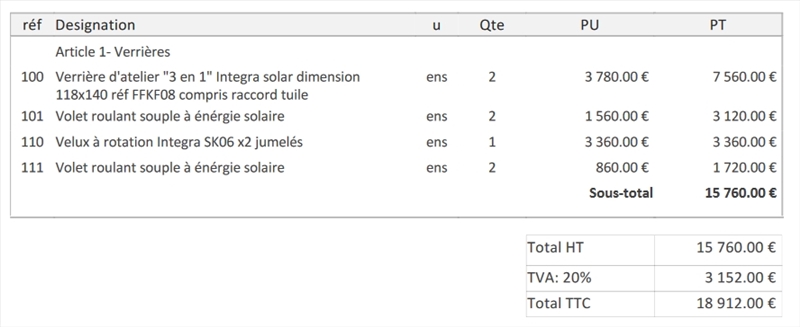

Posté le 12-06-2023 à 09:17:26  profilanswer
carbon38 a écrit :
Tu t'es renseigné sur le prix des fenêtres velux de ce genre ? Ça devrait te calmer direct.
Déjà, avec 2 grands velux côté a côte et moins d'isolation entre les deux ça va te faire un super résultat....et coûtera 2 fois moins cher.
J'ai un 140x140, c'est top la luminosité que ça apporte  :love:
zeratul a écrit :
https://rehost.diberie.com/Picture/Get/r/179731
Oui ça coûte une couille et on veut me fourguer de la merde  :fou:
Je pense que je vais laisser tomber la verrière et partir sur 2x velux normaux de 140
Il semble y avoir des 160 aussi.
https://blog.takfonster.fr/taille-v [...] e-complet/
Bon ben mauvaise affaire les Velux non verrière...
https://rehost.diberie.com/Picture/Get/r/180108
Tous ces tarifs sont prix posé, à l'occasion du remplacement de charpente + toiture...
Si je prends le tarif du SK06 seul à 1770, c'est 200 pour la pose et le reste pour le velux (en regardant sur takfonster).
Les Velux sont donc bien en ukrainium.
Message édité par zeratul le 12-06-2023 à 10:59:44
n°68600835
Mit-113
Intel c'est le mal !
Posté le 12-06-2023 à 09:35:13  profilanswer
J'ai eu peur en voyant les tarifs, c'est le prix posé ça on est bien d'accord?

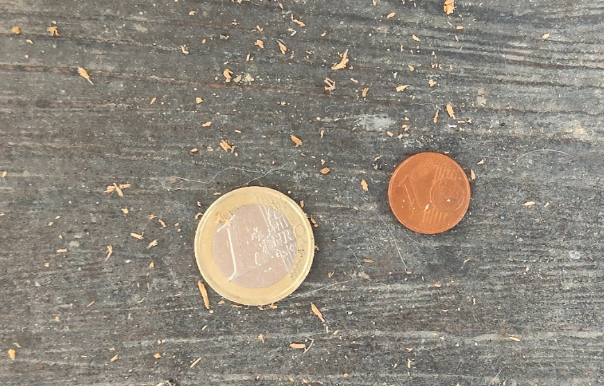

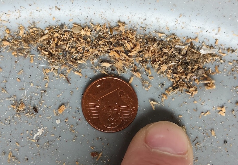

C'est si gros que ça ? :??: La photo est peut être trompeuse, je l'ai prise avec le zoom. Avec une pièce pour l'échelle :
https://rehost.diberie.com/Picture/Get/t/179820 https://rehost.diberie.com/Picture/Get/t/179821
En effet, sur la photo j'imaginais des copeaux de plusieurs cm  :lol:
J'étais à deux doigts de te proposer un castor comme coupable.
