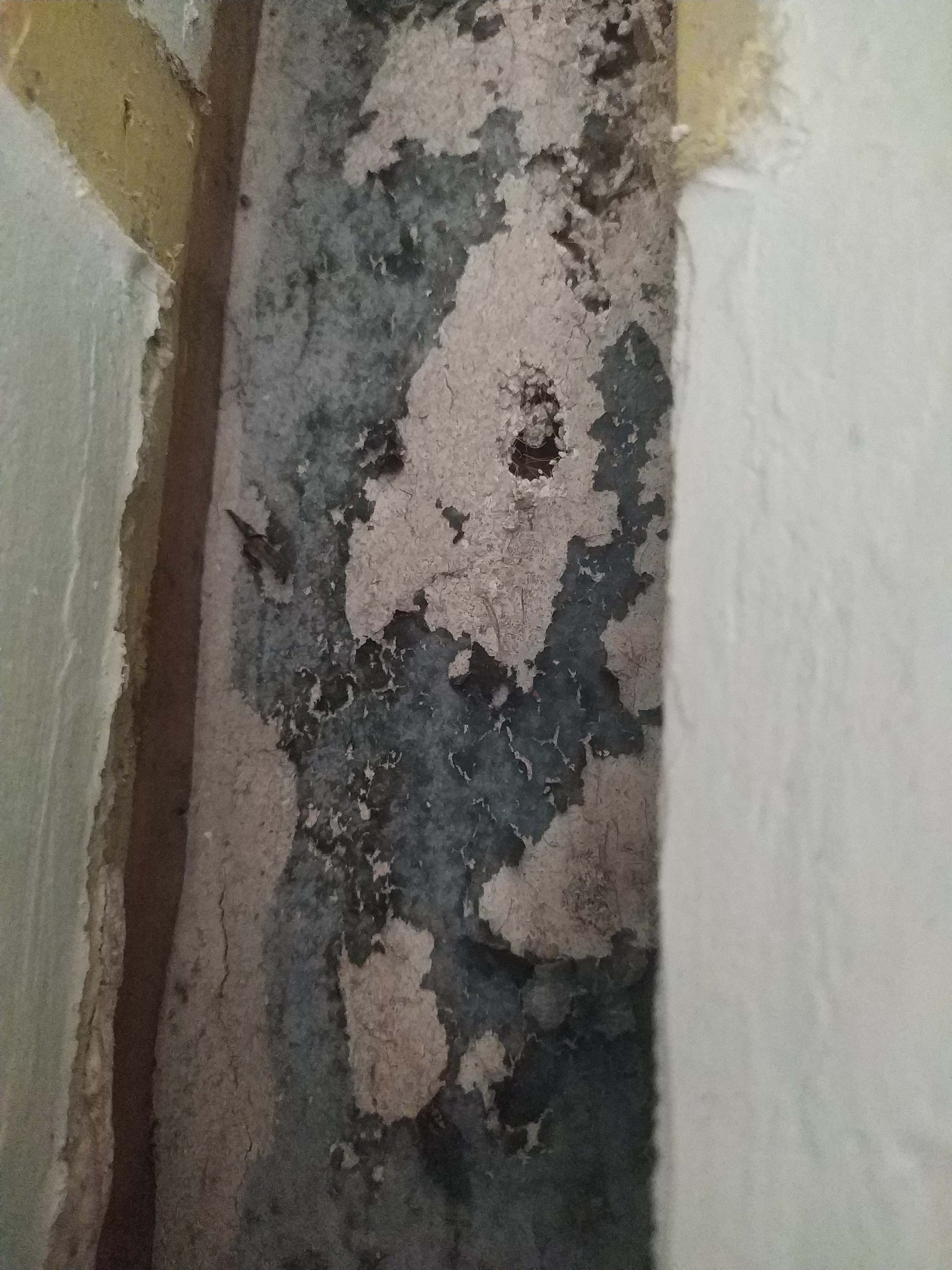

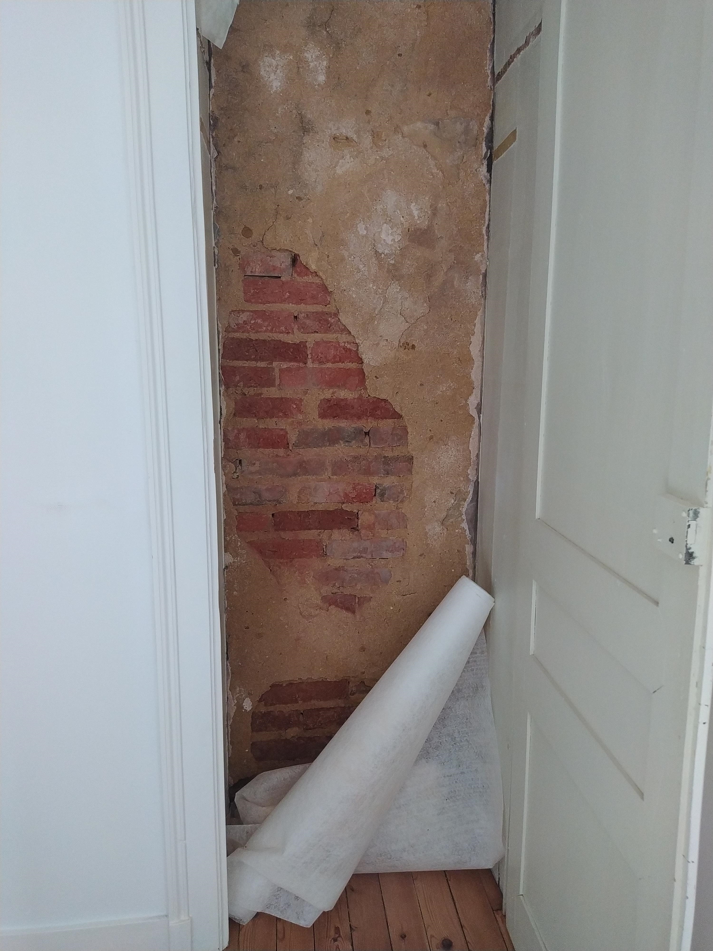

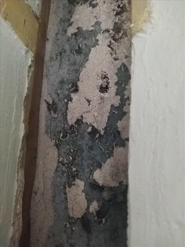

Dans ma chambre il y a un renfoncement qui donne sur un mur extérieur. Lors de la visite d'achat c'était bien sûr derrière tout un bordel. Bref.
J'ai voulu enlever ça car c'est du bois et que bien sûr c'est putrécible m'étais je dit.
En fait le mur part en miettes. Car depuis de très nombreuses années j'imagine que ça a bien dû accumuler de l'humidité etc.
https://rehost.diberie.com/Picture/Get/r/179952https://rehost.diberie.com/Picture/Get/r/179953
Ma question est simple. On voit une sorte d'enduit qui s'effrite derrière le truc en bois sur une des photos. Ce n'est pas de l'amiante ou ce genre de connerie dangereux ?
Ça ressemble à du samitrol, c'est encore pire que l'amiante.
Difficile à dire sur la photo mais ça ressemble à du torchis avec un enduit plâtre par dessus. Faudrait gratter un peu pour voir.
Si c'était de l'amiante, ça ne partirait pas en miettes justement parce que c'est imputrescible.

toutsec a écrit :
OK, j'ai tout enlevé de toutes façons.
Je vais faire venir un maçon pour voir, solidifier le tout et mettre de l'isolant + placo https://rehost.diberie.com/Picture/Get/r/179964
Alors déjà si y a un peu d humidité résiduelle  ça serait bien de surtout rien faire pendant quelque temps pour bien laisser sécher.
Et si y a de l humidité qui arrive la ( par l extérieur ou le sol ou le plafond) si tu l enferme dans de l isolant derrière du placo ça va pas kiffer
