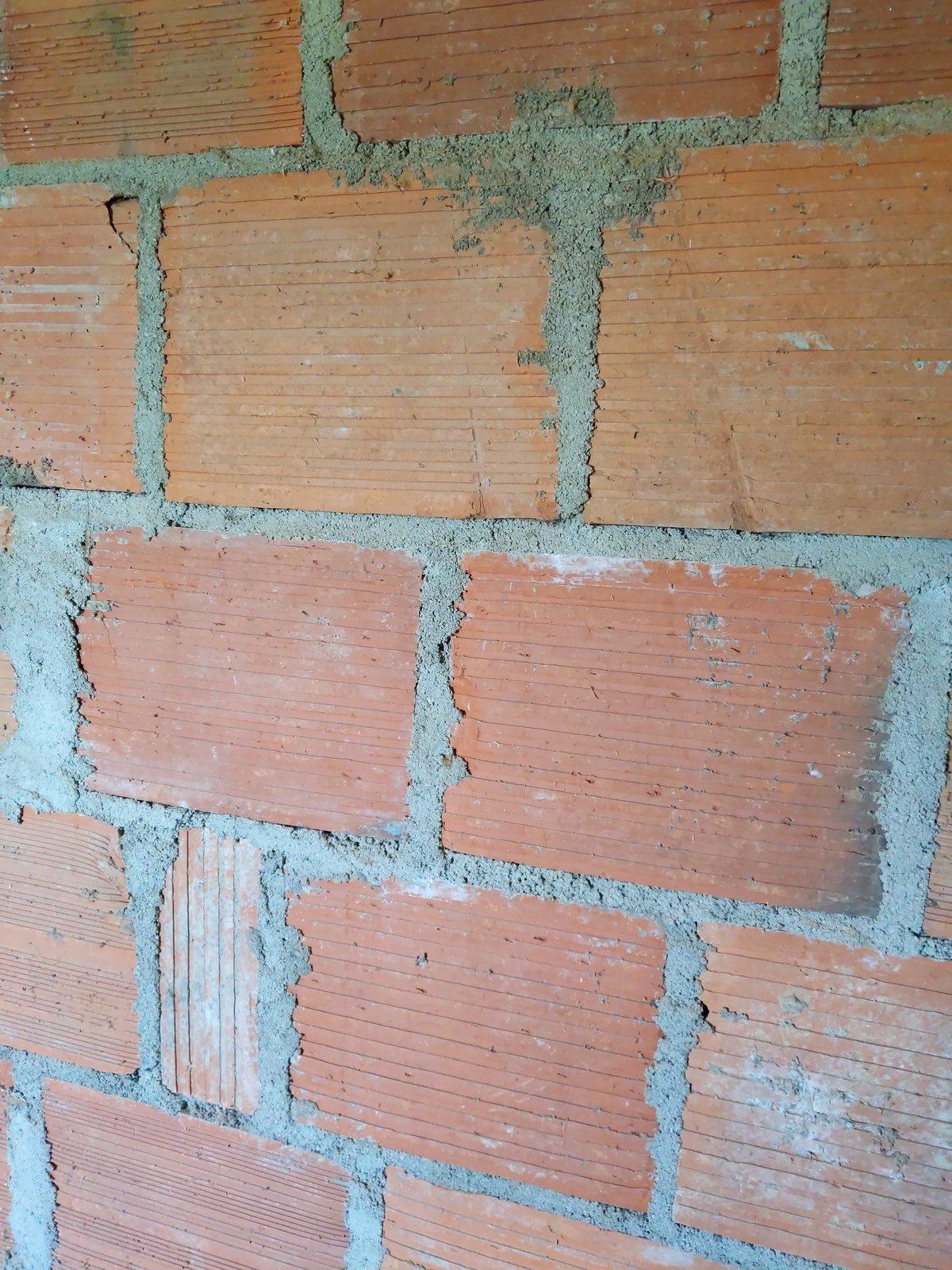

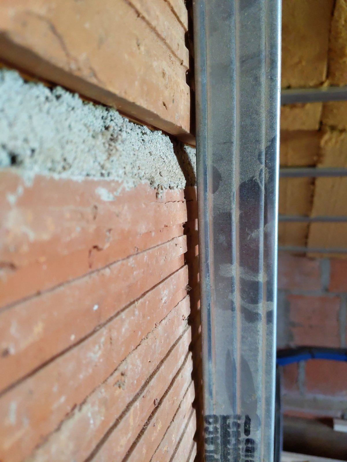

Bonjour,
Quelles sont les alternatives (sans que ce ne soit un tarif délirant au m²) au BA13 pour revêtir des murs en brique de ce genre ? Pas besoin d'isolation car c'est déjà fait par l'extérieur et je souhaite perdre le moins de volume possible. Pas de lambris. Et je ferai moi-même.
Ma première idée était d'enduire à l'argile mais en voyant le décalage entre briques, il va m'en falloir une grosse épaisseur par endroit (et  [:atom1ck] mais compensé par le fait qu'il n'y ait pas besoin de finition). Ma deuxième idée était de coller du BA10+40 au MAP mais bandes, ratissage, finition, etc.
Sur la deuxième photo, je veux montrer qu'il y a un décalage/faux aplomb de ~1cm entre les rangs et c'est aléatoire.
https://rehost.diberie.com/Picture/Get/r/177401
https://rehost.diberie.com/Picture/Get/r/177402
Des piafs en photo
n°68471594
StanCW
Parle à Monkey ...
Posté le 24-05-2023 à 09:17:57  profilanswer
enduit et huile de coude ! mais tu vas en chier, j'aurais tenté BA10+40 quand meme...
n°68471612
La classe ​@ dallas
Adroit Minetteur
Posté le 24-05-2023 à 09:20:16  profilanswer
+1 avec stan.
Soit un enduit au rouleau et ratissage, soit coller directement le placo sur la brique.
Après je vois sur ta 2eme photo des gaines. Du coup tu les veux apparentes ou cachées ?

carrion crow a écrit :
Bonjour,
Pourquoi le BA13 (collé au MAP pour gagner en épaisseur) ne te convient pas?
Tout le reste sera infiniment plus chiant (et cher) à mettre en œuvre
Message édité par gloinfred le 24-05-2023 à 09:44:02
n°68471937
carrion cr​ow
Immortal until my death
Posté le 24-05-2023 à 10:04:29  profilanswer
La classe @ dallas a écrit :
+1 avec stan.
Pour les gaines que l'on voit, elles seront dans un « vide technique » (une cloison BA13), j'en ai d'autre sur les murs à finir, que je veux cacher ; je pensais faire un petit caisson en bas pour les faire passer (et comme ça je mets les prises de courant / RJ45 dessus aussi. Sinon, il y a la solution de faire des saignées dans les briques et reboucher.
cazeloof a écrit :
Tu peux aussi visser les plaques sur tasseaux pour perdre moins de volume qu'avec les ferrailles.
En tous cas j'ai ça dans une pièce chez moi non isolée et l'espace perdu est minimal.
J'avais pensé à ça aussi oui, ou visser sur des fourrures, mais il va y avoir un peu de calage pour tout mettre d'aplomb.
On peut coller le BA13 direct au MAP ? Sans que ça ne casse toute les deux plaques ? Ou que ça gondole ?
Je cherche autre chose que le BA13 car quand j'ai fait le rez-de-chaussée, ça a fini par me gonfler la poussière du BA13, faire les bandes, ratissage, sous-couche, etc. Plus le fait que dans notre chambre (entre autre), on a fait la totale niveau préparation, on avait un résultat nickel, et deux ans après, on voit « pleins » de défauts, comme si l'enduit avait bougé après coup  :cry:
Et aussi car l'accès se fait à l'échelle depuis une fenêtre extérieure pour l'instant et pour monter des plaques de BA13 ça va être la misère (même si je n'y couperai pas car il m'en faudra de toute façon).
Des piafs en photo
n°68471990
gloinfred
Posté le 24-05-2023 à 10:09:41  profilanswer
Coller du BA13 au MAP c'est super courant:
- tu fais des plots de MAP sur le mur
- tu poses le BA13 au contact du MAP
- tu règles le BA13 (en appuyant avec une règle de maçon de 2m pour ne pas que sa gondole - et surtout pas à la main )
- tu fais les bandes
- tu ratisses
C'est largement plus simple/rapide que de se taper un enduit... (on a tout fait en tradi chez nous et avec du recul on n'aurait jamais dû se lancer là dedans, ça a été une vraie galère)
https://www.youtube.com/watch?v=Phn7etnKLvo
Message édité par gloinfred le 24-05-2023 à 10:18:30
n°68472088
f1csc
Posté le 24-05-2023 à 10:19:54  profilanswer
Bonjour, il existe des plaques en 60 cm de largeur (et peut-être encore en BA10 moins lourd) pour passer par les fenêtres.
n°68472104
Daphne
kernel panic
Posté le 24-05-2023 à 10:21:27  profilanswer
Bonjour,
Du crépi  [:hansaplast]
Mais oui BA10 en 60 collé au MAP, plus facile à manipuler. Mais après faut faire les joints et peindre, alors que le crépi... :o
Message édité par Daphne le 24-05-2023 à 10:22:20

Posté le 24-05-2023 à 10:40:59  profilanswer
Le plus rapide sera de mettre une ossature (bois ou métal) et placo voir coller au MAP comme évoqué (encore moins cher).
Le plus économique sera d'enduire :
Première couche au plâtre ou enduit de rebouchage.
Et après enduit de finition pour ratissage.
Par contre il faut poser des repères d'épaisseur pour avoir une certaine planéité de mur. Sauf si tu t'en fou d'avoir quelque chose de pas hyper rectiligne
Message édité par Nical_73 le 24-05-2023 à 10:54:19

gloinfred
Posté le 24-05-2023 à 10:58:54  profilanswer
Ca dépend s'il fait faire ou si il fait lui même...
Enduire soit même ça ne coute rien car les matériaux sont très abordables.  Si il faut payer la main d'œuvre par contre...
Bonjour,
Chez moi j'ai habillé les murs en bloc à bancher de mon carport avec de l'OSB3 en 12mm
Posé sur des tasseaux de 40*40
C'est propre, joli et pas très cher
En prime tu peux fixer des étagères sans soucis
Tu peux rajouter des cales sous tes tasseaux pour avoir des murs d'aplomb
Message édité par gimmeshelter le 24-05-2023 à 11:08:03

Bonjour,
Perso je ferais en placo sur ossature (métal ou bois), et je ferais faire les bandes à la fin par un pro qui te torchera ça en 2 x 1/2 journée avec une qualité de finition que tu aura probableemnt du mal à atteindre toi même si le mec bosse bien (perso j'en ai trouvé un avec lequel le ponçage final se faisait uniquement à la cale à poncer aspirante, à la main, ça m'a coûté à la louche 1000 balles pour ~30m2 (avec des plafonds), au lieu de me faire perdre 3 jours de congés pour les bandes et un week end de ponçage pour un résultat certainement meilleur :o)
Parce que :
* L'enduit tu vas y passer un temps fou, beaucoup plus que sur des bandes vu la surface, pour un rendu qui sera pas forcément meilleur
* Le placo sur MAP, c'est pas beaucoup plus simple : avoir toujours le truc bien droit avec des plots de MAP, c'est un coup à prendre aussi. Niveau finition c'est pareil que sur ossature,
* Placo sur ossature : tu gagnes la possibilité de passer tes réseaux pépouze, sans caisson à la con ou autre.
Après si tu as peu de réseaux, tu fais avec des fourrures ou des tasseaux : ça fait perdre à la louche 33mm sur chaque mur...
Avec des montants (qui permettent d'ajouter un isolant type LDV pour cloisons derrière pour sonner moins creux), tu peux passer des gaines plus grosses, et ça fait pas beaucoup plus de perte que le 40+10 avec plots de MAP.
- tu ratisses
Coller au MAP j'ai déjà fait mais sur du BA10+40 qui se tient. Sur du BA13 je pensais que ça casserait lors de la mise à l'aplomb à coup de règle ; enfin c'est ce que j'ai cru comprendre du pourquoi on a fait en BA10+40 quand mon oncle m'a « formé ». J'ai regardé la video ; le mec appuie gentiment à la règle alors que mon oncle c'était des grands coups de bastaing pour régler... c'est peut-être pour ça  :o
Et c'est joli le crépi  :o
Première couche au plâtre pour boucher et finition à l'argile ; c'est une solution aussi :jap:
Je fais moi-même. Quitte à ce que ce soit mal fait autant ne pas payer pour  :o
C'est une option, pour mon bureau tout du moins, pour la chambre de l'Enfant, je ne sais si ça passerait le WAF.
Parce que :
Ça va se finir en BA13 collé au MAP ou sur support au mur je pense. Par contre, le petit caisson en bas, je ne vais pas y échapper sur certains murs, car les briques à cet étage ne sont pas forcément de la même épaisseur qu'en-dessous et le décrochage est au-dessus du niveau du plancher. Il faut que j'aille mesurer pour voir si quelle épaisseur il me faudrait pour l'échapper.

Attends c'est dans des pièces de vie ?
BA13 collé au MAP alors, si possible avec une structure derrière, parce que, truc bête : faut pouvoir planter des clous dans le mur sans trop d'effort. Là, la briquette, faut sortir la perceuse, le foret, les chevilles et tout. Les cloisons en placo c'est plus cool pour ça.
Le bois (OSB, medium...) c'est une option sympa aussi.
Honnêtement c'est super simple:
- tu fais de petits plots de MAP pas trop raide (pour que ça s'écrase facilement)
- tu mets ta plaque au contact
- tu pousses en appuyant sur la règle de 2m
