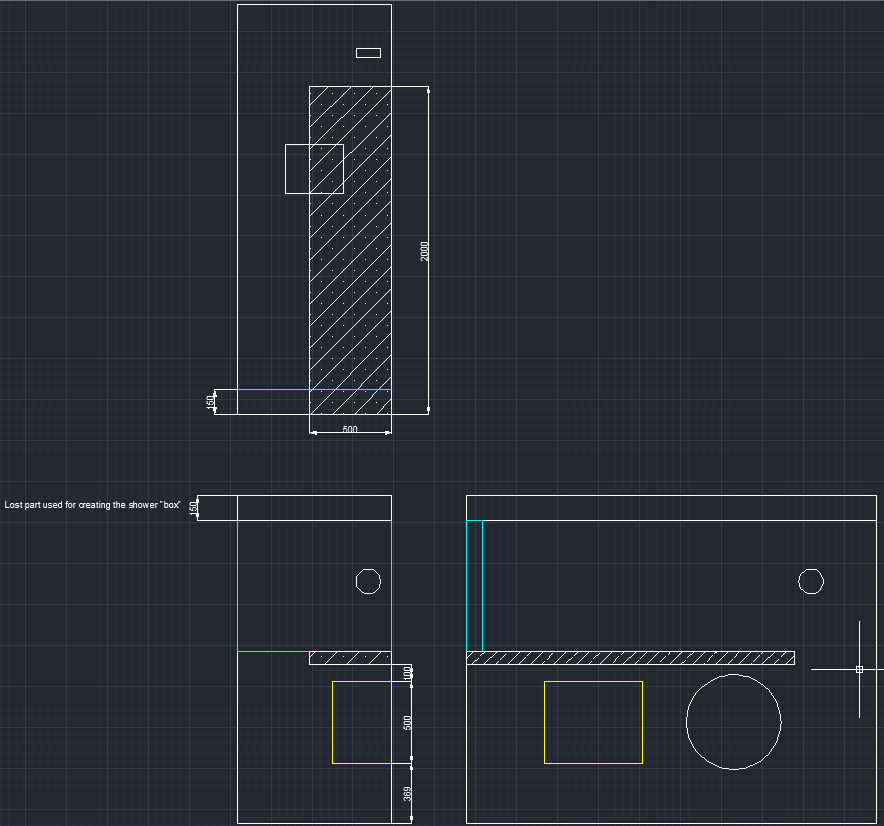

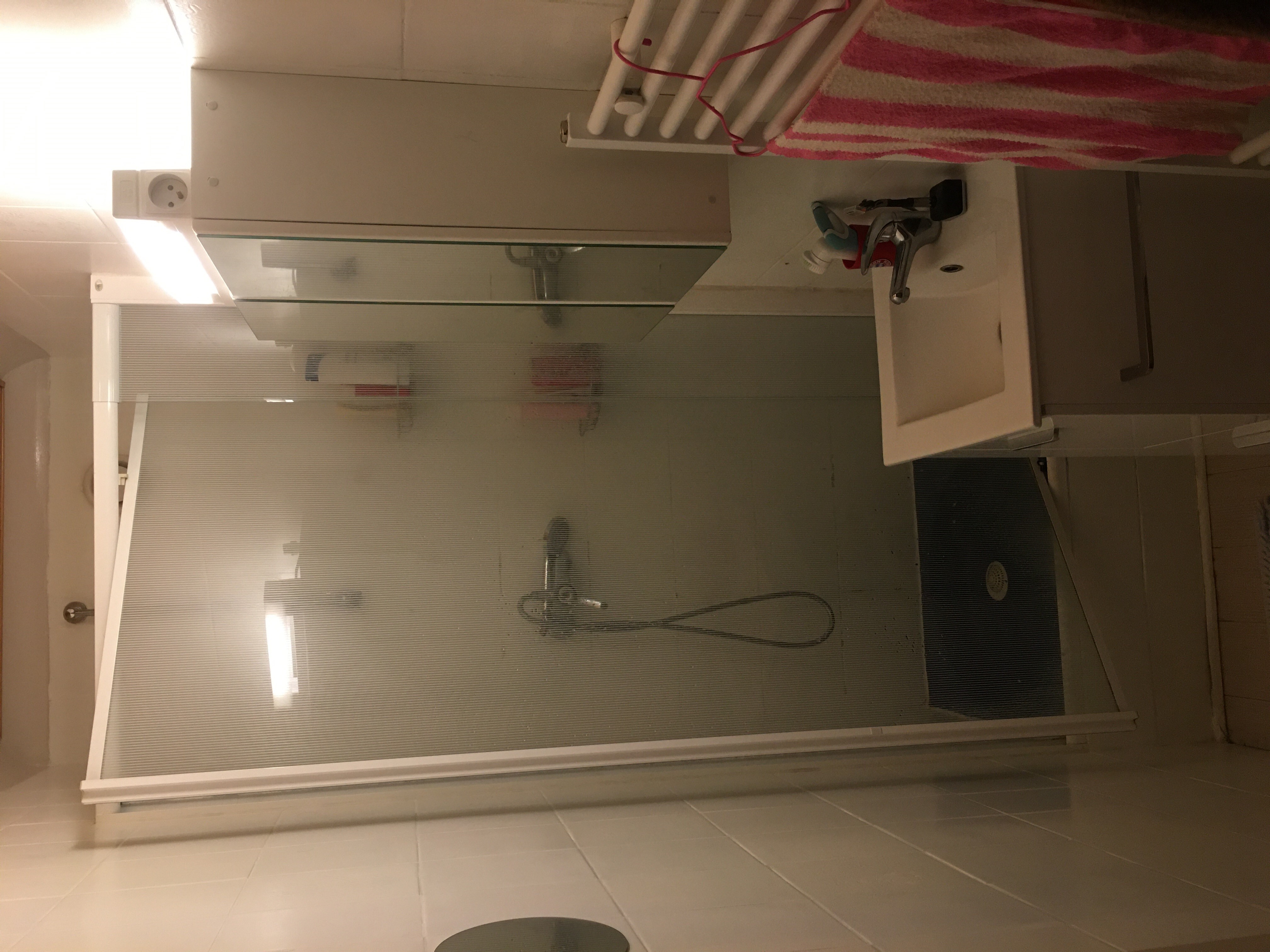

Bonjour à tous,
Je dois rénover une douche (2m de long sur 0.940m de large).
Avez-vous des conseils ou fait des douches dans une pièce de taille similaire ?
Ma femme à trouver le carrelage qui lui plait.
Pour le receveur nous pensions à du 80x90cm ou du 70x90cm.
Ma femme souhaiterait une niche pour le savon et shampoing, à priori on perdrait 10cm. Est-ce la meilleure solution je ne sais pas.
L’idée est de changer la position de la douche pour ne pas qu’elle soit en face quand on rentre mais à droite.
Au niveau de la paroie afin de fermer la douche cela est vite compliqué avec une porte. Nous pensions faire avec une demie paroie ou mûr (carreau de verre ou autre). Le but étant de laisser une ouverture de 40cm pour passer sur le coté gauche.
Actuellement l’humidité ne s’évacue pas bien (aérateur non forcé), nous pensions mettre un aérateur avec détection d’humidité.
On changerait le meuble mirroir par un mirroir simple (potentiellement avec éclairage).
Un meuble vasque de 50cm étant suffisant.
Le séche serviette je pense qu’il en faut un.
Nous devons aussi faire un faux plafond avec un éclairage.
La salle de bain actuelle :
https://zupimages.net/up/23/15/tu0p.jpg
Ce que j’avais plus ou moins en tête :
https://zupimages.net/up/23/15/pkh5.png
En jaune un meuble suspendu, en bleu le receveur et le « rond » symbolise la douche.
Avez-vous des avis ou conseils ?

TopFrunix a écrit :
Bonjour à tous,
je suis pas sur de bien piger le plan, mais quelque remarques :
- 80x90cm ou 70x90cm c'est déjà pas une très grande douche, ça me parait dommage de re-perdre 10cm pour une niche
- ouverture de 40cm, c'est vraiment petit...Si t'as un soucis de santé qui t’empêche de bouger facilement, ça peut vite devenir problématique.
- Sur une douche de cette taille, une paroi fixe avec une ouverture, tu auras de la flotte dans la sdb
Actuellement le receveur à une partie centrale circulaire d'environ 65cm.
Tu prendrais quel genre d'étagère pour éviter la niche ? En fait l'idée de la niche était pour éviter une étagère castorama qui devient vite un peu rouillée même si elle ne devrait pas.
Concernant l'entrée dans la douche, on réfléchissait à l'ouverture fixe car comme sur la photo notre mobile est pas très pratique et de plus avec l'eau sur la porte cela devient vite sale et moisi. Ou alors opter pour un autre mécanisme que celui que j'ai actuellement (qui quand on l'ouvre ne me laisse pas bcp plus de place pour accéder à la douche qu'une paroi fixe). Ton argument de l'eau non retenue est en effet à prendre en compte.
On a une salle de bain aussi avec baignoire donc au besoin on a une solution de secours. La douche est plus pratique avant d'aller au travaille ou si ma femme à des membres de sa famille qui viennent qq semaines.
