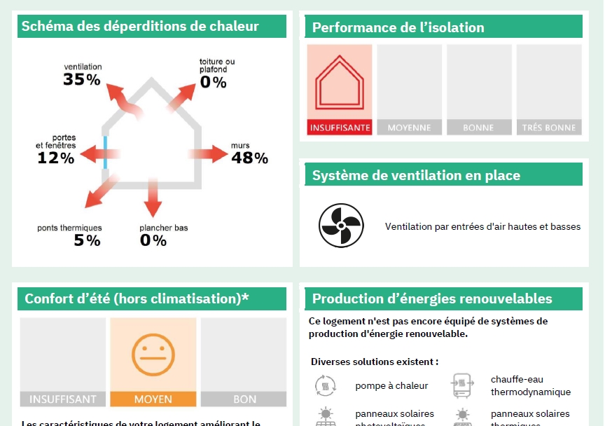

J'ai visité un DPE F a 395 kwh/m2/an.  :o
C'est un Appart années 30 en copro.
Y'a moyen de sauver ca ou c'est mort ?
Chauffage électrique et déjà du double vitrage.
Ils préconisent ITI dans le diag, normal.
https://rehost.diberie.com/Picture/Get/f/82194
Le soucis, c'est la copro.
Tu parles de double vitrage. Il est récent ? Genre un double vitrage d'il y a 30 ans, il est mort... mais pour le changer, il faut l'accord de la copro (parce que retrouver le même exactement, ça va te coûter un bras)
-> bref, faut que tu attendes le ravalement de l'immeuble avec changement des huisseries et isolation ext : ça va coûter cher donc si tu as des vieux, c'est mort (sans compter qu'ils vont avoir des échafaudages pendant 6 mois. Après, ils peuvent être obligés de dire oui avec la législation locale
L'ITI, j'y crois moyen dans un appart années 30 avec les ponts thermiques. Et ne pas oublier que ça fait perdre +/-10 cm donc ta chambre de 9,5 m², elle va passer à 8,9 m² donc ne sera plus considérée comme une chambre si tu veux louer ou revendre.
C'est vraiment pas génial. Quelque soit la solution (ITI ou ITE), ca va couter une blinde et le chauffage électrique va continuer de te plomber à vie (quoique si tu fais une ITI, tu peux en profiter pour tirer des tuyaux de chauffage partout).
Calcule le prix de m² de ton appart en prenant en compte les travaux à réaliser et tu verras si tu es toujours dans les prix du marché ou si c'est trop cher (et amha, ca va être trop cher).
Attention tout de même à anticiper l'avenir : Il est probable qu'il soit interdit de vendre des passoires énergétiques d'ici quelques années, ca serait dommage de te retrouver avec un bien invendable sans faire de très lourds travaux.
Oui il est récent le double vitrage, c'est des vitres d'environ 1m70.
Pour l'ITI ouais c'est une perte de surface, et niveau prix on parle de 80€ du m2 c'est vrai ?
