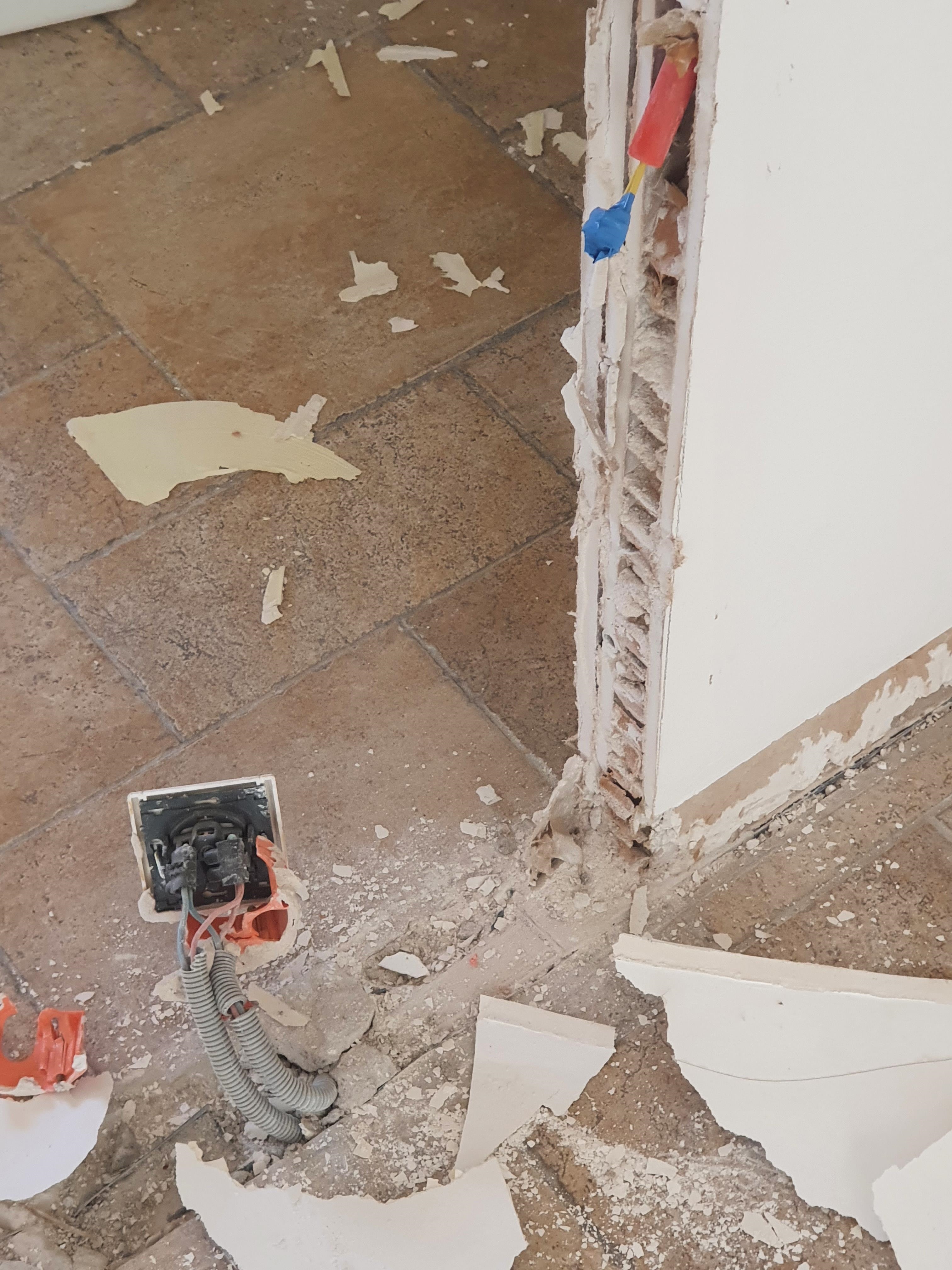

Je suis de nouveau en grande détresse, normalement après tout est OK niveau elec.
J'ai les maçon qui on sectionné un câble elec lors de la destruction d'un mur. Problème je ne sais pas à quoi il était raccordé. Ce sont deux fils jaunes rigides de 1.5mm2 (terre ?)
Ils ont emportés les débris avant que je rentre du coup. Ça allait peut-être jusqu a la prise en bas mais ça semble curieux de mélanger 1.5 et 2.5 sur la même prise.
C'est la ou j'ai mis le scotch bleu dans la cloison alvéolaire.

paracyber
Posté le 31-07-2022 à 15:13:49  profilanswer
https://rehost.diberie.com/Picture/Get/f/81665
C'est quoi la question ?
Parceque concrètement il n'y a quasi que toi qui peut savoir ce que c'était ;)
En tout cas, ce n'est pas la prise, que tu peux tester par ailleurs pour vérifier si elle fonctionne. Ensuite, sinon, il faut que tu vérifies si il y a du jus dessus. En général,deux fils seulement, c'est souvent un inter ou va et vient ...
Édit : en fait, la prise n'a pas de terre, ça ne serait pas une terre ramené par la suite ?
Message édité par paracyber le 31-07-2022 à 15:14:58

berlo
dubitatif
Posté le 31-07-2022 à 15:18:18  profilanswer
2 fils jaunes, ça ne serait pas une partie de la fameuse liaison équipotentielle ?
